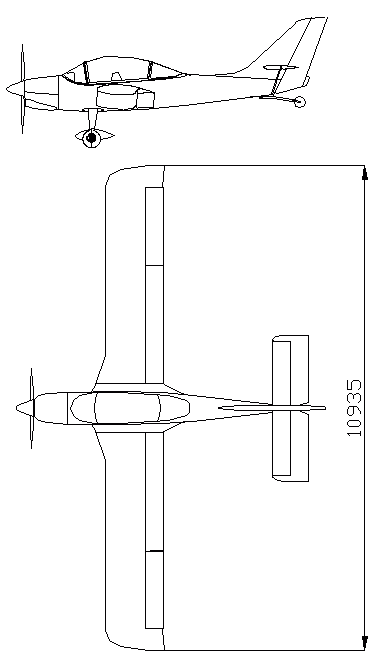

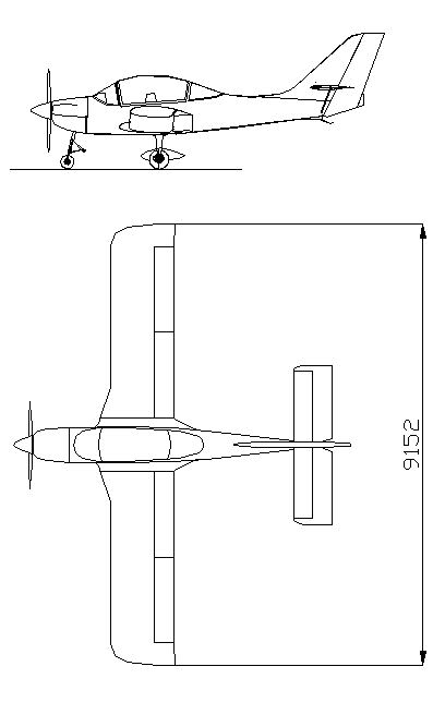

@Чеширский ...а всё время хотелось добавить, что Ваш самолётик очень сильно смахивает на F-32 "Ястреб"?
...он ведь то же самарский! ...нормальный и проверенный!
@Чеширский ...а где твой зелённый самолёт?
/me
    55,2 КБ · Просмотры: 175
    105,4 КБ · Просмотры: 166
    87,2 КБ · Просмотры: 172
Действительно нормальный, проверенный, химик. Максимальный взлетный под 750кг с плюсом. Скорость, на которой летают 120-140
Основная задача, решенная при его проектировании это максимальная грузоподъемность, четверть тонны химии иногда ещё и агронома с собой прихватывают.
Некоторая схожесть действительно есть тоже низкоплан, тоже хвостовая опора. А так "Клубный" на метр короче, да и площади крыла меньше раза в полтора. Естественно будем смотреть на "Ястреб". Может, какие констр. решения интересные и т.д. впрочем, как и на другие прототипы. Многие решения выполняются по аналогии с А-21 Соло, хотя в основном от "Соло" используются методики расчёта себя оправдавшие весам.
