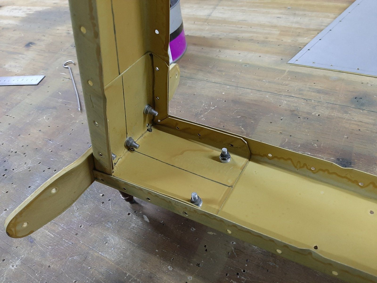

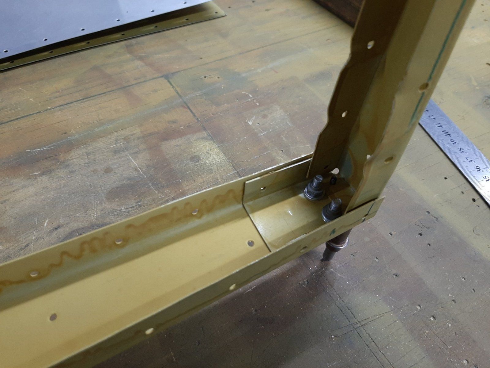

А вот насчёт грунта мне больше нравится АК070, если он не из подвала. Держится очень крепко, его трудно даже соскрести, бодик хуже сидит. Но это мой опыт.
Вот труху от ак я и видел, правда это был самолёт не серийный.

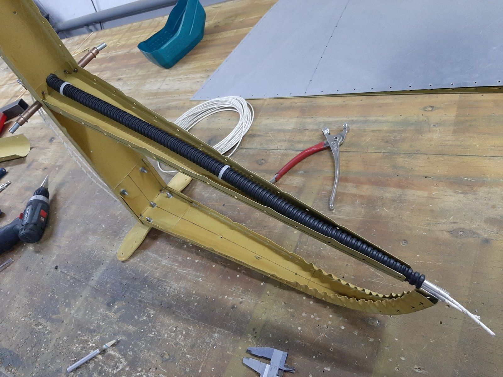

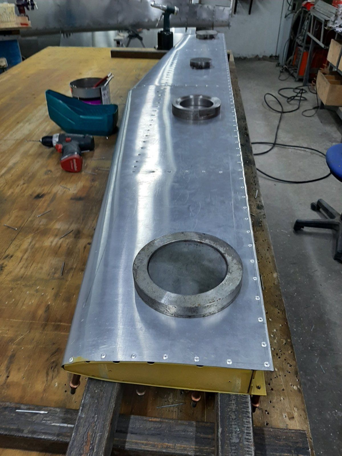

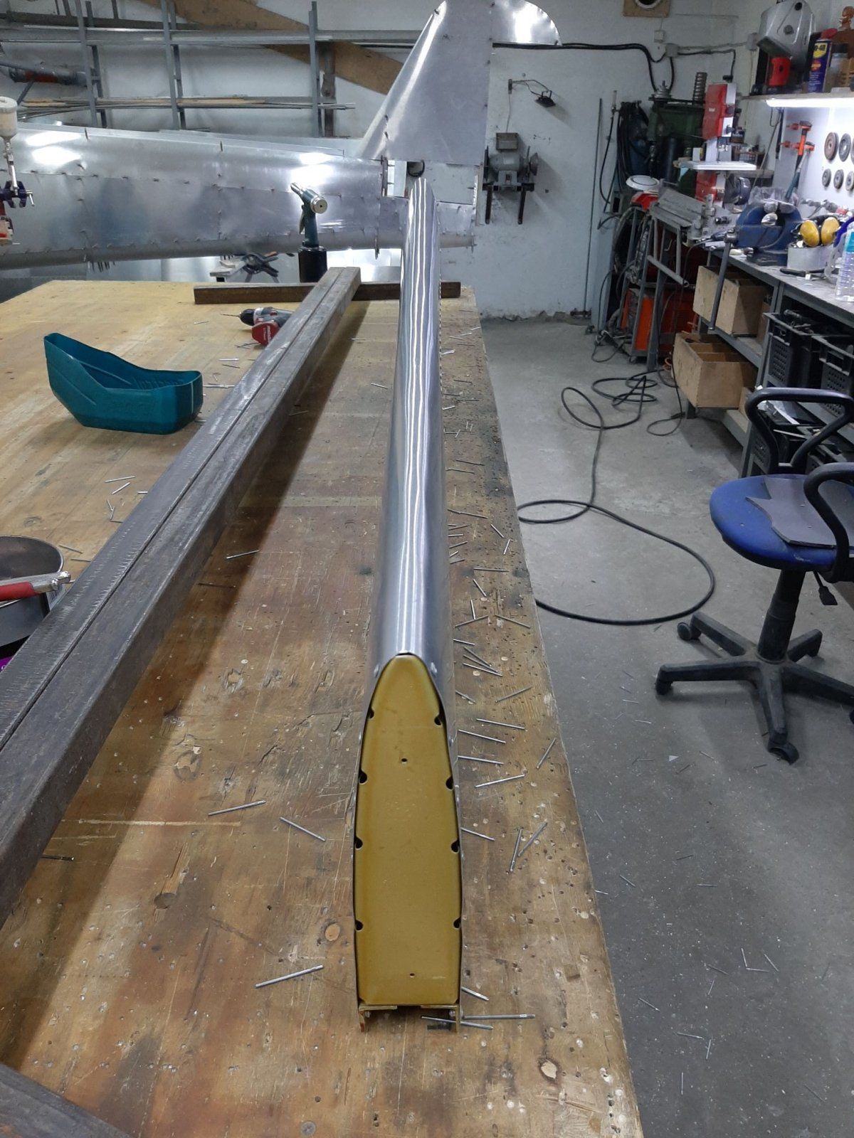

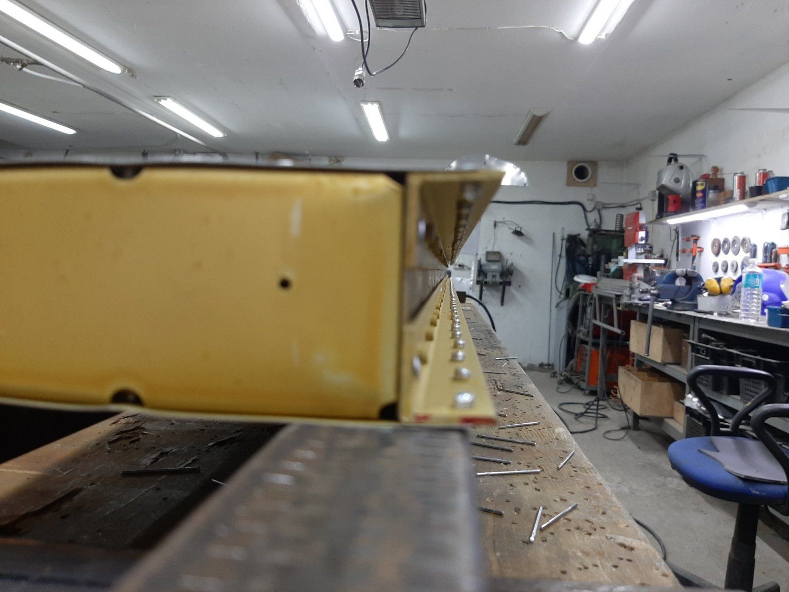

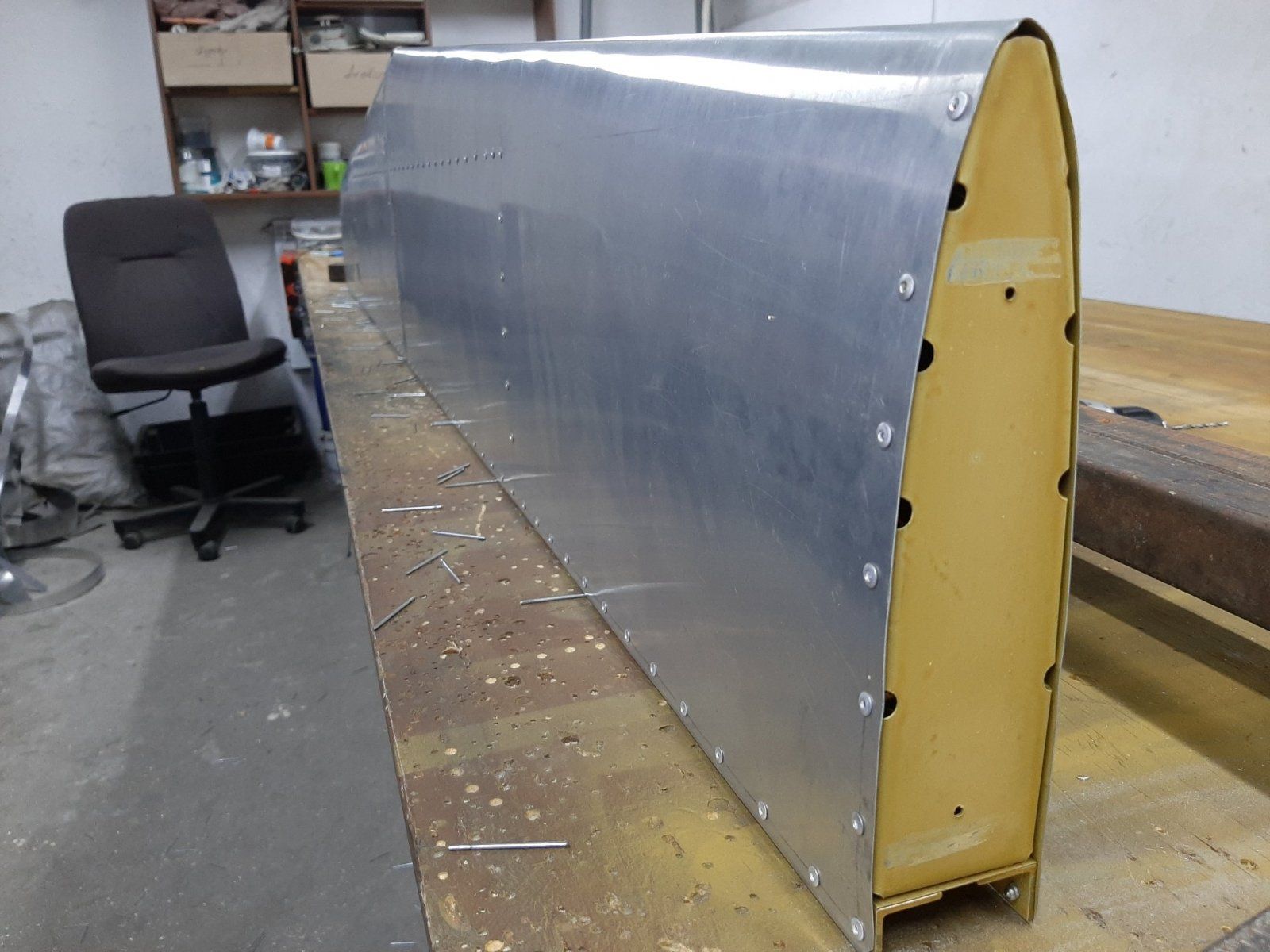

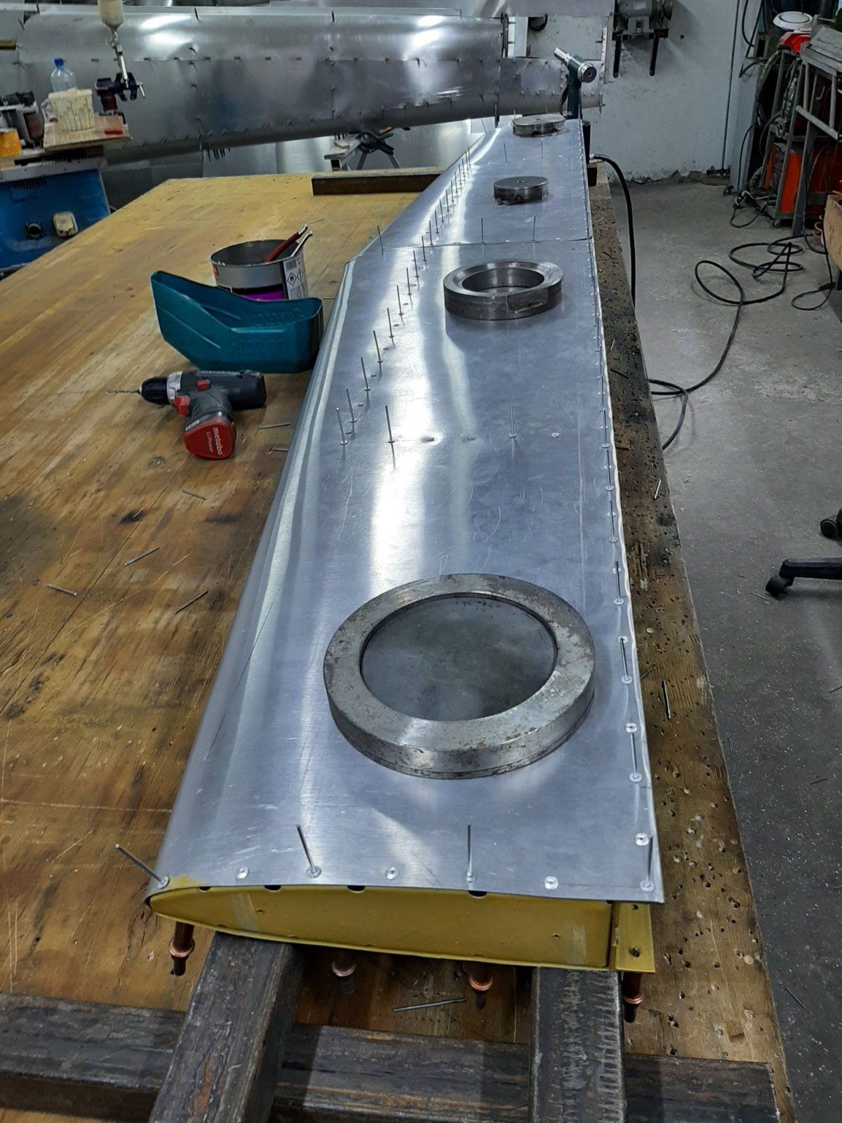

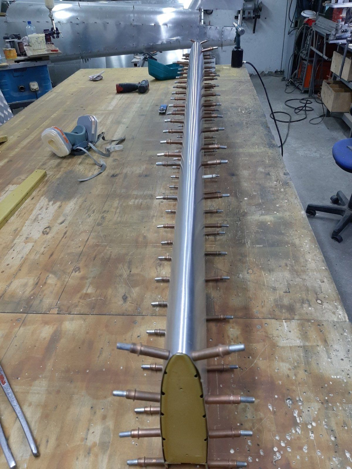

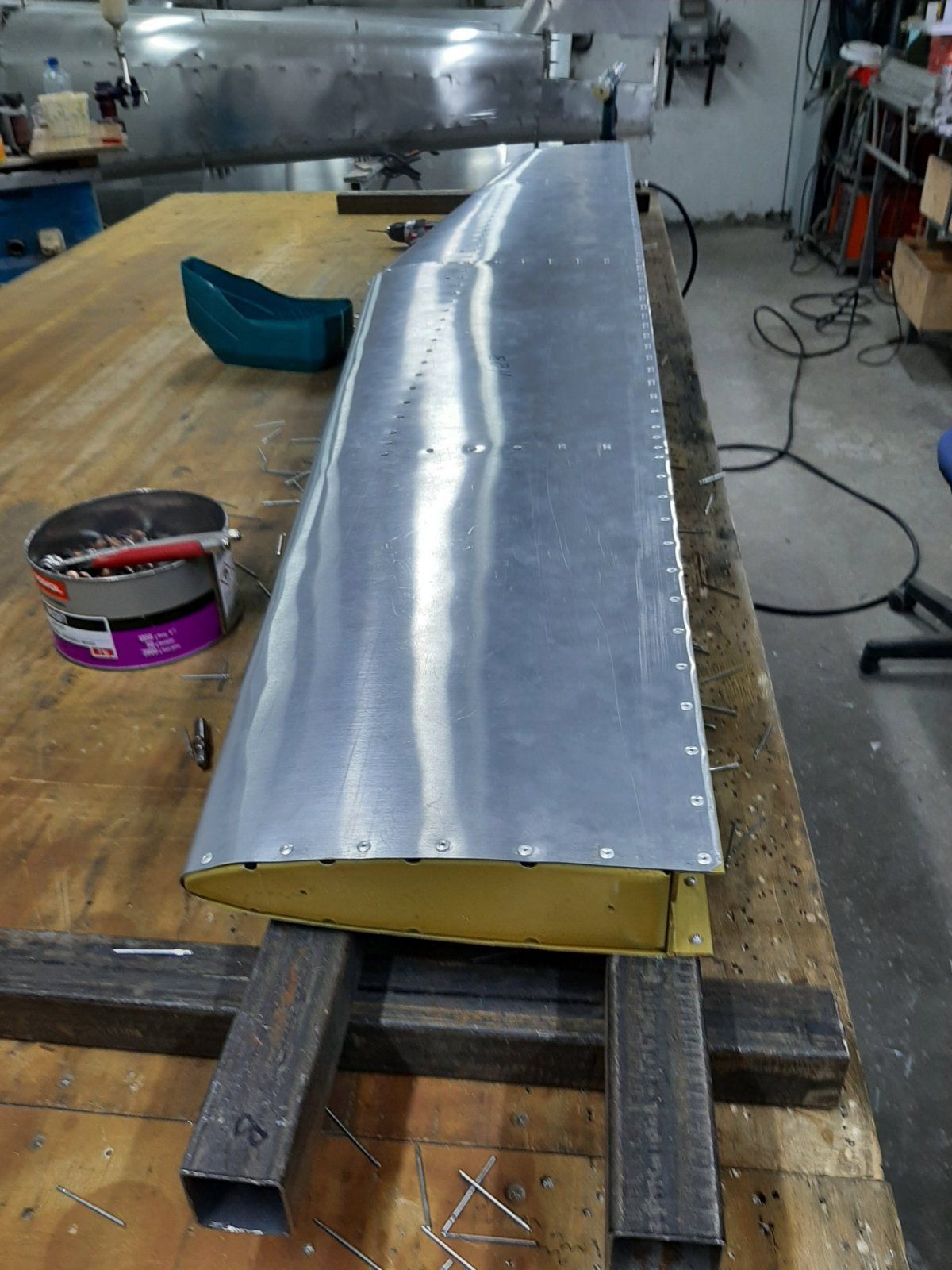

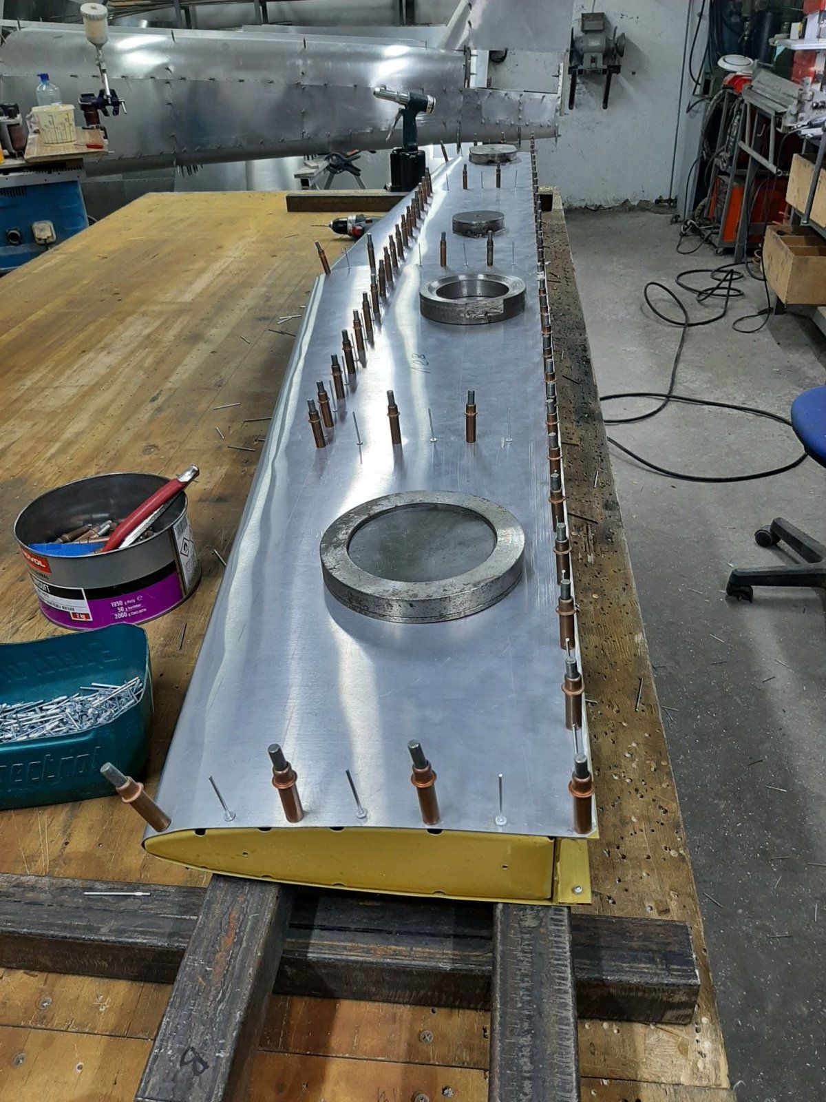

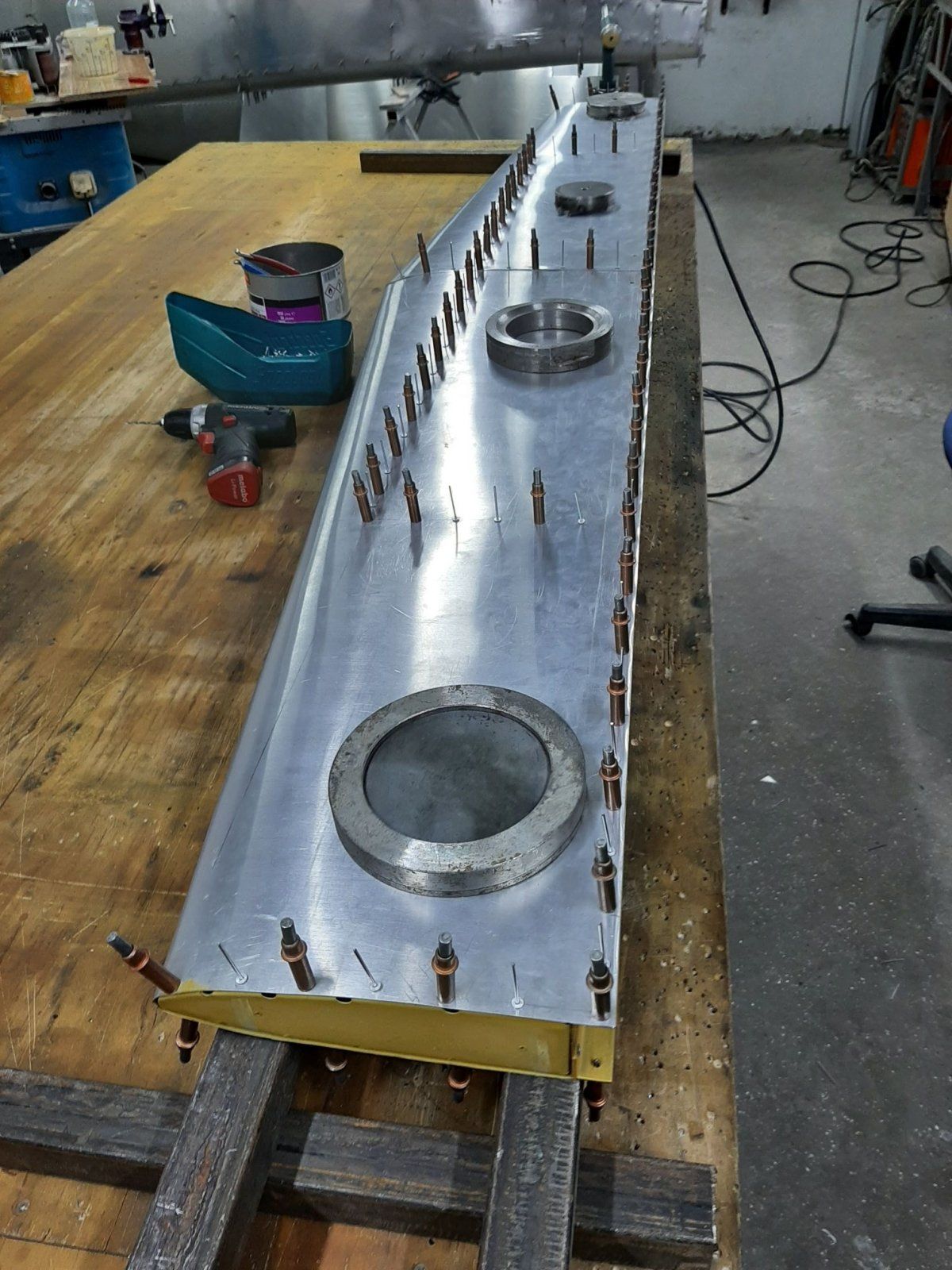

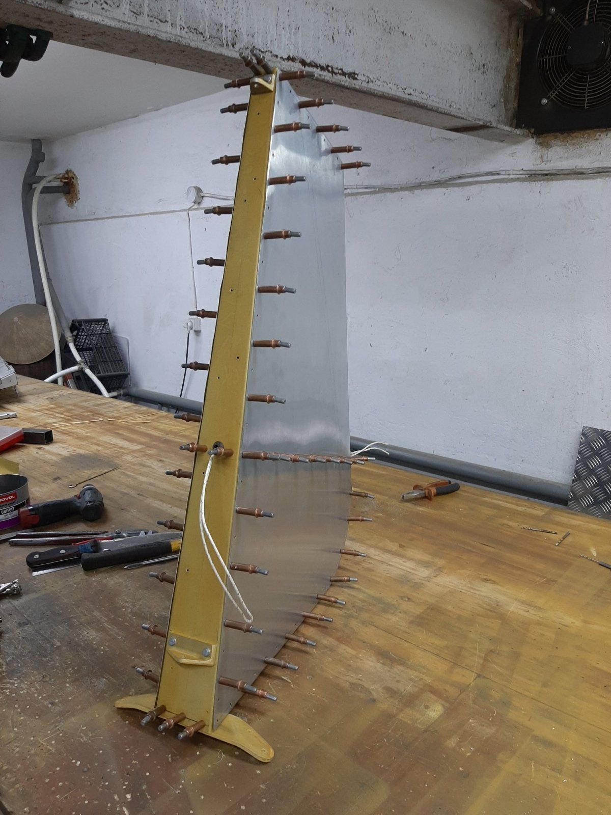

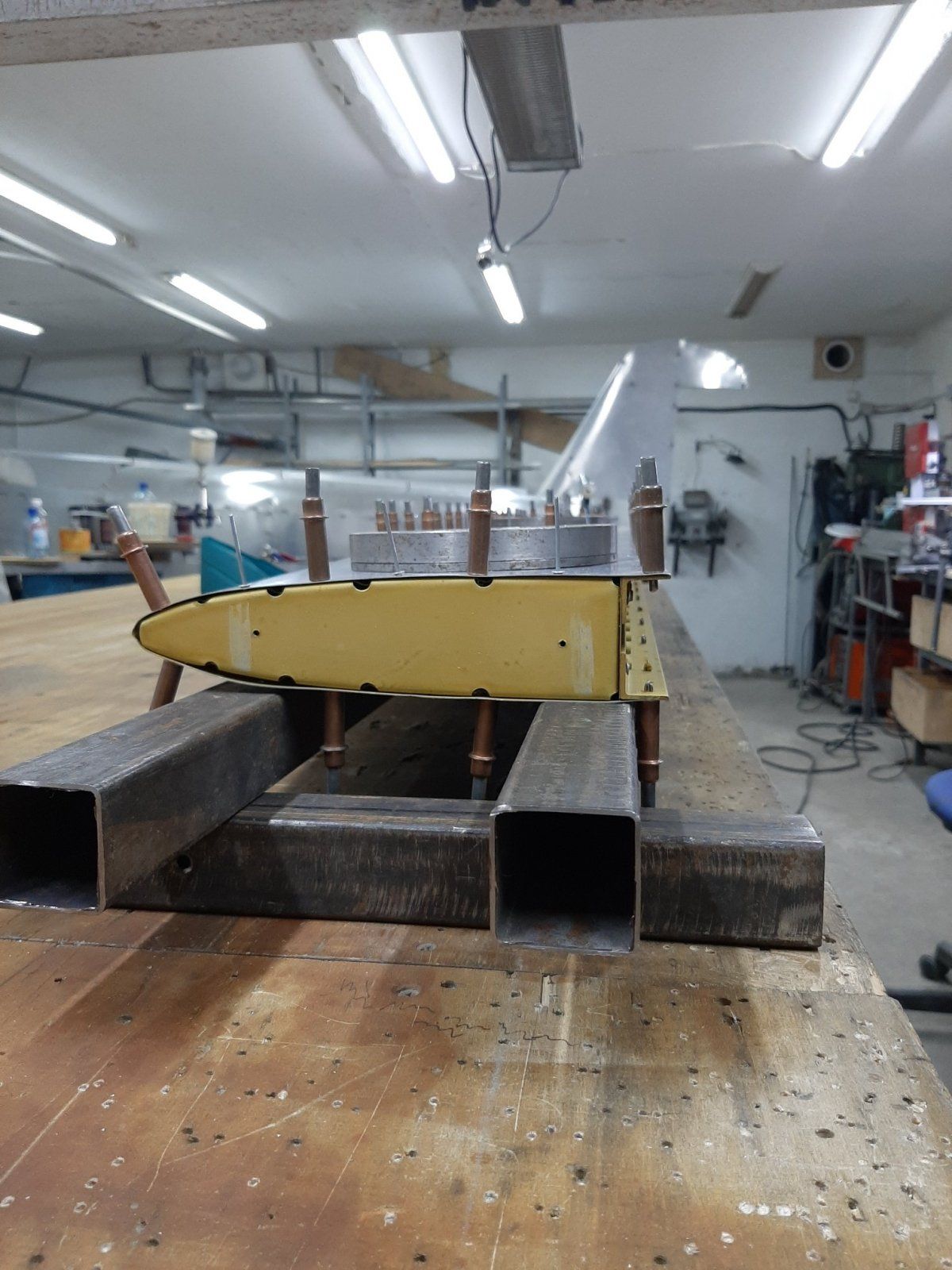

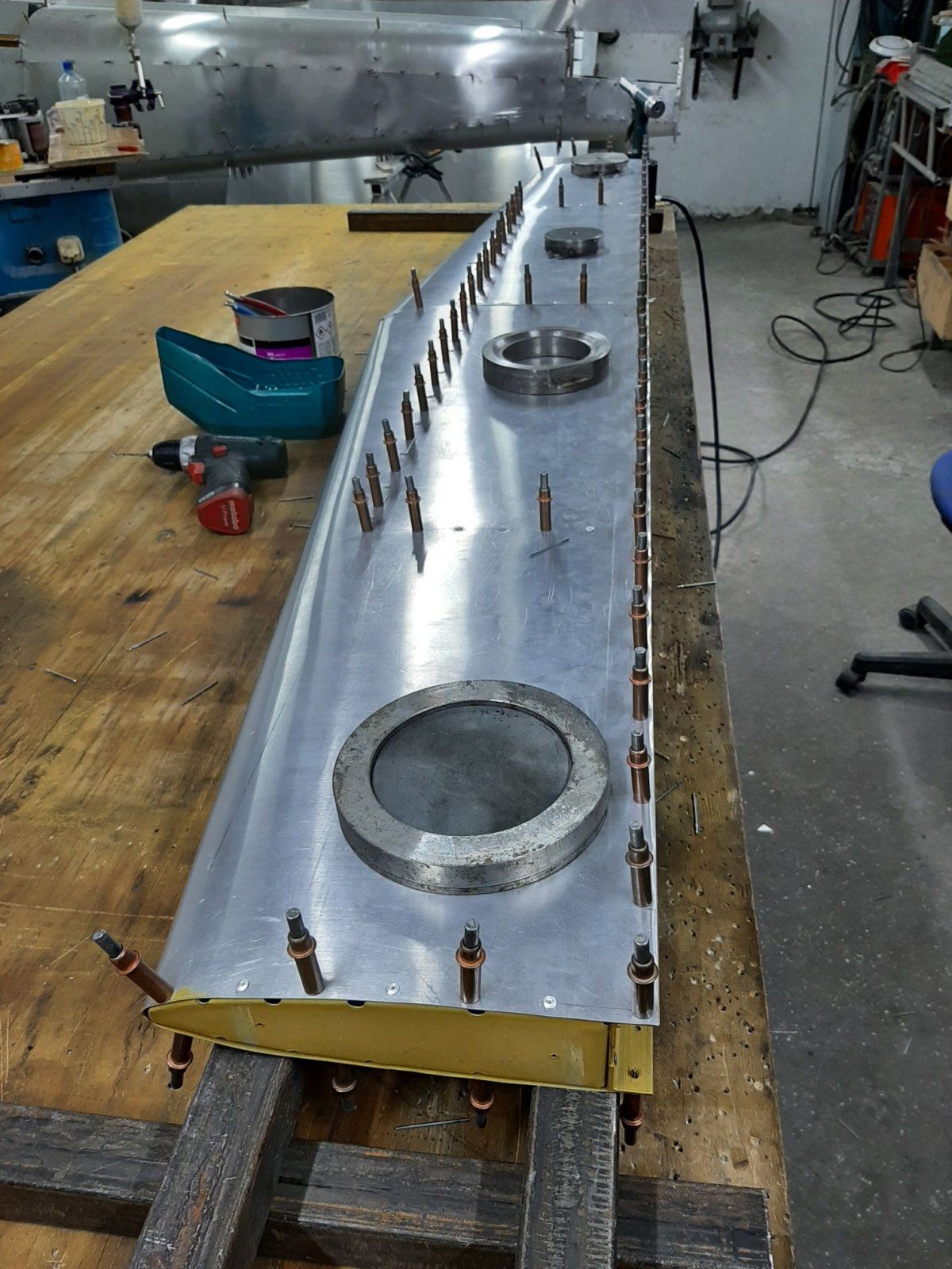

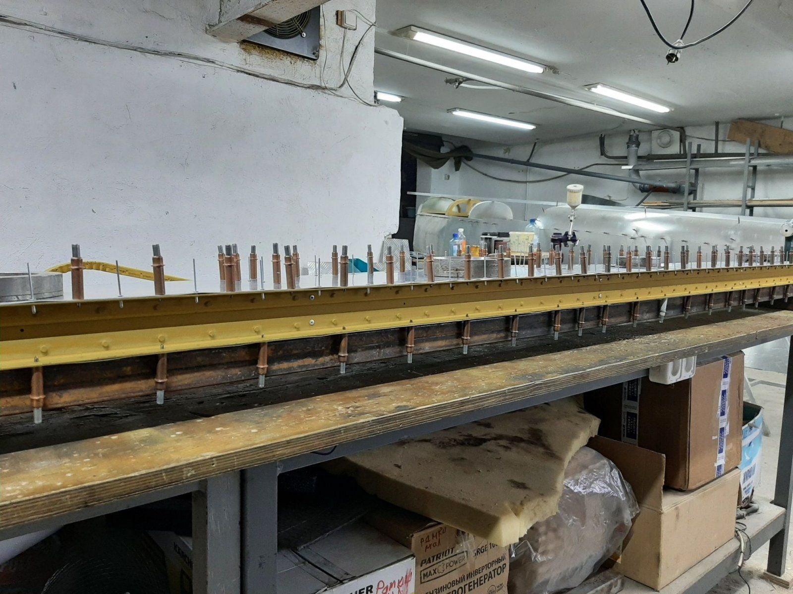

Далее по просьбе Хорди подробно процесс клёпки. Собрал на клеко с двух сторон. С одной через одно с другой через два отверстия.

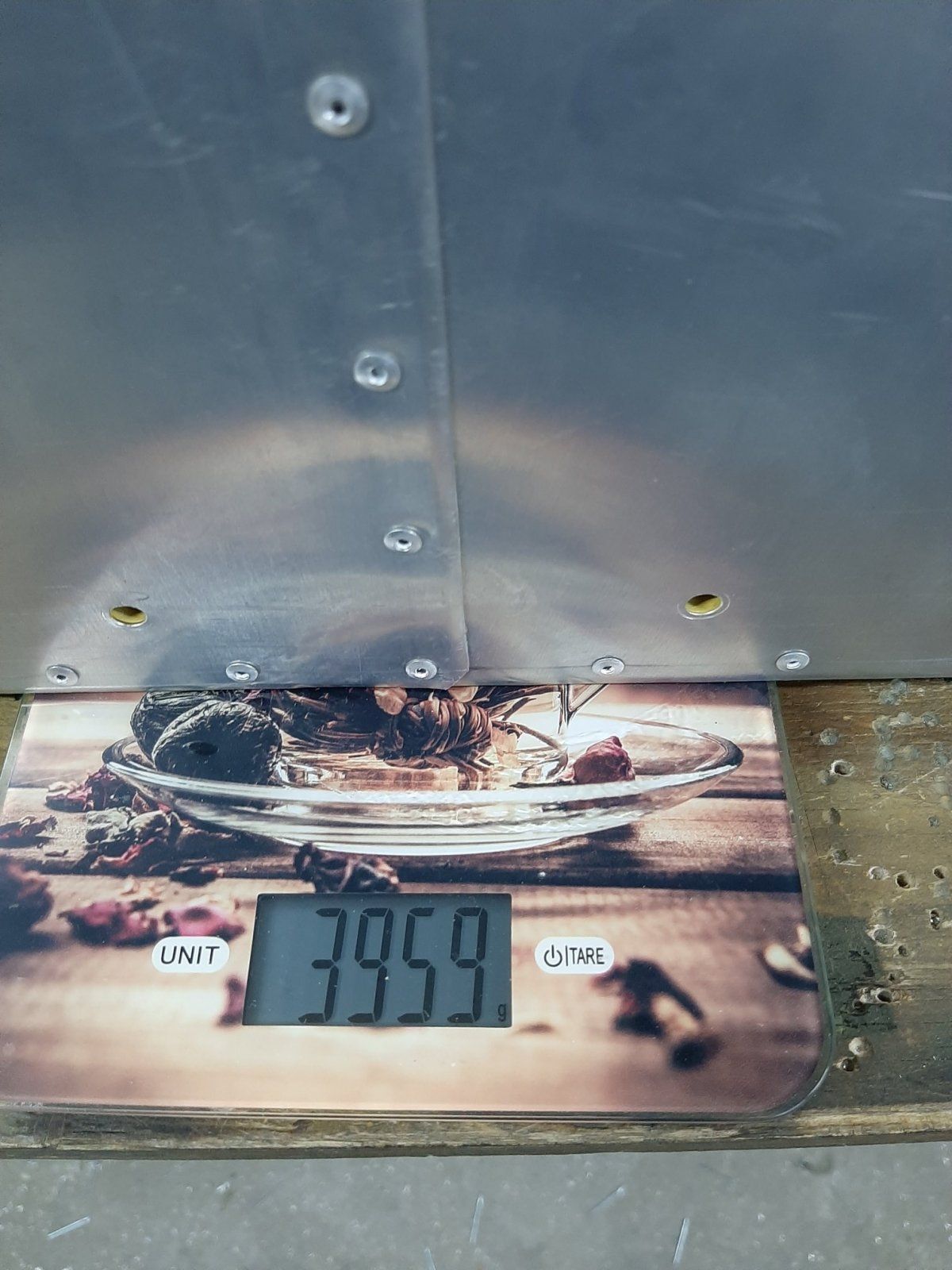

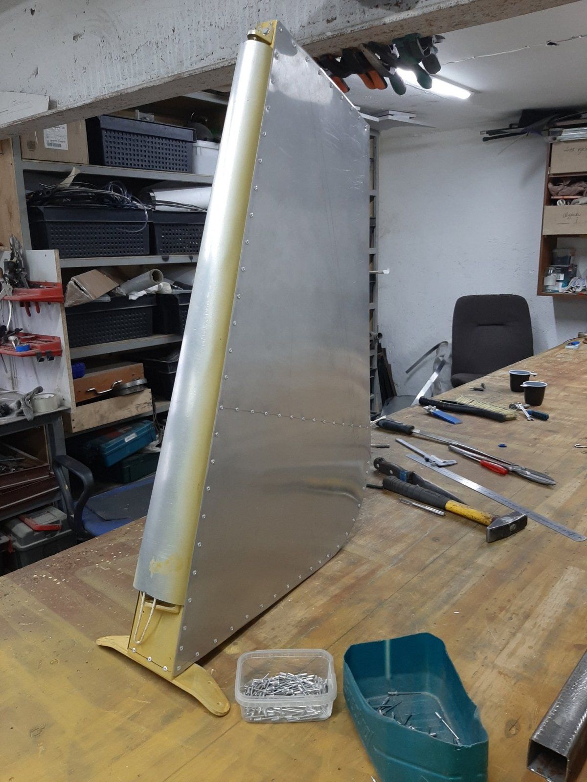

Кстати вот на этом фото виден серьёзный касяк 🤦‍♂️ внимательные думаю сразу заметят 🥸
