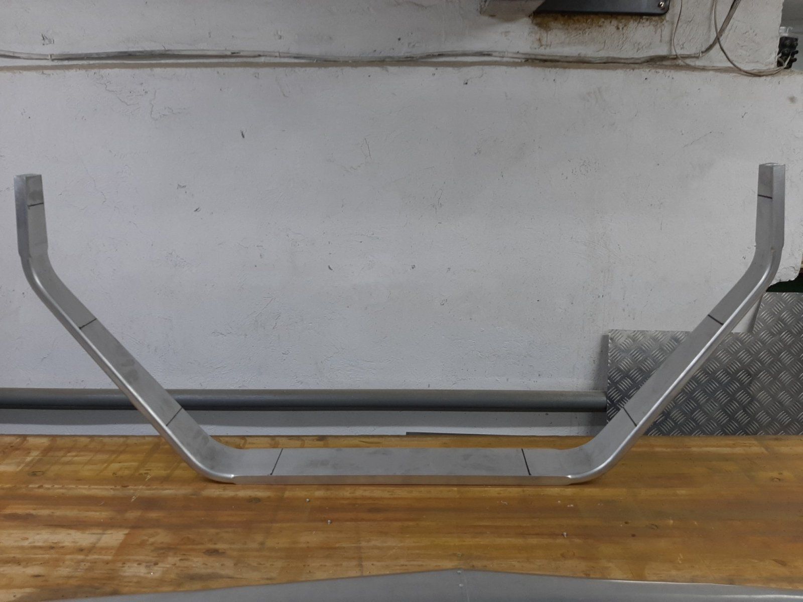

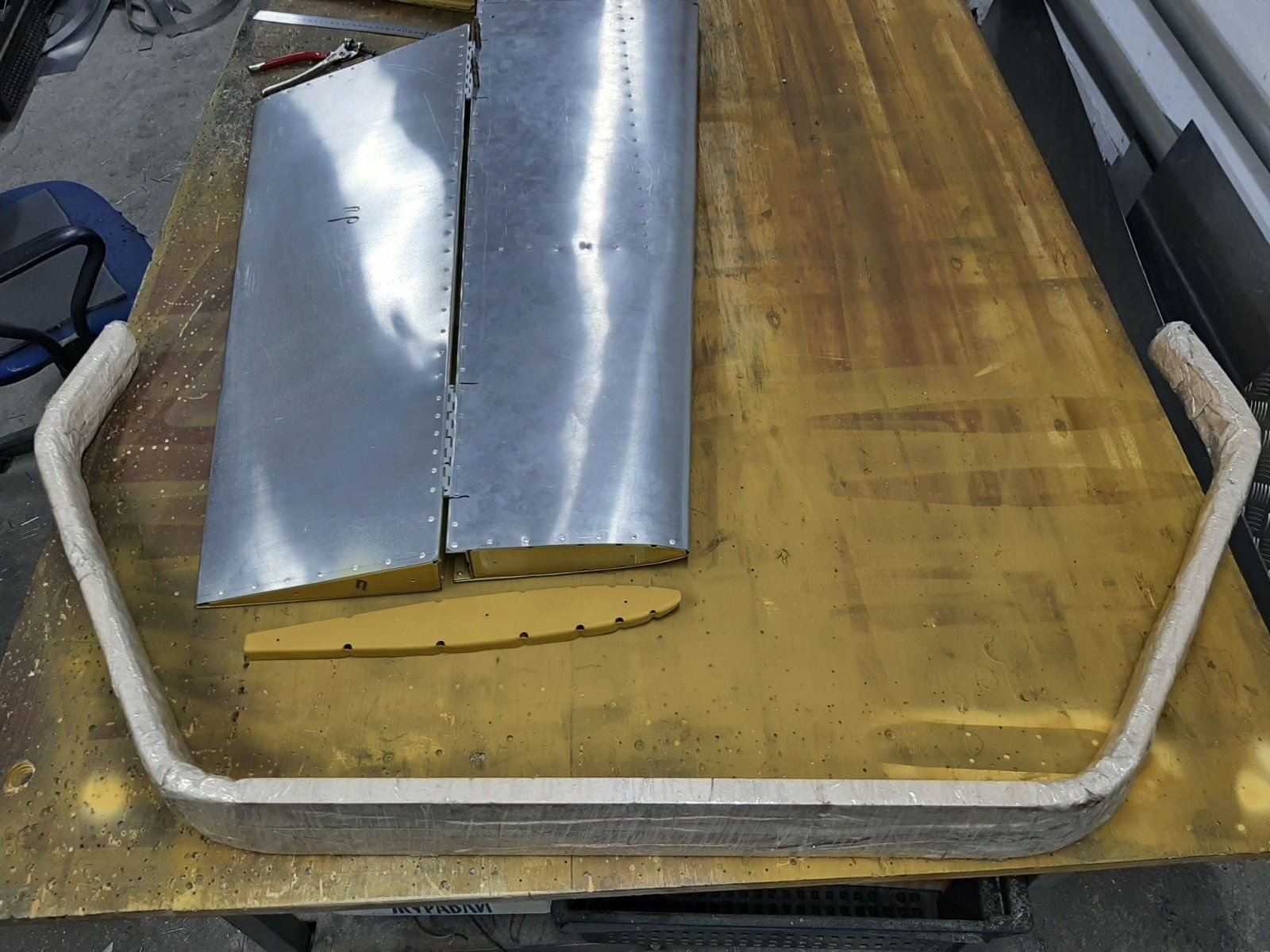

Получил сегодня рессору от Сергея Прапорщика. Все в лучшем виде 👍качественно сделано, упаковано и отправлено в кратчайшие сроки да и цена по моему мнению вполне себе гуманная. Сергей, огромная Вам благодарность! 🤝

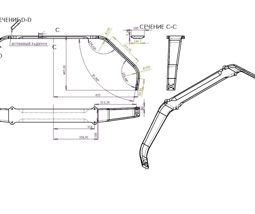

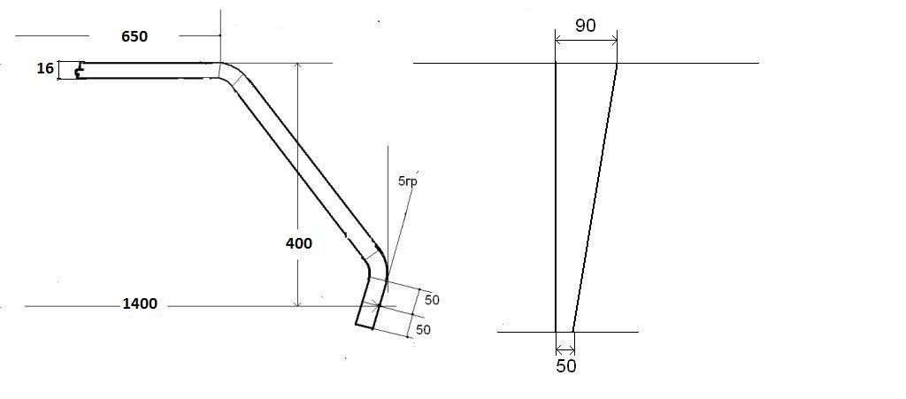

При выборе геометрии исходил из этих размеров. Первое фото, рекомендуемое дедом от сонерай 2, второе рессора Виталича от Мухи, третье рессора Петра от Праги. Может кому пригодится. Я применил размер: толщина 20 мм, ширина вверху 100 мм, внизу 50 мм, посмотрим как себя покажет.
hordi
Имхо по толщине немного перебор, из 2024T3(Д16Т) делают эти рессоры 5/8, т.е. 16мм, правда сверху немного шире. Где-то в инете валялась типа эпюра по нагрузкам на эту рессору, так основные нагрузки приходятся на верхний изгиб.
А сколько весит?
У меня рессора также где-то 20мм толщиной, но буду уменьшать когда будет возможность, слишком выглядит жёстко.
А сколько весит?

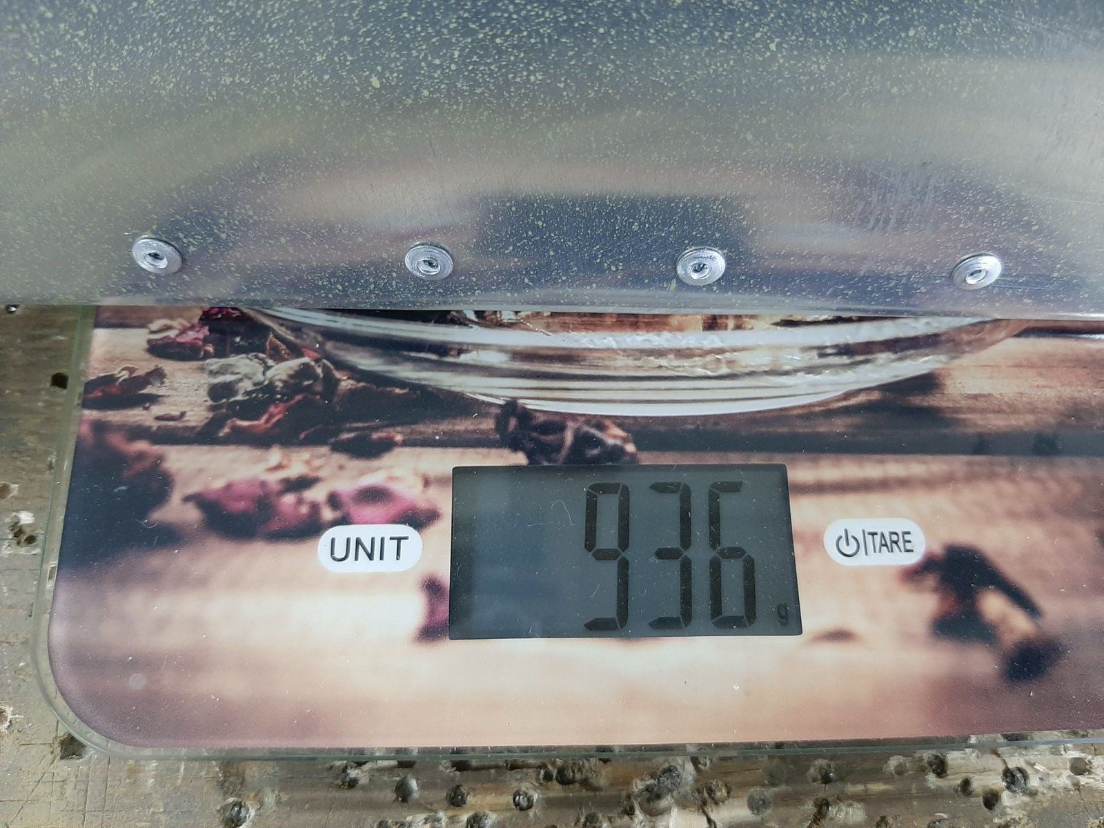

Ну собственно деда вообще рекомендует 19х125 мм... я исходил из размера Виталича, у него самолет полегче, а рессора только-только.. вот я и добавил сечения, ну и из жёсткой мягче сделать можно, наоборот вряд-ли 🤷‍♂️ вес рессоры 9.1 кг, но там концы ещё сантиметров по семь отрезать нужно.

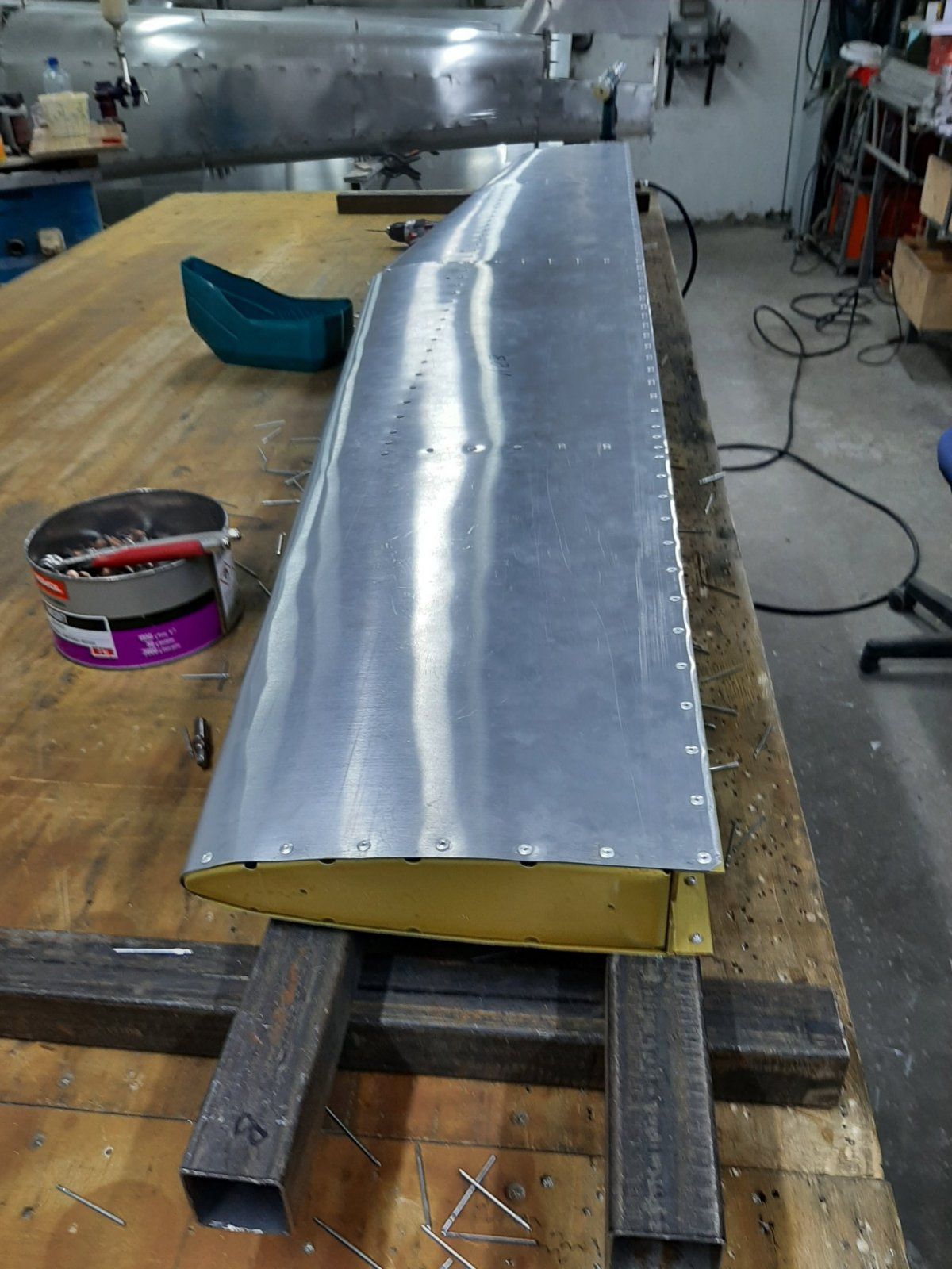

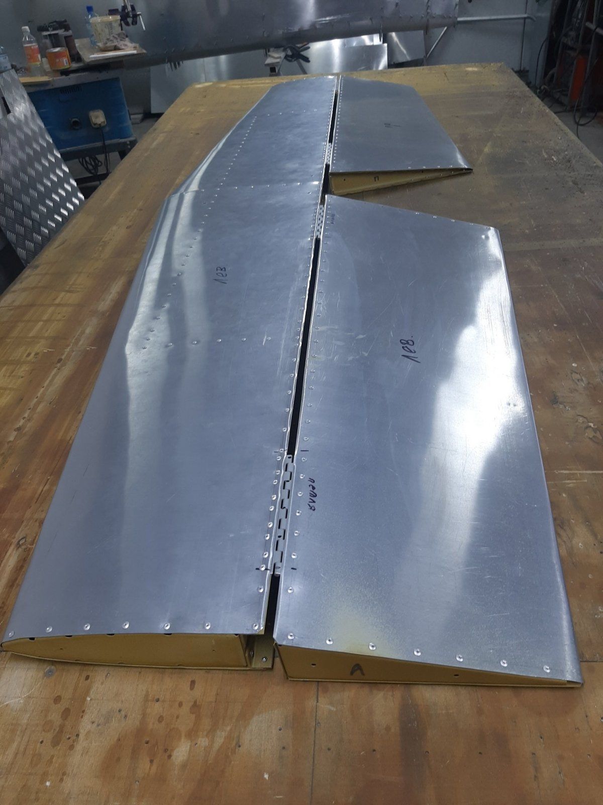

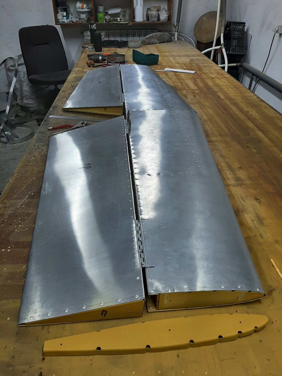

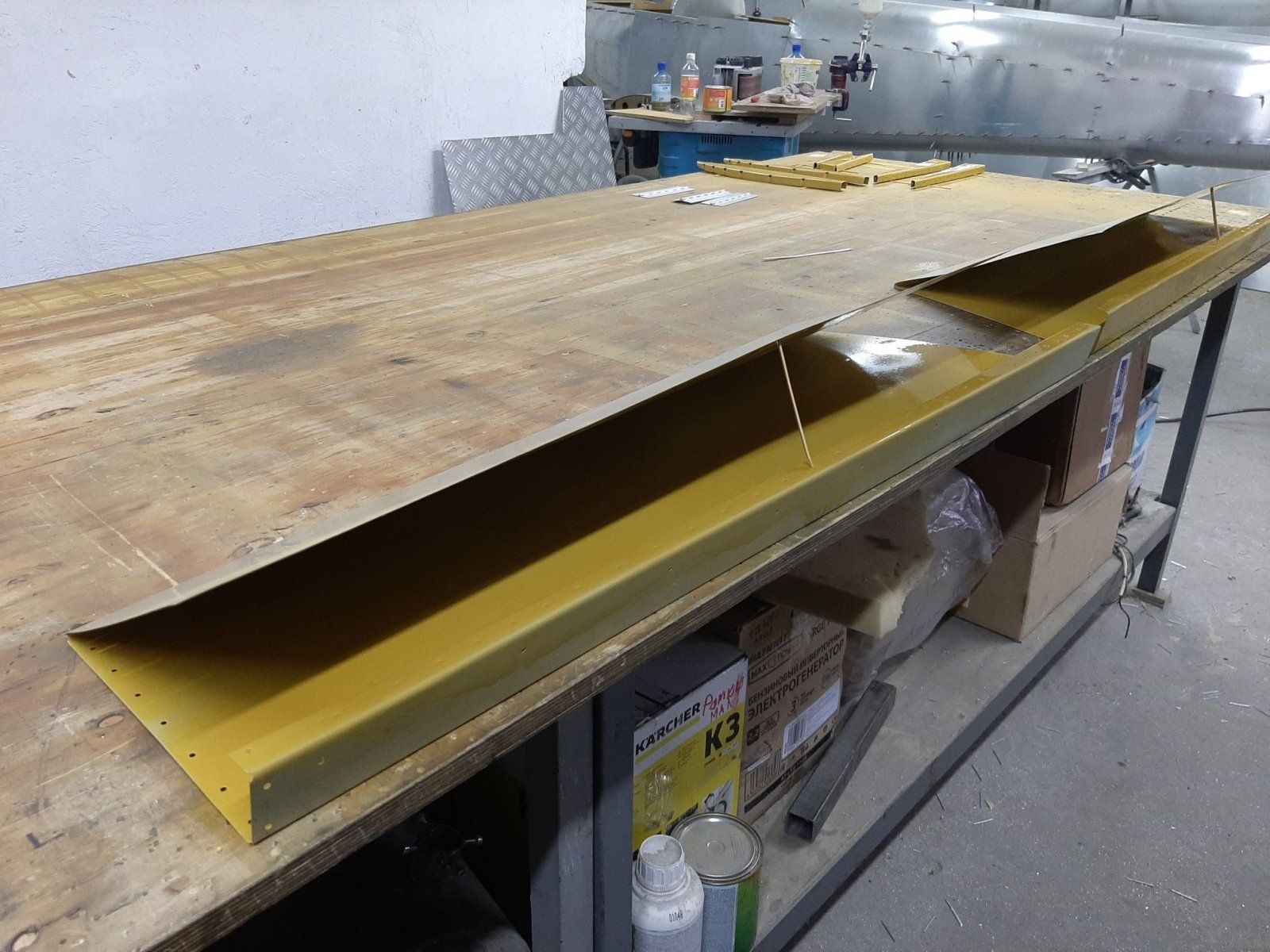

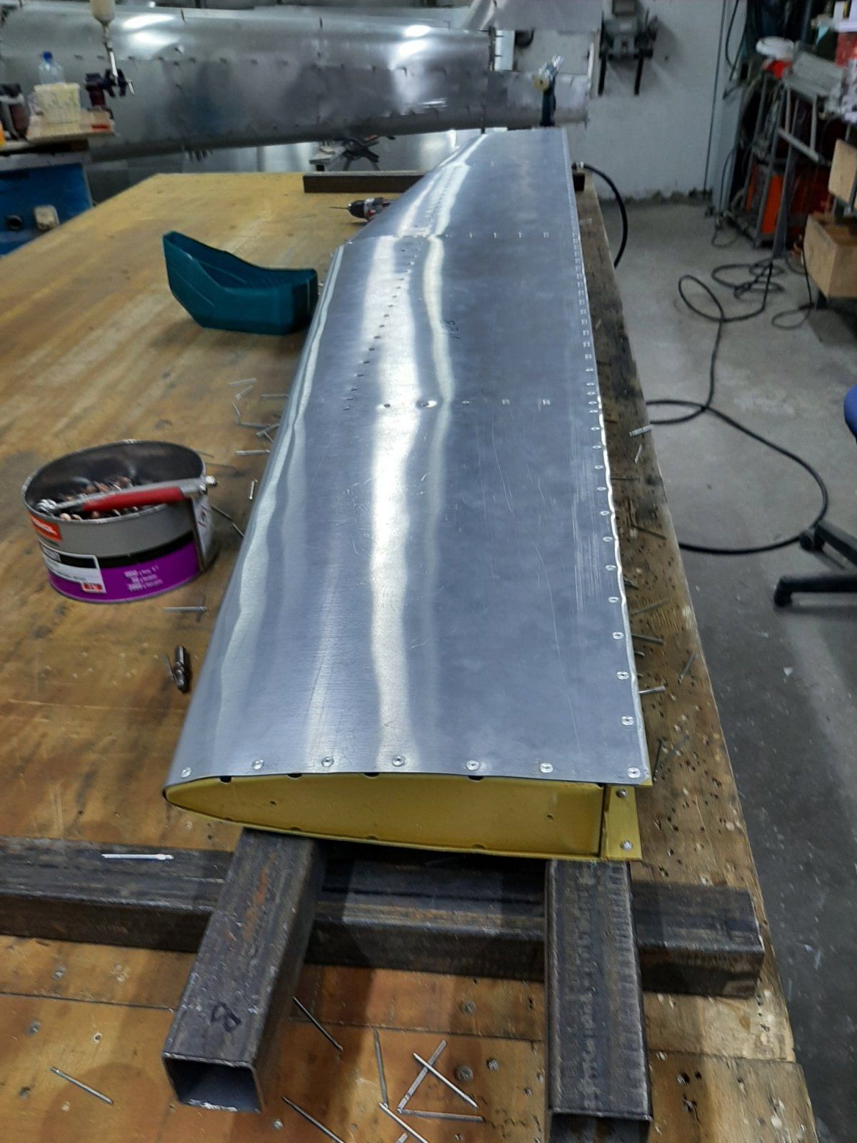

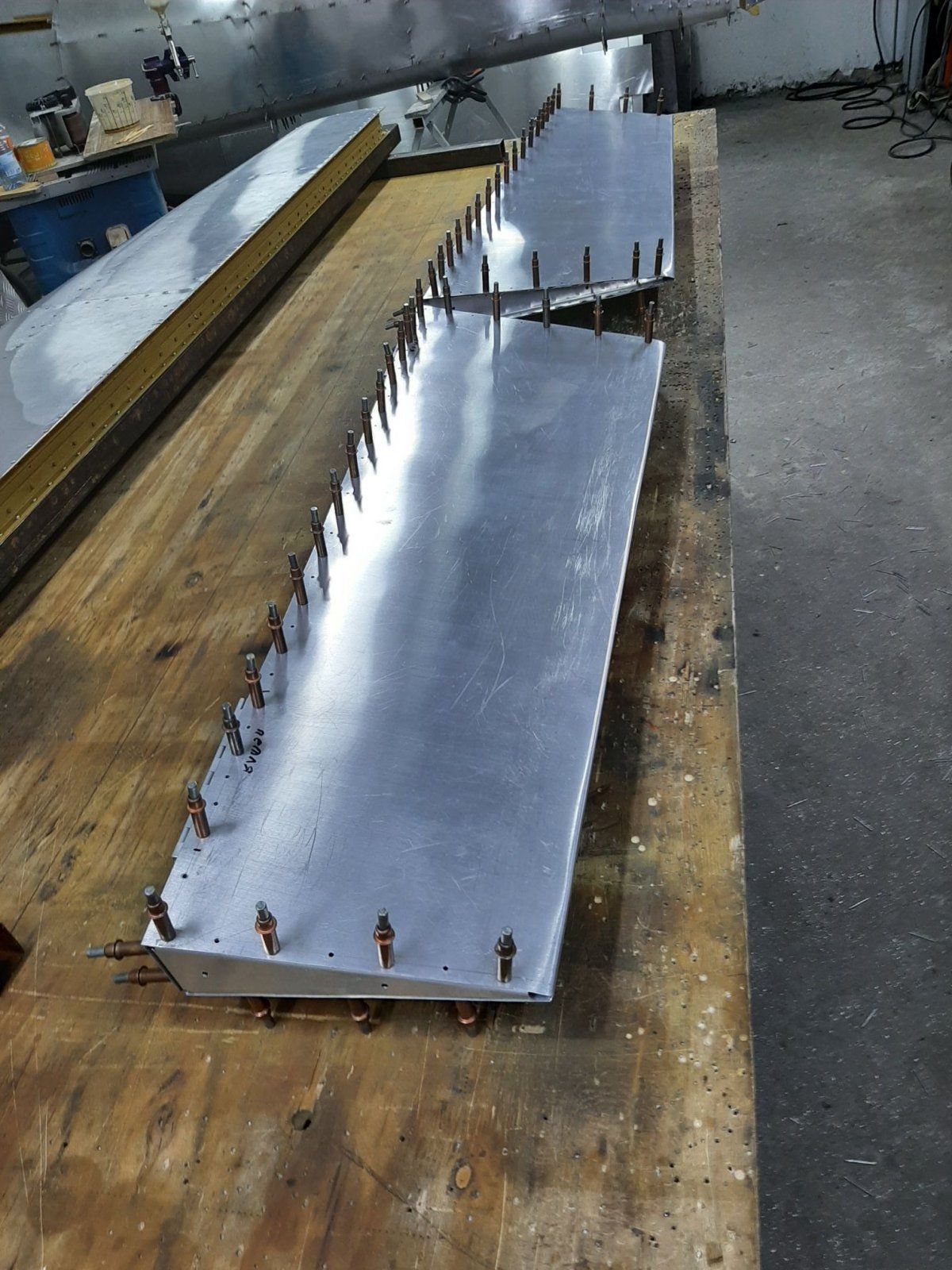

Провал по середине нервюра ниже походу чем надо
Нет, провала там нет, уж поверьте мне, всё это йёптический обман зрения ☝как Ваня сказал выше, я просто забыл приклепать петли. А вот теперь порядок 🙂
Gavr
Я люблю строить самолеты! АЭЛА России
По отблеску кажется что чутка искажено , не думаю что это косяк но думал что вы про это )))
