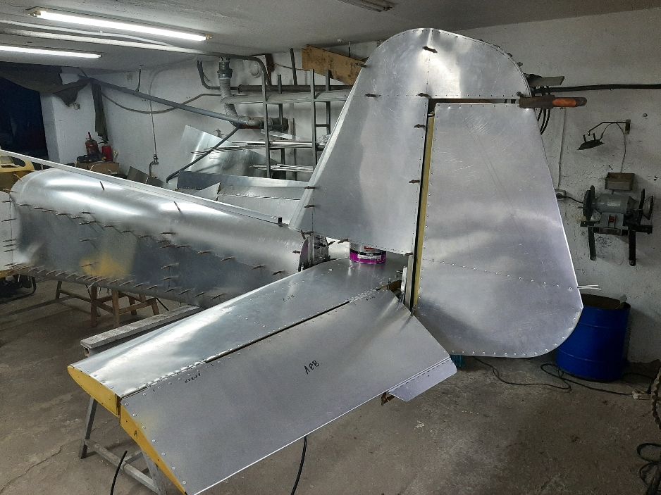

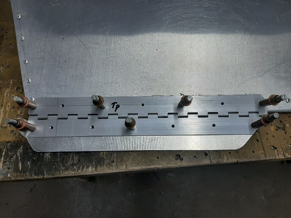

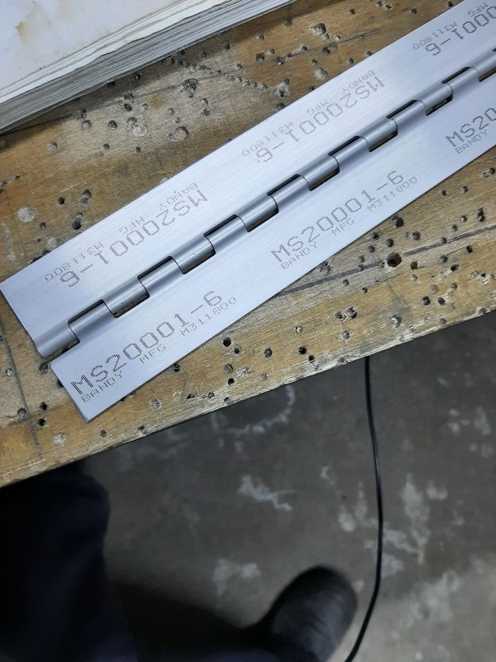

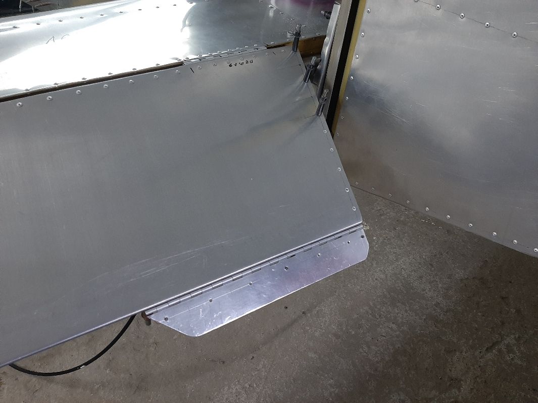

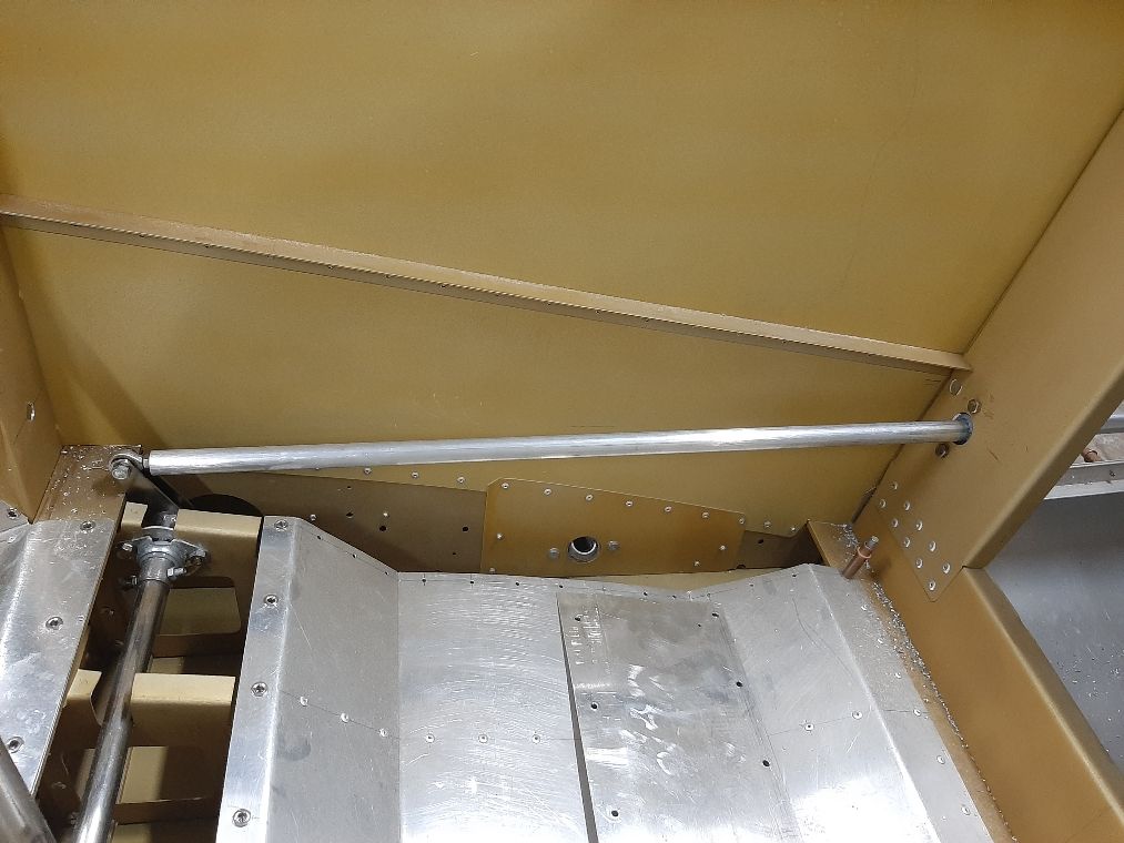

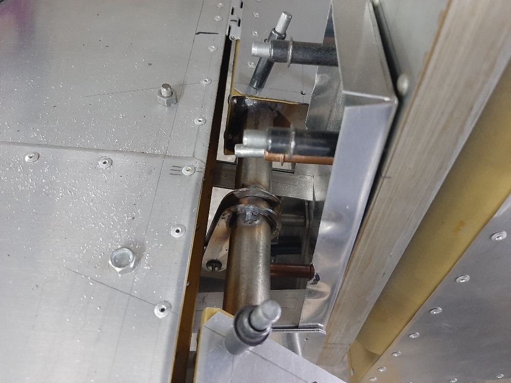

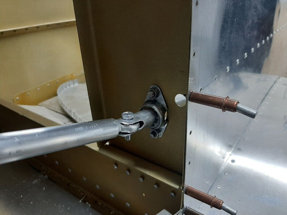

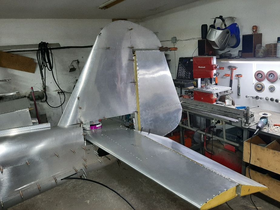

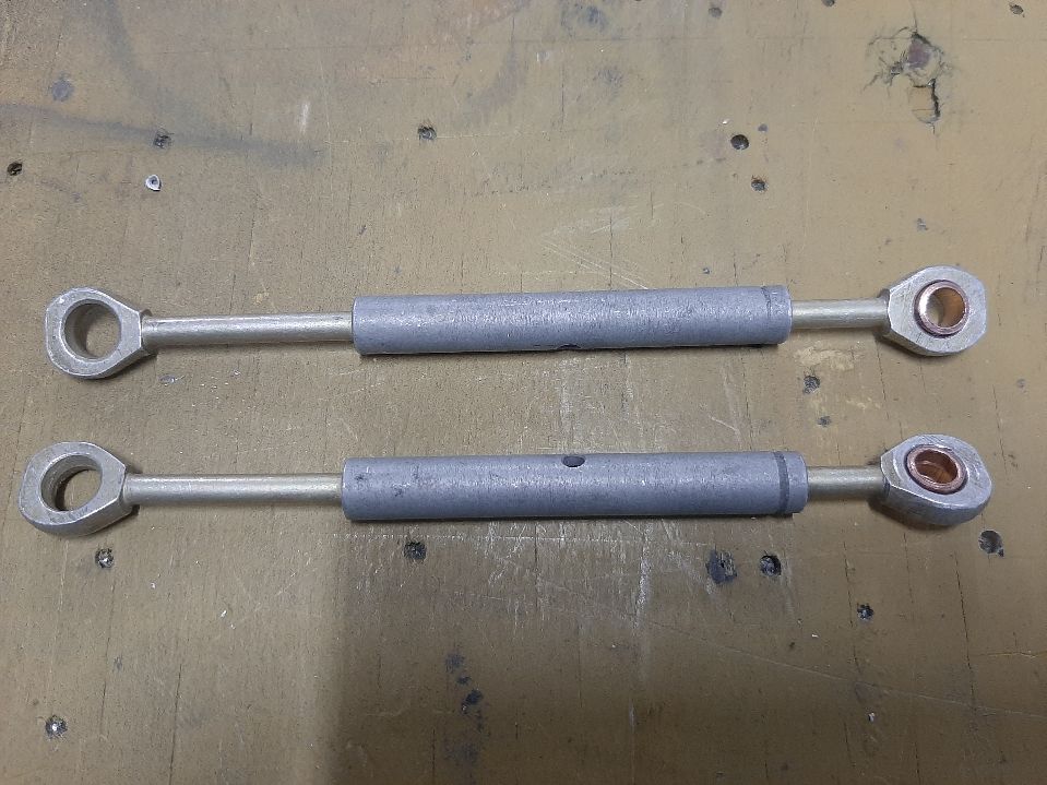

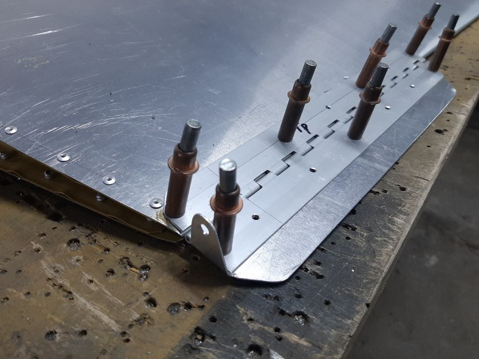

Закончил а апреле на изготовлении "сумматора " для рулей высоты. С него и начал вспоминать. Установил стабилизатор, рули и сделал макет тяг РВ. На тягу нужна труба 16х1.5 мм такой пока не нашёл, использовал трубу из хозмага 16х1.2 для установки подшипников скольжения.

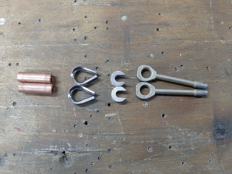

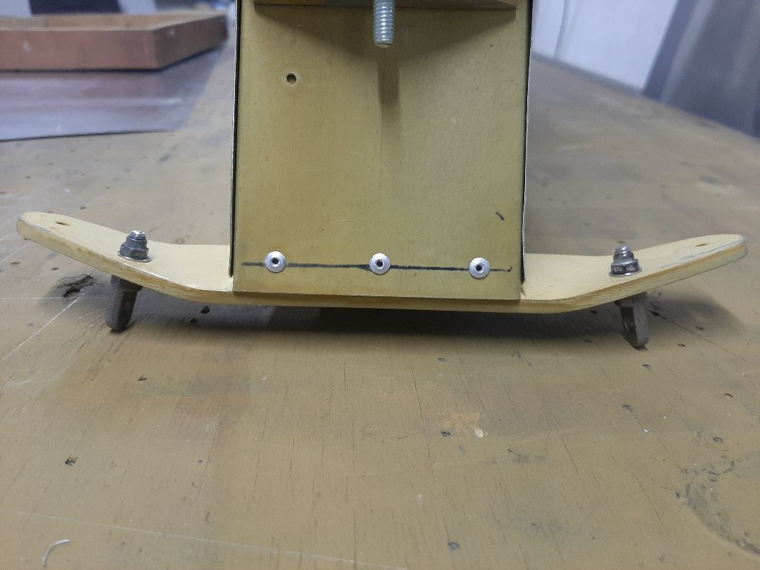

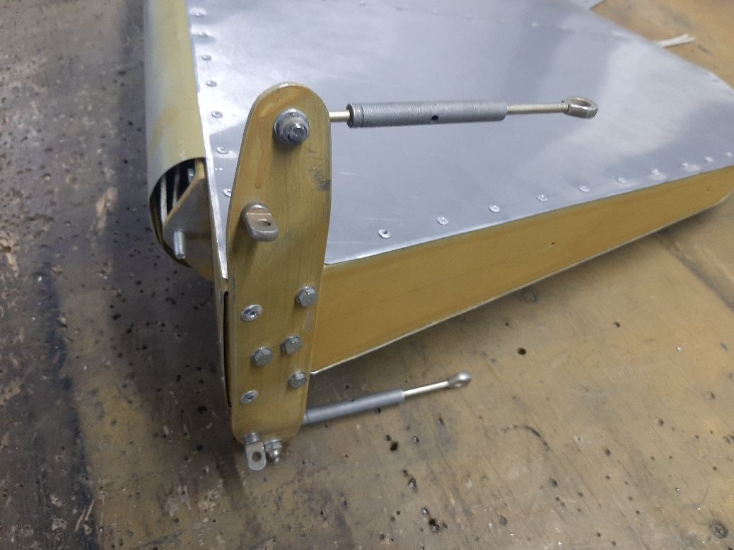

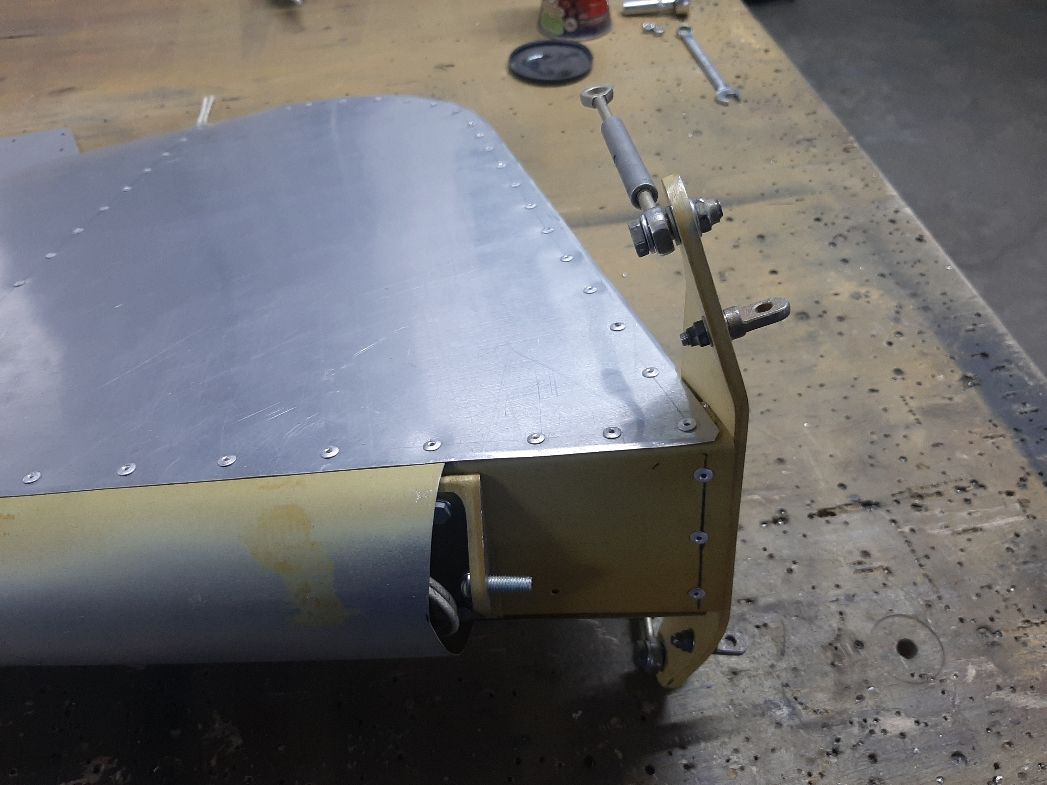

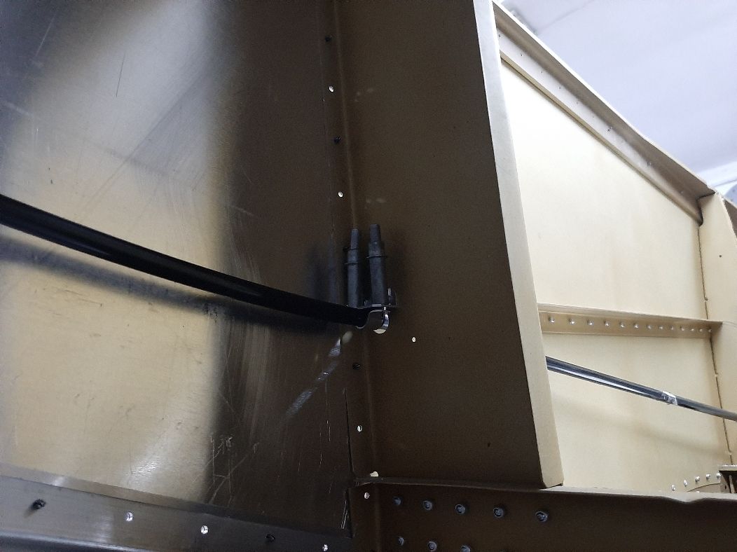

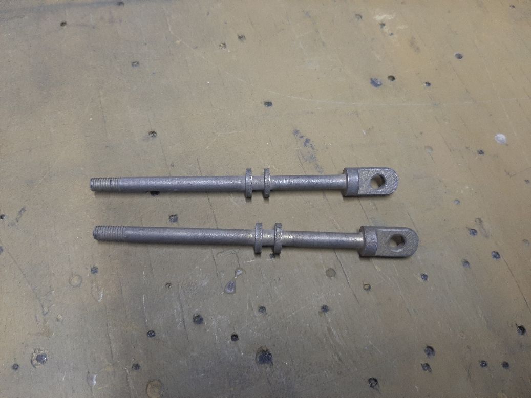

На РН сделал (из того что было) и поставил ушковые болты, к которым позже будут крепиться пружины управления хвостовым колесом.

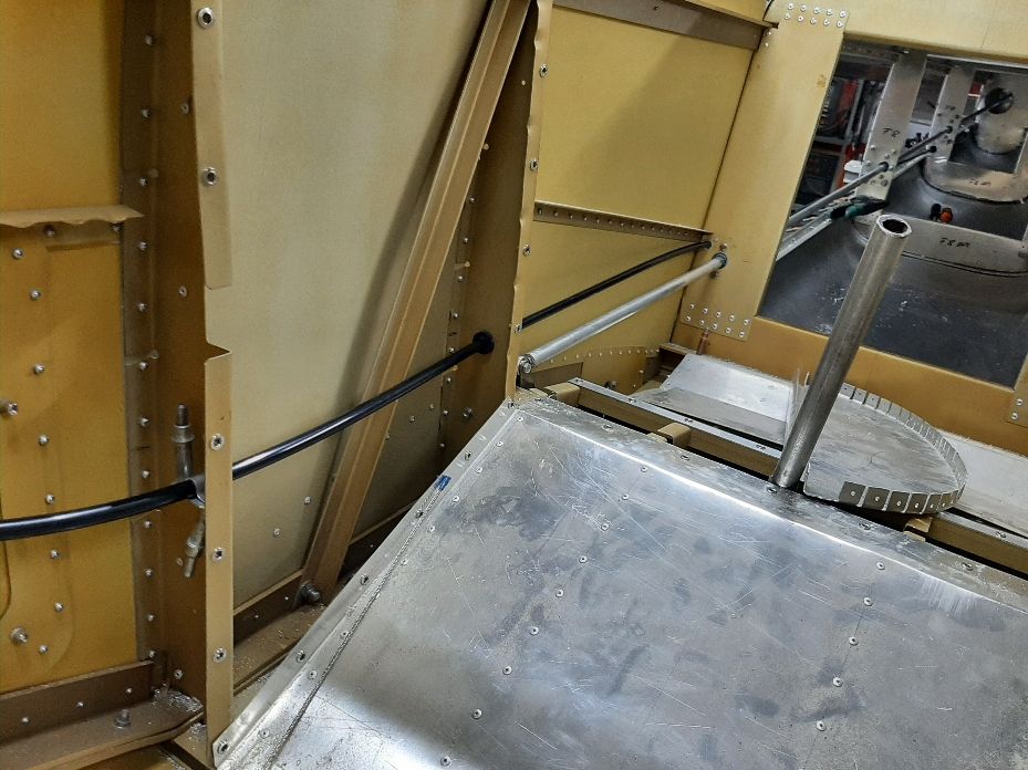

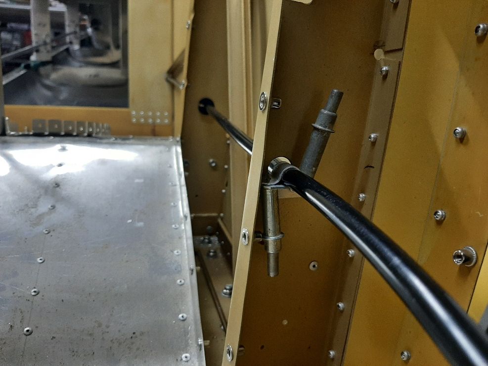

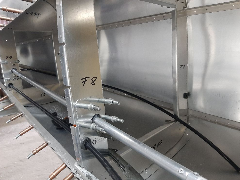

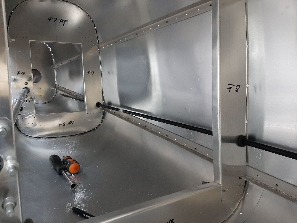

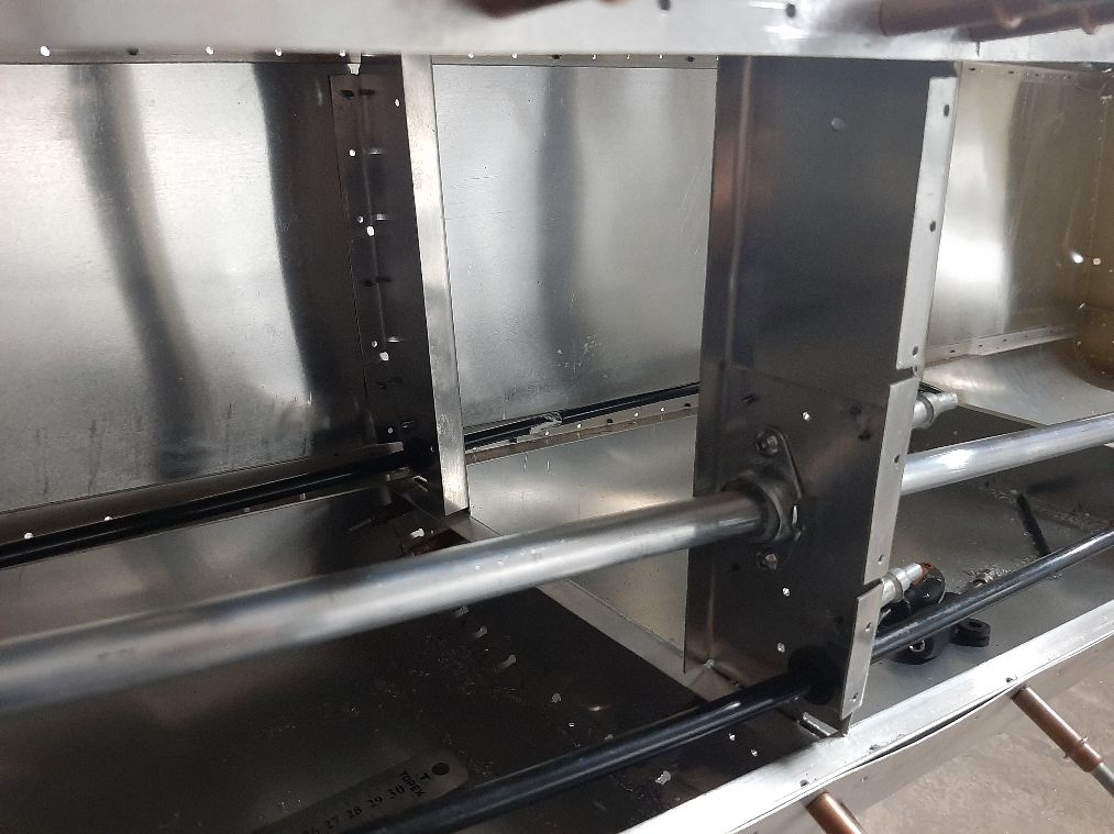

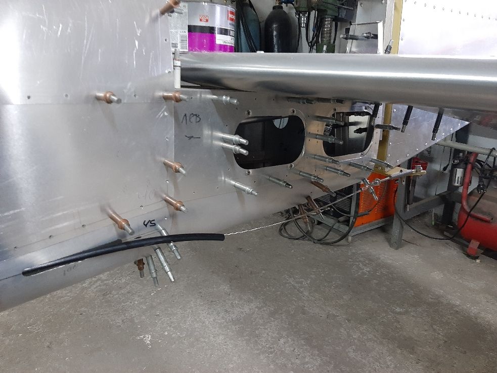

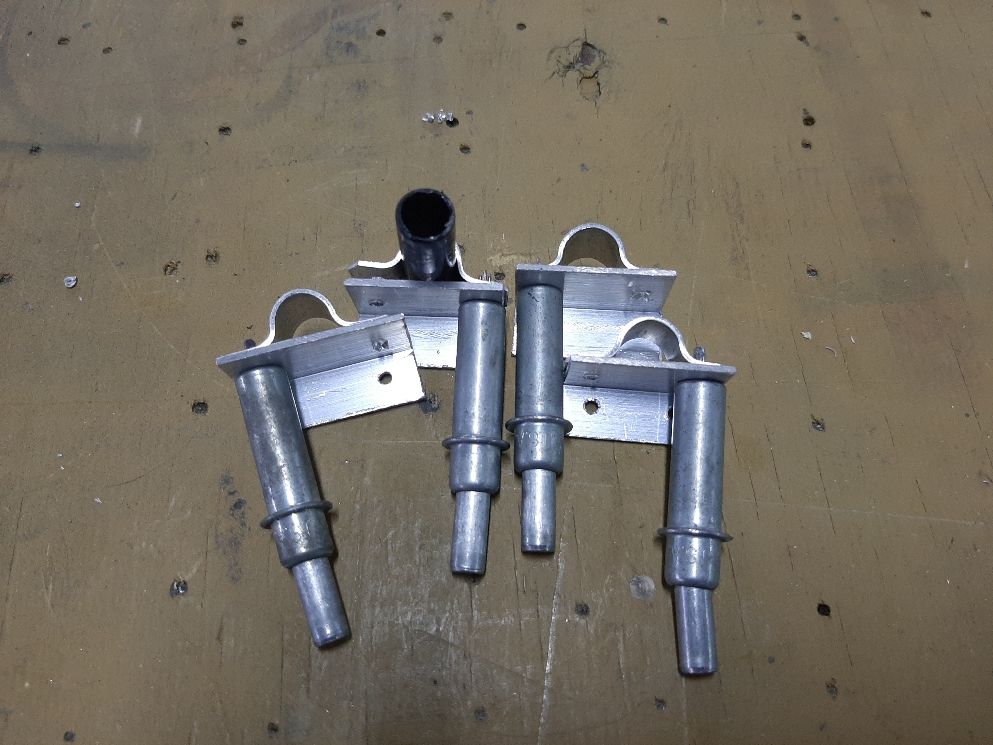

Троса РН идут в пластиковой трубке, на прямых участках через шпангоут трубка проходит в резинках, в местах изгибов закрепил на вот такие опорные площадки. Решение подглядел у нашего заморского коллеги Брендона.

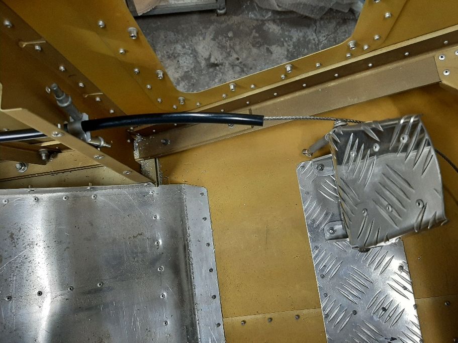

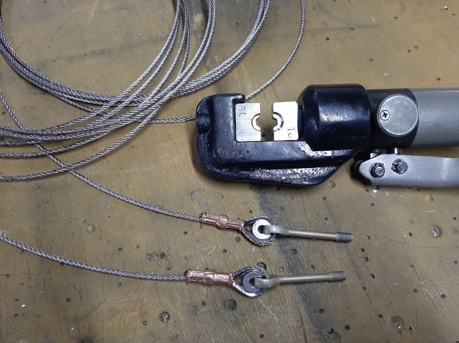

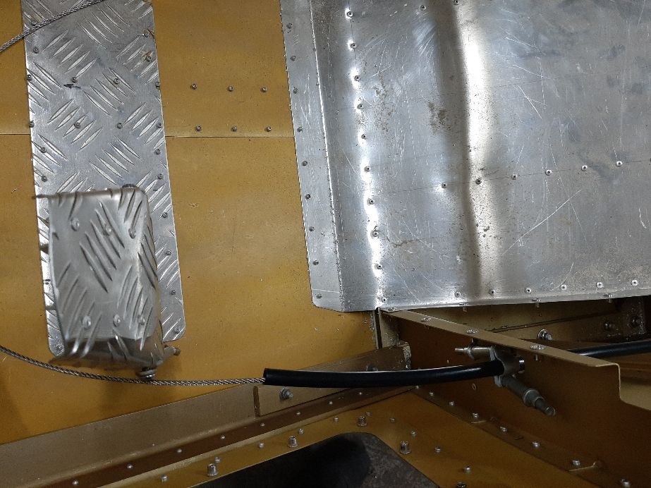

Подвёл троса к педалям. Тут обжимать пока нельзя, иначе потом не разобрать, а разобрать ещё придётся.

На педалях будут ремешки или боковые ограничители?
Нет, ничего такого конструкцией не предусмотрено, разве что снаружи троса ограничивать будут. Классическая пайперовская схема педалей.

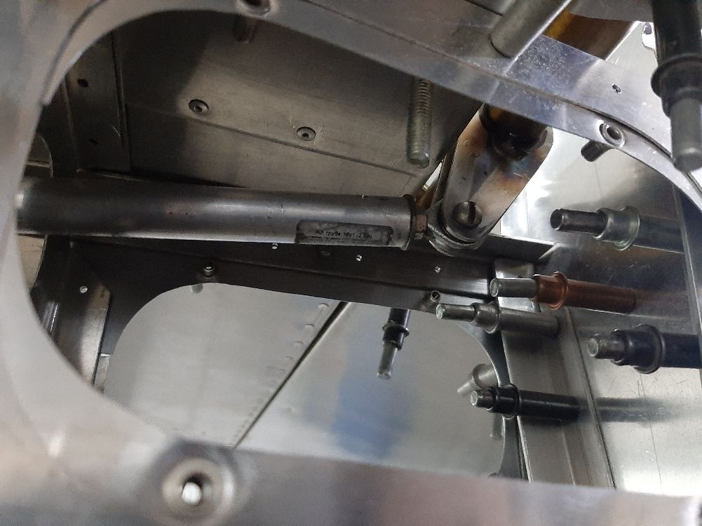

Всё так нормально, только на качалки РН у тандеров лучше поставить вилочки, а не то что у Вас , вилка работает более правильно в этом случае.
