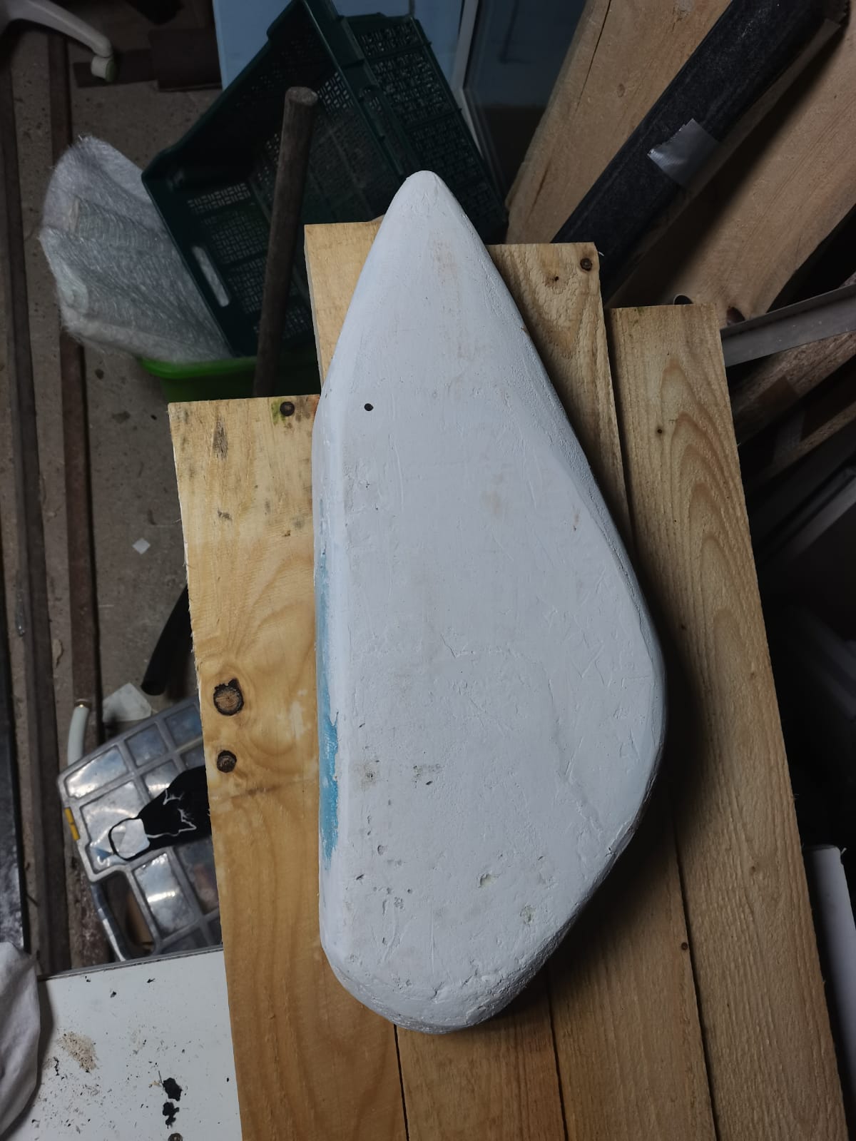

Хорошо, а как стекло волокно ложится на криволинейные поверхности с тупыми и острыми углами , например на болван обтекателя колёса?
Со Стекломатом все просто получается.

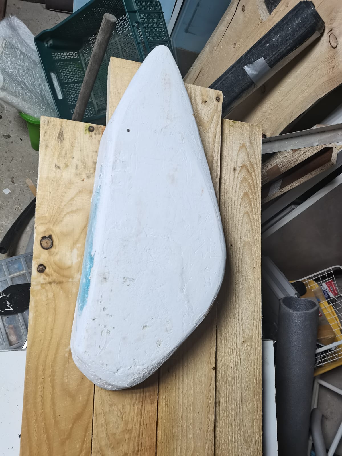

Это уже относится к технологии производства. Ткань бывает разного плетения и разной толщины(веса). Для авиационных изделий используют относительно "тонкую" ткань(весом менее 200гр на кв. метр) и она легко ложится даже на 3D поверхности и с формовкой обтекателей колёс вообще проблем не должно быть. В зависимости от плетения ткани есть технологии как её укладывать(направление волокон относительно изделия) для достижения максимальной прочности.
Если изделие слишком сложной формы, то тогда это изделие "разбивают" на отдельные матрицы с которых потом формуются отдельные детали. К тому-же ещё очень важно иметь правильную пропорцию количества связующего(смолы) к весу ткани для достижения минимального веса изделия, для этого сразу после укладки ткани(формовки) изделие вакуумируют для удаления лишней смолы и прижатию композита к матрице.
Короче, нужно хорошо изучить технологию формовки пластиковых изделий(особенно авиационных) прежде чем этим заниматься...

На обтекатель колеса-то, без проблем, а вот с углами-сложнее. Если подходят нити под углом 45 град к ребру, то нормально, следовательно где направление нитей не регламентировано, надо выкройки делать таким образом, чтобы сгибы под 46 град. проходить.. Конечно радиус будет, в зависимости от толщины ткани. Если угол внутренний, его хлопковой кашей заполнить слегка, она чёткий угол даст и радиус для укладки ткани. Есть ещё интересные мультиаксиальные прошивные ткани, так они при больших толщинах и плотности неплохо ложаться.

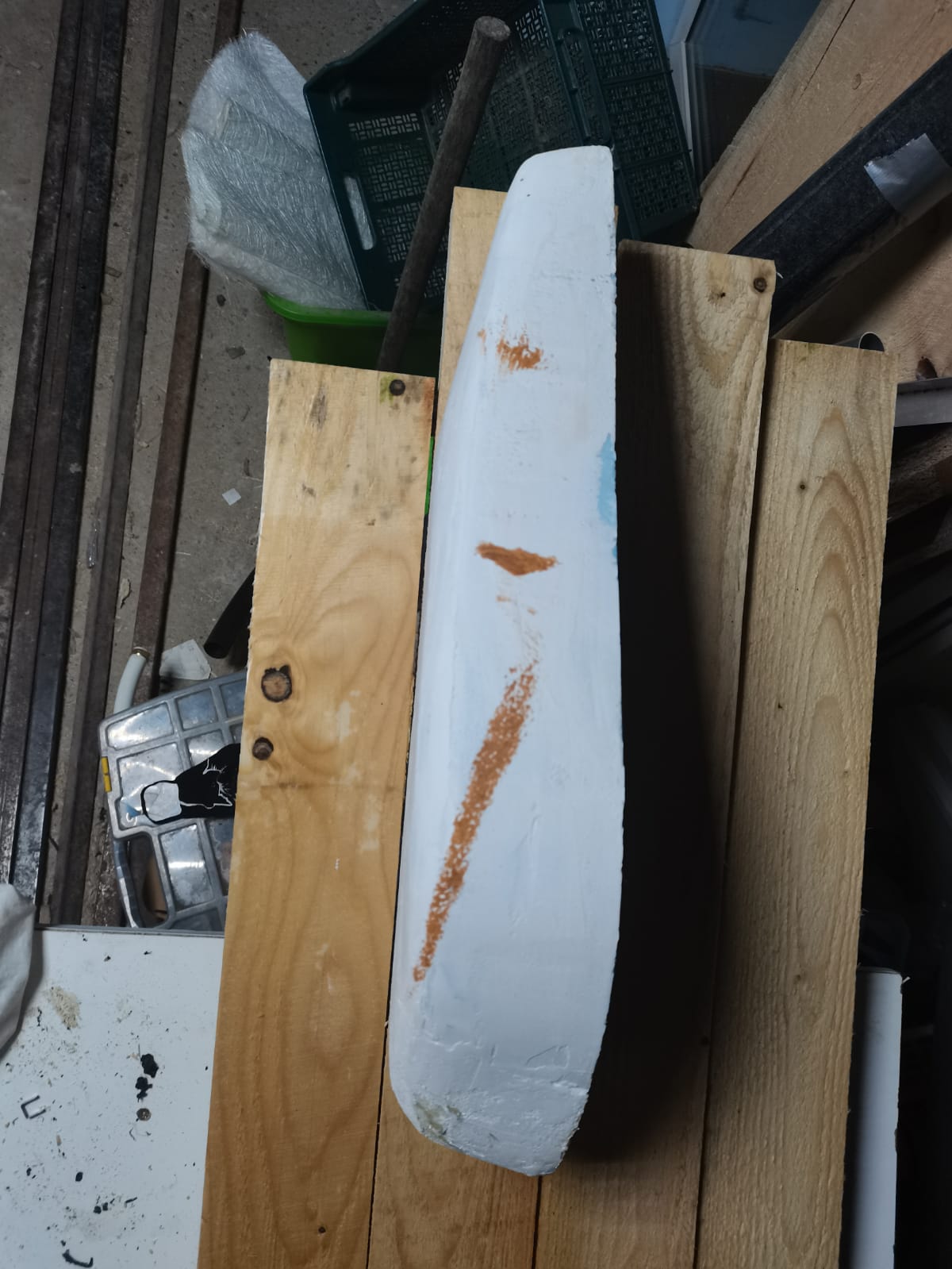

Вот запланировал себе обтекатели сваять. План простой. Два болвана из пенопласта по ним делать две половинки обтекателя. Половинки склеиваем внутри две перегородки чтобы грязь с колёс не забивал плоскости. Усиление для крепления обтекателя к шассии.
В наличии полиэфирка и Стекломат 500г/м.
Вопрос сколько нужно слоев, нужно ли заменять или добавлять стеклоткань.?
P. S. Или вообще все подругому надо делать?
