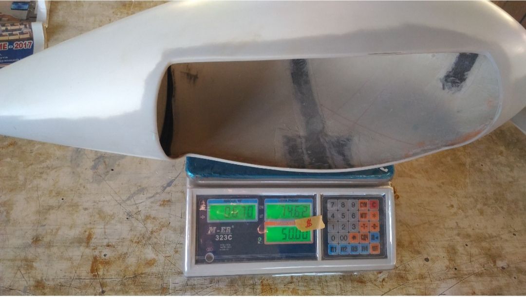

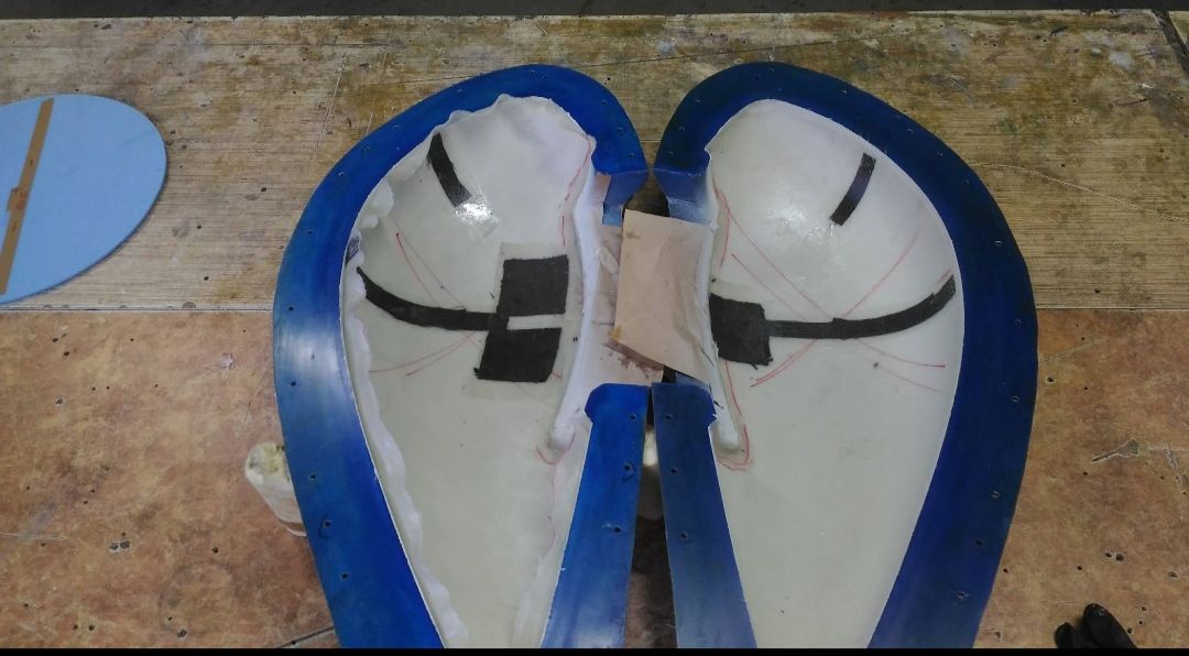

Спасибо, для меня сейчас основной вопрос количество и состав слоев.
Два слоя стекла т10-14 уложенного под 45° к оси, местные усиления, глухой шпангоут за колесом, грунт в матрицу. Вес 670гр.

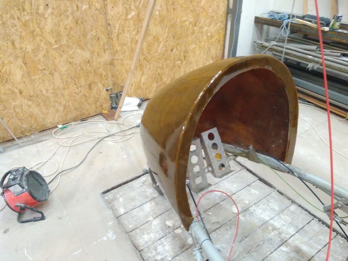

Выклеивал обтекатель на ЭД-20 с Этал-45М. Время жизни - час-полтора. Замешивал по 0.5 кг. Нагрева не наблюдалось.
Работать удобно. Единственное - густовата. Но в помещении было +10...+13
Встала как положено. На влажность не реагирует.
Пользовать можно смело, особенно что ее сильно проще достать. В Воронеже можно в прям в магазине купить и не ждать 1,2,3 недели.
Обратите внимание у вас изделие не прозрачное, этал не пропитывает волокно, прочность на нем примерно в 2 раза меньше.
Для не силовых изделий пойдет конечно, но лучше всё таки нормальную проверенную смолу.
так же этал, ядовитая вонючая штука, хоть они и говорят, что всё безопасно, по факту народ от него плющит и колбасит.
Ну и фирма Этал, сама занимается поставками отвердителя ТЭТА.
