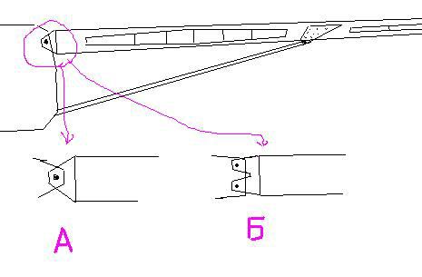

уважаемые форумчане, растолкуйте пожалуйста, именно в данном случае, подкосное крыло, один или два лонжерона, будут ли эти два вида крепления отличатся по надежности. Как мне кажется, вариант А правильнее и проще в изготовлении и последующей настройке, а вот вариант Б сложнее в изготовлении, настройке, но можно лонжерон делать менее массивный.
Всю голову сломал уже.
Подскажите хотябы что почитать по данному вопросу.

Вариант А делай и не ломай голову.
Да, действительно.
Но теории все равно хочется.
При подкосном крыле, во всех узлах применяют шарнирную заделку.То есть вариант А
А вот Владимир Павлович на Китенке применил моментную заделку лонжерона, схватив трубу двумя разнесенными по высоте болтами.
Пан Меглинский Вы эксперименты авиаконструктора Лапшина новичку не предлагайте. Вопрос-то видите какой. Тут по классике нужно, т.е. вариант "А"
Ну тогда какой вариант в варианте А лучше?

Скачайте - там много картинок типовых узлов.
В вашем случае разницы нет  - главное чтобы проушина - болт держала нагрузку.
Нижний, если нет конструктивных нюансов.
Да - потому,что нижний пояс лонжерона,с одной стороны,сжат от усилия подкоса;а,с другой стороны - растянут от изгиба:правда,лишь в случае,если подкос закреплен ближе к корню крыла.
С другой стороны,если верхняя дужка профиля крыла не выступает выше крыши кабины,распорка между нижними поясами лонжерона в бОльшей степени ограничивает жизненное пространство экипажа - и приходится узлы ставить по верхнему поясу.
Верхний. Потому, что он нейтрализует внецентренное сжатие изогнутого лонжерона, нагружающее нижнюю полку. А нижняя полка лонжерона итак загружена сжатием от изгиба.
К тому же, при расчете лонжерона, не все могут вспомнить про дополнительные нагрузки на лонжерон от системы управления или от диагональной системы раскосов. Неучет всего этого комплекса усилий при расчетах в свое время привел к разрушению на статиспытаниях переднего лонжерона Х-32 в совершенно непредсказуемом месте - рядом с фюзеляжным фитингом лонжерона. Хотя момент там был по сравнению с величиной посередине пролета - мизерный.
На Х-34 для повышения несущей способности лонжеронов этот фиинг был выполнен по верхнему образцу по сравнению с нижним у Х-32.

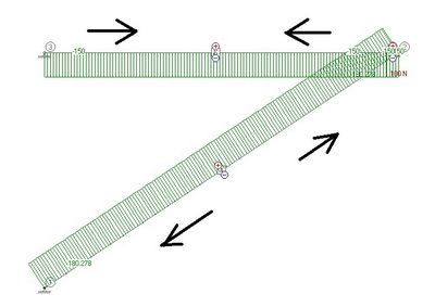

При установке подкоса ближе к концу крыла чем к корню, нижняя полка лонжерона от подкоса к корню работает на сжатие, а верхняя на растяжение.
Между подкосом и фюзеляжем у нас ЧТО происходит?
В треугольнике, образованном фюзеляжем, частью крыла и подкосом, от действия подъёмной силы - подкос растягивается, а крыло сжимается.
