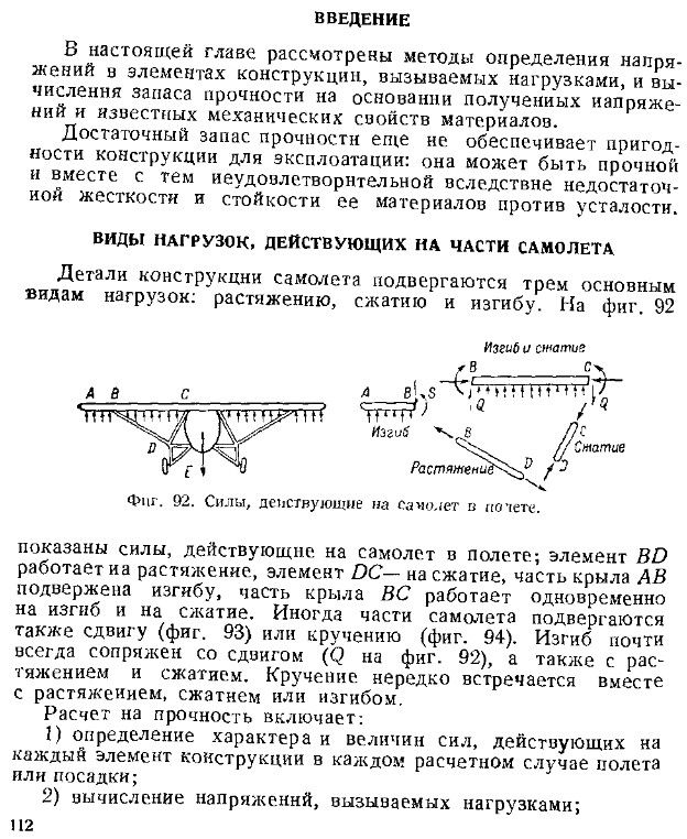

Хлопцы, есть у меня книжка такая вот, в формате дежавю, там есть почти все решения ваших споров на эту тему  🙂
Могу выслать электронной почтой, если у кого нету, толково разжевано.

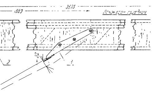

Не совсем понятная для меня фраза. Я бы даже сказал - совсем непонятная. Попробую догадаться. При креплении подкоса к лонжерону посредством накладок соединяемых с лонжероном болтами через развитые бобышки (см. рис) возможно ли нагружение лонжерона дополнительным моментом от этих накладок при изгибной деформации лонжерона? Да возможно, но обычно не учитывается, ибо деформации малы.

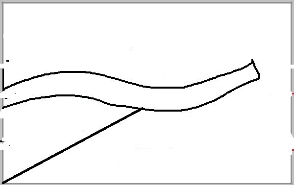

От фюза до подкоса сжатие в нижней, растяжение в верхней. ( Это если по полкам, а в общем:  изогнутость стремится сблизить  узел крепления подкоса и фюзеляжный узел-то есть сжатие )
От подкоса до конца растяжение в нижней, сжатие в верхней
Или по вашему на отрезок между фюзеляжем и подкосом ни инерционные ни аэродинамические силы воздействия не оказывают?

А.Б. двигай подкос на своём рисунке к фюзеляжу и наступит момент когда между подкосом и фюзеляжем лонжерон прогнётся вниз.
