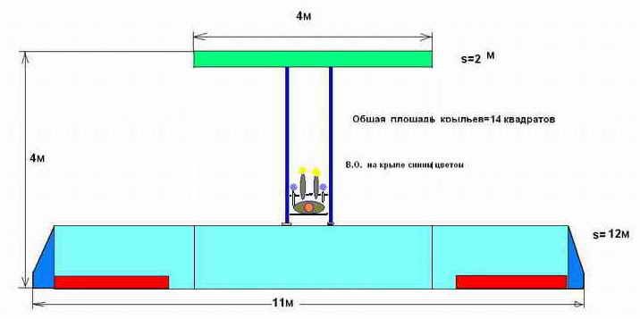

  При встрече с землёй на пикировании :🙂 вот такой (без кабины правда) наиболее безопасен! 😀 ;D
    16,6 КБ · Просмотры: 178
