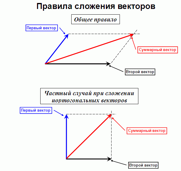

Ну что же вы специалист по векторам так тормозите? Горизонтальный вектор не может быть равен взлётному весу и тем болееполному вертикальному,потому как полный вертикальный равен сумме ВЕКТОРА ТЯГИ и ДОПОЛНИТЕЛЬНОГО ВЕРТИКАЛЬНОГО ВЕКТОРА ОТ ПОВОРОТА СОПЛА .
Вы то сами поняли что написали?
Я же не случайно в который раз прошу Вас изобразить графически эти вектора.
Всмотритесь в тот рисунок. Там есть вертикальная составляющая тяги - она должна быть равна весу самолета. Там же изображена и горизонтальная составляющая тяги.
На рисунке величины этих векторов равны между собой.
Скажите, это я так неправильно нарисовал их равными, чтоб получить равнодействующий вектор наклоненный под 45 градусов к горизонту?
Да не позорьтесь же Вы.
Ну спросите у учеников как складывать вектора и как их изображать.
Стыдоба на весь свет. :STUPID :STUPID :STUPID

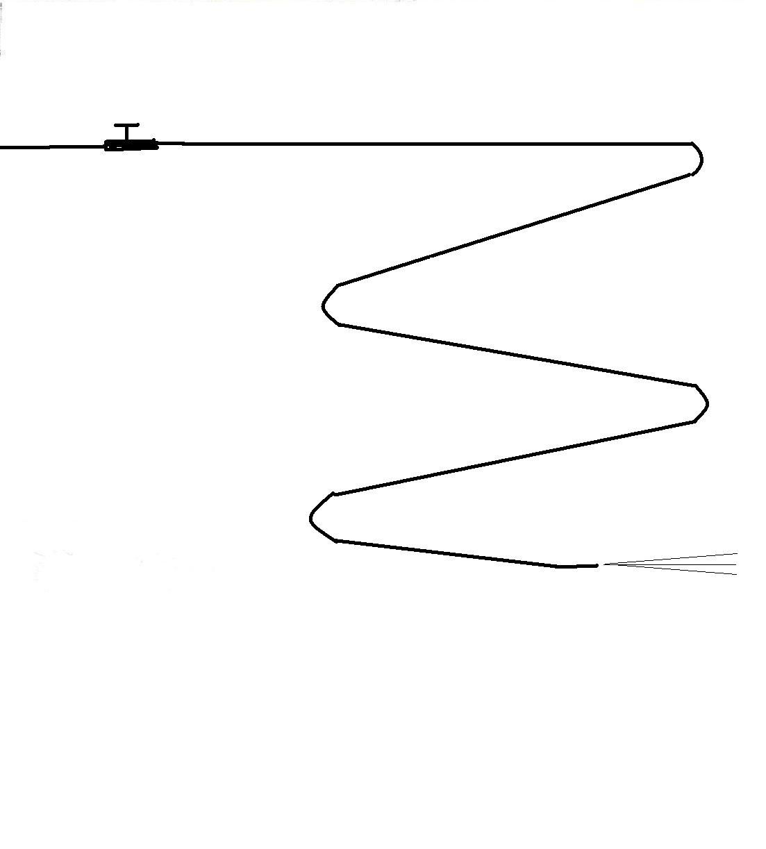

Летит шарик по прямой. Сталкивается со стенкой(угол 45[sup]о[/sup]). Отражается под прямым углом(90[sup]о[/sup]). Почему под прямым? Потому-что угол падения равен углу отражения(если не верите - покидайте в стену мячик для тенниса). Столкновение упругое. Стенка получает два импульса - в момент когда шарик ударяется и второй - в момент когда шарик отлетает. По третьему закону Ньютона(был такой мужичок, давно, еще до самолетов...) Получаем два вектора - один наверх(т.к. шарик улетел вниз), а второй направо(т.к. шарик прилетел слева). Складываем два вектора, получаем общий вектор, соответственно (45[sup]о[/sup] в верхний правый угол).
В случае если рассматриваем струю газа или жидкости то таких столкновений будет миллионы импульсов в секунду, но все они будут примерно одинаковыми и не будут нарушать закон сохранения импульса(законы вообще нарушать не хорошо).
Если рассматривать закругленную поверхность, то ее можно разбить на большое количество плоскостей(стенок) и там тоже будут работать эти законы.
А если побиться головой об стену - стена тоже будет получать импульс 😀
Очень простой опыт.
Берём поливочный шланг  раскладываем его зигзагами  и включаем воду.
Если Ваши рассуждения верны  и жидкость при повороте передаёт импульс на стенки шланга то углы поворотов должны стремиться измениться в сторону уменьшения, но этого почему то не происходит.Наоборот, если подать слишком сильное давление, шланг будет стремиться выпрямиться. Тяга от струи жидкости , почему то ,будет присутствовать только в месте выброса жидкости из сопла и вектор её будет строго противоположен направлению струи .
Вот рисунок.
Пририсуйте векторы тяги на изгибах.
Ведь , по Вашему, молекулы воды будут передавать импульс на стенки шланга.
    31,4 КБ · Просмотры: 152

И все же напомню некоторым правила сложения векторов.
Сведения почерпнуты из глубины прошлого века, но пока остаются верными для инженерной практики.
    15,6 КБ · Просмотры: 193

Вот рисунок.
А если бы Вы еще нарисовали все городскую сеть водопроводных труб и все подключенные поливочные шланги то Ваш оппонент обязательно констатировал, что тот городской насос давным давно был бы сорван со своего фундамента. Он же свято верит, что давление на стенки внутри трубы ОБЯЗАТЕЛЬНО порождает реактивную тягу совпадающую с вектором давления на кривом участке трубы.
;D ;D ;D ;D

Анатолий! Вы как всегда не видите очевидного! Если конкретизировать - то пожалуйста: есть, как известно, замкнутые системы (к которым можно отнести "Хариер"), а есть незамкнутые системы (парусник, ветер, вода). Вглядитесь, возможно и увидите " [smiley=lolk.gif] " надеюсь, но только последний раз!
Топикстартер изначально предложил к обсуждению замкнутую систему.
Или Вы этого не заметили?
Тоже мне "Колумб"
Лучше внимательно посмотрите файл выложеный Жоржем в посту317,
Не далее как на пост выше Вашего я как раз и сослался на сообщение Жоржа.
И не потому что я прозрел. Это я знал уверяю задолго до Вашего рождения.
Так вот я и предлагаю именно Вам более внимательно ознакомиться с тем постом и который раз призываю выбросить из головы тот горизонтальный вектор якобы создающий горизонтальную реактивную тягу.
Как я раньше писал этот вектор действующий внутри газового тракта тютелька в тютельку скомпенсирован силой противодействия опоры (то есть самой конструкцией) на которую действует эта внутренняя сила.
Перечитайте внимательно все написанное мной.
Если бы Вы читали и понимали прочитанное, то не стали бы нести столько глупостей здесь на форуме. 😉
