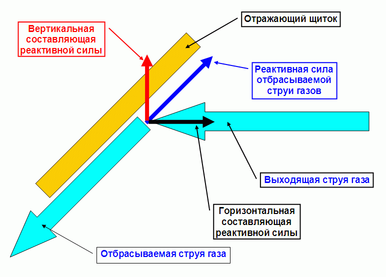

Там шла речь о повороте газовой струи и о вертикальном взлете с помощью поворота сопел под углом вертикально вниз.
Реактивная сила возникает только тогда, когда отбрасывается определенная масса вещества в определенном направлении. В том рисунке ВСЯ масса газов поворачивалась на 90 градусов, следовательно реактивная сила может возникнуть только ОДНА в вертикальном направлении.
Можете освежить в памяти тот рисунок и указать ту часть газов которая продолжает двигаться горизонтально. Уверяю, в том рисунке Вы не увидите ни одной молекулы движущейся горизонтально далее преграды в виде отражающего щитка.
Нет отбрасывания массы в горизонтальном направлении - нет горизонтальной составляющей реактивной тяги.
Вы согласны?
А на счет "парусника" так я уже давным давно просчитал в своем "Эвересте" узел компенсации реактивного момента от несущего винта на этом принципе.
Так вот я и предлагаю именно Вам более внимательно ознакомиться с тем постом и который раз призываю выбросить из головы тот горизонтальный вектор якобы создающий горизонтальную реактивную тягу.
Как я раньше писал этот вектор действующий внутри газового тракта тютелька в тютельку скомпенсирован силой противодействия опоры (то есть самой конструкцией) на которую действует эта внутренняя сила.

Еще раз обращаю Ваше внимание на то, что диспут идет о вертикальном взлете, о вертикальной тяге при повороте сопла на 90 градусов вниз, о конкретном значении величины этого угла отклонения сопла для получения чисто вертикальной силы тяги и об отсутствии в этом конкретном случае горизонтальной реактивной тяги.
Вы в своей прикрепленной ссылке из книги как нельзя доходчиво все это подтвердили и даже сообщили несколько большее. А именно, то что для получения некой дополнительной силы в горизонтальной плоскости  для маневра в продольном направлении следует несколько отклонять ось сопла подъемных двигателей от того вертикального положения 90 градусов.

Рисунок, который был приведен во вложении, являлся только схемой, уравнивающей фото самолетов в свете обсуждения случая с углом 90[sup]о[/sup]. Ваша правка (пост 343) правильная, но вносит в схему дополнительный элемент различия. От некоторых частностей иногда нужно избавляться.
Вектора Rx и Ry (рис.1а поста 344) являются проекциями силы Rид на направление оси Х вектора V и оси Y, перпендикулярной оси Х. Это соответствует стандартному разложению полной аэродинамической силы, действующей на пластинку, на собственно ПС и силу сопротивления.
Изменения на рис2а поста 344 ошибочны - сила сопротивления Rx остается и в случае соединения "рупора" и пластинки. На этом рисунке есть и другие нюансы, которые рано обсуждать (послание-то было знатокам 🙂)
