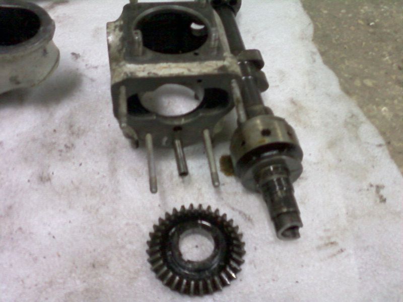

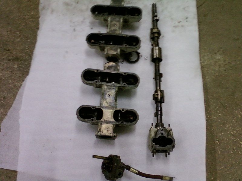

Что предпринять, если втулка (подшипник) распредвала не выходит из крышки ГРМ свободно (вместе с распредвалом). Может какой-то секрет есть?
Да там и секретов нет, отвернул четыре винтика и деревянным молотком аккуратно сбиваешь крышки.
    63,3 КБ · Просмотры: 159
Спасибо! У нас не всё так просто оказалось. Чтобы аккуратно сбить, пришлось нагреть переднюю крышку градусов до 100. Перед вытаскиванием из задней крышки-решили снять переднюю и обойму средней опоры. Видимо,в размых двигателях разный натяг получился. 🙂
Ещё гайку распредвала откручивал и вынимал трубчатый стопор.
