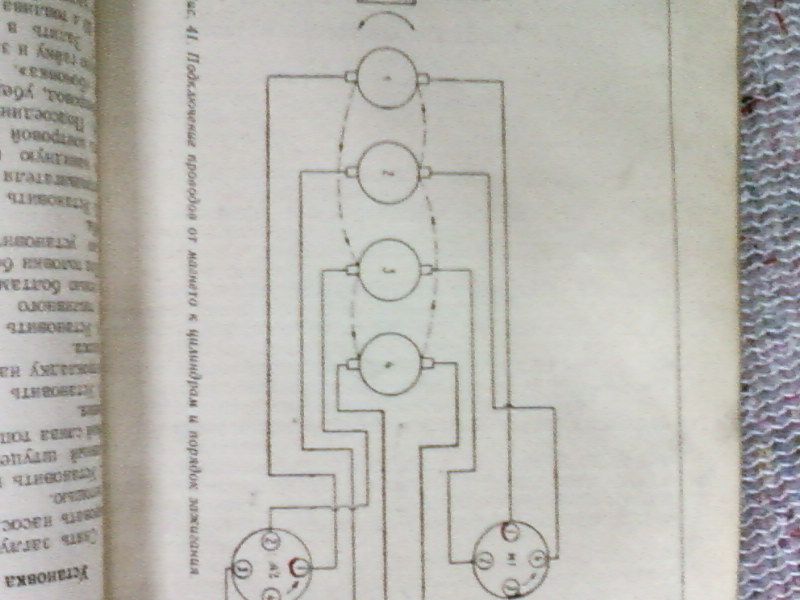

Вопросец по М332.
А зуммер есть? Если есть подключите его к этому магнето и прокручивая за винт смотрите что творится на свечах.
Скорее всего перепутали порядок проводов от магнето к цилиндрам. Предыдущий совет может помочь разобраться.
Сомневаюсь что У КАА нетсхемы подключения ВВ проводов.
    63,3 КБ · Просмотры: 131
Ошибки возникают потому , что магнето стоит контактами вниз. Нужно ложиться под самолет , чтобы рисунок соответствовал реальной картине. Сам однажды перепутал 2 и 3 местами. Метка есть на контакте 1го цил, 4- напротив- тут не ошибешься.
