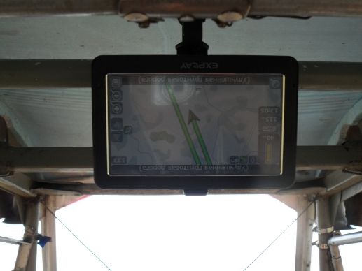

В выходные полетал.
Над родными сибирскими просторами...

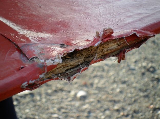

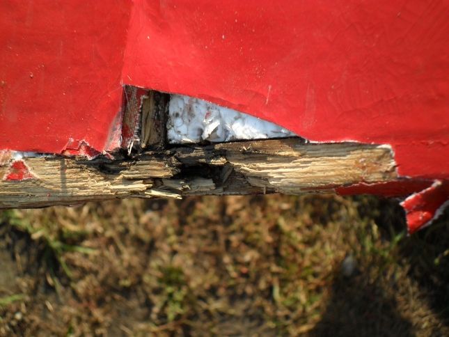

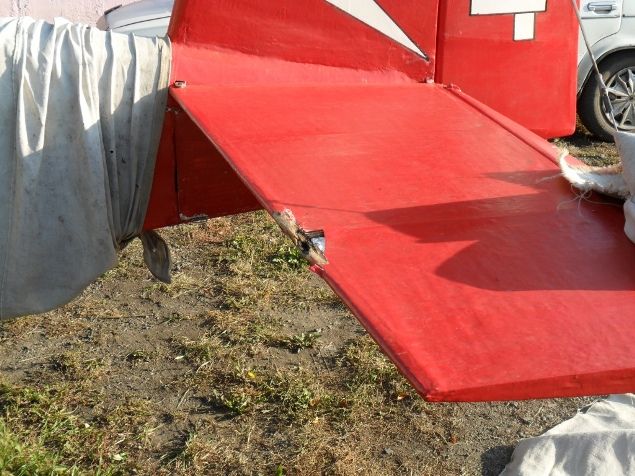

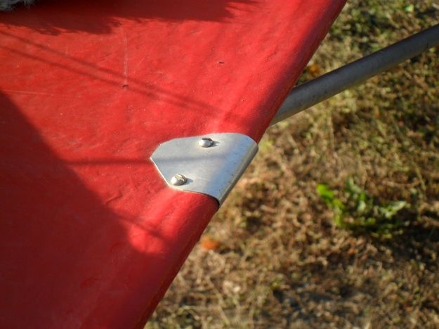

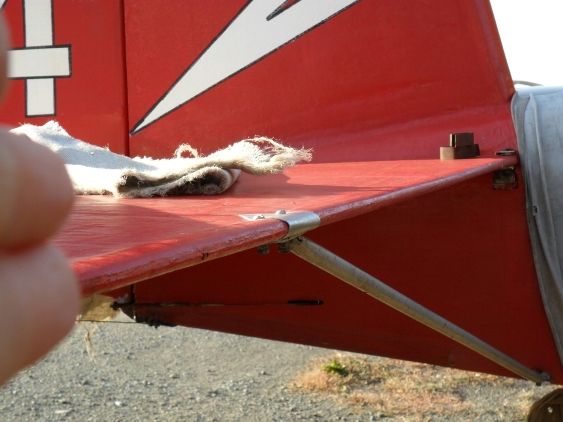

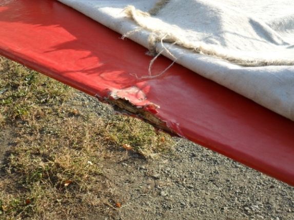

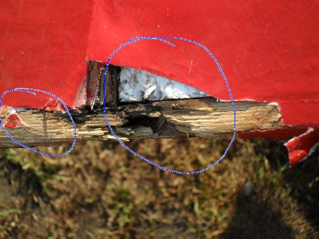

После 7 лет эксплуатации и хранении под пологами обнаружил гниль под узлом подкоса стабилизатора.

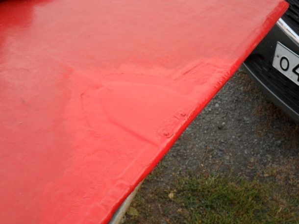

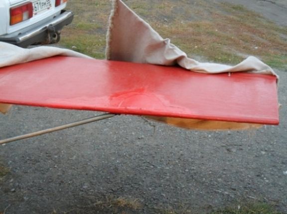

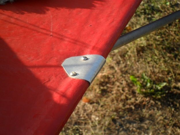

Скорее доступ влаги под кронштейн подкоса стабилизатора привел к гниению (и через крепеж тоже). По бокам от него дерево посвежее, а пенопласт и там тоже. В этом месте негниющие накладки бы под обшивку, крепеж на лаке и после крепления кронштейна еще сверху пролачить тоже хорошенько.    Я вовсе не оспариваю, что такой пенопласт впитывает влагу.   Если влага проходит - всегда найдется материал, которому она повредит. 🙂
"Процес" безусловно спровацировали накладки -точнее отверстия под болты , через которые и стала поступать вода.
    42,8 КБ · Просмотры: 205
Пероначально эти подкосы не планировались. Но "знающие" люди постоянно обращали мое внимание на небольшое  дрожание стабилизатора при работе двигателя с малой нагрузкой и в 09г подкосы были установлены. Получается, что кромка сгнила за три года. Итересно, что при нагрузге стабилизатора руками, - скручивание при предполетном осмотре, гнилое место ни как себя не обнаруживало и только при прощупывании кромки пальцами почувствовал её "ватность."

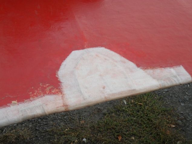

Сегодня отремонтировал повреждения. Гниль вырезал и вклеил на ус новую кромку ,свехчу и снизу наклеил заплатки из 1мм фанеры. Сезон долетаю, а за зиму сделаю новый стабилизатор, думаю из дюралевых труб, под обтяжку х.б. тканью на эмалите.

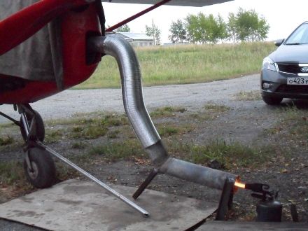

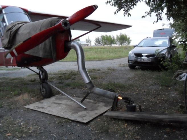

Испытал приспособление для подогрева. Ночью температура уже около ноля, мс-ка густеет и крутить в рукопашную не очень...  Приспособа отработала хорошо.  Пока расчехлил,осмотрел~20мин, двиг нагрелся достатотчно, чтобы вращаться легко. На выходе из рукова t воздуха около 150 градусов и напор приличный,вентилятор не нужен.
    30,7 КБ · Просмотры: 262
    52,3 КБ · Просмотры: 246
Для аэродромных полетов  - нормалек подогрев. Но вот в путешествие не возьмешь. Что тогда? Наверное, разжижение масла в картере бензином.
