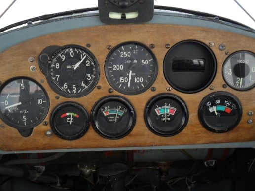

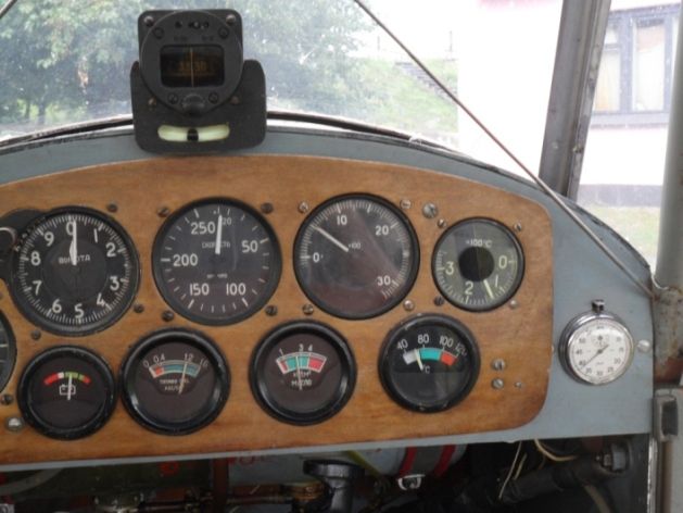

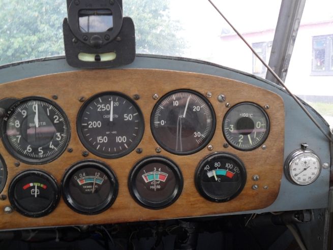

Тах работает хорошо. Стрелка "стоит".
С удовольствием снял цифровой и поставил стрелку.

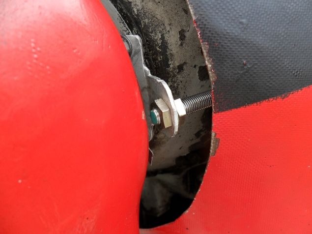

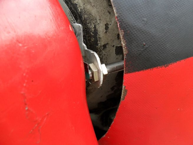

Установка датчика.

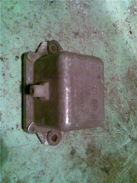

можно пож. фотку а.в. уаза.спрашивал у продавцов автомагазинов не знают.Не могу запустить свой чудо двигатель
Фотки к сожалению нет. Наверняка есть в разделе запчастей УАЗ в поисковике.
номер по  каталогу уаз 5102 3747 12в
кстати а что это за чудо - случайно не  ополовиненый 6-3 про который я слышал но не поверил?
Кое как затолкал. 🙂
Он ставится на УАЗ,Волга(ст.образца),ГАЗ-53,ПАЗ и т.д,что с такой системой зажигания.Зимой вообще сказка.Тумблером щелкнул,искра коня завалит.Установлен всегда рядом с коммутатором,на длину провода.Оттуда открутил,сюда что-бы провод достал.
Кстати не только когда коммутатор сдох.Был у меня случай,встал ночью у кафе.Заводить-умер.Перекрутил провод,завелся.Работал правда интересно,но 240 км до дома пробег.Думал коммутатор,поменял 2 шт. то-же самое.Оказалось сгорела катушка в трамблере 😱
