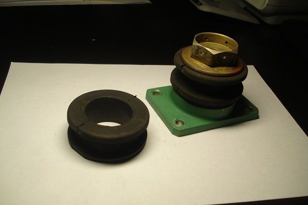

Прошу  прощения,  а  я  вот  со  своим  вопросом.   Значит ? что  бы  поставить  сайлентблок  от  десятки  на  подмоторную  раму,  нужно    переделать  и  сами    крепления  на  моторе?  Может  есть  решения  попроще ?    Там  ведь  резинки  с  внутренним  диаметром  40  мм  и  шириной26  мм,  а  внешний  не  более60  мм.  Наверное  придется  искать  фирмовые?

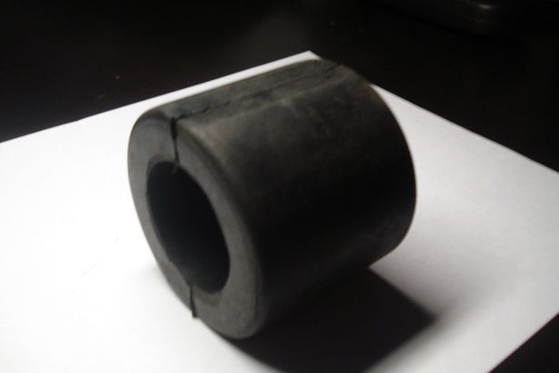

Вот  маленькое  счастье,  втулка  распределительной  коробки  Камаза.  Из  двух  разрезав  будет  четыре  и  всего  за  140р.

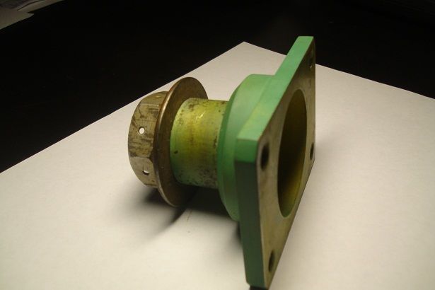

Поработал  немного  руками  и  на  станке.  Вот  ,  что  выходит.  Пишу,  а  может  тоже  кому  надо  будет.

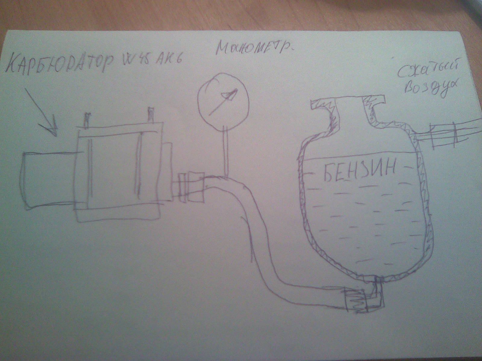

Доброго всем времени суток. Отгидравил старые карбы, уровень в поплавковой камере, как по учебнику, 10мм ниже разьема. Ддавление регулировал накрывая ладошкой горловину бачка. При повышении давления до 0,5-1,0атм давление поднимает иглу и карб переливает. Испытал таким способом 4 карба, у всех все идентично. Мнение знатоков?
    141,2 КБ · Просмотры: 197
Рабочий диапазон давления топлива от 0,25 до 0,3. Допускается кратковременное
повышение давления до 0,32 в момент выключения двигателя (это по РТЭ) на ВМ6 -
но у себя такого не видел.

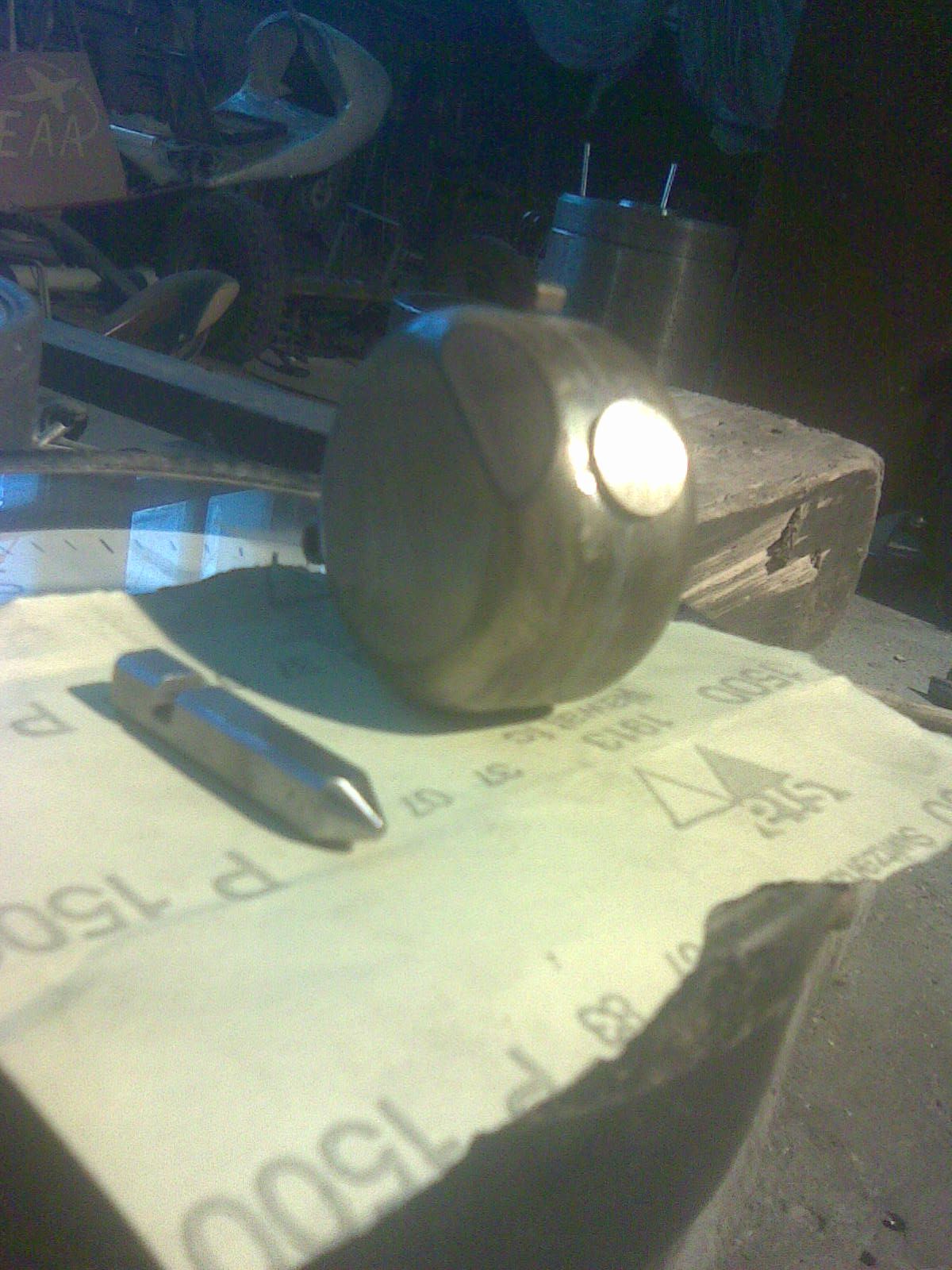

Доброго всем времени суток. Сегодня притерал иголки на своих старых карбах. Выработку на игле устранил наждачкой, зажав иглу в шуруповерт, затем с помощью кусочка шланга и шуруповерта покрутил иголку в седле. Поставил поплавок и подвел давление.

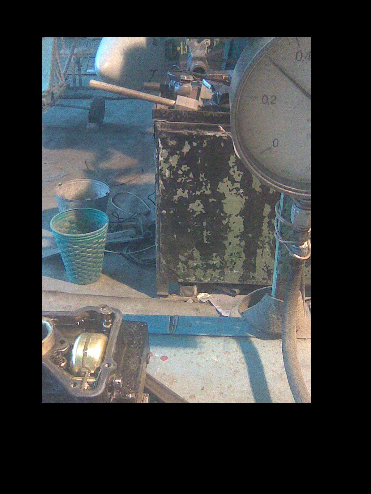

На поплавке  есть (может быть) грузик, регулируя его размер выставил уровень. На выходных заберу салолет с аэродрома и доводку двигателя буду делать зимой в мастерской.
