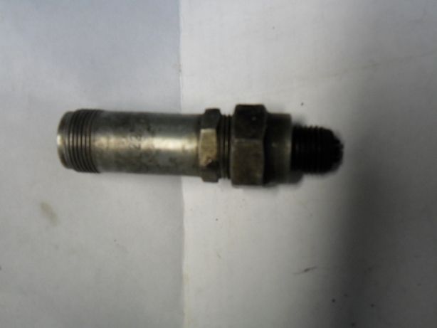

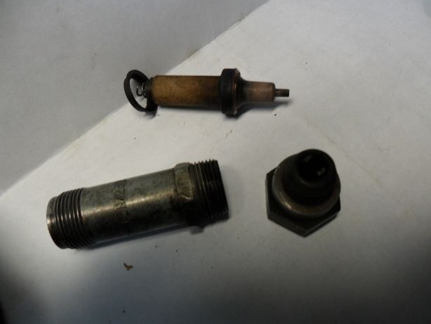

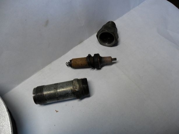

На моем вальтере стоят разборные "вечные"свечи 😀

Эдик Бабенко тоже какое-то время назад очень любил такие свечи. Однако , попробовав NGK, предпочел навсегда о них забыть.
@ Vitalich
Судя по копоти на обратной части изолятора , говорить о герметичности  " вечных" свечей не приходится. А это один из серьезных показателей работоспособности
