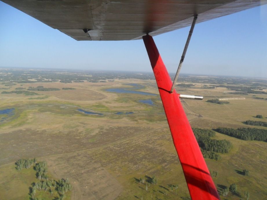

Vitalich -  на  каком то  фото  у  Вас  видел  частично  приёмник  ПВД.
А  есть  фото  ПВД  полностью - от  торца  до  места  установки  в  крыле ?  У  нас  проблемы  с  показаниями  скорости  на  самолёте  типа  Зодиак...  Собираю  информацию  про  установку  ПВД  на  разных  ЛА.
у  нас  сейчас  стоит  так :

Понятно - ПВД  на  короткой  трубке ( почти  как  у  нас ) -  но  не  на  крыле  а  на  подкосе...  Очень  интересно.  Спасибо !

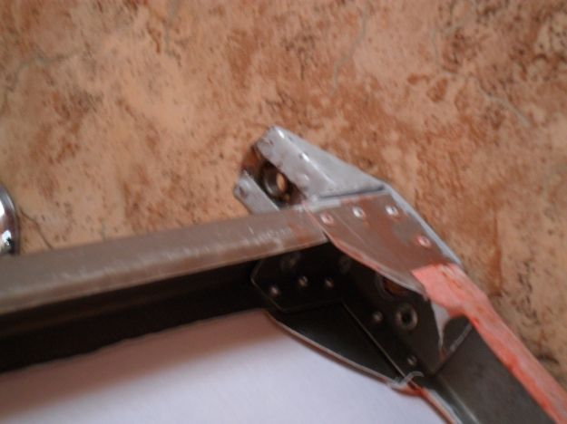

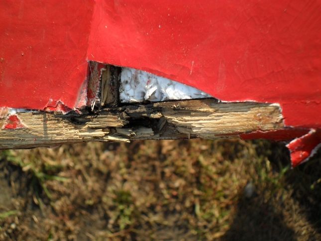

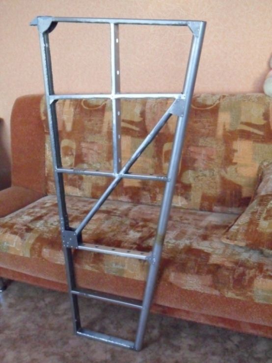

Готовимся к новому сезону. Подгнивший стабилик меняем на метал.
    50,5 КБ · Просмотры: 199

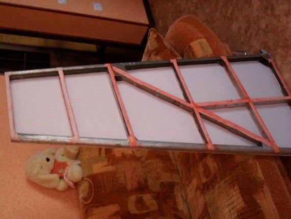

Новый каркас склепал из трубы 38х1.5 и гнутых профилей д16ат 0,5. Ткань- "тик перьевой"
    56,8 КБ · Просмотры: 218

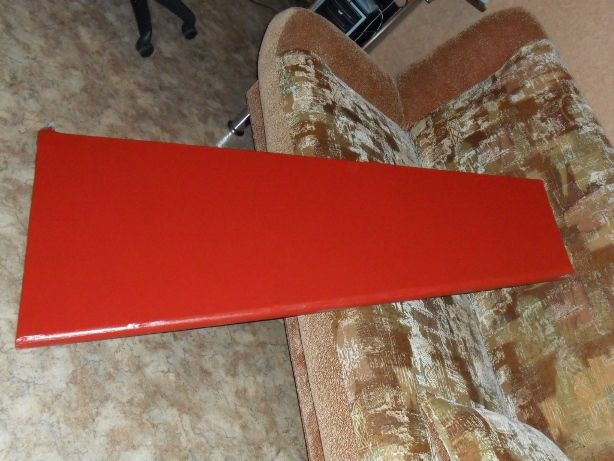

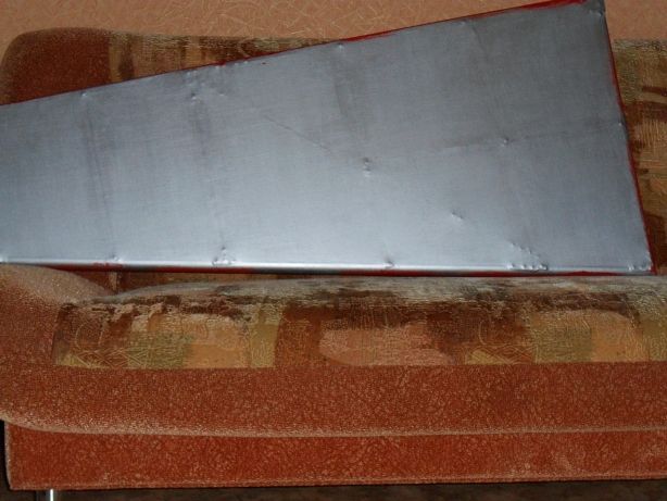

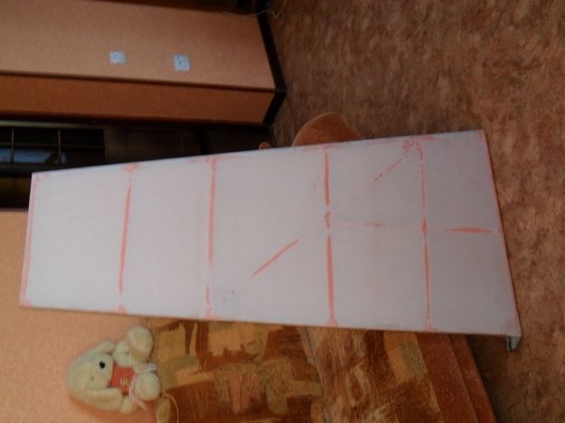

Два слоя эмалита и готов бубен. Еще будет два слоя эмалита с серебрянкой и два слоя красной НЦ11
    29,2 КБ · Просмотры: 238

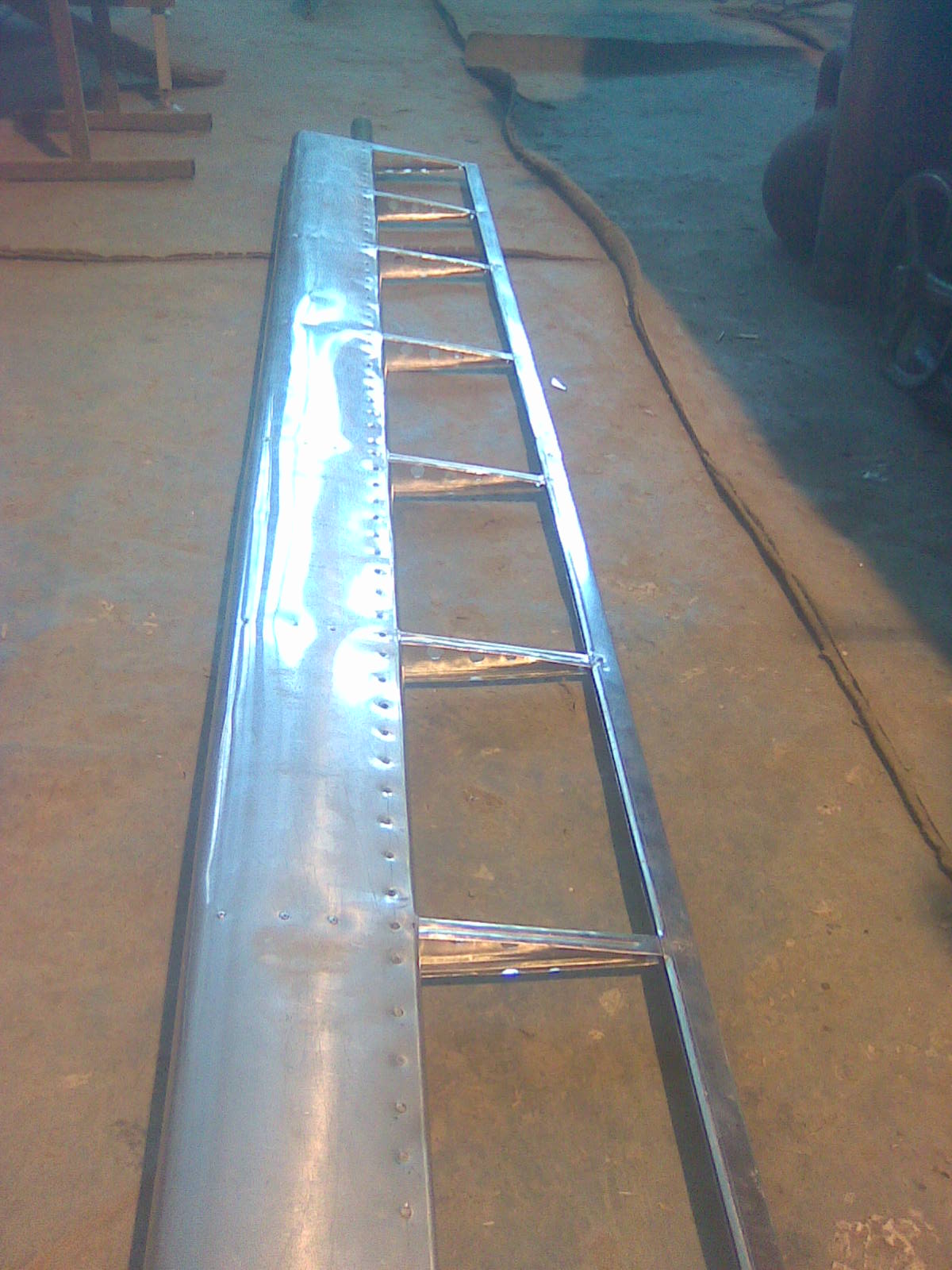

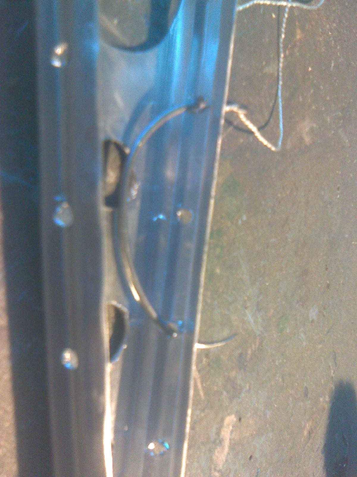

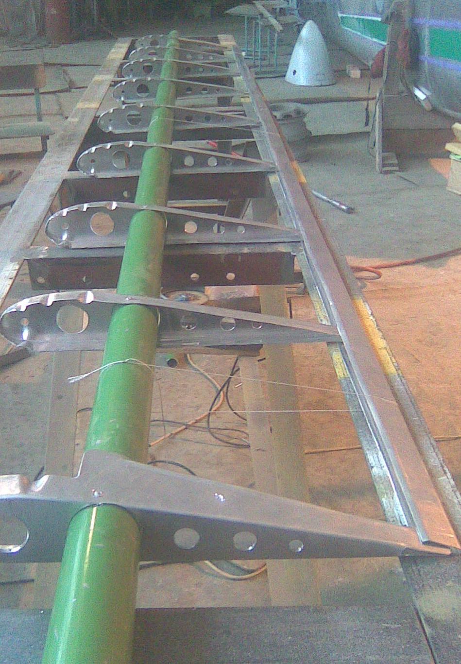

Всем доброго времени суток, плоского состояния обшивы стараюсь не допускать, по выше названной причине. Тонкие профиля прошиваю насквозь а толстые кривой иголкой.
    197,9 КБ · Просмотры: 231
А как-же нижняя поверхность крыла? Того-же закрылка?
Скай,Пайпер, пилотажный Лазер, у них плоское,тканевое оперение и ни какого лапотания.
К нервюрам обычно пришиваеться тканевая лента и обшивка тогда "с удовольствием" к ней клеиться и не нужно прошивать обшивку.
Потому-што прошито!

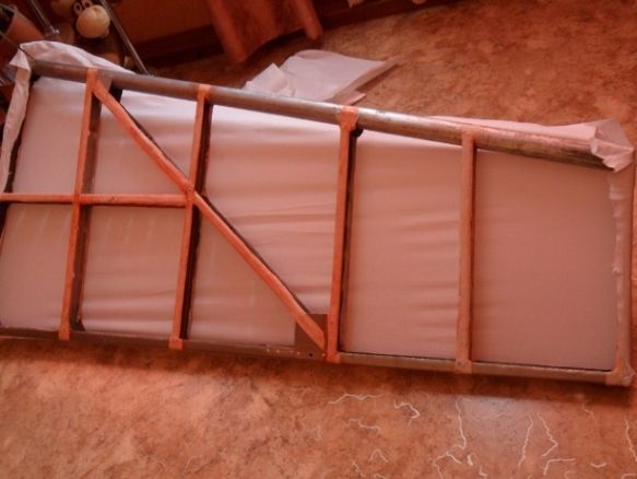

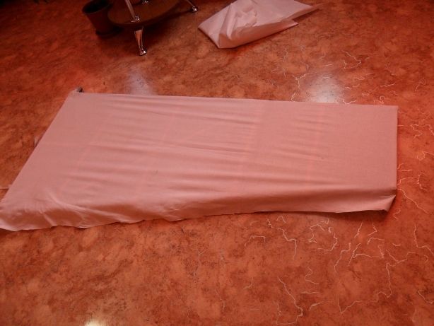

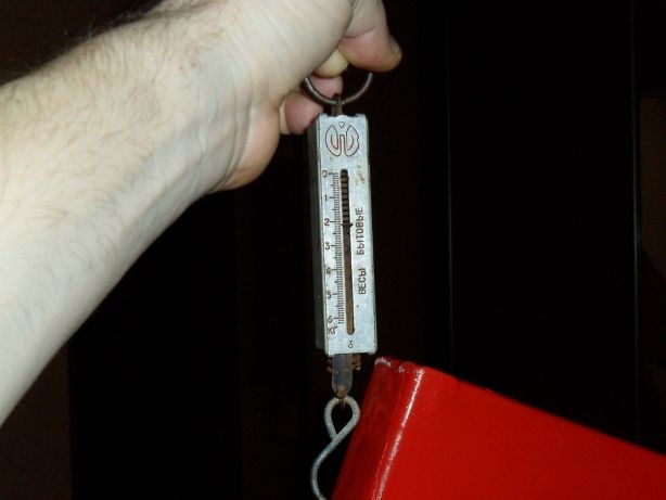

Закончл обтяжку.Стабилики получились легче, каждый на 800гр. чем деревяннопенопластовостеклоплтастиковый.
    43,8 КБ · Просмотры: 199
