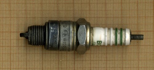

По  свечам.  Была  тема  -  где  обсуждалась  установка  на  Вальтер  свечей  от  Ротакса - с  длинной  резьбой.
http://www.reaa.ru/cgi-bin/yabb/YaBB.pl?num=1190374176
Только  я  чтото  не  понял  они  под  свечи  более  толстые  прокладки  ставили  -  или  вкручивали  свечи  глубже ?

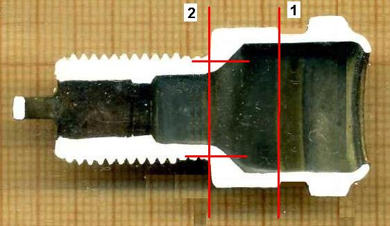

В  своё  время  -  когда  импортных  свечей  с  короткой  резьбой  небыло  -  я  ставил  на  мотоцикл  свечи  БОШ  жигулёвского  размера.  Их  можно  было  достать.  Прокладку  ( колечко )  с  новой  свечи  осторожно  скручивал  пассатижами. Навинчивал  точёную  стальную  втулку  нужной  длинны  и  накручивал  колечко.
Получалась  резьба  длинной  как  для  мотоцикла. Свечи  работали  хорошо.
Потом  я  даже  придумал  технологию  изготовления  втулок  из  кусков  корпуса  жигулёвской  свечи.  С  резьбой  для  навинчивания  на  свечу.  Для  изготовления  не  нужен  станок.
Нужны -  ножовка  по  металлу  -  напильник  плоский  -  напильник  круглый  -  метчик  свечной 14 Х 1,25.
«свеча с проставкой.»
Та  свеча  фото  которой  выложил  я  -  имеет  длинну  резьбы  порядка  13  мм. И  дальше  ещё  торчит.  А  та  которую  выложил  хозяин  мотора  -  много  короче.  Скорее  всего  его  свеча  всёже  коротка.  Нужно  взять  любую  длинную  свечу  и  попробовать  на  сколько  её  реально  можно  закрутить  не  прикладывая  больших  усилий  и  не  пытаясь  нарезать  резьбу  -  где  её  небыло.  Таким  образом  измерить  на  сколько  свеча  может  быть  завёрнута  и  искать  такие  свечи.
(  а  вот  как  ставили  длинные  от  Ротакса  -  так  и  не  ясно...  Дорезали  резьбу  или  проставки  надевали...  ????  )
точили кольца

Ответ #31 - 09.12.09 :: 00:38:38 Жалоба! | Отметить & Цитировать | Цитировать  Сезон отработали на Zlin 43 на автомобильных свечах. Свечи использовали   NGK  DCPR-7E  , применяются на Ротаксах 912. Поскольку с калильным числом 7 (по шкале NGK) свечей с короткой резьбой нет в природе - использовали с длинной, но подложили высокие (из дюраля) шайбы. Провода и наконечники использовали фирмы MSD для спортивных автомобилей. Провода с металлической спиральной токопроводящей  жилой . Сейчас такие продают и в автомагазинах- называются индуктивными или спиральными. Помех от них нет вообще- с ними стало лучше, чем с родными экранированными. Запуск и работа на малых также улучшились. Подарили такой комплект в Ватулино на Мораву- у них мнение такое-же.
Где-то так у меня получается. Попробую от Ротакса ...
А есть ли где-нибудь информация по моментам затяжки гаек Вальтеровских?
В  общем  получается  что  можно  ставить  свечи  от  Ротакса  с  проставочными  кольцами  -  типа  как  я  ставил  свечи  БОШ  на  мотоцикл. Сколько  должно  торчать  резьбы  -  можно  посчитать ( по  виткам  резьбы ) на  фото  свечи  в  ответе #580.  И  нужно  будет  переделывать  провода  -  как  описано  в  ветке  -  на  которую  я  приводил  ссылку  в  ответе #590.
Ниже  на  картинке  пояснение  как  я  делал  колечки  на  свечи  из  старых  свечей  от  ВАЗ.  Очень  удобная  заготовка. На  фото  железка  от  свечи  ВАЗ  в  разрезе.  Сперва  я  пропиливал  металл  по  кольцу  ( ножовкой  по  металлу ) по  линии 1. Потом  свечу  можно  разобрать  и  выкинуть  керамику. Достаточно  подковырнуть  в  пропил  отвёрткой.  Потом  отпиливал  по  линии  2  и  выравнивал  напильником  срезы.  Потом  круглым  напильником  увеличивал  размер  отверстия  -  чтобы  туда  можно  было  вкрутить  метчик 14 Х1,25.  При  работе  напильником  нужно  соблюдать  соосность  отверстия.  Если  применить  конусную  развёртку  -  сделать  это  легче. При  нарезании  резьбы  -  обратить  внимание  -  чтобы  не  перекосить  метчик.  Потом  ещё  немного  проходил  напильником  по  поверхности  отпила 2  и  подгонял  длину  колечка  до  нужной  -  обрабатывая  напильником  плоскость  пропила 1.  При  некоторой  аккуратности  -  результат  получается  вполне  приличный.  Кольца  не  спадают  со  свечей  и  резба ( хоть  её  там  и  2  витка )  всё  равно  дополнительно  уплотняет  стык.
( колечко  навинчивается  на  свечу так -  чтобы  поверхность  2 смотрела  в  сторону  электродов  свечи. )
    28,7 КБ · Просмотры: 176
