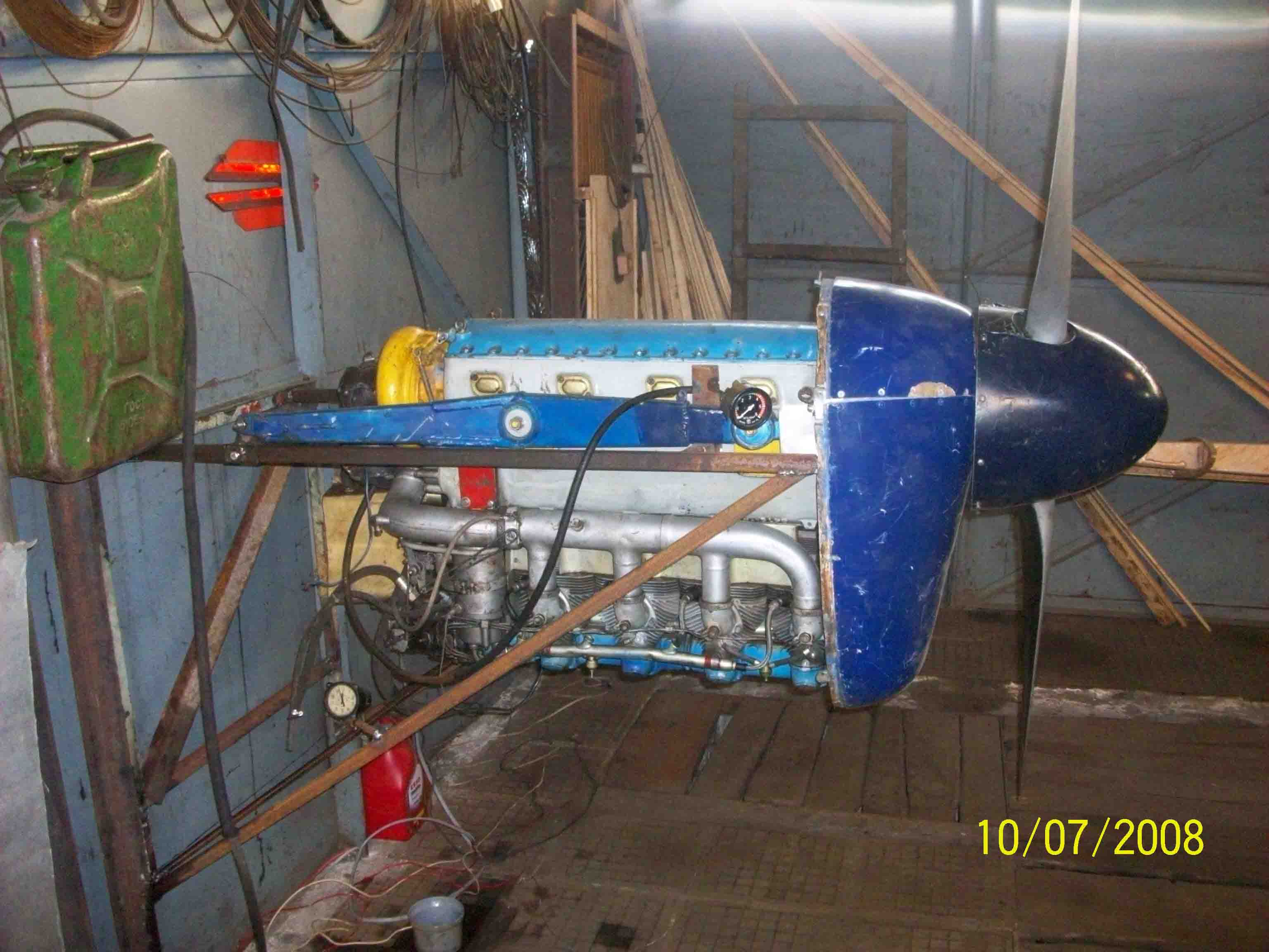

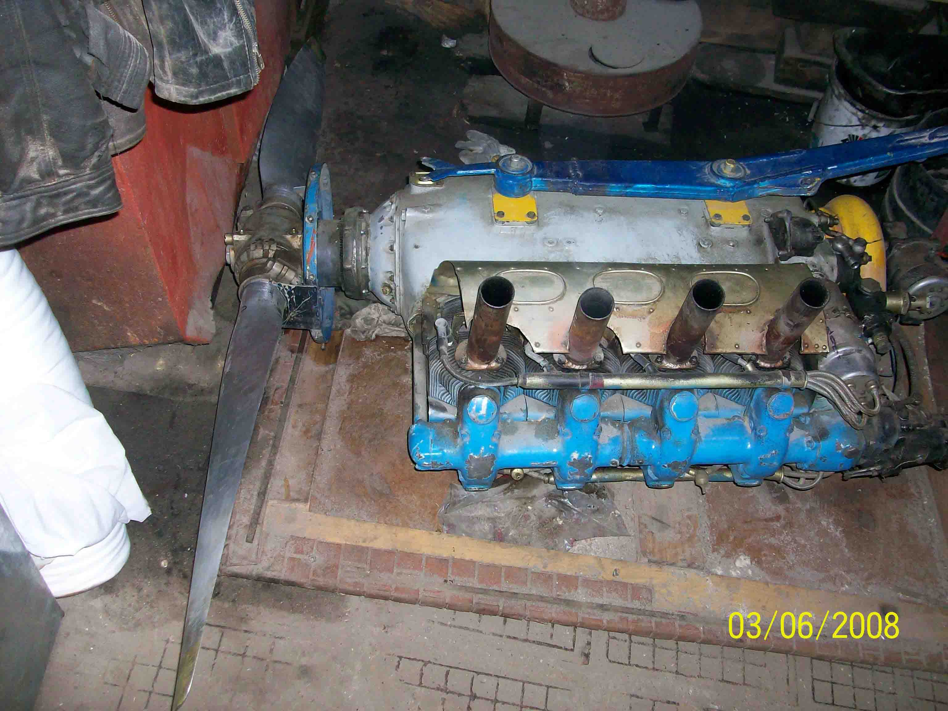

спасибо огромное за ответы.завтра с другом будем пытаться запускать.а вот и оно!надеюсь покажет...

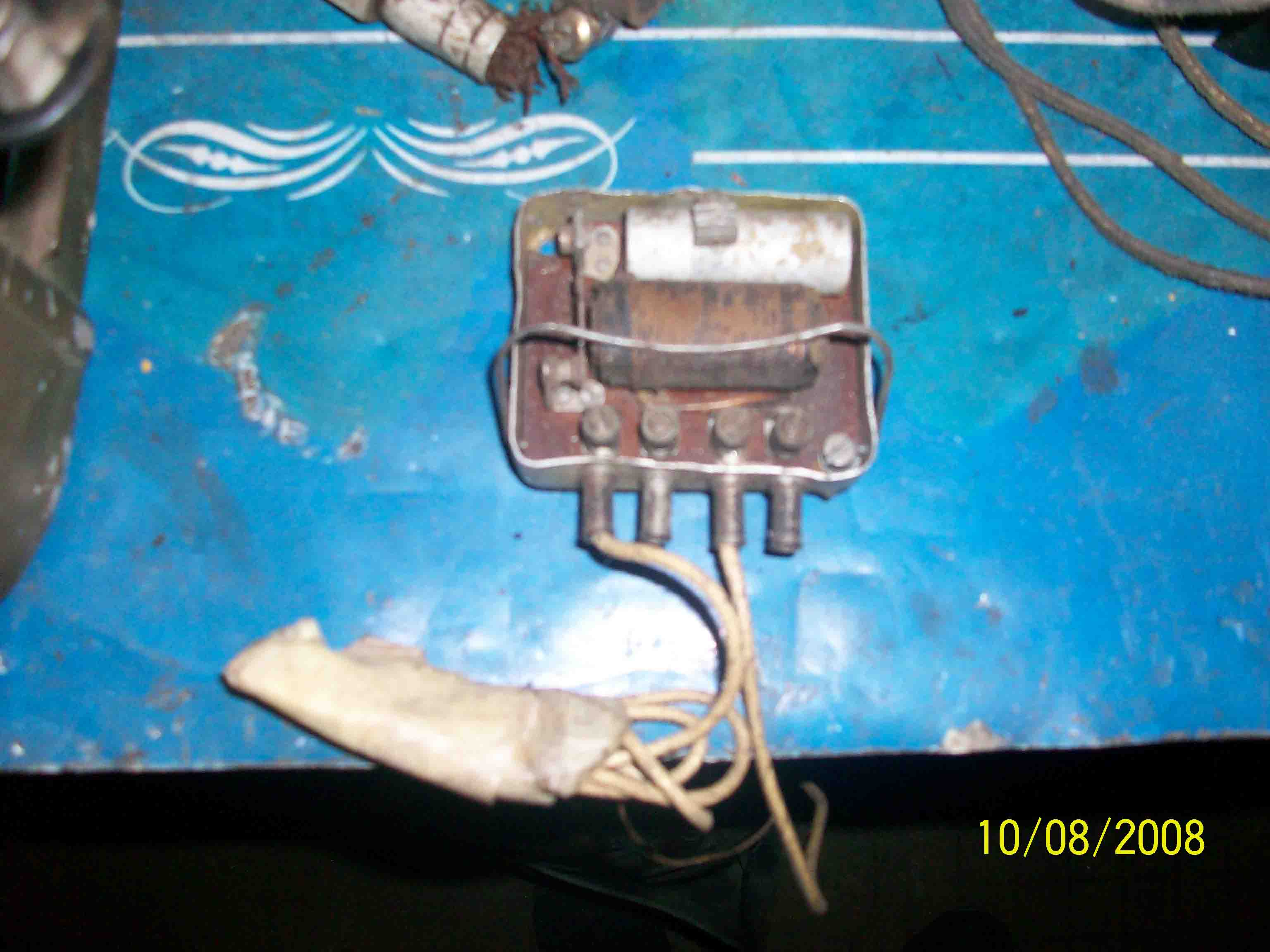

эти фото полугодичной давности.завтра дадут фотоап-ат,и будет по-свежее.а теперь:пусковая катушка-сказал что на левом магнето(прерыватель щелкает),а в нагрузку дал коробочку размером с пачку сигарет,и сказал что можно поставить и на правое магнето,но нет в этом необходимости.а запускали на положении 1+2.   думаю что не помешает на втором...    а на счет форсунок-что значит пусковая?у меня 4 шт на цилиндрах,и одна точь -в-точь на впускном патрубке под шприц(шприц от ЯК-52)и что в них отсечное?это выбросить внутриность?

vadym, отсечное ставилось на карбюраторные двигатели. В вашем случае просто шприц на пусковую форсунку. На своем моторе я тоже поставил ПК 4716 на правое магнето, не смотря на отрывное сцепление в левом. Только НЕ ПОДКЛЮЧАЙТЕ питание пусковой катушки НЕПОСРЕДСТВЕННО на кнопку стартера. Иначе после запусеа правое магнето отключется. Используйте кнопку стартера со спаренными контактами.
@ vadym
Применение зуммера от УАЗа (вместо отсутствующей ПК) радикально улучшило запуск нашего двигателя,так что ПК ставьте обязательно!
И ещё, у вас (судя по фото) отсутствует нижняя часть дефлектора охлаждения,что не помешает запуску,но гонку двигателя в таком виде производить не стоит!

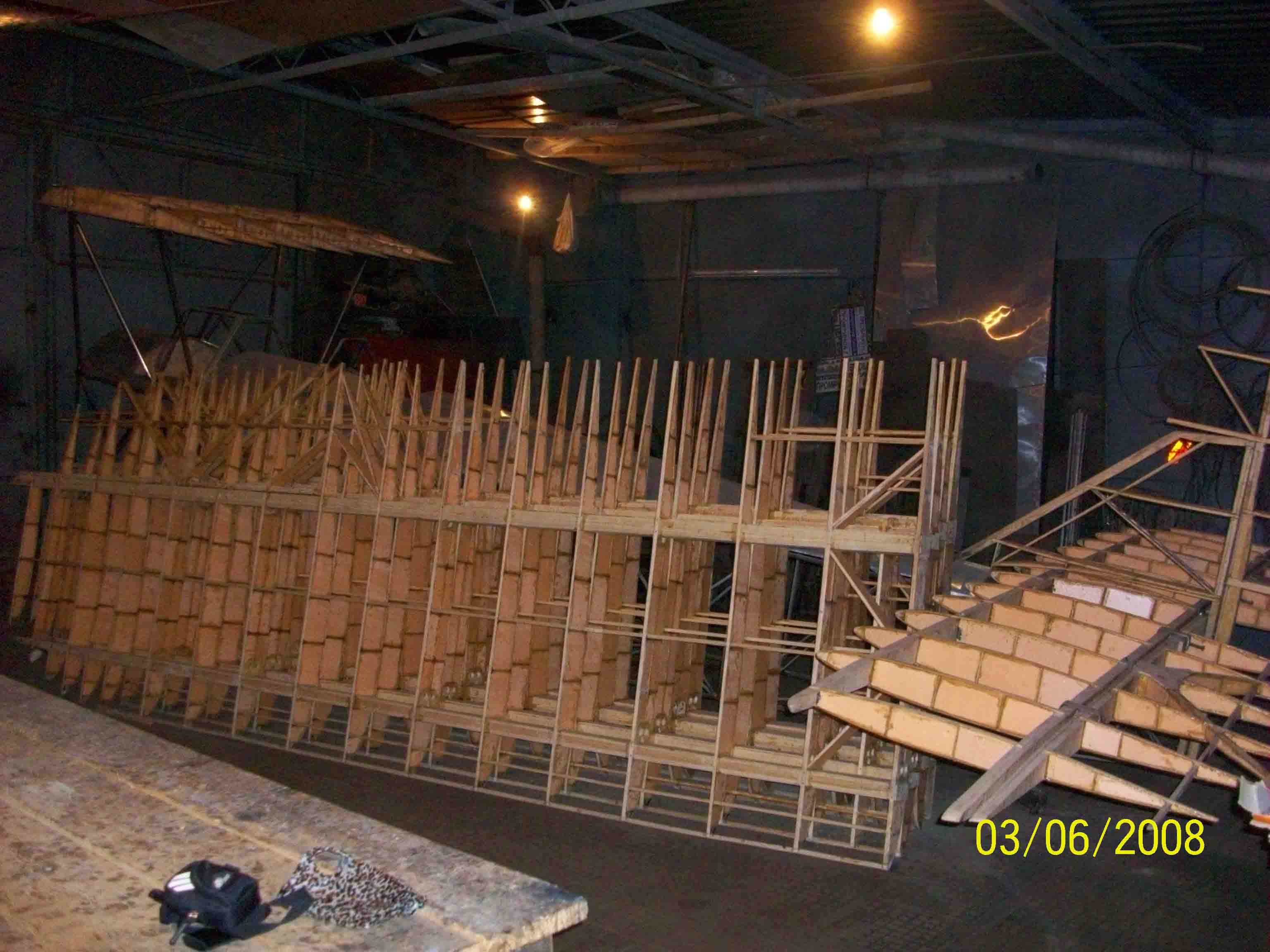

добрый день всем Вам(очень хорошим людям 🙂 )как начал общаться с Вами-так теперь знаю куда вечером бежать после работы-в интернет!если я говорю или вылаживаю что-то не то,или совсем не то-говорите,я сразу же больше не буду...вот 332 в наше время

ето кажется зумер,спасибо Вам-ответили на счет него исчепывающе

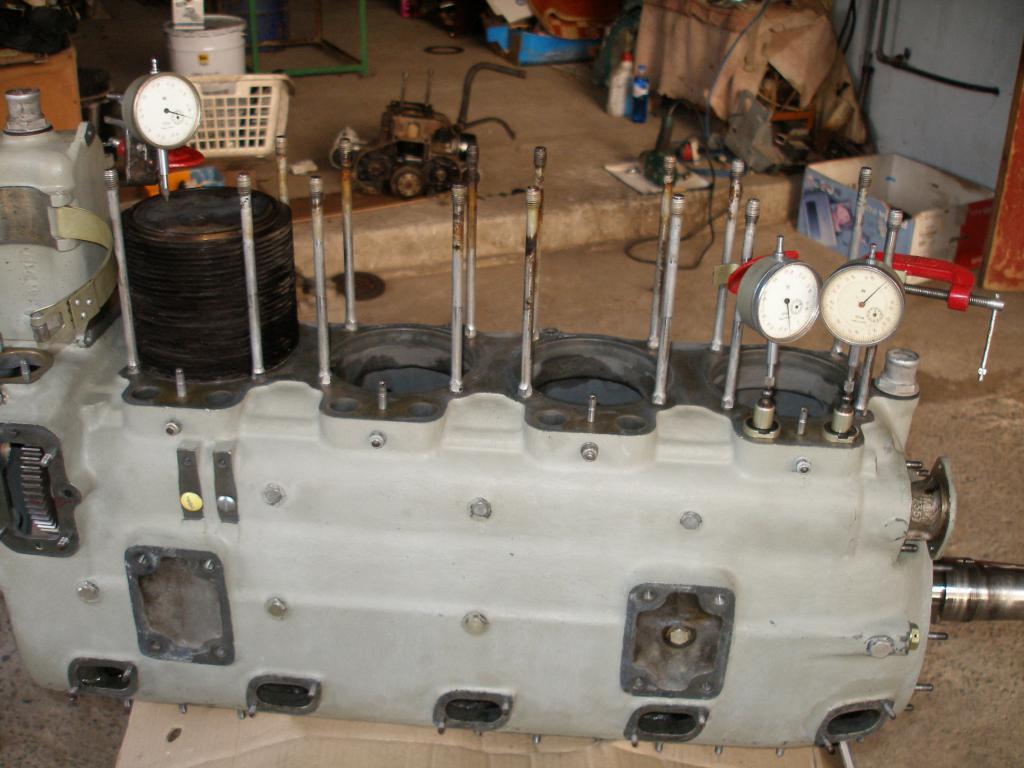

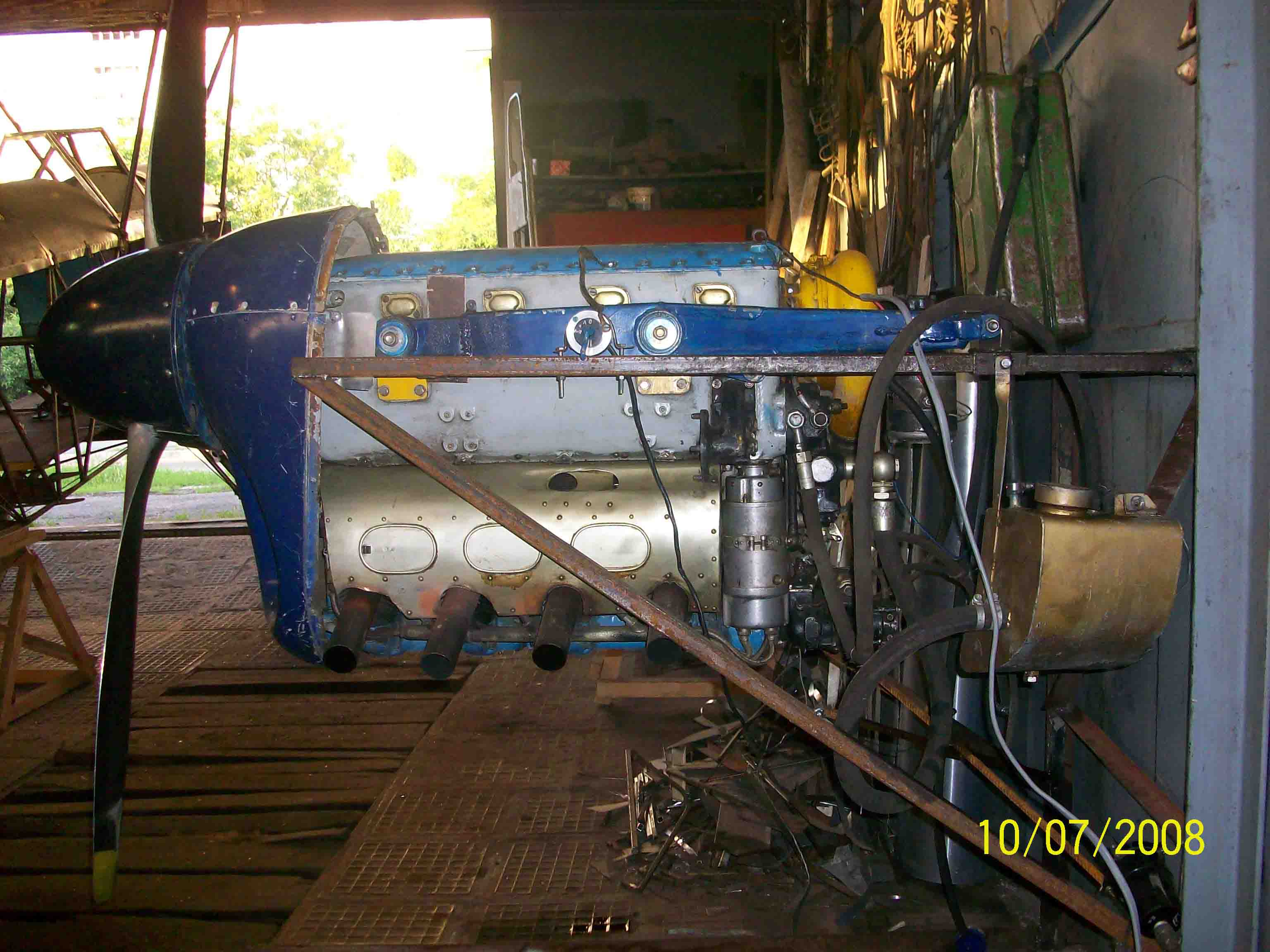

Метки на шестернях отсуствовали,пришлось чуток напрячся.Начало открытия впускного клапана 15 градусов до ВМТ .Начало закрытия выпускного 15 градусов после ВМТ. 🙂

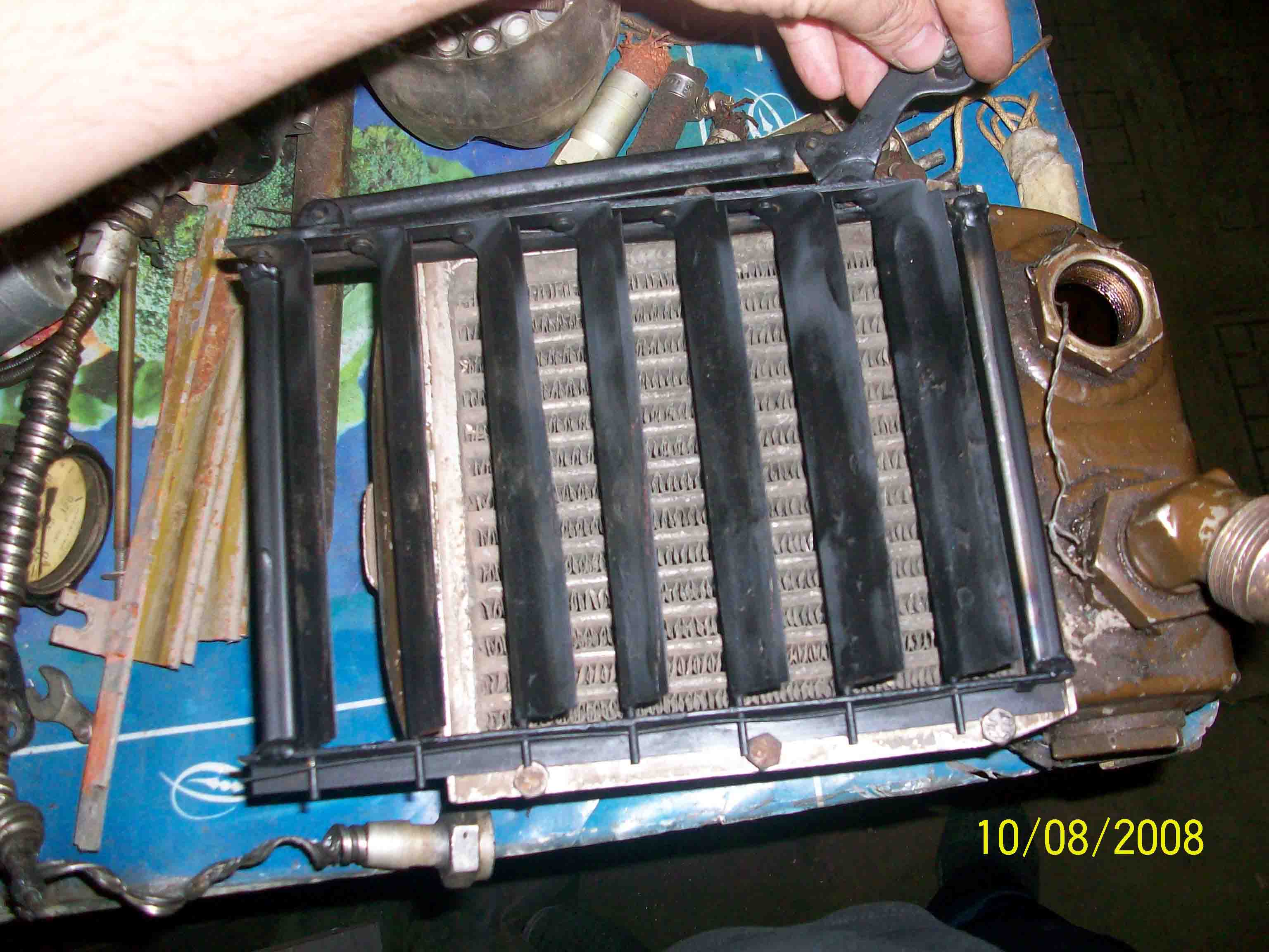

буду ставить маслорадиатор(кажется от ЯК-52) с жалюзями.и будет обогрев кабины.
