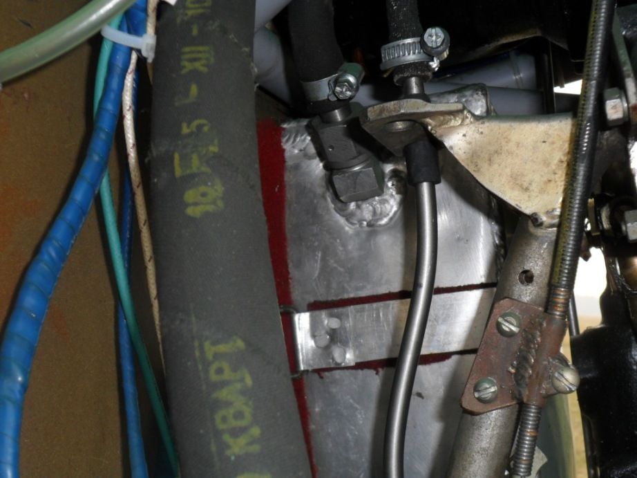

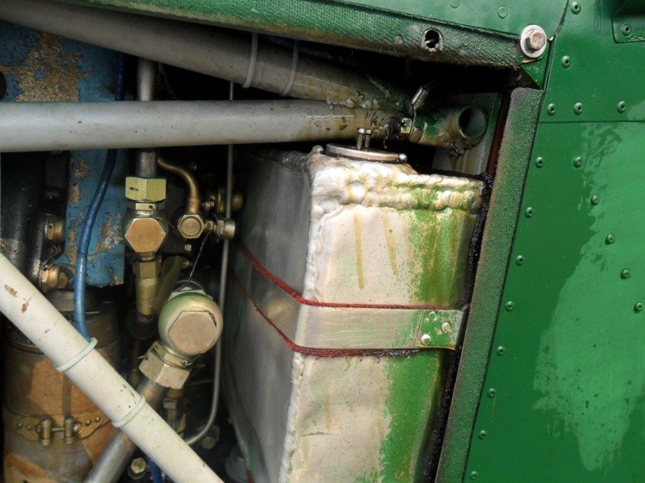

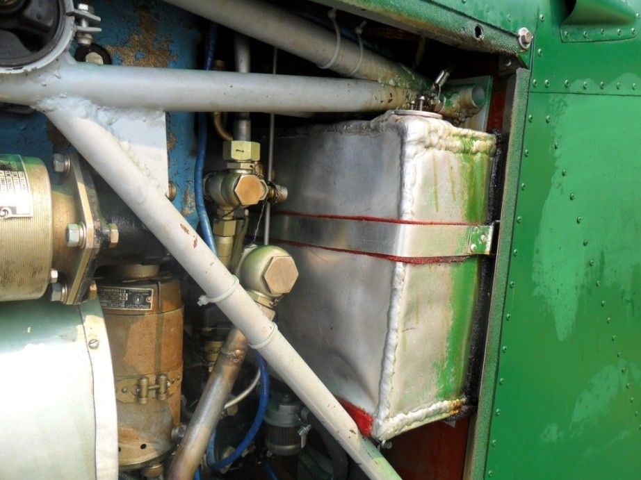

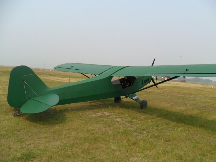

Друг выкатил пайпер с м-132 . В прошлом году я про него писал, пост №401. Теперь самоль покрашен с дополнительным баком на 40л. Полетали в выходные, немного вылетает  масло из дренажа масло бака. Маслобак прямоугольный, литров на 15, заполнен примерно на 2\3. Пробовали на пробке мудрить маслоотделитель, все равно течет. Почему?
немного вылетаетмасло из дренажа масло бака.
А дренаж находится в зоне разряжения ? Может просто "подхватывает " горячую "обратку" ? Попробовать надо бак заполнить полностью...
У нас на 337 такое было, масло из дренажа летело так что пузо самолета было чистым и блестящим. Правда еще и из под гидро ВИШа летело. В общем кольца нужно было менять и все. Как бабка пошептала. Правда часов 20 почему то грелись головки. И зажигание регулировали и смесь богтили. Может потому что кольца еще не сели, так и не поняли от чего. Потом температура упала до 160 в жару.

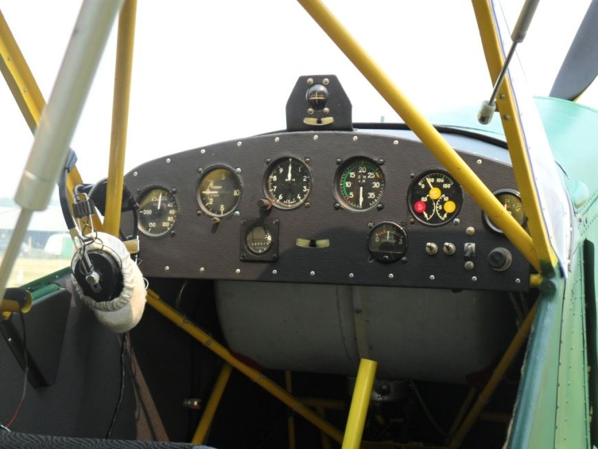

Сегодня немного погоняли на пайпере

Все замечательно, но масло помаленьку выбрасывает. Сняли маслобак для доработки.

В маслобаке может быть много пены. Ее можна удалить поставив на обратке автомобильный маслофильтр
