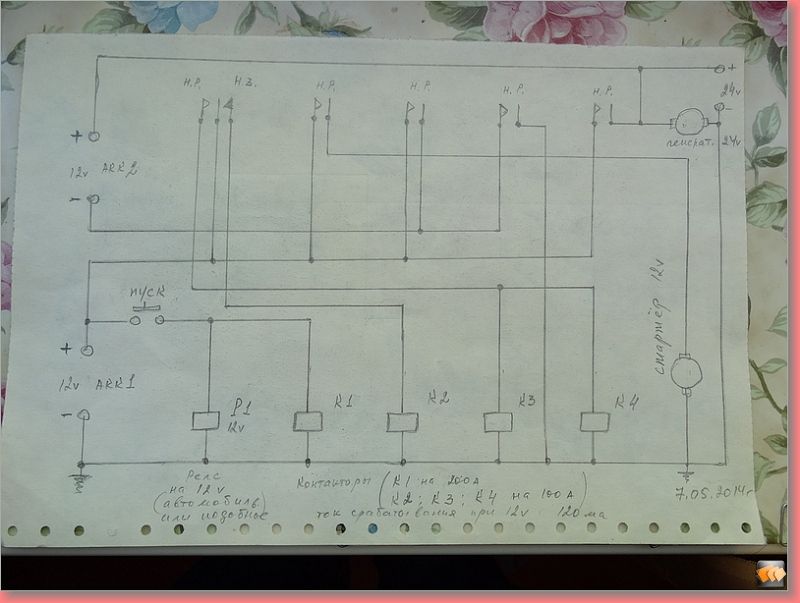

Самый лучший стартер для вальтера.
    89,9 КБ · Просмотры: 245
Интересная  блокировочка, вот  это  уже  ближе  к  рабочему  варианту. Правда  К2  после  включения    главного  выключателя  будет  постоянно  в  замкнутом  положении  т.к.  Р1  контактами  запитывает  его,  наверно  лучше  все  же  поставить  вместо Р1  АЗС  с  нейтралью.   Приеду  домой  попробую.  Спасибо.
R2 на схеме нет, есть контакторы К1 - К4. Что реле Р1 основное время будет под напряжением 12 вольт, так это нормально, потребляемый ток 0.12 - 0.15 ампера. Подойдет любое реле на одну тройку контактов, 12 вольт. Можно и АЗС на 50 А , можно и другие варианты, как позволяет материальная база. Дерзайте.

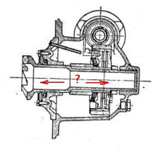

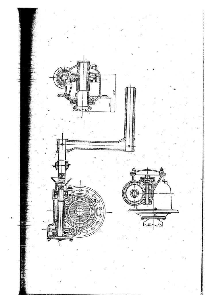

Нашел, 4 кг на одном затяге. Если для шплинтовки требуется доворот более половины  межшплинтового расстояния на гайке, гайку отвернуть, подложить шайбу и повторить процедуру затяга.  Может кому пригодится.
Плечо метр?
Ответ где "наковыряли"? Может есть возможность разместить первоисточник здесь.

Такие книжки я тоже листал и тоже искомого не нашел. Информацию получил по телефону от КБ "Дельфин" (г. Кронштадт), специализирующегося на  проектировании и строительстве цельнометаллических самолетов с двигателями Лом-Прага. Также КБ осуществляет ремонт этих моторов. Текст мне прочли из руководства по сборке и ремонту.
Очень сомнительно, что где-то возможно отыскать динамометрический ключ отградуированный в килограммах, динамометрический гвоздодер со шкалой в кг - тех как грязи, а ключ - чорт его знает...
Посмотрев в табличку внизу картинки - не трудно понять соотношение моментов затяжки - в разных системах измерения.
http://img-fotki.yandex.ru/get/4607/kvadrat67.5e/0_50041_3f3caa39_orig
