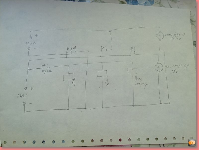

Рисовал на скорую руку один из вариантов. Фломастера нет под рукой.
    38,5 КБ · Просмотры: 252
Более подробную схему с деталировкой выложу потом.
один из вариантов

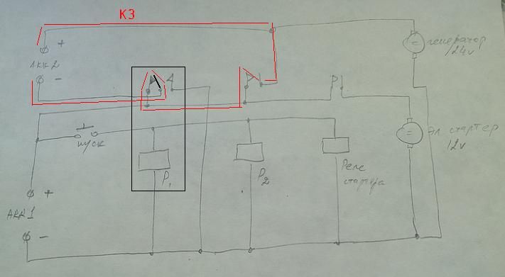

Вопросы по Вашей схеме, а именно о реле 1:
- как готовое изделие, что это, где его приобретать? я так полагаю, что жиговская пятиножка - явно не вариант...
- допустим по какой-либо причине оно выходит из строя, к примеру залипает контакт или обрывается провод к катушке, что тогда после нажатия на "пуск"? веселая коза?  :-?

Я  вот  тоже  так  примерно  думал  сделать,  отговорили  именно  тоже  самое  аргументируя  мне.  Я  тут  одному  спецу  закинул  на  подкорку  эту  тему,  он  говорит  ,  что  нужно  за  место  Р1  поставить  обычный  тумблер  с  мех.  ограничителем,  что  если  запуск,  то  ты  не  как  не смог  его  переключить  на  генератор.
Я  всё  же  обращаюсь  к  нашим  электронщикам,  может , что  на  тирристорах  замутить?    Всё  же  21  век.
А я чота вообще не понял нафига там все эти реле и перекомутация нужны. Если акб состоит из двух по 12в то со средней точки толстый кабель на стартер и тонкий проводок через кнопку стартера в кабине(можно последовательно с кнопкой тумблер блокировки стартера воткнуть) на втягивающее и все. При работе мотора стартер выключен так что перекоса заряда батарей не будет (если других потребителей 12 в нет). При запуске режим работы кратковременный так что даже с учетом просадки напруги на одной из  акб  и перекосе заряда это может сказаться лишь на ресурсе батарей и то думаю не очень сильно.
Какие клеммы переставлять? Две акб по 12 в соединяете последовательно у вас 24 вольта и все работает . На стартер "+" толстым проводом со средней точки там где вы один "+" акб соедените с другим "-" следующей акб. Управляющий тонкий провод на втягивающую оттуда же через кнопку стартера в кабине . Если других потребителей на 12 в нет,то все должно работать нормально.
Кстати можно поступить еще проще ваш стартер на 12 в можете подключить на 24.  Только не гонять долго . Если двигатель хорошо отрегулирован и нормально запускается ,то вашему стартеру никакого особого вреда не будет. Режим работы очень непродолжительный. А так как расчет электромоторов ведется по тепловому нагреву и мощьность его только нагревом и ограничивается,то в вашем кратковременном режиме на это можно забить.
А пожалуй так оно и есть, и ни какой коммутации...
Но появляется другой "мультик" - какой примените по емкости аккум. для стартера, такой же желательно применить и второй, две "чушки" по 55 А*ч?! (если не больше)

При  этой  схеме  правый  аккумулятор  будет  надрываться  ,  а  левый  тупо  перезаряжаться,  поэтому  и  придется  их  периодически  менять  местами  или  менять  клеммы.  Первая  схема  более  правильная  на  мой  взгляд,  но  наверно  лучше  поставить  все  же  вместо контактов  от Р1  тупо  переключатель  с  надписью  стартер  -  генератор,  а  может  и  все  переключатели.
Попробуйте второй вариант ваш 12 в стартер подключите на 24 в . Если гонять по часу не будешь ,то он прослужит много лет.

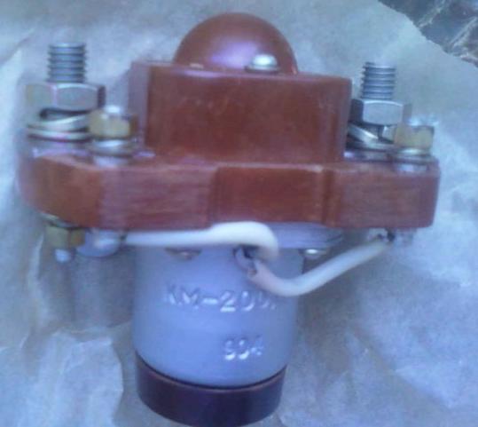

По залипанию контактов- надо ставить реле на ток не менее 150 ампер ( 1.5 квт стартер  12 вольт). У меня стоит  КМ 200 Д  на 24 вольта, питание подается 12 вольт, ток срабатывания  0.12а и прекрасно срабатывает и зимой и летом уже так лет 15.  Тиристоры и другие полупроводники имеют свойство на ровном месте уйти в отказ ( работал с ними десятки лет) или при скачкЕ напряжения или просто статическое напряжение будет присутствовать. Кстати, а многие ли самоделки имеют метелки для стекания статики? А?  Схема из № 1074 самая простая, правый аккумулятор большой емкости , левый маленькой. Крутить М332 емкостью аккум. 18а.ч мало, на 3-4 пуска хватит.

Читайте внимательно. КМ 200 Д   как реле 1 не предлагал.  Данный контактор  можно ставить как реле стартера.    Запуск двигателя за винт, рукой, не может служить примером для подражания- нет запасных рук и головы.
