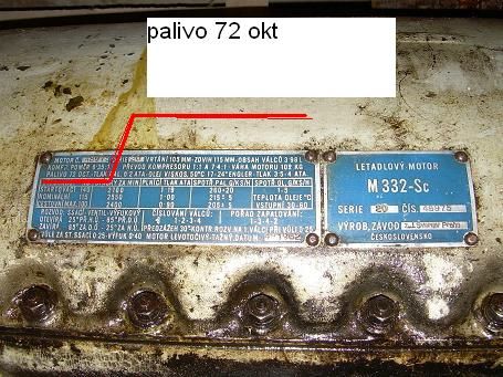

Предлагаю    Vitalich провести эксперимент. Установить на его моторе угол опережения 45 град ( по стробоскопу) , налетать на нем часов 50 ( так было у нас ) , потом посмотреть что получилось и известить общественность форума. В результате ,можно будет в рамках форума переписать инструкцию к двигателю , а испытателю выдать почетную грамоту и именные часы.
Я же, после этого случая, ставлю угол точно по инструкции- чтобы было на максимуме не более 35-37 град , причем не только себе , но и когда сам меняю высоковольтные провода или меня об этом просят. На PAL 10 град (максимум 12 ,именно по оборотам на максимуме ), на Сцинтилле 5 град. в статике
Опять ни слова о бензине.
Она и так переписана Т.К. по инструкции положен 72 бенз.
    50,7 КБ · Просмотры: 221

может для точности и правильности дискуссий прочитать статью ЭА Бабенко о поршневых моторах- она есть в крыльях-
правильно понять что такое авиационные и автобензины?
ведь цифры 72-82-92 и всякие там буквы тоже у них разные.
