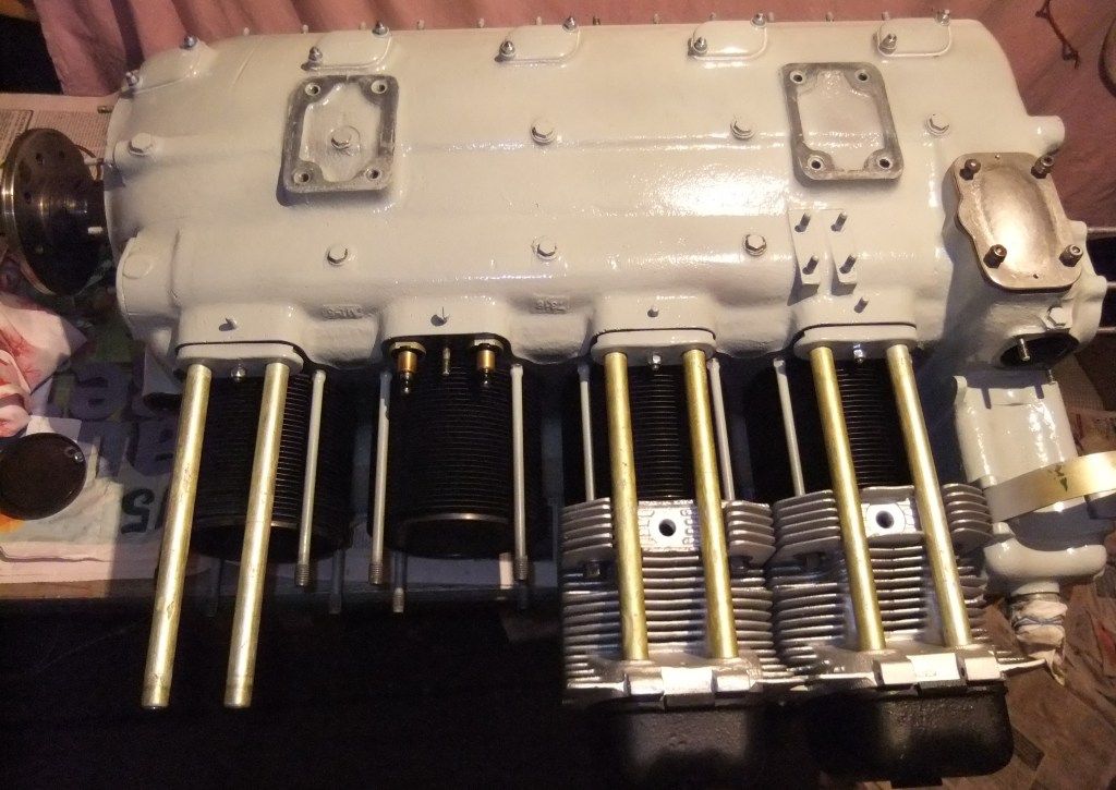

   Итак, продолжу.  Для посадки на вал крышку с шарикоподшипником грел в банке с маслом на электроплитке, после извлечения и протирки быстро смазал тонким слоем автогерметиком – прокладкой (белым силиконовым), ставил на место, прикручивал с шайбами современными самоконтрящимися гайками без гровера. Потом закрутил поджимную гайку КВ, зафиксировал деформацией маслоотражательной шайбы, поставил и прикрутил малую крышку.  Вырезал и положил на места тонкие бумажные кольца  (из белой офисной бумаги) - прокладки под цилиндры. Шатуны крепил на свои места на КВ в сборе с укомплектованными поршнями,  вставленными в  цилиндры (так посоветовал Андрей - удобнее в сборке).

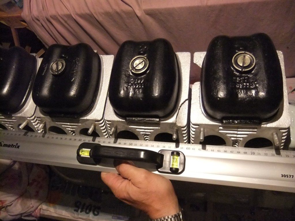

Далее сборка. Цилиндры ориентировал надписями снизу оребрения в одну сторону.  Подготовленные головки цилиндров  монтировал с уплотнительными кольцами.  3 и 4 головки слишком плотно садились на верх цилиндров, снимались с очень большим трудом, аккуратно подшабрил их. Перед монтажем головок вставил толкатели, ориентировав № в одну сторону (на себя), на герметике штанги, крышки штанг, с каплей масла стержни толкателей (при сборке все трущиеся части хоть немного, но смазываются чистым маслом).

Перед затяжкой равнял головки по плоскостям фланцев с помощью ровной линейки. Головки тянул усилием 4кгм (по одной из методик должно быть 3 кгм) с помощью накидного ключа и подточенного рожкового (где какой удобнее) с рычагом - удлинителем. Замерял усилие при затяжке безменом на  рычаге 0,5м (автомобильный рычажный моментный ключ под головки просто не подходит).

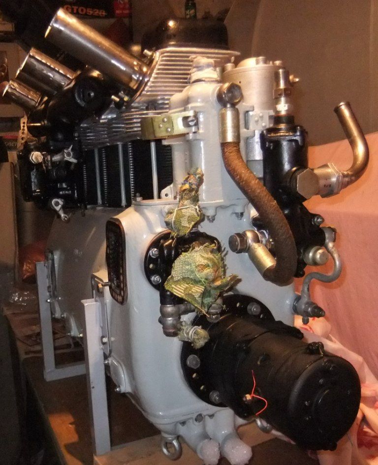

Верхнюю крышку после обычной подготовки поверхностей поставил на тонкий слой автогерметика, закрутил самоконтрящимися гайками.                  Для начала решил установить выхлопные патрубки. Согнул и сварил из листовой стали 1,3мм, фланцы – 3мм. К фланцам варил изнутри, цилиндрики  - по отгибам.  Потом изнутри прошёлся напильничком. Поставил с паронитовыми прокладками.          На фото заборная трубка обратки маслонасоса временно прикручена к маслоприёмнику картера, после я её смонтировал к маслоприёмной трубе.

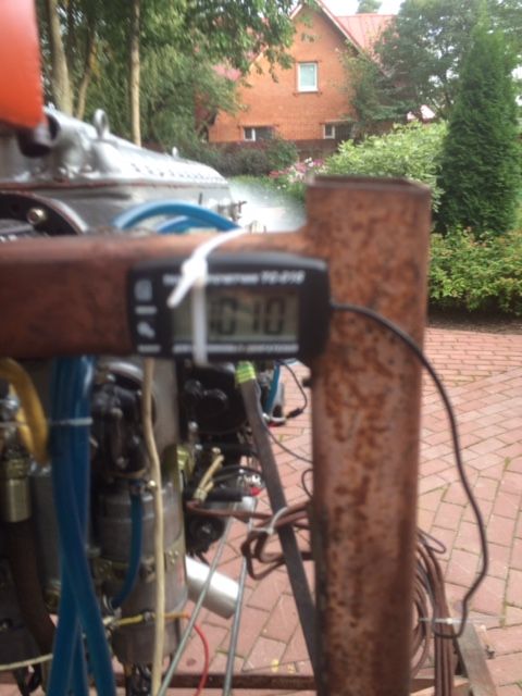

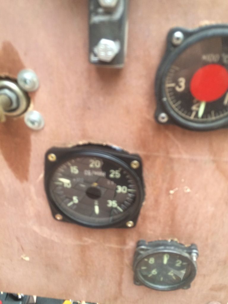

поставил тахометр от снегохода покупал в ети про красноярск
вроде кажет
фото
    51,3 КБ · Просмотры: 266

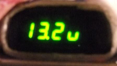

Андрей, тахометр неплох, как доступный вариант, лёгкий, показания дает с достаточной точностью. Напряжение его питания какое (хотя сейчас везде 12В)?  Я использую тоже электронный для авто, меряет напряжение АКБ, обороты, часы в составе выборок, ещё что то. Вот в режиме вольтметра:

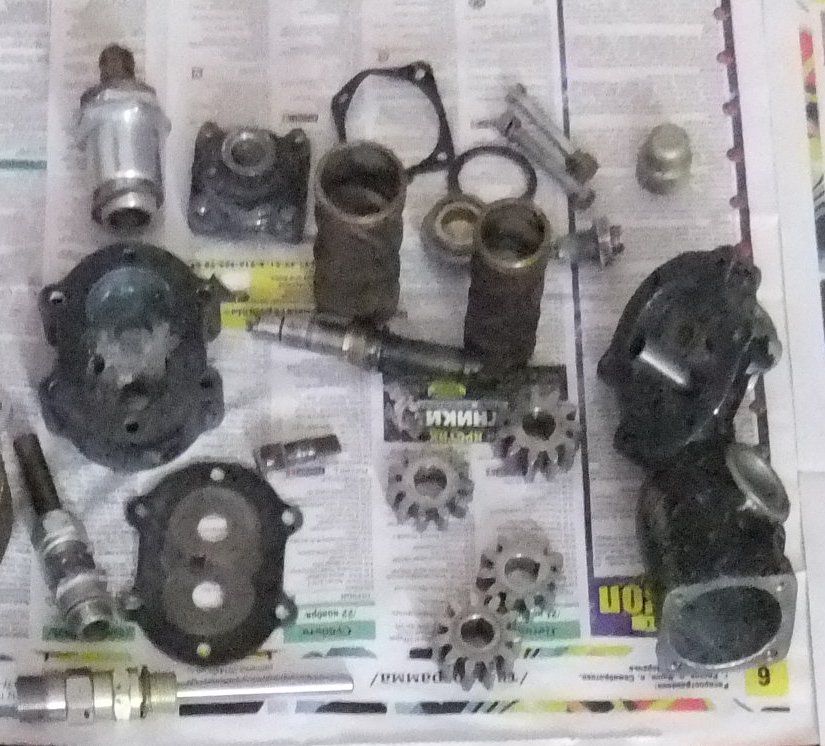

Продолжаю. Фланец - втулку винта попритирал с пастой для клапанов, прежние кривые крепёжные отверстия пересверлил.   Маслоприёмной родной алюминиевой трубки не было, изготовил из тонкостенной стальной Ф22мм, приварив выходы и слив. Дефлектора полный комплект тоже сам делал из обрезков дюраля 0,5мм. Хотел сделать по фото на ветке, но Андрей ("appilot") завёз образцы, что значительно облегчило задачу.   Навесное всё по очереди перебрал, отмыл, местами произвёл ремонт. У маслонасоса заклеил часть корпуса внутри (где торцы сеток фильтра) текстолитовой вставкой- шайбой на эпоксидке, т.к. там были каверны от коррозии.   Повозился со штуцерами, переходниками и т.д.. Трубки масло-бензо пока простые, из автотракторных магазинов, приборы тоже. На фото маслонасос после промывки:

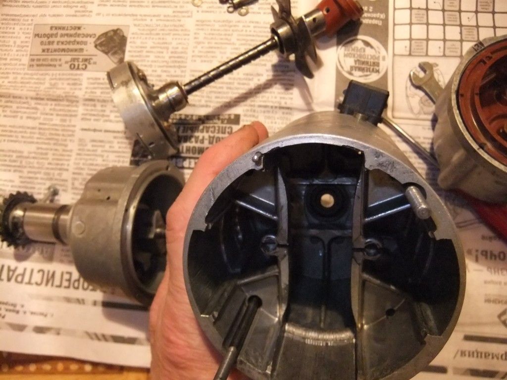

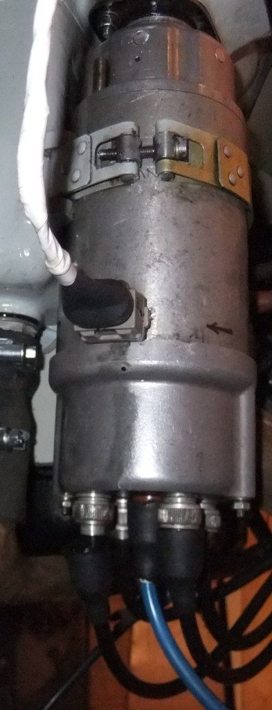

Зажигание. Одно магнето "Пал" у меня было, подарено ещё давно самодельщиком Игорем, создавшим не очень известный, но очень интересный самолётик "Муромец".  То магнето, что было на блоке, оказалось без катушек, со сломанной пластмассовой крышкой , без бегунка. Почитав не лестные отзывы про старые катушки и как трудно их найти, переделал магнето в БСЗ.  Выбил уже ненужные стальные магнитопроводы из корпуса (появившиеся лишние отверстия заклепал), убрал магнит с вала.
    114,4 КБ · Просмотры: 243

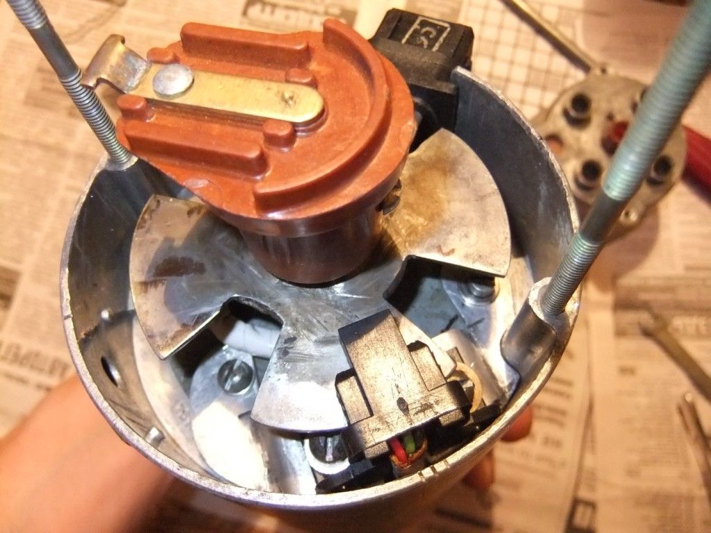

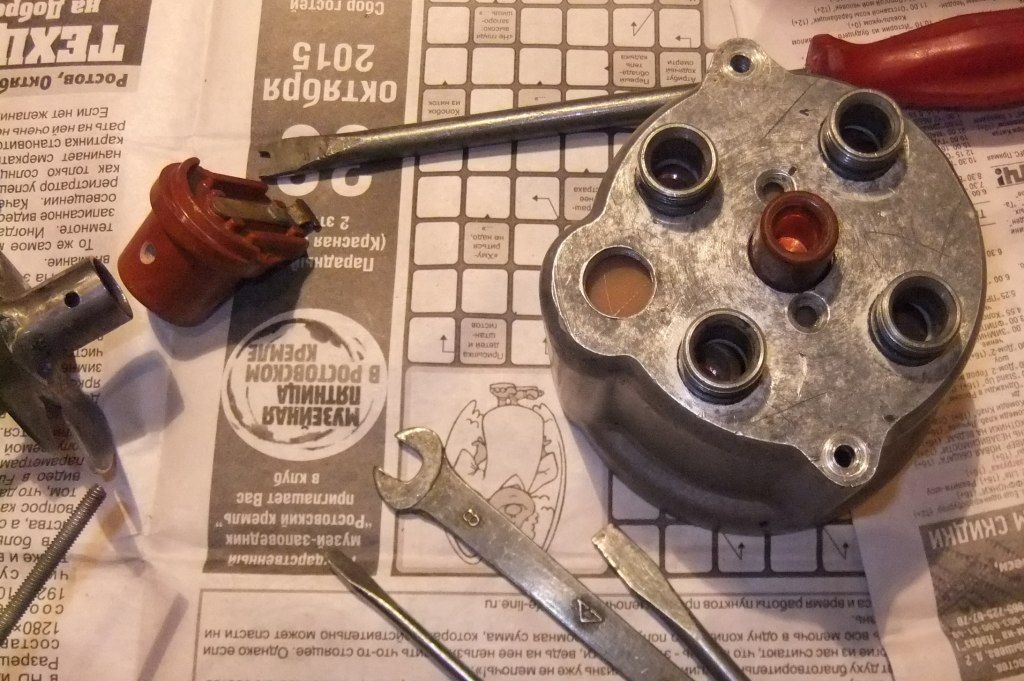

Вживил ДХ от ВАЗ 08 (датчик Хола). Изготовил обтюратор с посадкой на кулачки магнето, сверху его по центру наварил трубку для посадки бегунка, бегунок посадил с фиксацией винтиком . Крышка распределителя и бегунок от "Москвича"(Мне подогнать удалось, но не могу рекомендовать, т.к. крышка требует доработки, высверливания высоких медных высоковольтных выходов а также отверстия под свечные провода не совсем совпадают с таковыми в наружной алюм. крышке).  Алюминиевую крышку магнето просверлил под центральный вход высоковольтного провода с катушки. Снизу распред. крышки сделал паз под разъём ДХ.
    147,5 КБ · Просмотры: 250
Фото корпуса с ДХ, обтюратором и бегунком.  Подгоняется положение ДХ и свободное прохождение через его зазор обтюратора. Я выставил ДХ на кронштейне из 2мм алюминия.

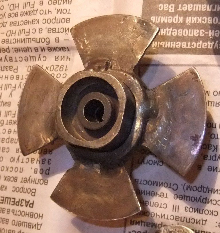

Обтюратор с обратной стороны, его сегмент 60 градусов, а пропуск 30 град.(сегмента 4 - по числу цилиндров), делается как можно точнее из обычной стали 1мм, я сделал из 1,3мм, т.к. её полегче было приварить к квадратной детальке, плотно садящейся на кулачки прежнего прерывателя. Эту детальку я сделал из стали 4мм. Приварил. На фото всё видно. Крепится обтюратор вместе с кулачком на посадочное место штатной гайкой.

ДХ, разъёмы, коммутатор и катушка зажигания - от мотора ВАЗ 08.  При вкл. зажигания потребление БСЗ - 8А, при работе на любых оборотах - около 1А. Пока генератора нет, питание - от АКБ.

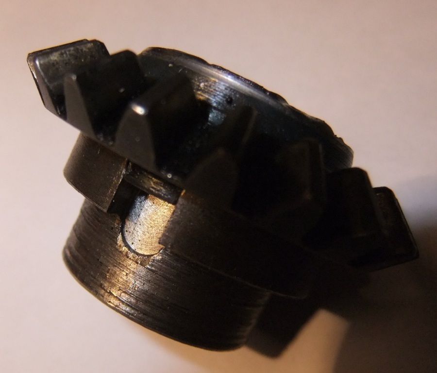

Согласен, установка электронного впрыска - очень интересная тема, для меня пока сложна. На коленке - это точно, про меня.                  Итак, зажигание, продолжаю. Шестерня привода, которая на магнето, у меня была одна (а также переходник с фланцем, с помощью которого магнето крепится к картеру). Зато была узкая шестерня привода магнето изнутри мотора.  На выточенную стальную детальку на горячую посадили эту шестерню, в шестерне есть выступы, в детальке пазы для выступов.
