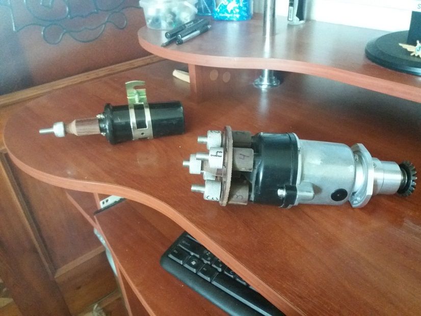

Вот примерно так. Или может подскажите какой клей Вам выглядит лучше...

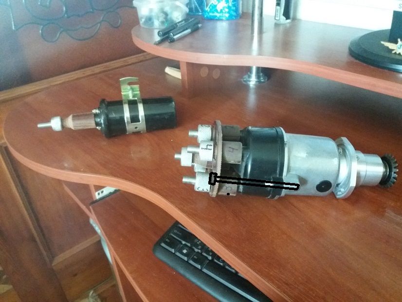

А что мешает просто стянуть пакет двумя винтами, можно даже  без клея?
И не думать о прочности шва  :🙂
    72,9 КБ · Просмотры: 365
Я бы использовал тиоколовый авиационный герметик ВИТЭФ-1НТ.
Или его аналоги. Выдержит и температуру, и бензин с маслом и вибрации.
Ой,дорого выйдет!у нас какая-то контора его на заказ по упрощенной технологии месит(не трех,а двухкомпонентным) и только то ли от двух,то ли вообще от пяти килограмм.А срок хранения у него всего полгода насколько я помню.Из личной практики-автомобильный кузовной полиуретановый герметик ничем не хуже,цена от 200 рублей за тубу 400 мл.Но на винтах решение мне нравится больше
Отлетал ДВА ГОДА на штатных вазовских проводах с вазовскими наконечниками нет признаков сползания. Использовал на одном контуре. На втором магнето.
Мужики, спасибо
большое. Мнение опытных людей в эксплуатации авиадвигателей самое главное в ответе на мой вопрос. Попытаюсь и на герметик и на стяжки (болтики) одновременно.

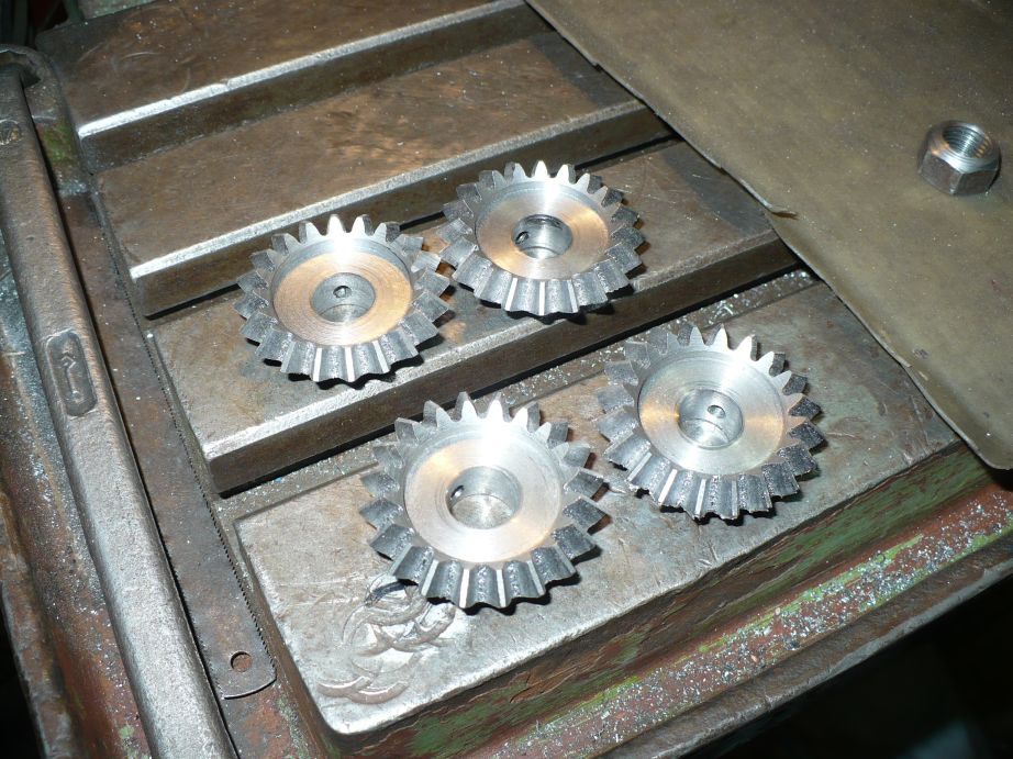

Все это хорошо,трамблер любой можно изобразить,но нет шестеренок. Я с этим столкнулся в плотную,обошел станочников. Все отказались,нет зубострогальных станков. И похоже этот вопрос волнует многих . В связи с этим вопрос, Может найдется    изготовитель в нашей среде?
Я  и изготавливал эти шестеренки в нашей тут среде , но ценник такой . Просто если б китайцы наладились клепать их тыщами штук - то цена была бы копеечная . А единичное производство , изготовление оснастки , термообработка , заготовки из гарантированного состава металла - всё это нагоняет ценник ...(((
Но кому сильно нужно - покупают не смотря ни на что ..
    136,8 КБ · Просмотры: 327
@ Dim64
Саратовский завод тяжелых зубофрезерных станков тебе в помощь........любые шестерни из 20ХН3А.....с термообработкой и цементацией
Я у них помощи не дождался . Шестеренки пытался заказывать у них , тянули резину, и реально просто делал сам в итоге .
  Там реально от завода с таким ТЯЖЕЛЫМ названием осталось половинка цеха . у меня на квартире жил парень - станочник с этого завода , и то не помогло ...
А так то я ж не навязываю никому , делайте и заказывайте кому,где и  как удобно .
Да , и Mig17 -  ты наверно сам не саратовский , раз не знаешь правильное название завода .. Любой саратовец район возле оного назовет "на зуборезном" . И действительно , завод правильно называется "Саратовский завод тяжелых зуборезных станков " . Кроме этого был еще завод выпускавший зубострогальные станки , но от него уже не осталось ни рожек , ни ножек ((((
