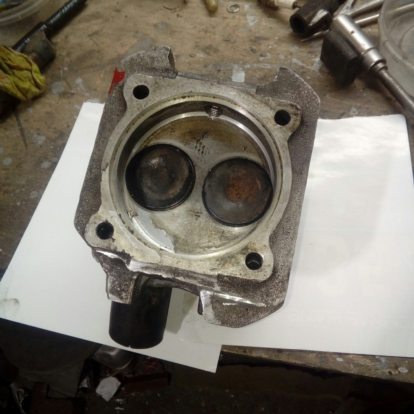

Приветствую.Ребята подскажите по Вальтеру .Как обозначаются головки. Левая- Правая или 1234 по номерам .Начал притирать клапаны.Головка 4го цилиндра леченая .Мож есть у кого- прикупил бы. т.89246355474 Алексей
Фото

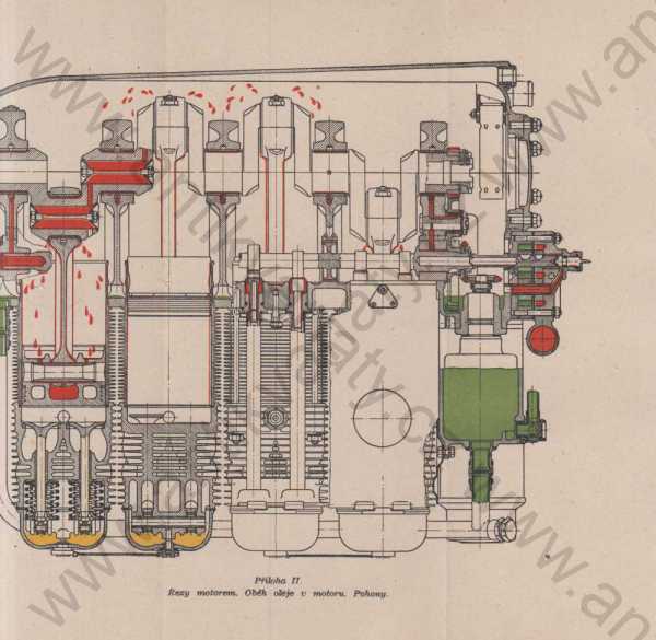

У меня назрели вопросы. Как масло попадает в крышки клапанов ? Единственный путь у него через зазоры толкателей, самотеком по трубкам штанг, так ? До какого уровня оно ( масло) там может подниматься ? Дальнейшая судьба этого масла это всосаться через зазор направляющей в камеру сгорания и угареть оставив нагар на всех горячих деталях ?
Сам расход масла не так актуален, проблема в нагаре которое оно создает на днище поршня, головке и тарелках обоих клапанов, на всасывающем клапане образуется шуба и снижается наполнение цилиндра, а клапан выхлопа начинает уплотнятся по нагару, как то это не хорошо, беспорядок и в связи с этим назрел вопрос, пока чисто теоретический - почему бы не поставить маслосъемный колпачок на направляющую клапана впуска, улучшить так сказать достаточно архаичные стандарты.
Установить новую направляющую из БрКМц с нужной проточкой под реальный колпачок из Витона ( маркировка FKM или FPM), Этот материал держит температуру до 250 С - 1000 часов, собственно сейчас практически все колпачки из этого материала, если не контрофакт. Добавлю, на воздушных Фольксвагенах, в том числе и летающих Тип1 практиковалось установка подобного колпачка. Каково ваше мнение по это такой модернизации ?
Привожу схему перемещения масла по мотору, только это не Минор, а Микрон, но суть та же.

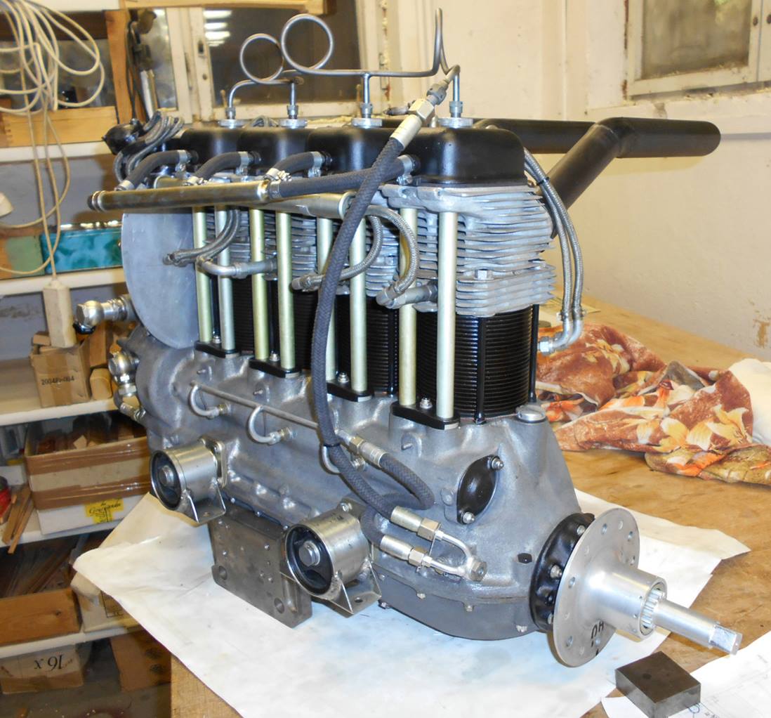

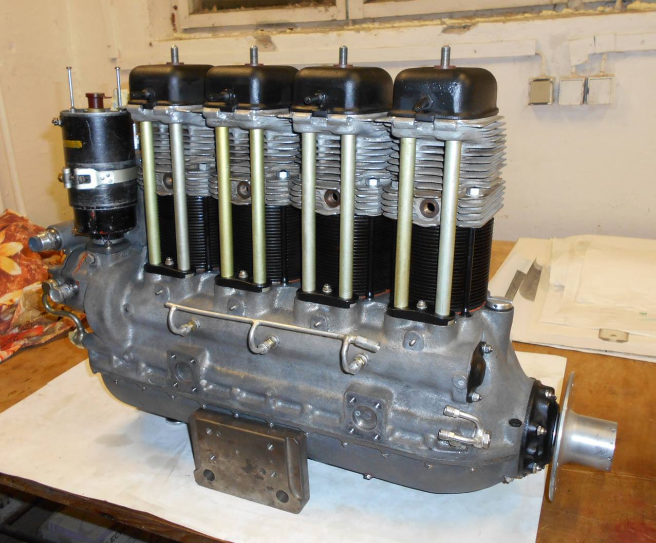

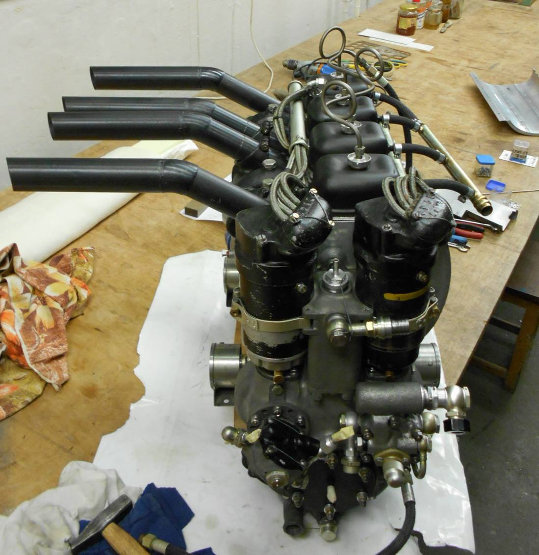

Вот еще одна доработка мотора, попалась в интернете , опять же Вальтер Микрон. С главной магистрали взято масло и направлено в распредвал ( 3 точки) и в оси коромысел каждой головки. Из крышек головок организован маслосбор, я так понимаю он планировался ниже штатного маслосборника.
