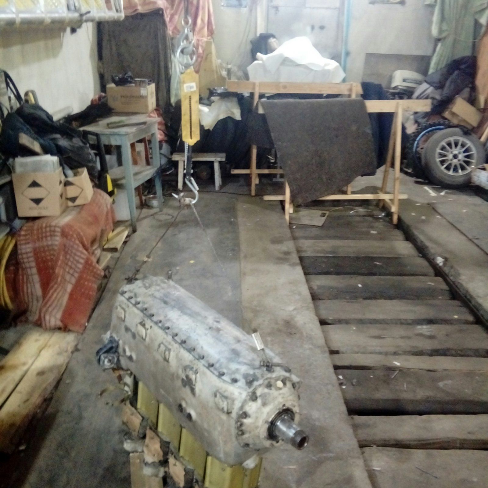

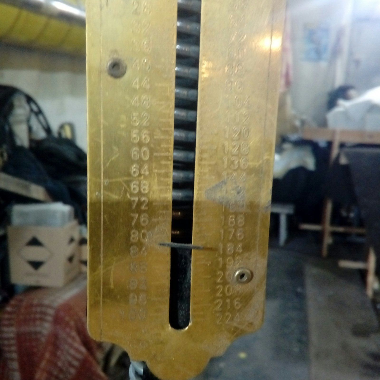

А есть информация -сколько весит 4-3 без навесного?
Без втулки винта, кожуха охлаждения, маслобака, генератора и стартера-95 кг. лично взвешивал.

332 с насосами без ничего

4-3 не хочу разбирать ,т.е.снимать узлы ради взвешивания.попозже взвешаю целиком.щас машина в гараже разобрана-мешает
