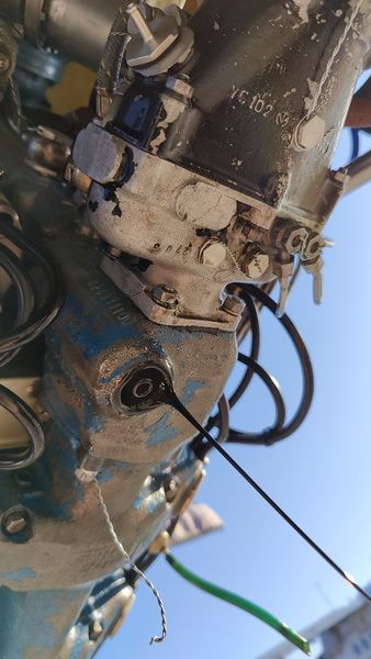

Шильдики на магнето нечитаемые, можно по внешнему виду определить тип? Вот фото:
Это магнето PAL, похоже на более позднюю модель с более живучими магнитами, моя версия такая же, размагниченный ротор, искра есть пока свеча чистая, если конечно все остальное исправно, сальник держит масло, контакты чистые, зазор 0,35.
Там у вас шланг подачи бенза, синий, похож на силиконовый, он с бензином не дружит.
К неисправностям зажигания можно отнести подгоревший бегунок, центральный контакт, контакты крышки распределителя, пробой крышки, надежно ли заделаны у вас авто в.провода, это можете проверить не снимая магнето. С текстолитовой крышкой бережно, можно сколоть, понадобится тонкая отвертка "-"

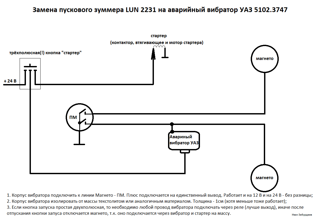

Зуммер от УАЗ прекрасно работает на Вальтере без дополнительных сопротивлений. Его задача прерывать ток в цепи- он с ней справляется. Нужно изолировать корпус зуммера от массы самолета - с него на магнето.
Можно где-то почитать как именно заменить пусковой вибратор (зуммер LUN 2231-8) на зуммер от УАЗа 5102.3747 ?
Дело в том, что мой эммм... заржавел сильно 🙂 Даже не зуммерил. Контакты почистил, вроде звенит, но искры мощной не появляется. Видимо- это и есть причина тяжёлого запуска.
У LUN 2231 целых 4 контакта. Но у меня подключено 3 провода: один плюсовой от стартера, два других, видимо, размыкает на магнето, а неиспользуемый- масса, он берет массу с корпуса. У вибратора от УАЗа их сильно меньше: один 🙂
Здесь обсуждали, как подключать. Страница 2, пост 32, стр 13, пост 246, может ещё где, почитайте ветку.
Я эту тему уже раза четыре, от корки до корки. Видимо- невнимательно. Много информации, а поиск не осиливает 🙂
Благодарю за наводку!
И мне параллельно прислали в личку фото из этой темы 🙂
Нарисовал схему и обрисовал нюансы под ней 🙂
Работает шикарно! Не думал, что мой мотор может так запускаться!
Но! Значительно тяжелее родного зуммера. Кроме того- требует изоляции от массы. В том числе нельзя, чтобы металлическая оплётка проводов касалась его.

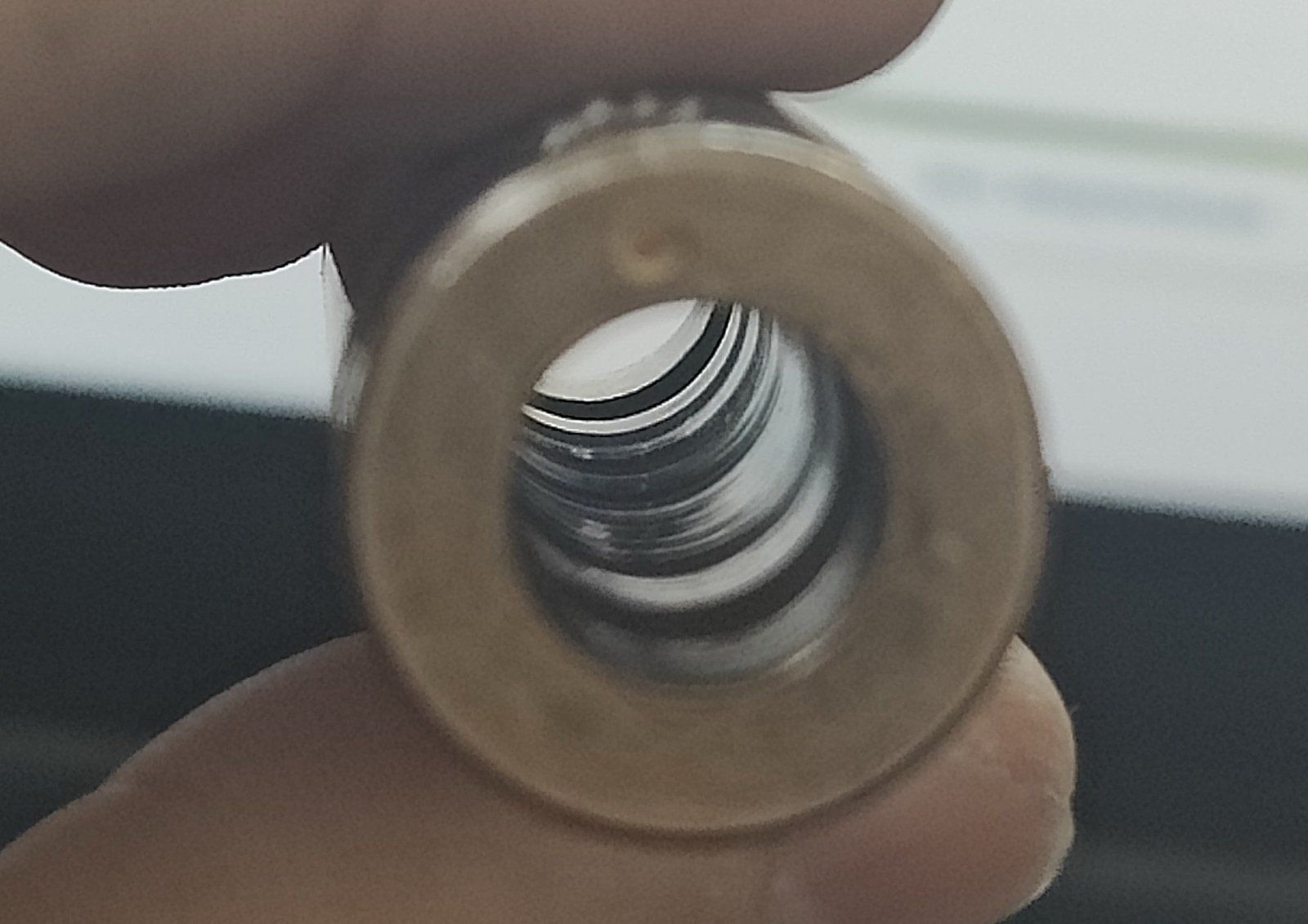

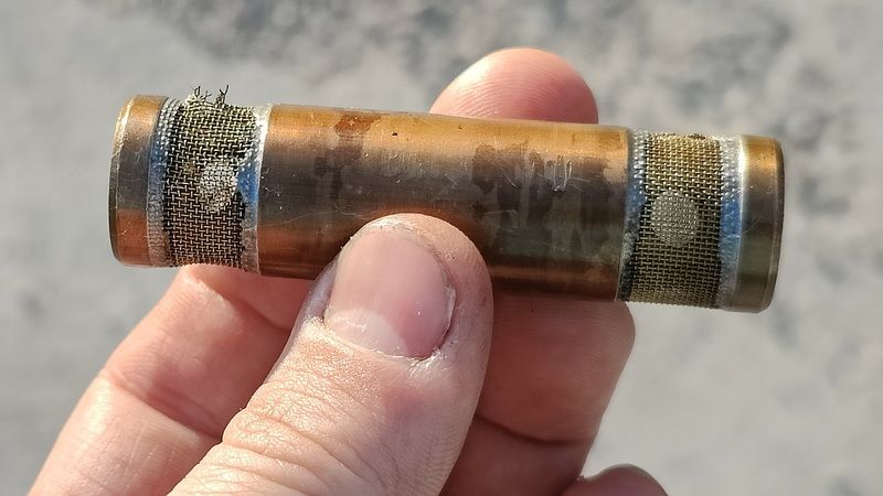

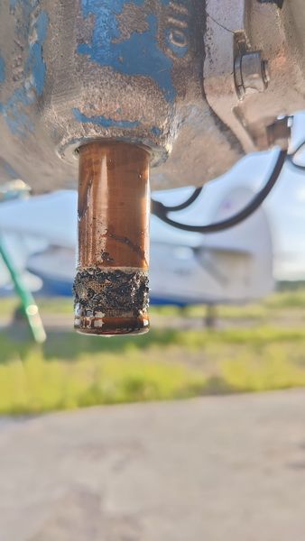

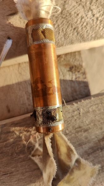

Господа! Есть у меня вопрос вот по этому фильтру, который находится в самом низу мотора, возле бензонасоса. Он залипает в верхнем положении (для перевернутого полета), плюс туго выходит из двигателя через сливную горловину. Подскажите: можно ли его проточить, уменьшим наружный диаметр на 0,5 мм ?
Отвечу сам себе. Внешний можно- внутренний нежелательно. У меня внутри довольно большая выработка. Кроме того, трубка, по которой ходит клапан, видимо, немного изогнута. Из-за чего, видимо, клапан и зависал в верхнем положении при любой мало-мальски отрицательной перегрузке. В итоге- уровень масла внизу двигателя набирался довольно большой, прежде чем его засасывал откачивающий насос.
Клапан этот купить проблематично, трубку (шток, по которому он ходит)- тоже. Пришлось внутри немного сточить особо злые канавки (см фото) мелким круглым напильником. Ну хотя бы ходить клапан стал нормально. Правда, подозреваю, что между клапаном и трубкой образовался небольшой зазор, из-за которого обратный насос качает воздух, вместо масла. Пока уровень масла не поднимется до высокого уровня, попутно набираясь везде, куда не следует. Может быть такое? И если да, то как с этим бороться? Была идея снять клапан и трубку, тупо заварить в трубке верхние отверстия. Вроде как переделать под непилотажный. Всё равно на этом самолёте перевёрнутый полёт запрещён. Но не знаю как снять саму трубку. Подскажете?
