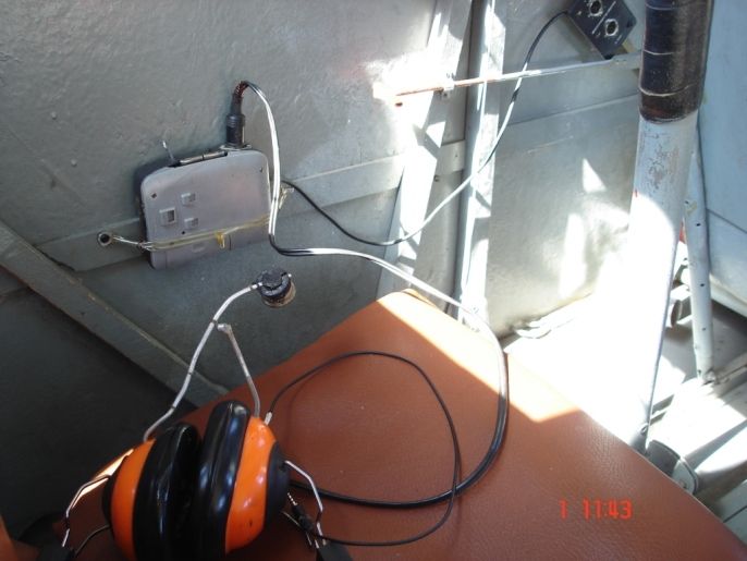

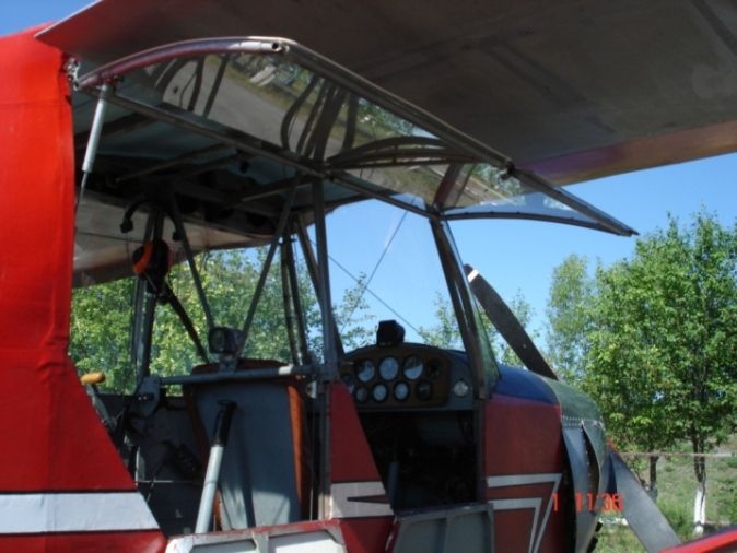

СПУ: по соотношению качество -цена не имеет равных.
Работает вполне удовлетворительно.

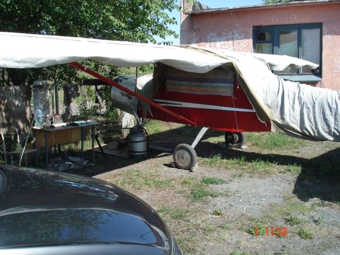

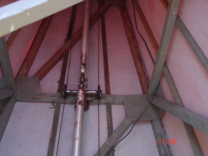

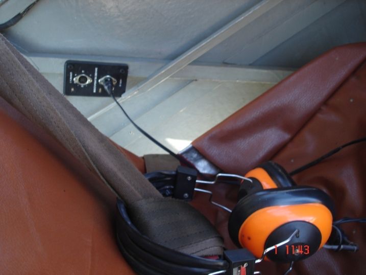

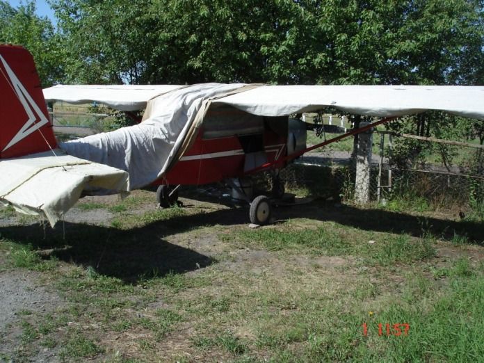

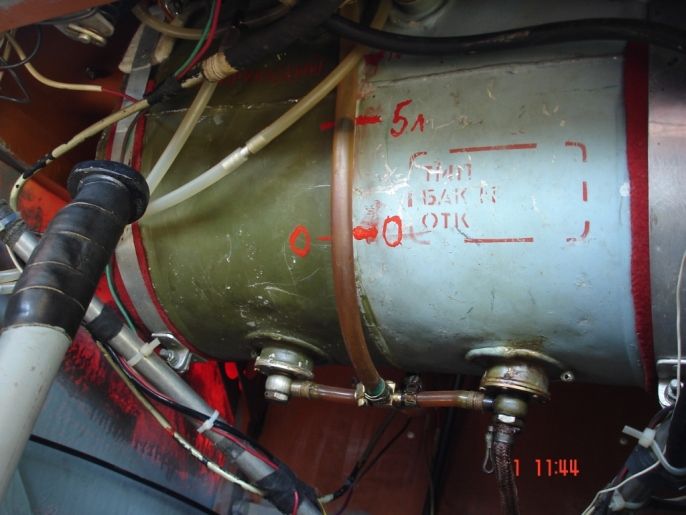

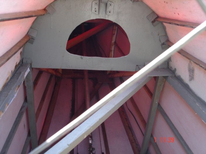

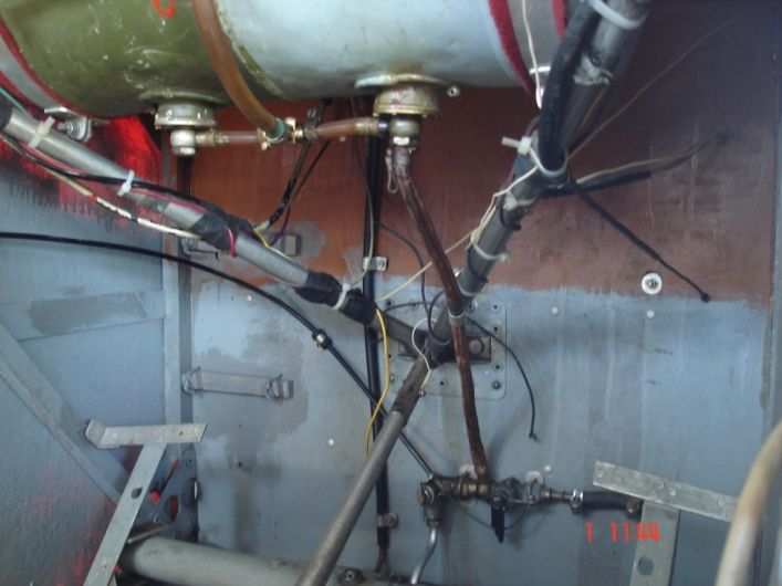

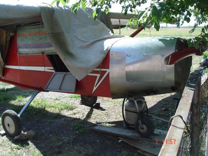

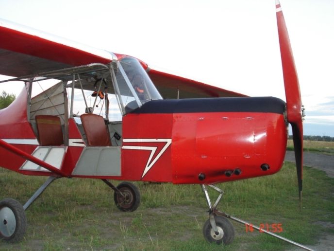

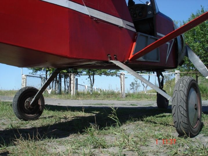

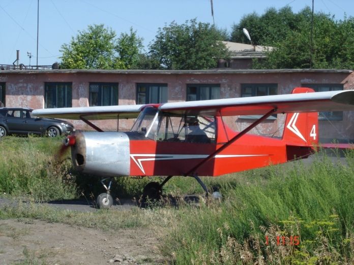

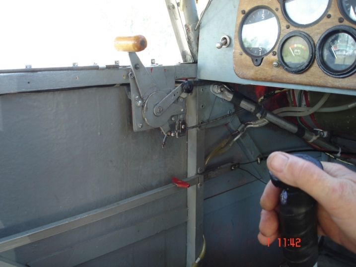

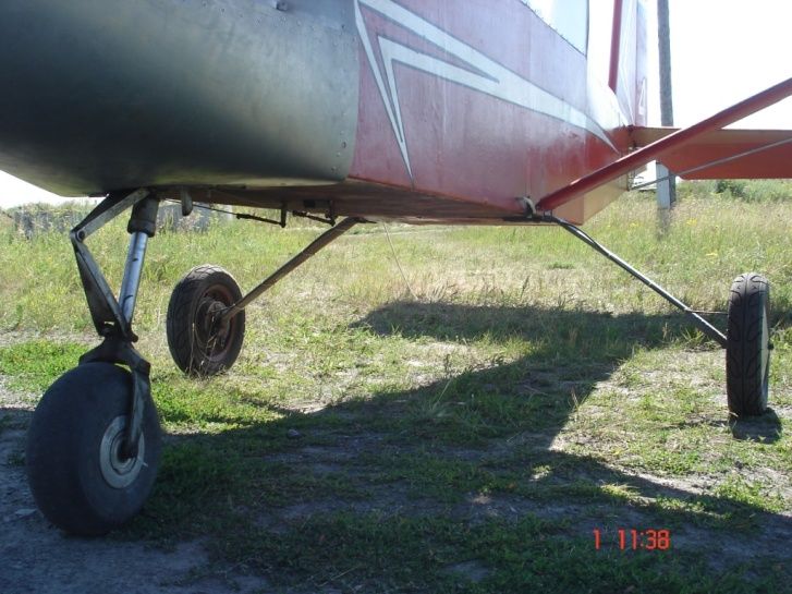

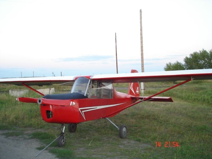

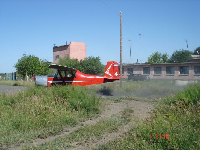

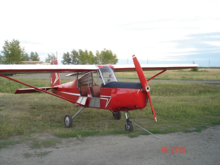

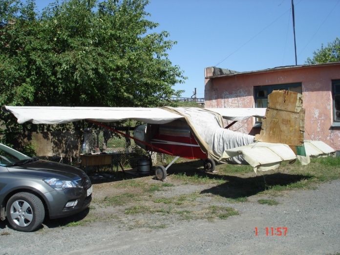

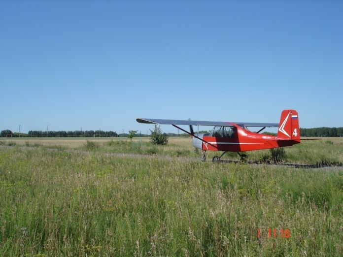

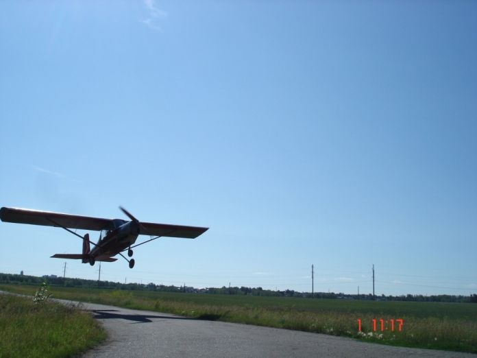

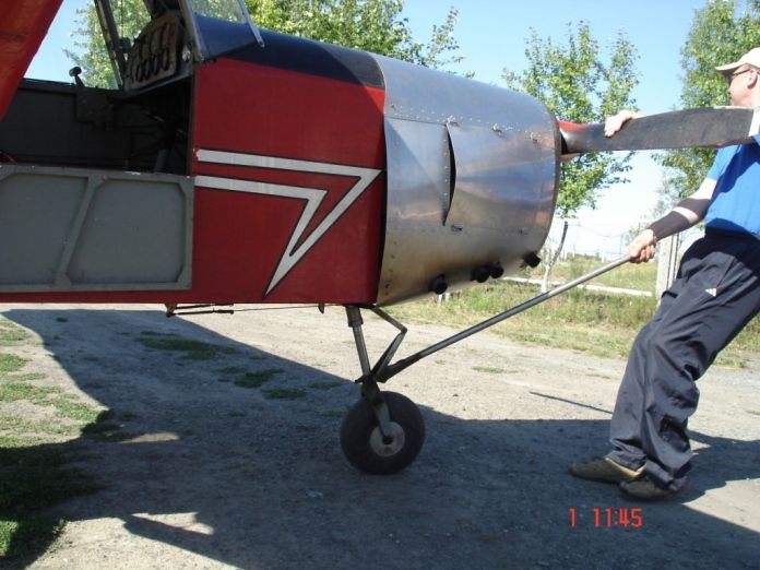

Ну вот вопросов по вальтеру почти не осталось. На сегодня наработка двигателя 19ч 40 мин. израсходованно почти 5л масла и ~ по15л/час бензин АИ80. Наработка планера 315 часов.

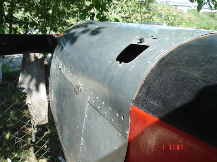

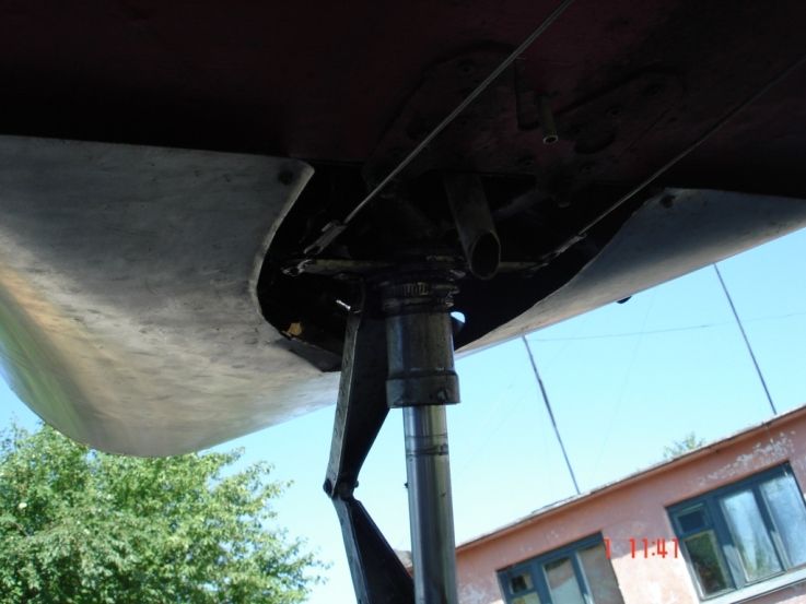

и еще инфа по организации охлаждения

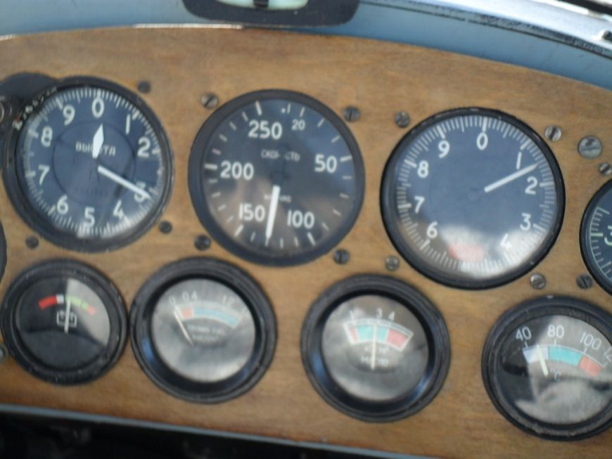

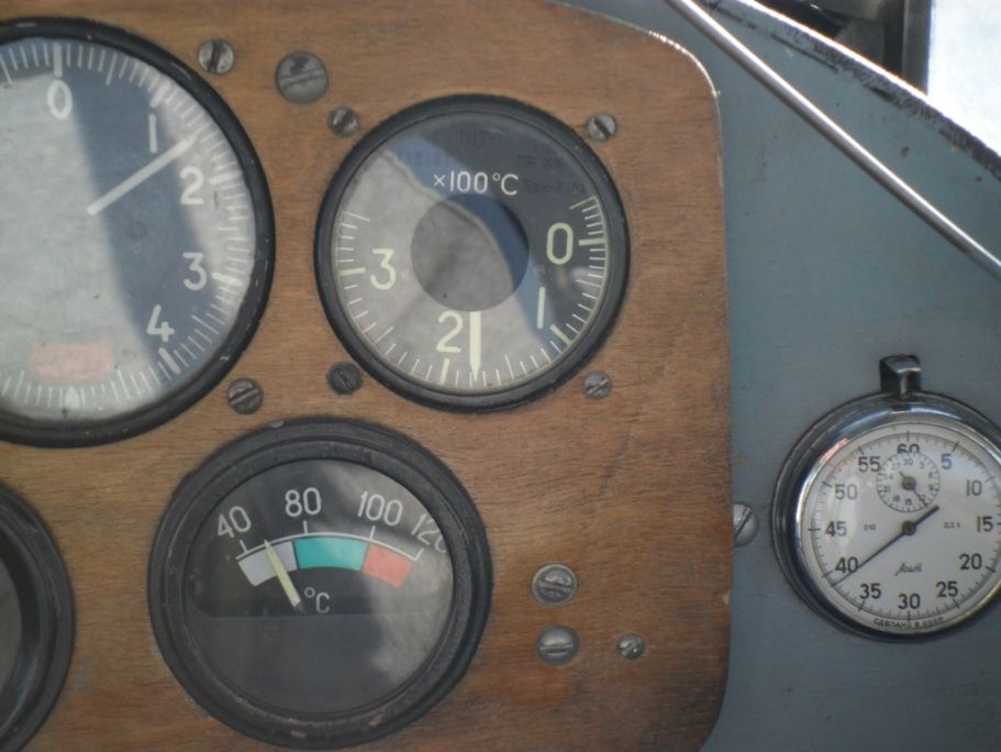

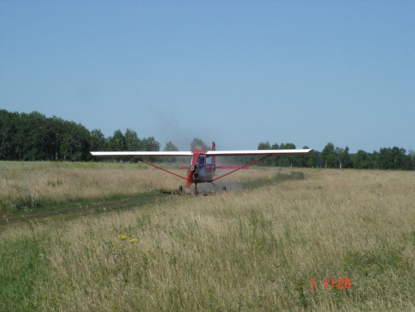

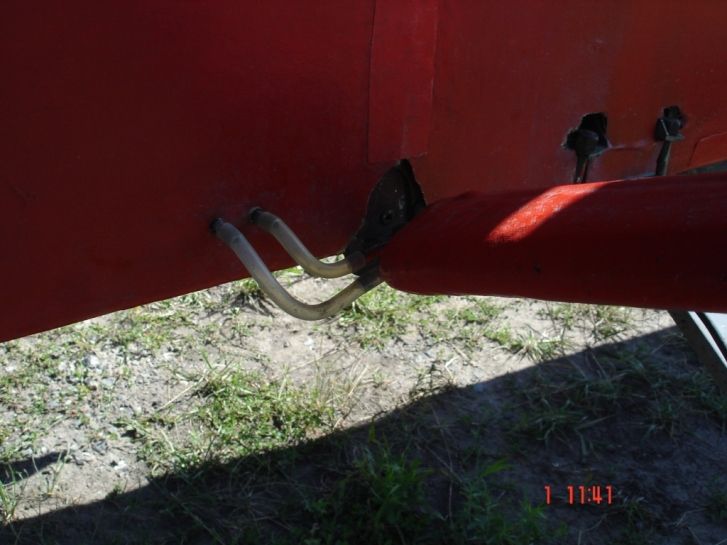

В 112 посту я писал про копоть из выхлопушек, решил обеднить смесь высотным корректором. Потихоничку опускал иглу корректра, летал и смотрел. В результате копоть умень шилась но самое интересное, что уменьшилась температура головки цилиндра. Терерь в наборе 220-230, было240-250,а в крейсере 170-180, было 190-200. Интересно,ведь по учебнику ,обеднение смеси  должно сопровождаться ростом температуры головки. Кто, что скажет по этому поводу?
