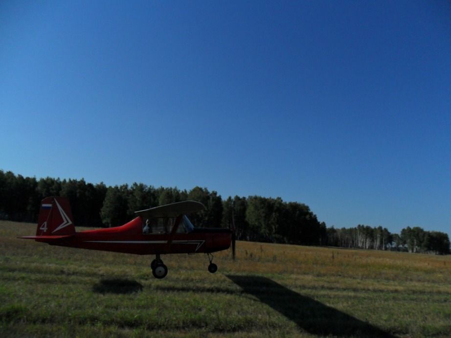

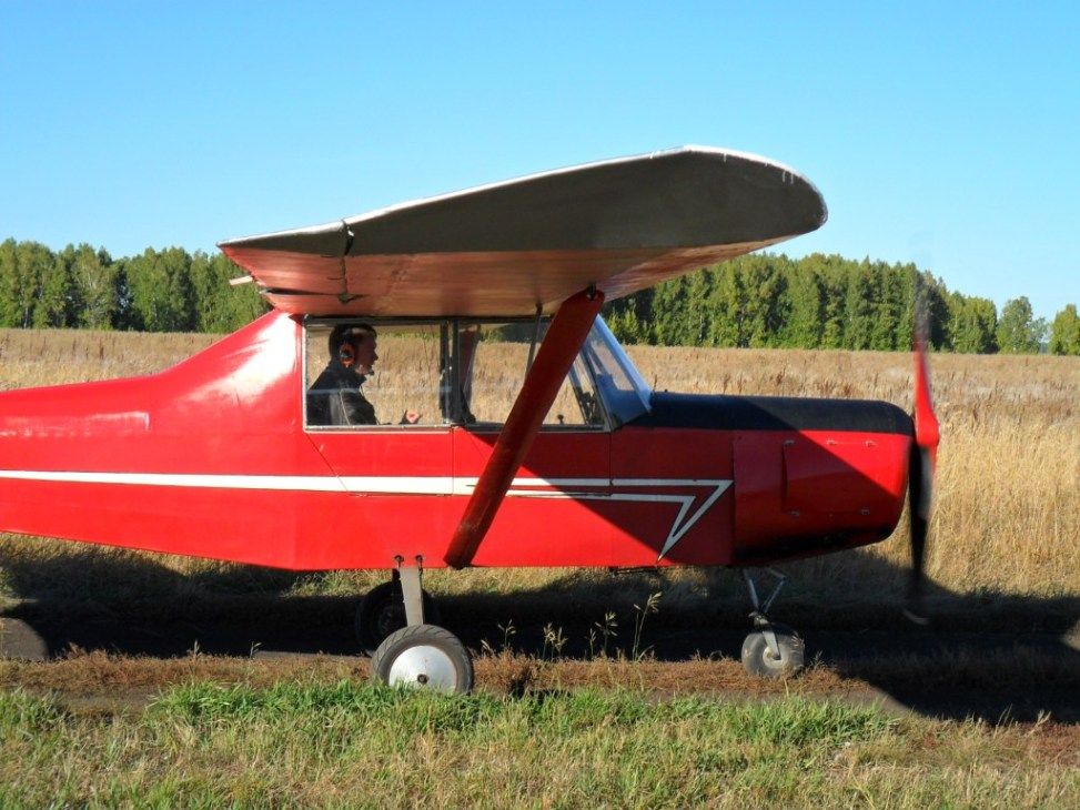

У нас стоит замечательная погода, грех упускать. Вчера полетали с сыном.
    50,7 КБ · Просмотры: 284
    110,5 КБ · Просмотры: 271
Самостоятельный полет сына!
    29,9 КБ · Просмотры: 297
    50,7 КБ · Просмотры: 285

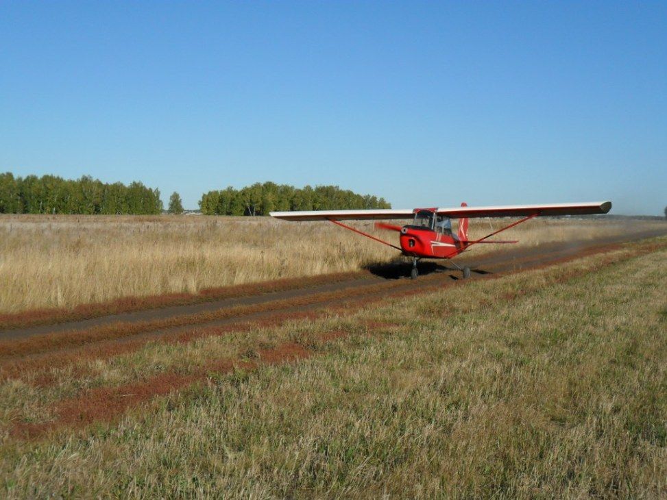

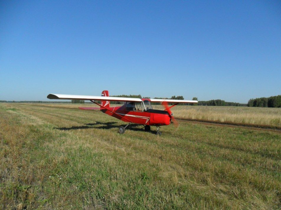

Ночи стали холодными до-1,-2. За ночь мотор настывает и хотя днем +12 проворачивать его руками стало очень трудно, всетаки МС 20 не самое лучшее масло. Приходится подогревать паяльной лампой, минут пять и вращяется как надо. Запуск без проблем.

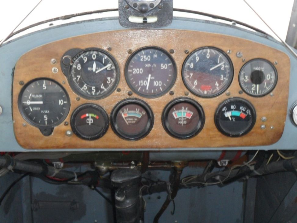

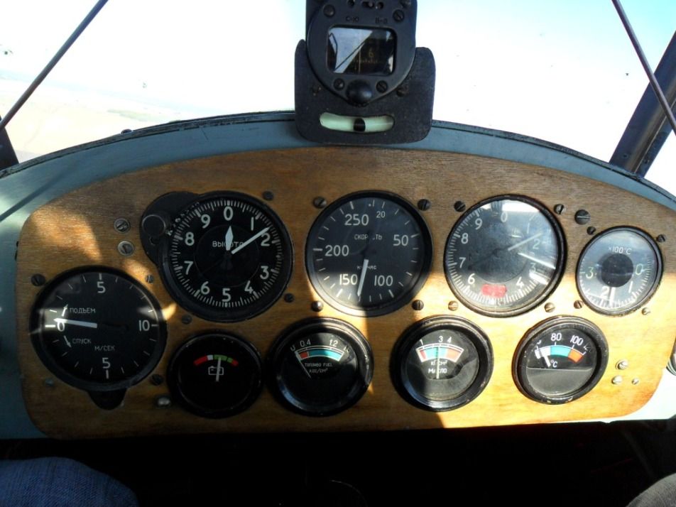

Похоже разобрался еще с одним вопросом по вальтеру.
В постах 65,90,94,95 возник спор по максимальной температуре  головки цилиндра. В споре все оказались правы.  Действительно для м-332 предельная температура 200гр., а для вальтер минора-4 111 260гр. По моему мнению такая разница получается потому, что датчик температуры стои справа и у м332 и у вальтера ,но у м332 выхлоп находится слева и правая сторона головки цилиндра нагревается меньше. У вальтера-же выхлоп находится справа потому и более высокие показания темтературы.
Возможно я и заблуждаюсь. Поправьте если -что.
