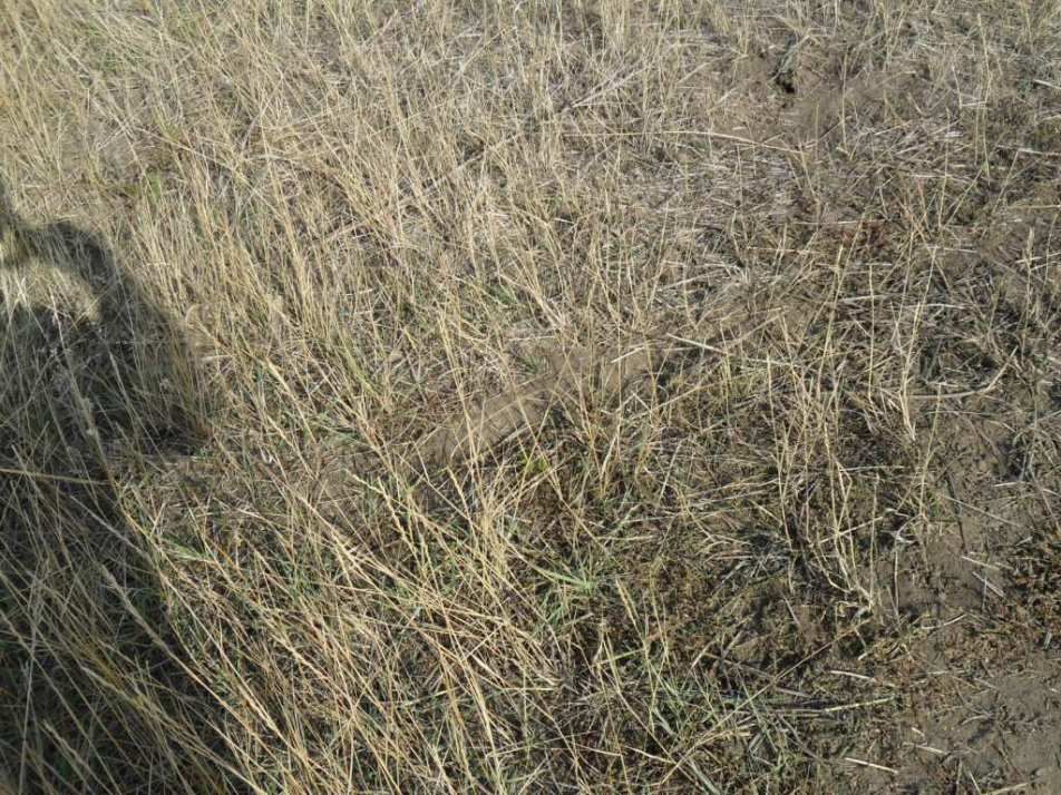

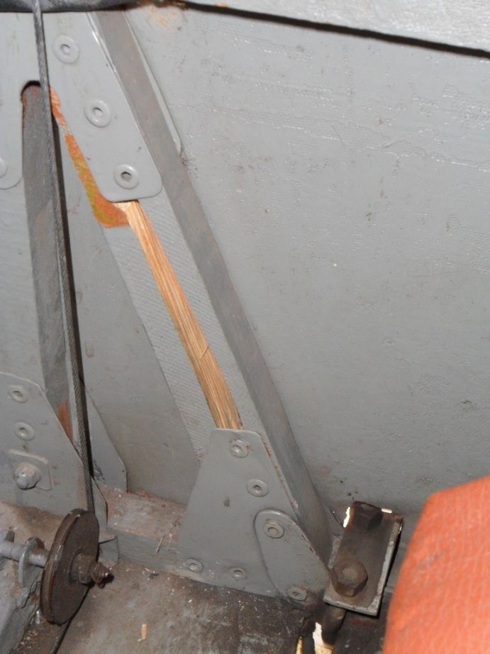

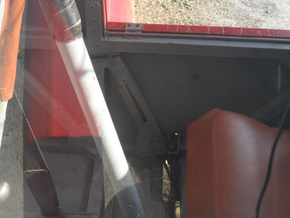

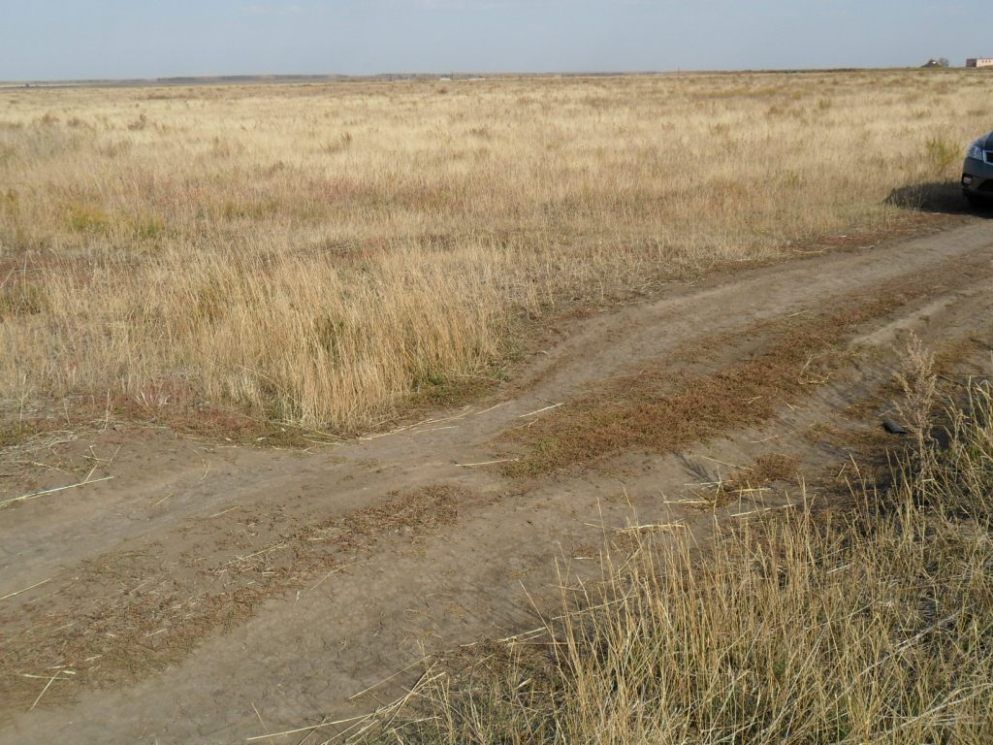

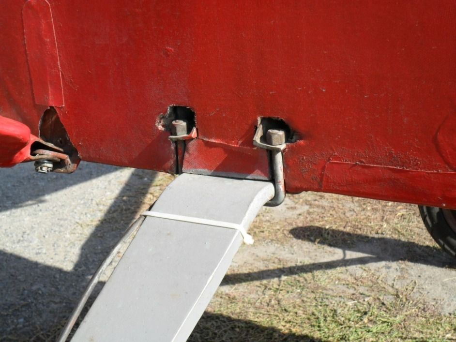

Сегодня при посадке на полосу, на которую сто раз садился, не долетел и с размаха влетел в канавку. 🙁
    141,1 КБ · Просмотры: 272
    172,4 КБ · Просмотры: 284

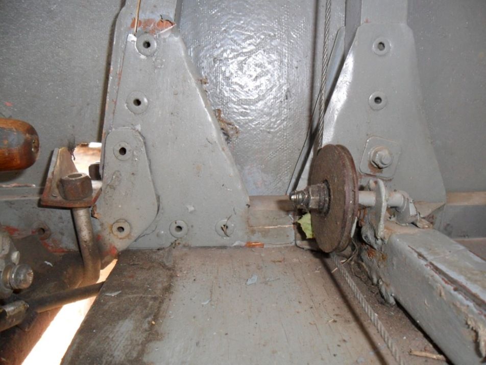

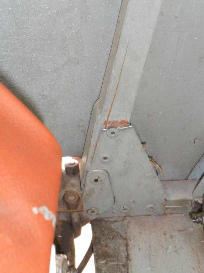

Мощый удар в основное шасси...

Это была 899- восемьсот девяноста девятая посадка за шесть сезонов эксплуатации самолета. 341 час налёта. 296ч с VW и45ч с Вальтером.
Вальтер показал себя оч. хорошо-настоящий авиационный мотор. За 45 ч. ни одного замечания.
По хорошему завидую особо за вальтер. А у меня все неотделимые от трат улучшения.
Вы завидуете сломаннаму аппарату?,  или что легко отделлался? ;D

Вопрос по  самолету Очевидно повреждения значительные. Насколько можно понять основные силовые элементы фюзеляжа из дерева. Возможен ли ремонт? И еще, испывался ли самолет в 2 местном вариант?
Повреждения серьезные. Фюзеляж действительно из дерева: деревянная ферма: брусок 22 х 22, обшитая трехслойной панелью, стеклоткань 0.23 пенопласт4мм стеклоткань 0.23. Надеюсь за зиму отремонтировать. Самолет налетал 341ч и 95% этого времени возил двух пилотов, поэтому смело отвечаю- в 2 местном варианте самолет  испытовался. 😉
