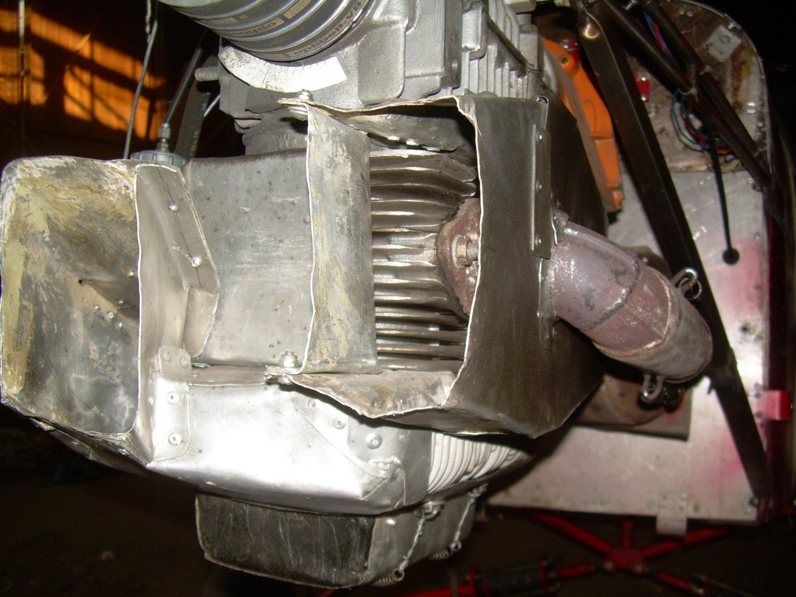

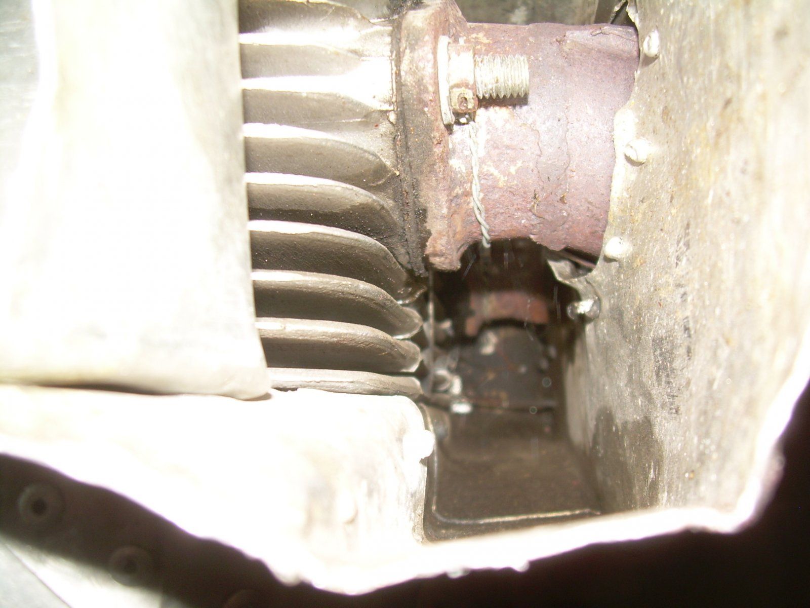

Воздух нужно подавать с горячей стороны, .... Больше всего греется верхняя часть цилиндра над выхлопным окном,... Поэтому подача воздуха должна быть со стороны выпуска. ...
У нас были такие же соображения. Но мы решили не обходить горячие выхлопные окна с частью коллектора, а наоборот, охлаждать. Перегрева нет.
Температура головок первый цилиндр по потоку -150-155, а второй 120-130. Будем воздух перераспределять. Температура в тени днем - 25-35.

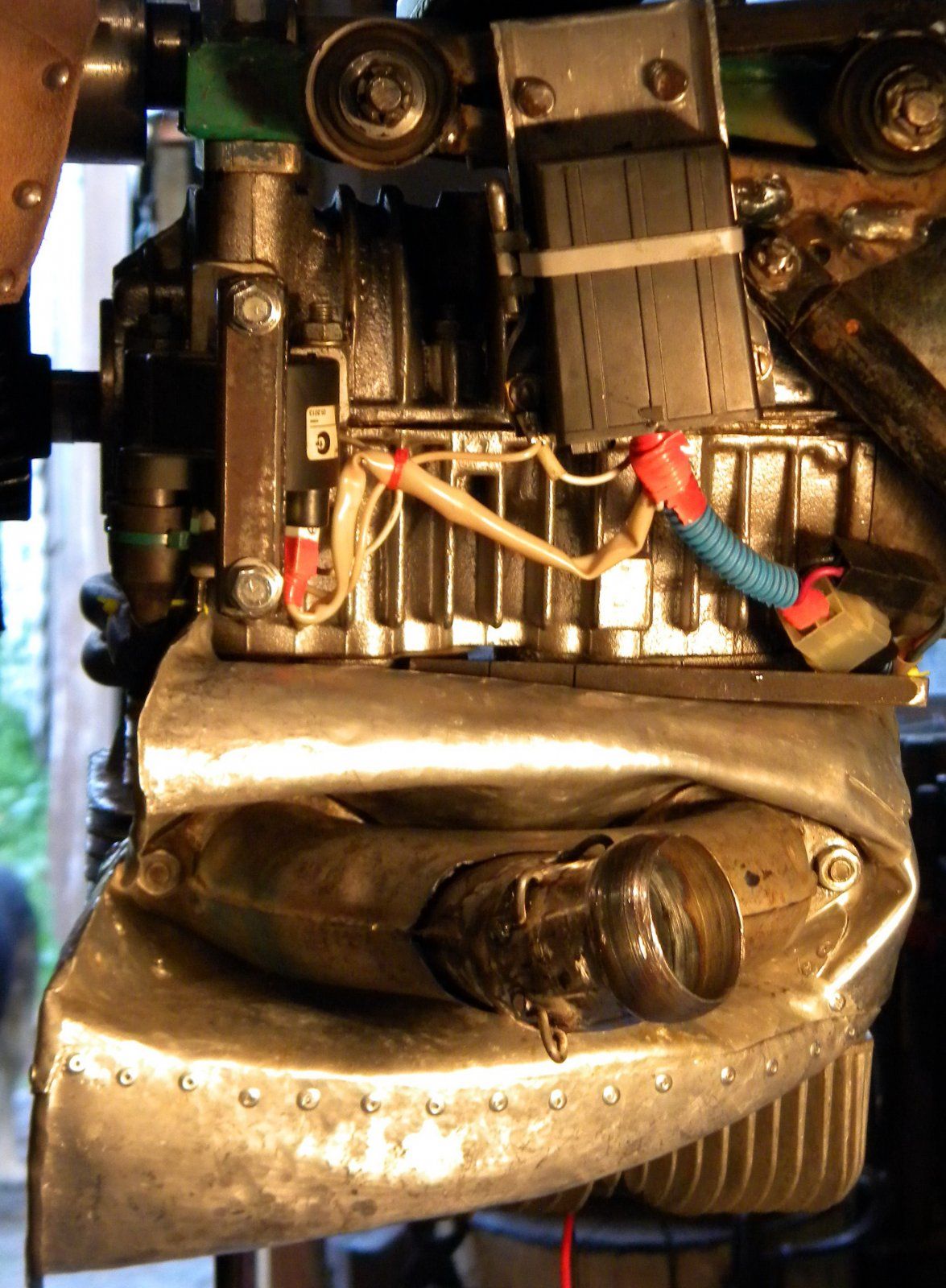

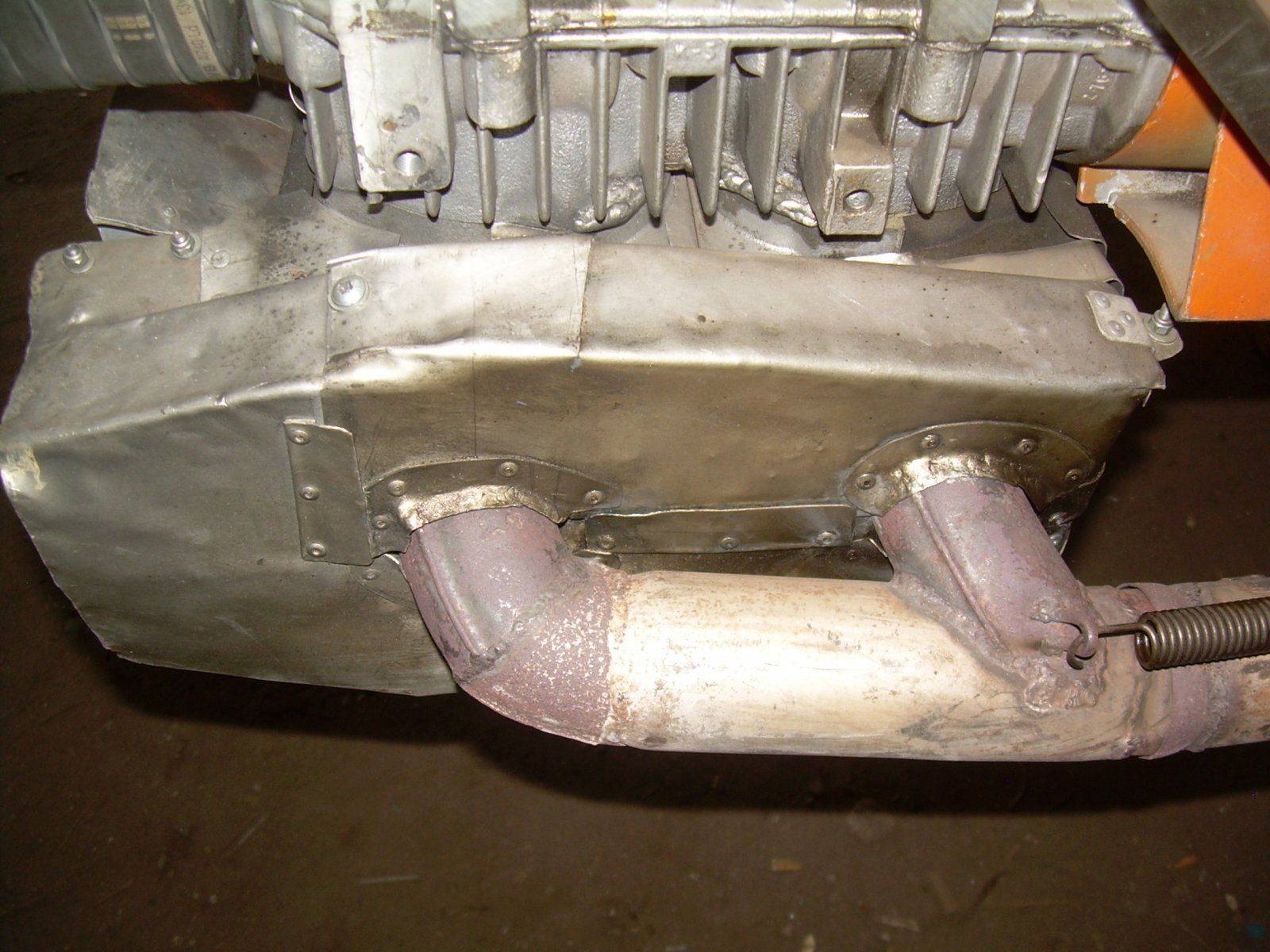

Да, коллектор порезали и сварили по потоку - габариты капота неплохо уменьшили, наружу вообще ничего не торчит, заметного изменения в работе двигателя нет.

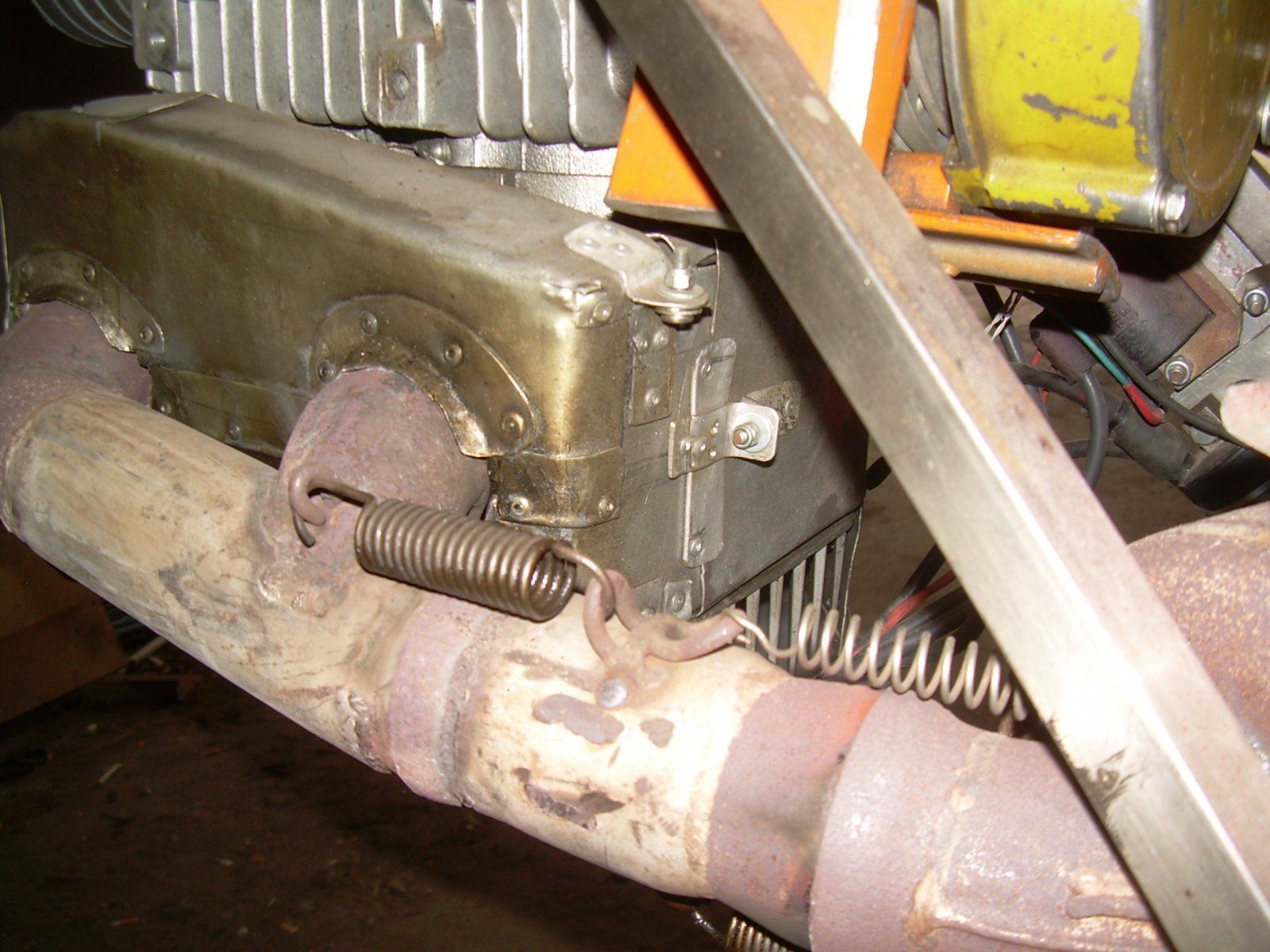

Тоже хорошее решение. И компромисс по охлаждению. Внутри короба короткие патрубки много не нагреют. Основная часть коллектора снаружи.
Верхняя крышка короба съёмная.
Хорошее решение! 😉 👍
Кстати короткий патрубочек-удлиннитель тоже можно было бы и приварить, я думаю.
Хотя коллектор можно тоже воздухом омывать, отдельным дефлектором, например.
Ну это уже излишество. Он там и так не перегреется. Открыт, воздух под капотом меняется. Снизу на нижней грани передней стенки будет щель для выхода подкапотного и охлаждающеговоздуха, и выхлопных газов.
Патрубок не передает вибрацию от двигателя на глушитель, закрепленный довольно жестко на подкосах моторамы.

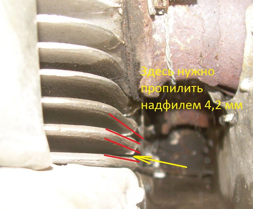

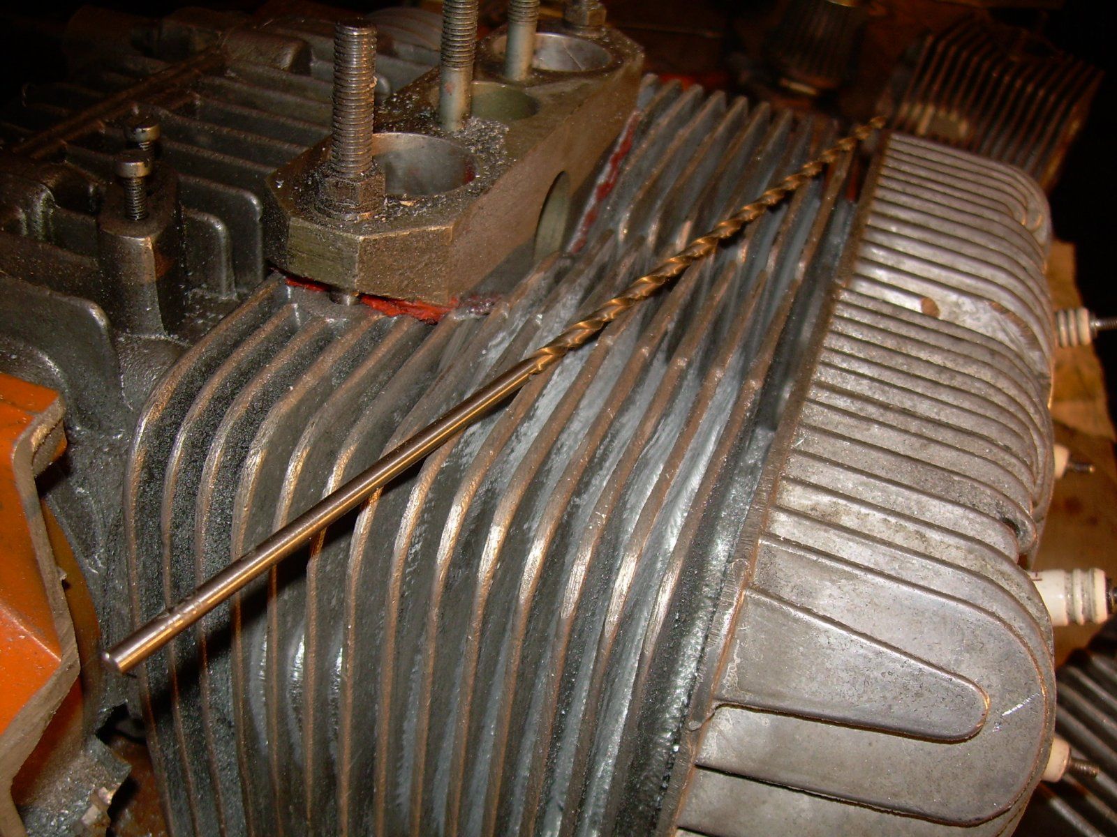

Я бы посоветовал пропилить межрёберное пространство в зоне стыка литьевой формы круглым напильником диаметром 4, 2 мм которым заправляют цепи для бензопил, зажатым обратной стороной в дрель, а на место ручки трубку, чтобы напильник мог в ней вращаться и можно было поддерживать рукой противоположный конец. Только с маслицем, а то напильник быстро забьётся. проход воздуха будет лучше и поле температур будет равномернее. А так там в зауженом месте местный перегрев идёт. У меня на новых цилиндрах это проявилось. прихват был по плоскости разъёма формы. Когда пропилил, на крайних испытаниях на длительном режиме работал стабильно.
Ну вам виднее. Впрочем и глушитель можно было на кусочках автомобильных покрышек закрепить.

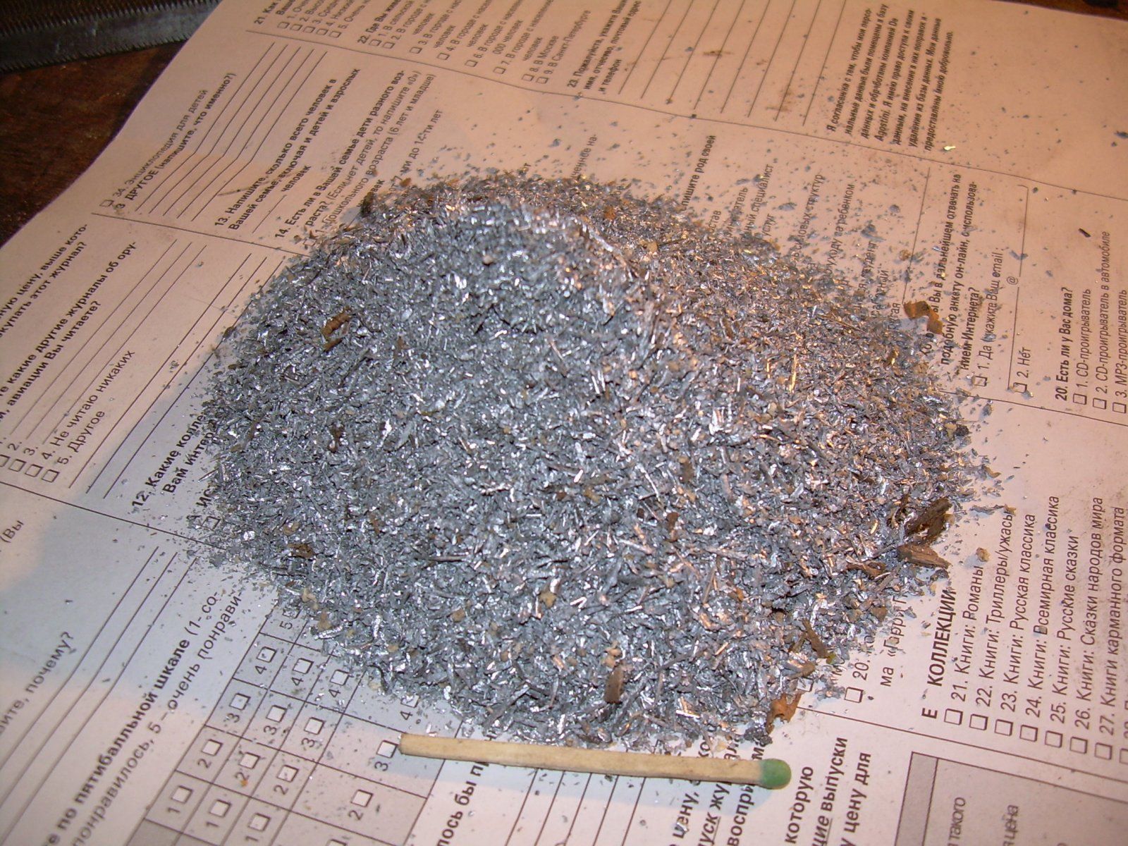

Когда-то тоже обрабатывал межреберные каналы длинным сверлом. Может что-то и давало, но не достаточно.
Только дефлекторы сняли вопросы по перегреву двигателя.
А я здесь выкладывал, как делал. https://reaa.ru/threads/opjat-buran-rmz-640.19072/page-222
Думаю, что любое даже малейшее улучшение охлаждения для этого мотора не будет лишним. Это возможно и не сильно заметно скажется на эксплуатации, но и в отдалённой перспективе износ будет более равномерным и межремонтный ресурс выше, благодаря более равномерному охлаждению.

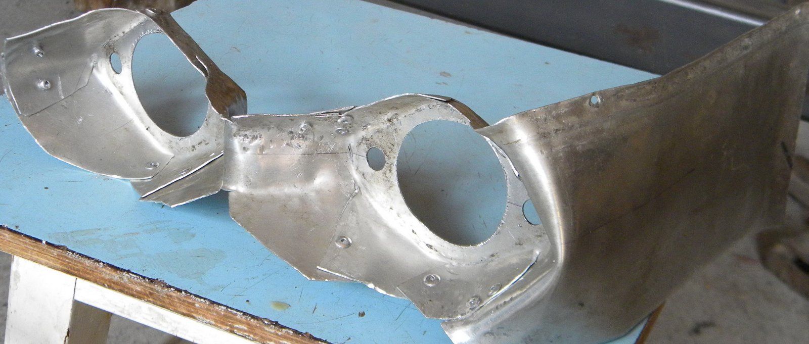

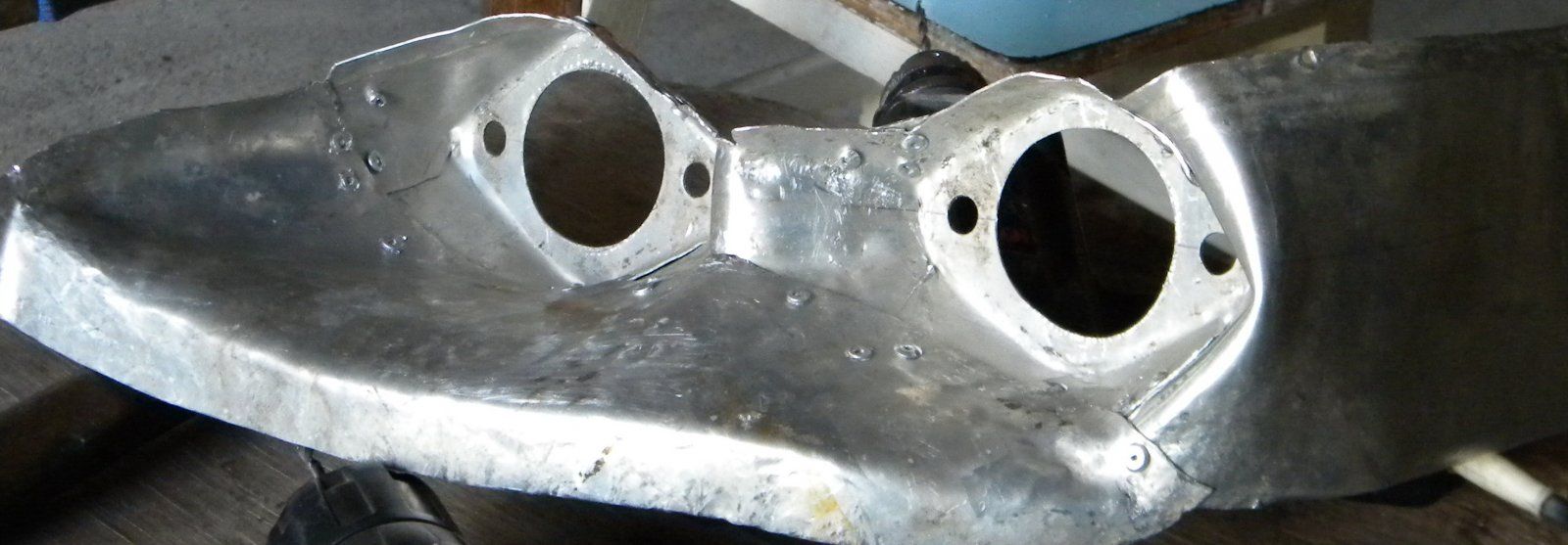

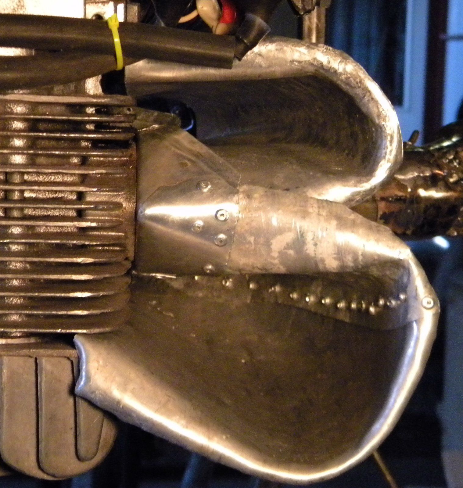

Ну вот "очки" для коллектора готовы. приклёпываем одну половинку воздухозаборника, потом вторую. Загибаем съёмный воздухозаборник на нижнюю часть цилиндра, и подгоняем. Крепления для него буду делать завтра.
