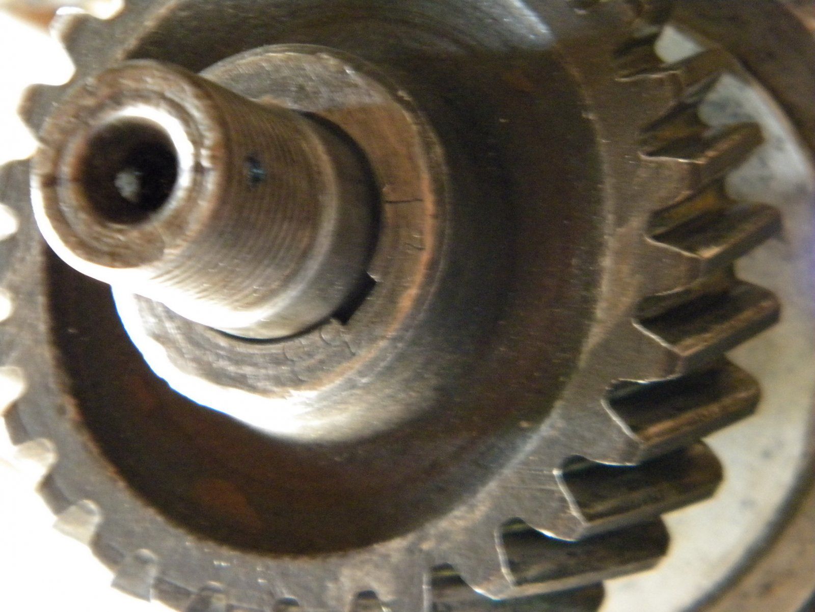

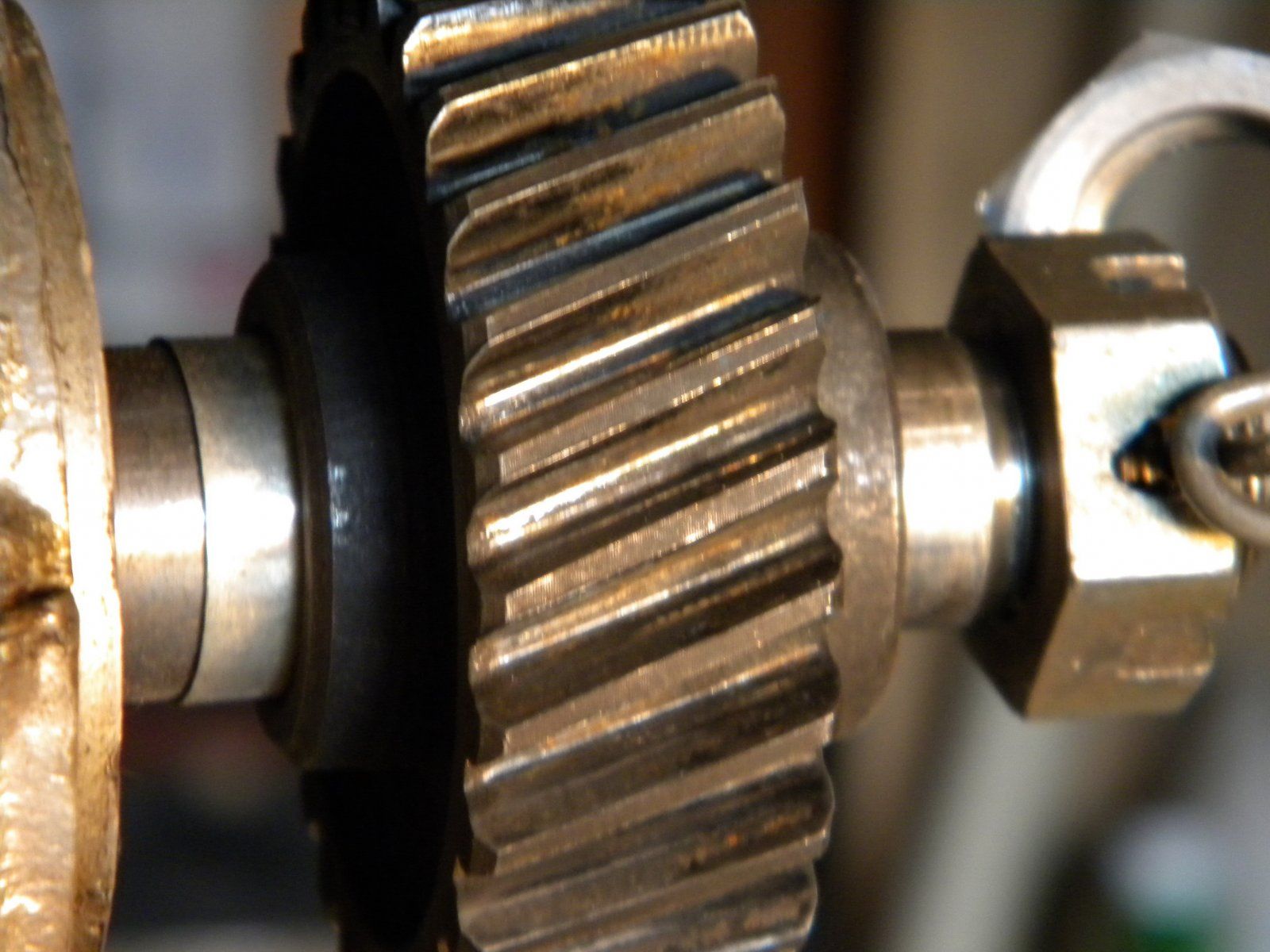

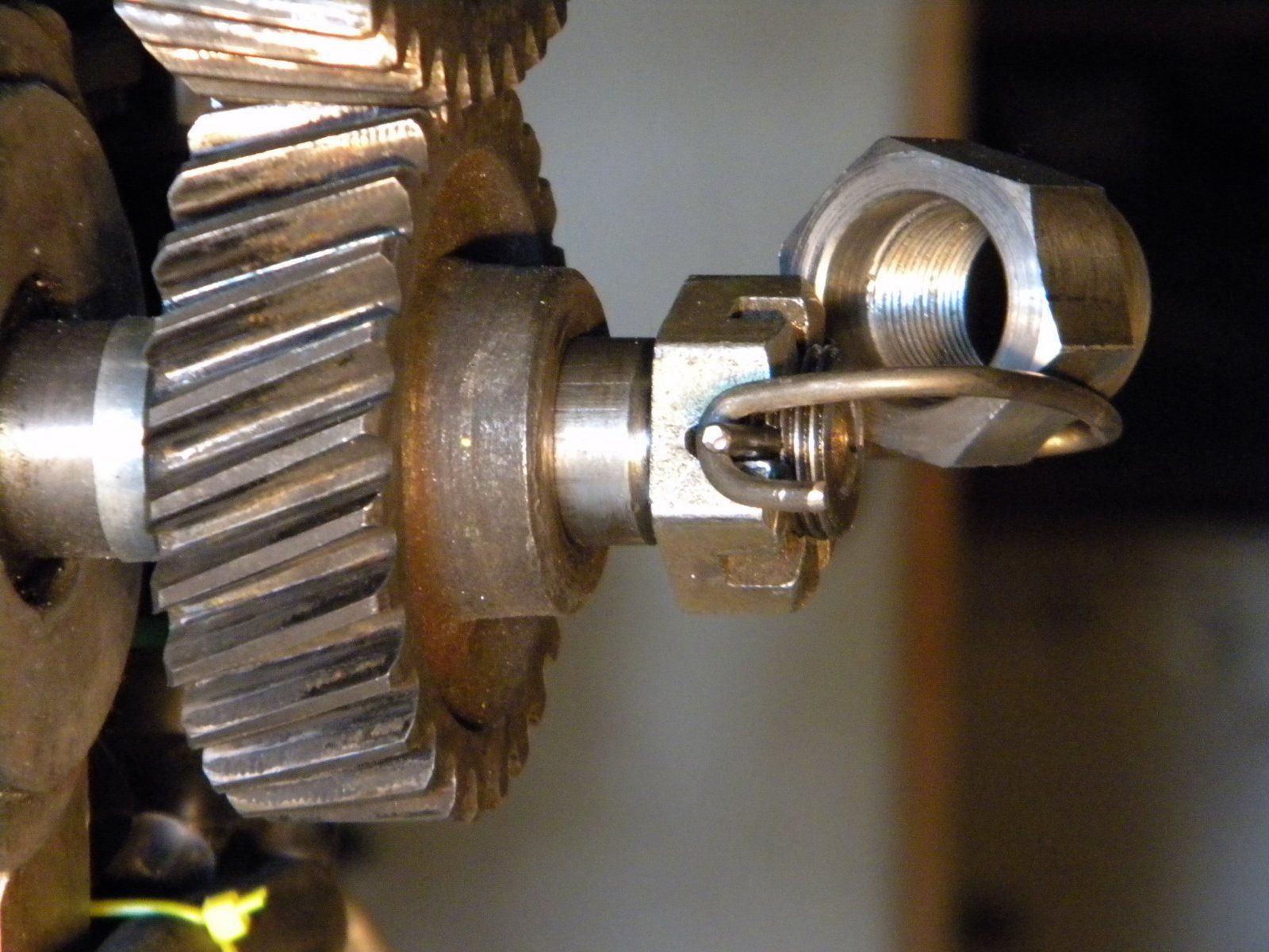

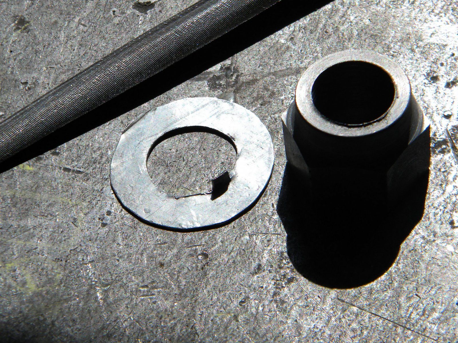

А теперь информация для тех кто не в курсе как можно фиксировать гайку крепления шестерён, шкивов и пр. на КВ. Здесь стояла вот такая корончатая гайка с набором шайб, с вот такенной булавкой шплинтом. Гайка почти перерезана этой "короной" и толком не прижимала шестерню. И когда разбирал в самом начале, шестерня слегка люфтила по вращению. Посадка была не тугая и держала только шпонка. Ясно, что долго она бы не простояла. С обратной стороны в шестерне заточка под увеличивающийся диаметр, который тоже был прослаблен, и шестерня на тот диаметр не опиралась. В общем мелкий но весьма вредный косяк изготовителей и сборщиков этого узла.
Выточил новую удлинённую гайку с заточкой внутри под цилиндрическую выступающую часть вала, чтобы достать до шестерни без всяких шайб.
С обратной стороны в шестерню вставил полоску от консервной банки толщиной 0,2 мм. Именно такой зазор там и был.
Получилась тугая посадка и этой гайкой я запрессовал шестерню на утолщёние. Теперь держать кручение будет именно этот участок, а шпонка будет играть вспомогательную роль.

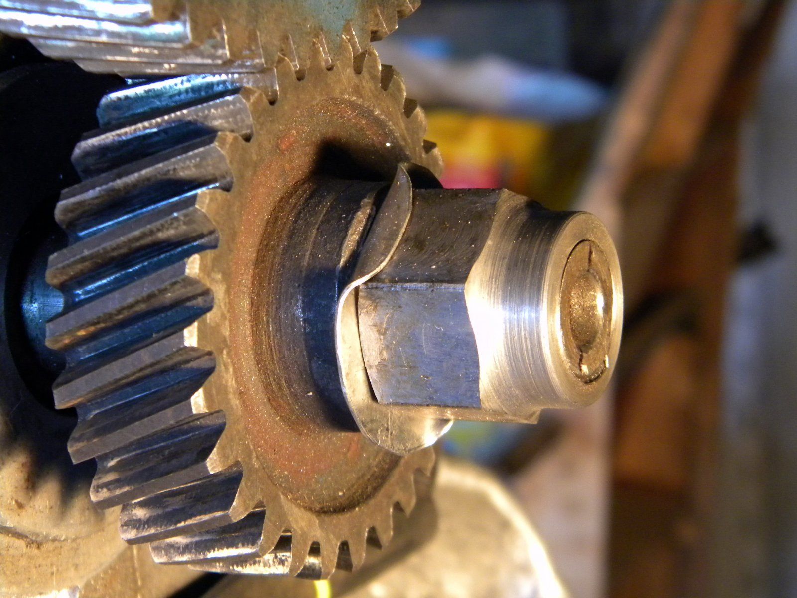

Сделал сегодня контровочную шайбу из кусочка нержавейки 0,8 мм с внутренним усиком, который будет цепляться за шпоночный паз на шестерне, а после затяжки гайки края шайбы загнул на грани гайки. Вот такая мелочевка отнимает массу времени, но мелочей в авиации не бывает, поэтому делаем так как надо а не так, как позволяет наша лень. 😉

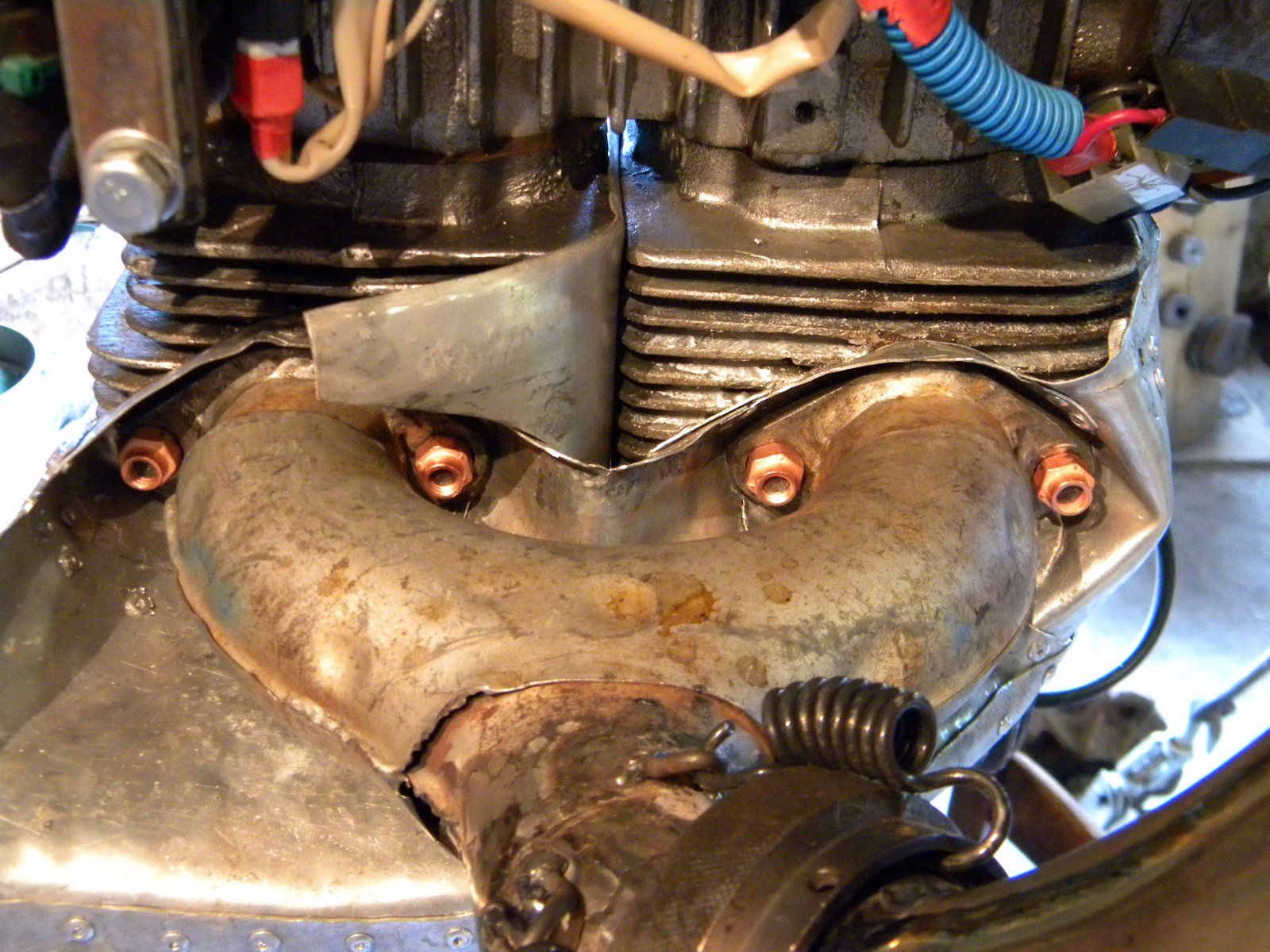

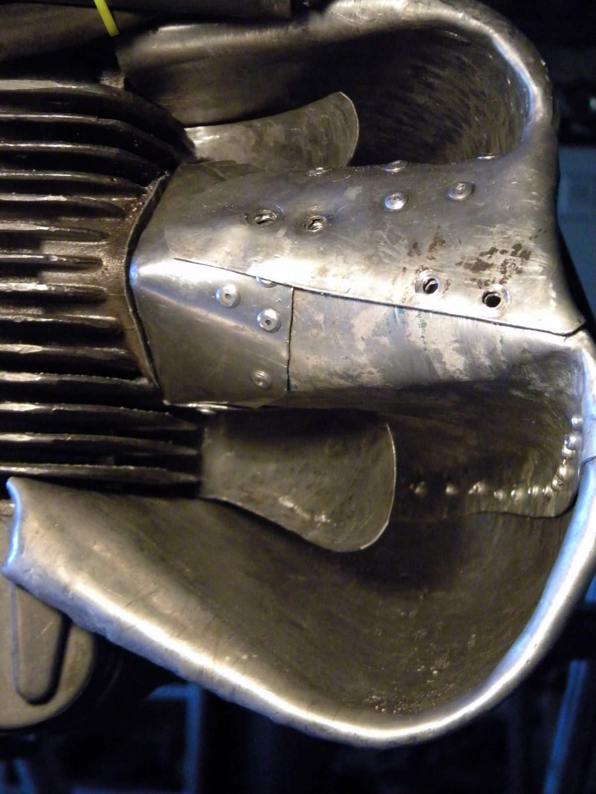

А вот и перегородка между цилиндрами с ложечками внутри воздухозаборника, для отбора потока на первый цилиндр. Без них воздух по инерции будет пролетать до задней стенки и первый будет недополучать воздуха особенно в зоне между цилиндрами.
Сделал из довольно упругого листа дюраля. Проковал серёдку ложечек . Сделал отбортовки и получились довольно таки жесткие ложки. Поэтому дополнительных креплений, кроме как отбортовки сверху и снизу по краям пластины не требуется. Ну ещё ус под карбом будет закреплён уголочком и парой болтиков, хотя и это наверно лишнее. Серединой упирается в штаны под коллектором. Никуда не денется 😉

На том же Лайкоминге комплект деталей дефлекторов включает не один десяток деталей (надо сказать - примитивных) - но, в итоге, все строго, ни одной щелочки мимо, с капотом мягкие затычки, герметизирующие стыки: ни одна молекула воздуха не минует оребрения.
У меня нет желания, да и особой возможности, без 3д-модели придумывать такой дефлектор - но и сомнений в его реализуемости нету.
И, просто в качестве иллюстрации: при правильном дефлектировании и распределении потоков воздуха, потребные сечения воздухозаборников для 100-сильного UL-Power, самому представляются какими-то мизерными - а полеты происходили в 30-градусную жару.
Да, это впечатляет! Но есть одно но.
У 4т двигателя всё таки температурный режим более щадящий. Всё таки вспышка за 2 оборота и большая степень расширения в цилиндре чем у 2т. Выпуск через головку, более равномерное поле температур по кругу и меньше температурных деформаций.
Двухтактнику же, много охлаждения не бывает.
И скорости, и объёмы потоков через оребрения, нужно делать максимально возможными. "Придушить" охлаждение не проблема в холодный период, а вот обеспечить достаточное охлаждение летом это жизненно важный вопрос.
И да, конечно всё зависит от правильной организации потоков через оребрение, и по возможности необходимо обеспечить максимальную скорость продувки через него.
Да потери на сопротивление будут больше, но это цена за стабильную работу мотора. Особенно такого как буран.
Вчера съездил на велике в магазин, купил 4 омеднённые самоконтрящиеся гаечки на коллектор. И вот ещё один вид на перегородочку между цилиндрами. Верхняя ложечка.

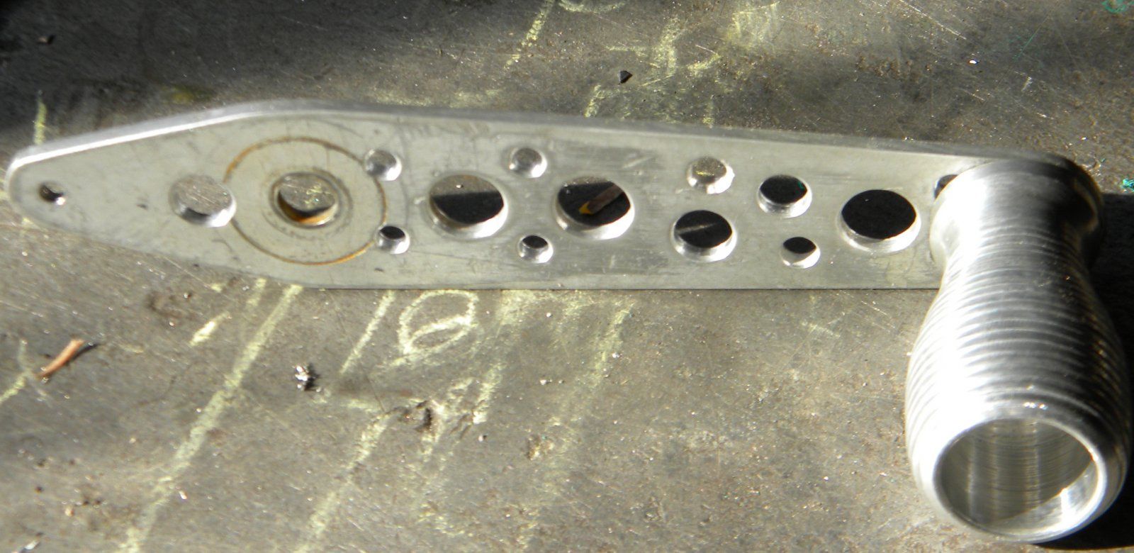

Ну и пока в голове зреет отсасывающий дефлектор, решил заняться постом управления и контроля двигателя. Сходил в гараж, залез в кабину самолёта, прикинул где и какой лучше сделать РУД. Его я буду делать именно с расчетом установки в самолёте, ну и в начале поработает на стенде.
Сделал рычажок, а сегодня с утра выточил к нему из дюральки ручку

Мне кажется такая гайка, что вы выточили, стояла при первых полетах
Это вам кажется. Какой смысл ставить там коронку с булавкой? Была необходимость снимать каждый день эту шестерню и ставить обратно. глупость какая то! Возможно после того как мотор побывал на дельталёте там шаловливые ручки и поставили такую гайку с булавкой, незнамо зачем.

А чего её подкручивать? Если вращение правое гайка с правой резьбой самозатягивается.
Со шпонкой не будет. Конус без шпонки можно не контрить. На своих 2-х м ВИШи МТV-9 на конусе 1:10 без шпонок и контровки 200 сил не открутились, правда осевая затяжка левой гайки 32х1,5 аж 9 т шлицевым ключом с метровой ручкой весом человека.
Здесь не конус к сожалению. Цилиндрическая посадка. Поэтому в тугую и насадил на увеличеный диаметр вала с тыльной стороны шестерни, а гайка затянута до упора.
Возможно потому, что надоело после каждого полета такую гайку подкручивать
Если гайка затянута и законтрена то с какого перепугу она будет слабнуть? За мою жизнь ни одна гайка на моей технике не ослабла с такой контровкой!
Надо всё таки понимать, для чего существует булавочная контровка! И вовсе не для того, чтобы каждый день подтягивать гайку под ней. Для крепления винта одной гайкой шлицевого соединения, для быстрого снятия и установки винта, как на этом редукторе это лучший вариант, но никак не для гайки крепящей шестерню, которая если и будет сниматься, то только при полной разборке двигателя при капиталке.
При булавочной контровке, гайку вообще ключом не затягивают. Наживляют от руки, совмещают коронку с отверстием и шплинтуют, в отличие от шайбы, которая фиксирует гайку именно в затянутом положении. Если не разбираетесь в теме, зачем пишете о том, чего не знаете в полном объёме?

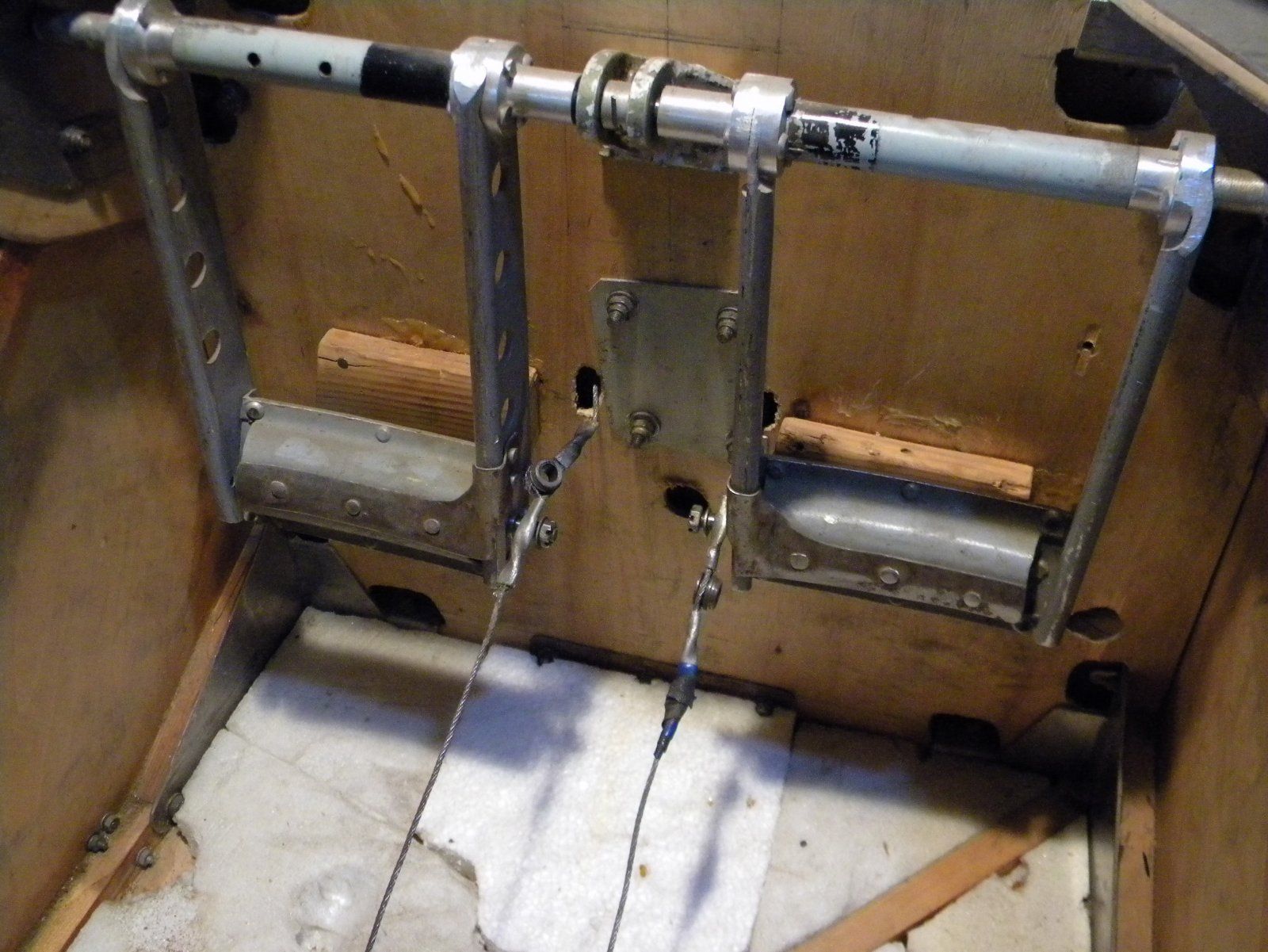

А эта деталь здесь думаю вообще лишняя. можно просто на педали пружинки поставить.
Можете померить диаметр ролика на 1-м шпангоуте, интересует внутренний диаметр по которому ходит трос
