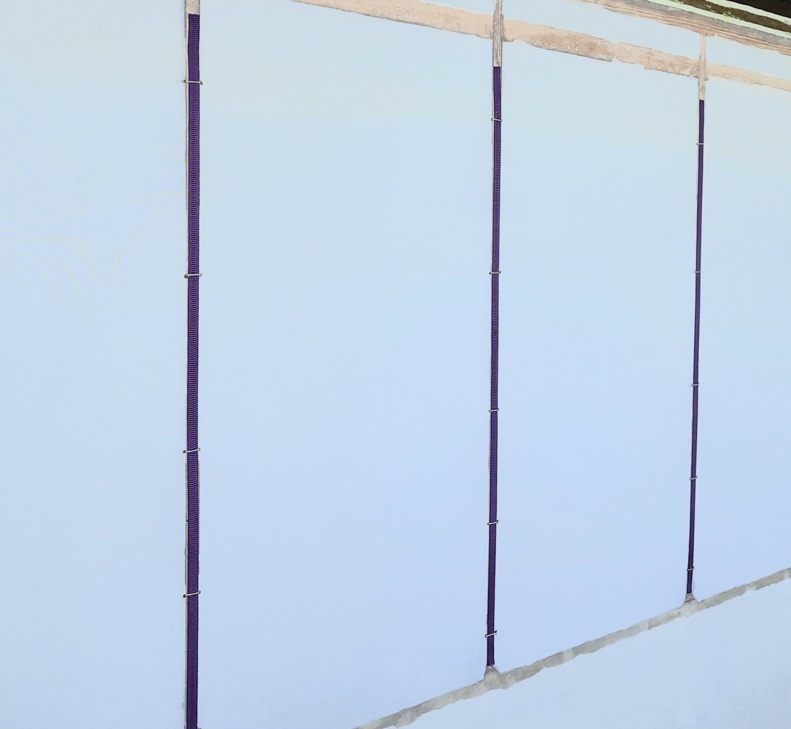

Узлы не должны развязываться или проскальзывать.
Наверно поэтому и вощеная нить должна быть.
5ZF, вы не в курсе?
Книжку скачал, но перевести пока не могу.
В моем понимании нить должна быть крепче ткани и быть не менее долговечной. Вощение, как уже сказали выше, это просто защита от атмосферного воздействия. Тут надо учитывать, что это справедливо для натуральных волокон. Синтетика и так не гниет, и там вощение это просто смазка, чтобы легче было шить такие плотные материалы, как кожа.
По поводу узлов, все есть в той книге, но я бы просто воспользовался приведенными выше видео на Ютюбе - все просто и наглядно, там можно замедлять скорость проигрывания. Способы вязания узлов могут отличаться в разных рекомендациях, можно выбирать какие больше нравятся.
Усилительные ленты у нас продаются с клеем на одной стороне, чтобы не скользили при прошивке. Если ленты без клея, то можно самому брызнуть на одну сторону из баллончика. Что-нибудь типа 3М-77, тут не критично, нужно просто ее зафиксировать от смещения во время работы, потом она полоской ткани все равно заклеится.

- Должен вас огорчить - Ваш способ неправильный. Ферменные нервюры расчитаны на работу на сжатие, а при Вашем способе ткань будет стремиться оторвать вехнюю полку и нервюра будет работать на растяжение, а она на это не расчитана. При таких нервюрах ткань пришивается вокруг всей нервюры.

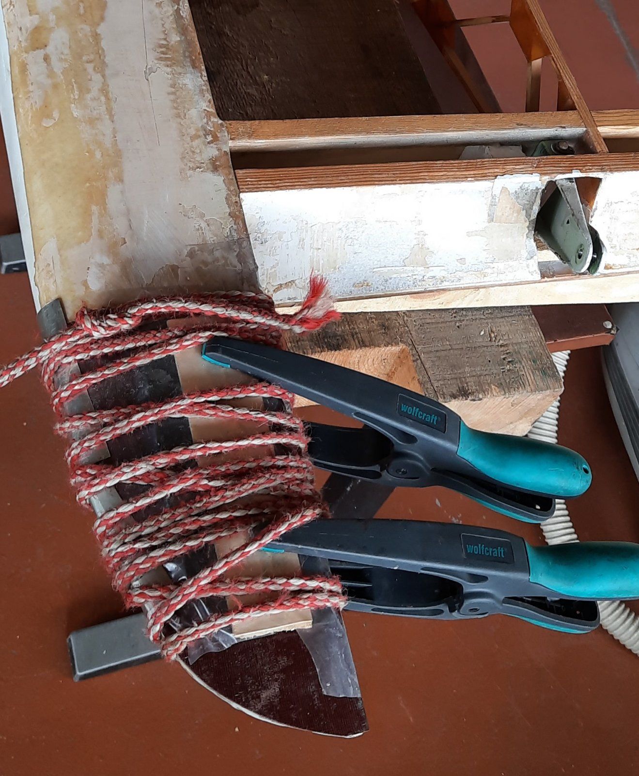

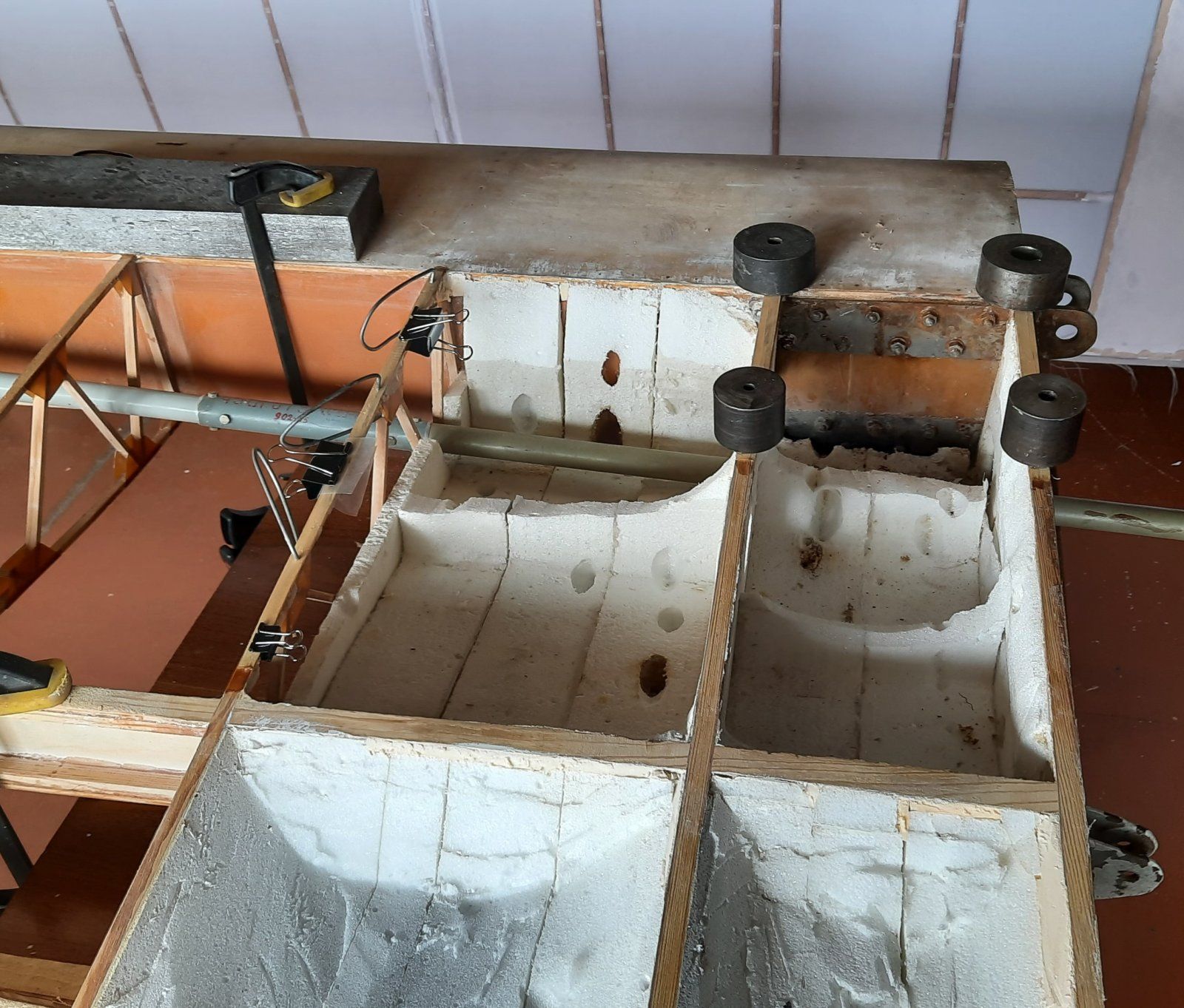

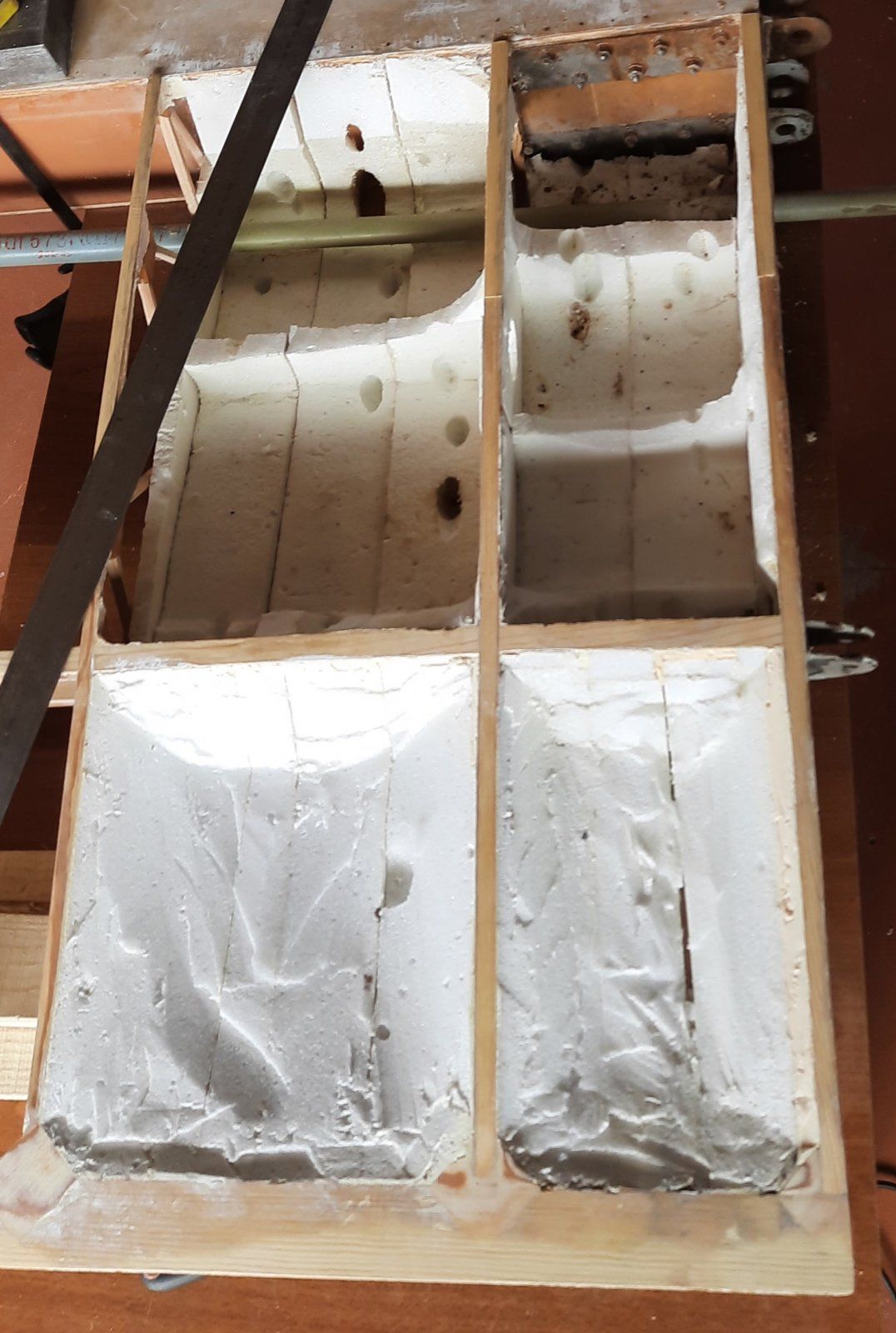

Взялся за второе крыло.
Убрал с нижней стороны пенопласт, шлифанул кицы и рейку хвостика, наклеил клинья реечки на нервюры для выравнивания высоты до уровня фанеры на лобике. Чтобы заклеить все фанерой 2мм.
Приклеил кусок текстолита на законцовку, на случай, если придется притереть крыло к взлетнлй полосе.

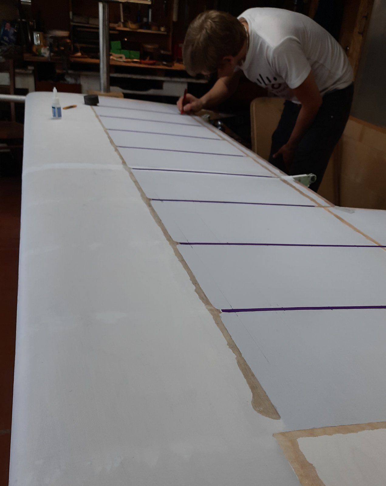

Слава приехал из Челябы на выходные. Работаем вдвоем. Поготовили второе крыло к обтяжке Делаю уже разметку отверстий на первом крыле под прошивку.

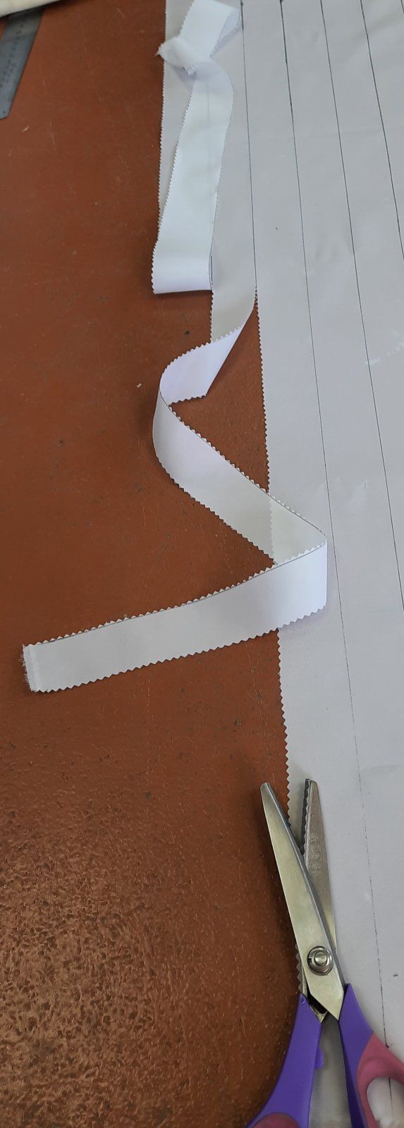

Ленточки только режутся из того же материала чем тяните и весьма просто ножницами ЗИГ-ЗАГ.

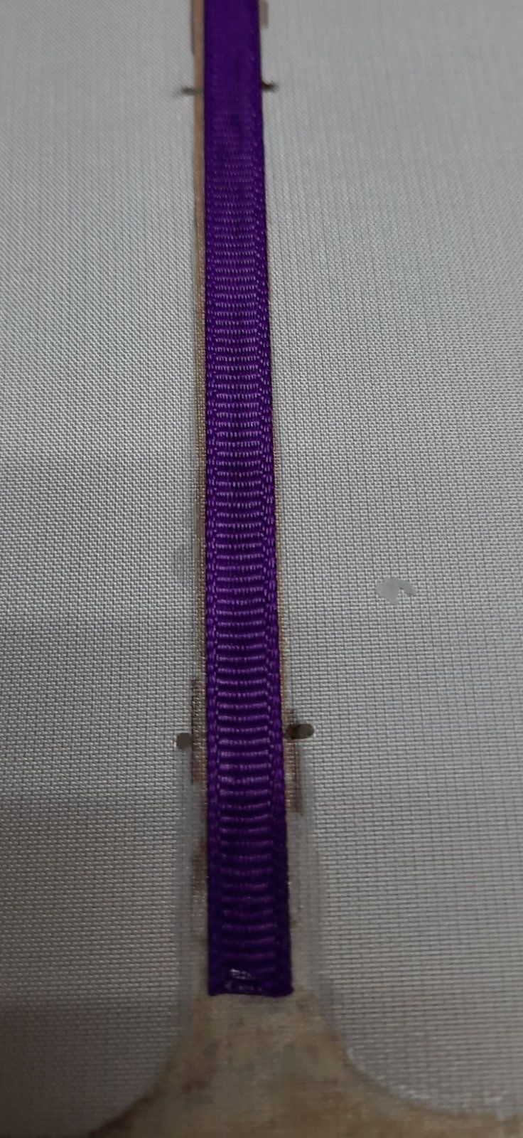

Это потом, после прошивки заклеивать такими широкими леентами, чтобы перекрытьи отверстия и швы.
Да можно было бы и без фиолетовых лент, они там ни к чему..........
