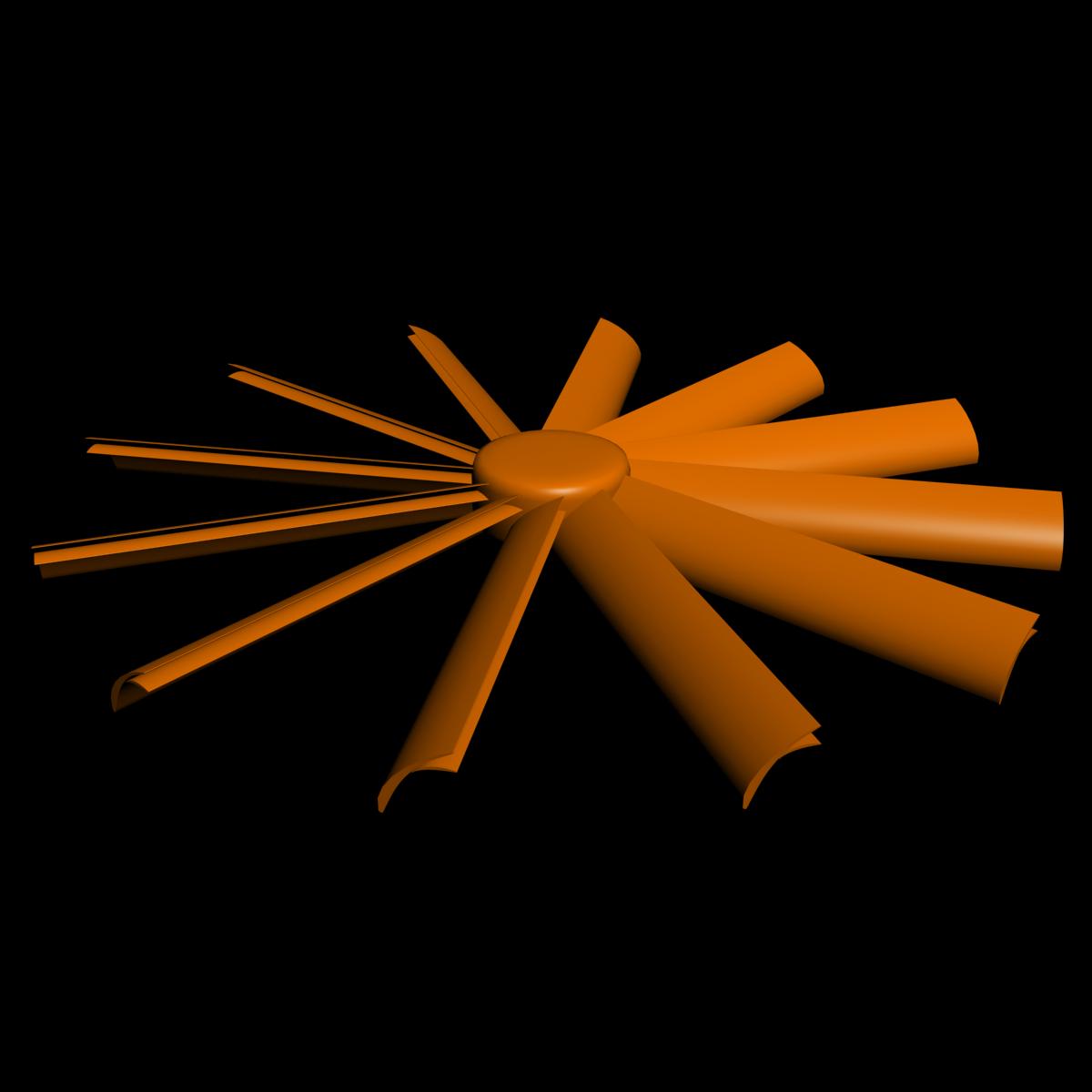

Интересно, а как себя поведет вентилятор, если сделать сечение лопасти как на картинке? Интересно стало - помимо основного потока воздуха от лопасти еще и дополнительный объем будет засасываться по идее... или нет?

Опять про засосы...   😉
  Для увеличения КПД вентилятора, как впочем и крыла ЛА , надо устранить срыв потока с тыльной стороны лопасти (крыла), тогда возможно увеличить угол атаки лопасти и соответственно производительность вентилятора.
   "Загогулина" в данном случае вряд ли поможет, т.к. она не обеспечивает выполнения оптимального обтекания лопасти с тыльной стороны, а скорее усугубляет его.

Не, меня больше интересует как поведет себя такой констракшн - фактически я просто выпрямил вентилятор дайсона. А в качестве компрессора как раз загогулинка - воздух через щелочку выдувается с большой скоростью... По идее воздух должно дополнительно забирать еще сверху помимо того, что будет лопасть гнать

Если Вы такой продвинутый в твердотельном моделировании, то пристройте стрелочки, которые показывают откуда и куда движется воздух и откуда засасывается дополнительный воздух той щелочкой.
Плохо поведет: ни расхода, ни повышения давления...
1. Основная и дополнительная лопатки стоят по разными углами установки - газ это не поймет (поймет, но с нецензурными звуками).
2. Чтобы газу "протиснуться" через щель с малым проходным сечением, необходимо газ сжать - в данной "конструкции" этого не обеспечено.
3. Раз Вы говорите о лопаточной машине сжатия, то должны знать, что главное к ней - правильное проектирование формы канала (для "ублажения" запросов газа)... Лопатка  важна, но вторична - обеспечивает форму канала.
О прочности и прочем - молчу.
Двух, трехрядные НА (СА) встречаются и применяются широко, но это - другой вопрос.
Чем раньше Вы похороните данную "идею", тем больше у Вас останется времени на что-то стоящее.
ЗЫ: Вы не разобрались с устройством вентилятора Дайсона.

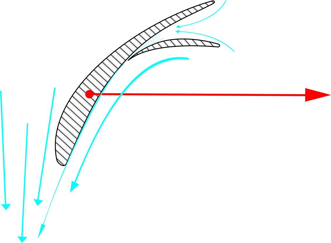

Вот, на пальцах объясню, что я имел в виду - винт вращается, направление движения лопасти показано красной стрелкой на картинке. Часть воздуха прогоняется через сопло, за счет чего получает гораздо большую скорость чем основной поток. Стекая по внутренней части винта этот воздух придает дополнительное ускорение и объем воздуху проходящему под соплом, а уже после винта еще и с тыльной стороны винта воздух увлекает. А т.к. скорость у малого потока гораздо выше чем у основной массы, то по идее и объемы завлекаемого воздуха с тыловой стороны должны побольше быть чем у обычного винта. Ну примерно где-то как-то так я себе представляю процесс...

Вот существует в аэродинамике одна из версий создания аэродинамических сил при обдувании тела основанная на формулах Бернули. Кто в них верит, кто нет, кто считает их первичными в самом процессе, а кто считает их вторичными. Но как ни странно все считающие получают странно одинаковые результаты.
Так вот если взять наиболее употребимую версию по Бернули, то чем выше скорость при обдувке, тем ниже давление в околоповерхностном слое воздуха.
Следовательно, верите Вы или не верите в некоторые формулы - в Вашей конструкции Вы постарались все испортить и увеличили скорость воздуха на нижней поверхности профиля лопасти своим щелевым соплом, значительно уменьшив подъемную силу лопасти. Это РАЗ.
Вторая глупость внедренная в "революционную" конструкцию - это развернуть профиль задом наперед, что приведет к срыву обтекания при значительно меньших углах атаки по причине острой передней кромки. Это ДВА.
Третий глупый шаг Вы заложили в [highlight]"раскрытом рте"[/highlight] лопасти, что создаст дополнительное сопротивление лопасти. Это ТРИ.

причем тут острота передней кромки? Я мог и вообще прямоугольной лопасть нарисовать - пофигу. И именно "раскрытый рот" является ключевым в вопросе - набегающий поток воздуха сжимает и проталкивает воздух в "горло" этого самого "рта". А вот дальше интересует именно работа разогнанной струи проходящей через "горло".
Конкретизирую некоторые вопросы:
1) Будет ли разгоняться воздух при прохождении "рта"?
2) Если разгонятся будет - будет ли он "стекать" вдоль профиля винта вниз согласно эффекту коанда или нет?
3) Будет ли разогнанный и стекший(разумеется если предыдущие пункты работают) по профилю воздух увлекать за собой дополнительную массу воздуха, как это показано на прикрепленной картинке и работает в вентиляторе Дайсона?
P.S. а формулы... не вижу смысла на них замыкаться при рассмотрении чисто теоретических вопросов - просто забивание головы бесполезной на данный момент информацией.

В первой конструкции Вы ускоряли воздух под нижней частью лопасти снижая её подъемную силу, а теперь дуете сверху профиля, что увеличивает подъемную силу. В начале Вы ставили профиль "задницей" вперед, а теперь развернули его на 180 градусов. И это Вы считаете[highlight] сохранением основной идеи[/highlight]?
Но Ваша вторая конструкция весьма отвратительна с точки зрения обтекания такой "ротооткрытой" лопасти.
А Вы что нибудь слыхали о предкрылке? Для чего его применяют, что он дает, какие пропорции, углы, щели?
Этот вопрос давным давно обмерян и отшлифован до совершенства.
