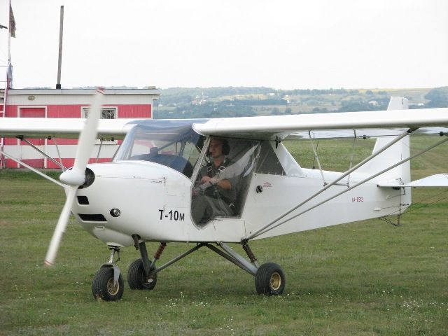

Вот таким стал Т-10
meglin1
Делайте хорошо - плохо само получится!
Харьков

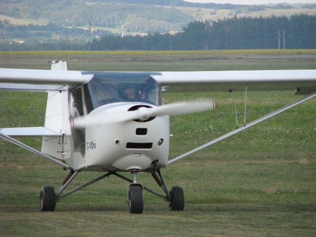

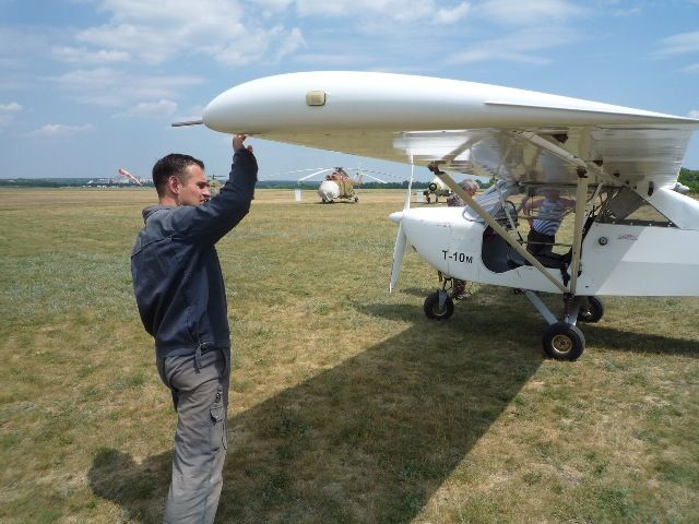

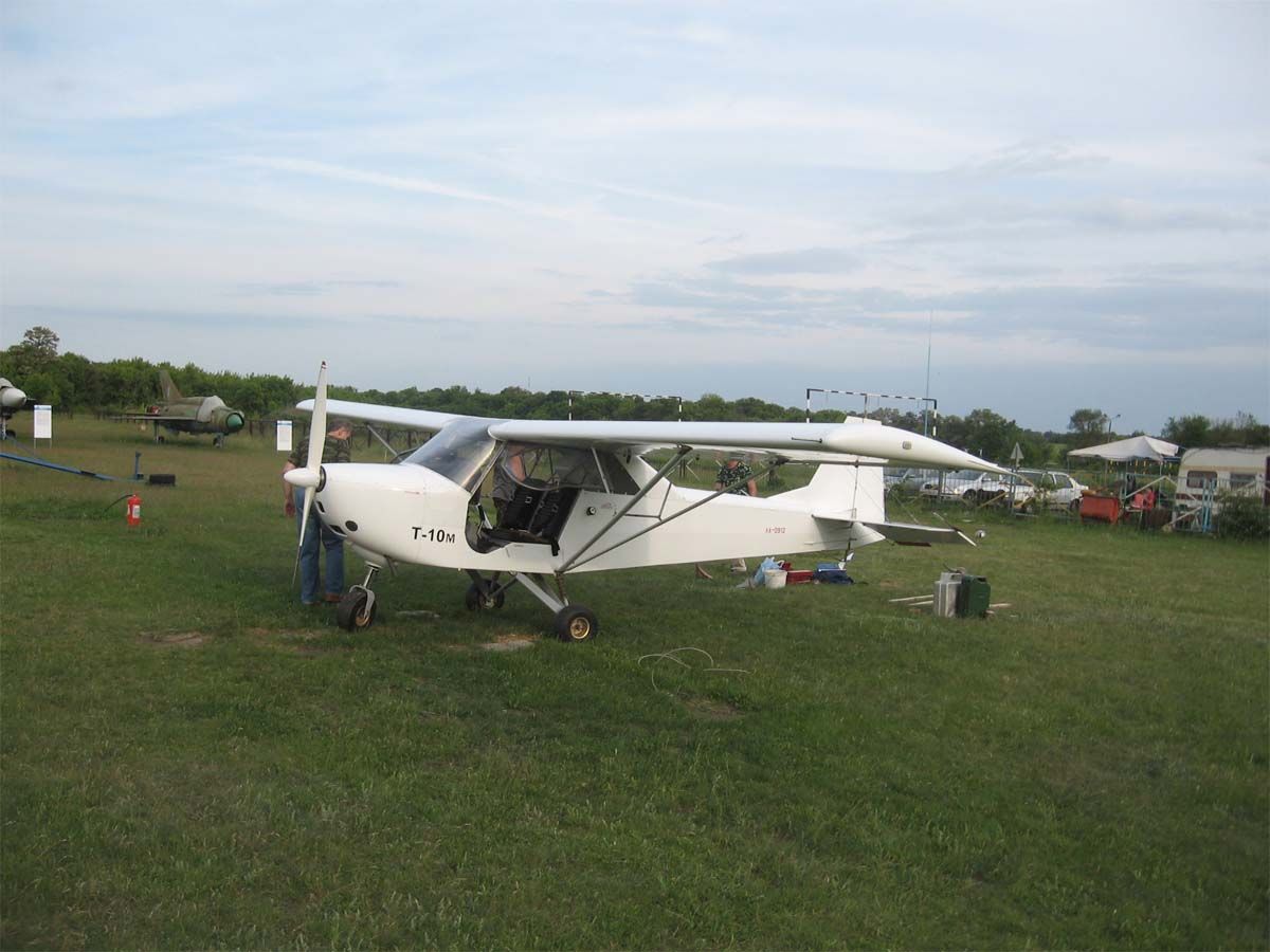

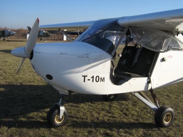

Вот таким он стал после достаточно долгого поиска лица. По мне - так весьма импозантным и добротным. Довольно комфортным и удобным для экипажа.
Или я ошибаюсь? Если так - поправьте.
На сегодня уже немало людей накаталось на нем всласть.
Но что-то мало откликов и впечатлений.
Неужели нечем поделиться с остальными?

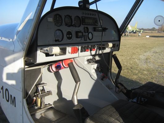

Вот еще немного (фото не мои, размещаю с разрешения автора). Стала удобней посадка в самолет. При входе в кабину риск лишиться девственности при помощи РУД-а сведен к нулю  ;D, кабина стала просторнее.
Да, летает он в Харькове.

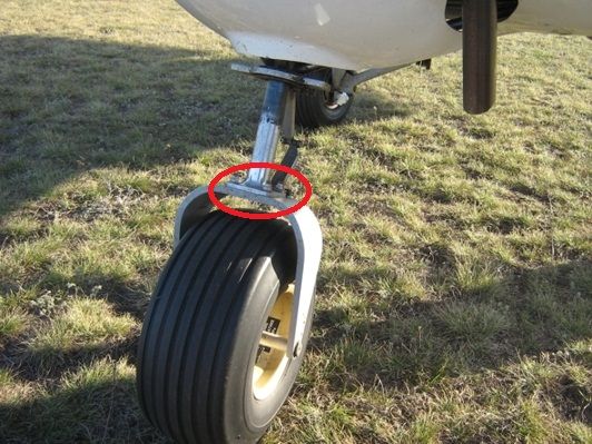

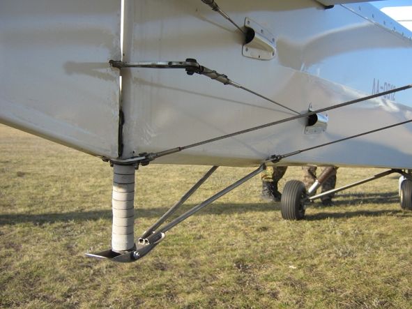

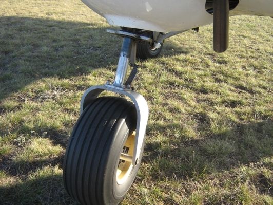

Вопрос по стойке. Чем вызван выбор такого соединения?
    61,6 КБ · Просмотры: 178
Не буду скрывать, мне до сих пор режет глаз несоответствие облика облагороженной и зализанной носовой и кабинных частей фюзеляжа с угловатыми обводами хвостовой части и оперения, но я понимаю, что пилоту, сидящему внутри удобной кабины, это может быть совсем не важно.

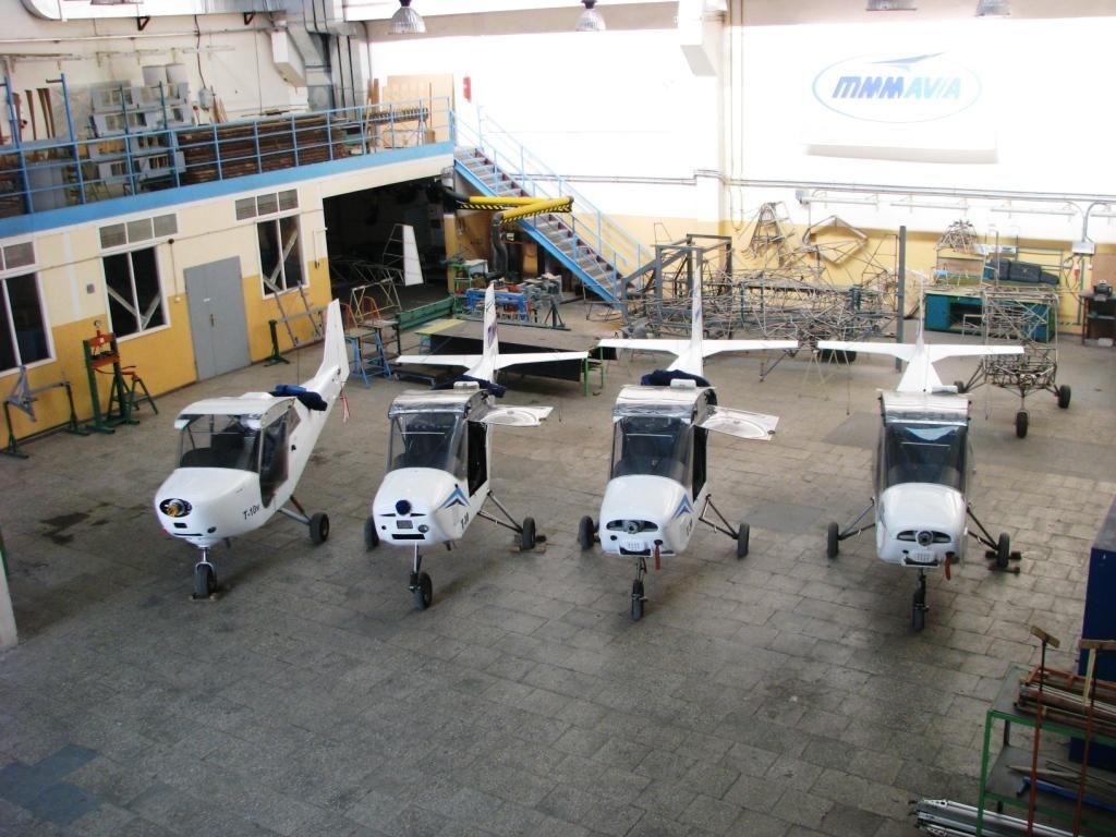

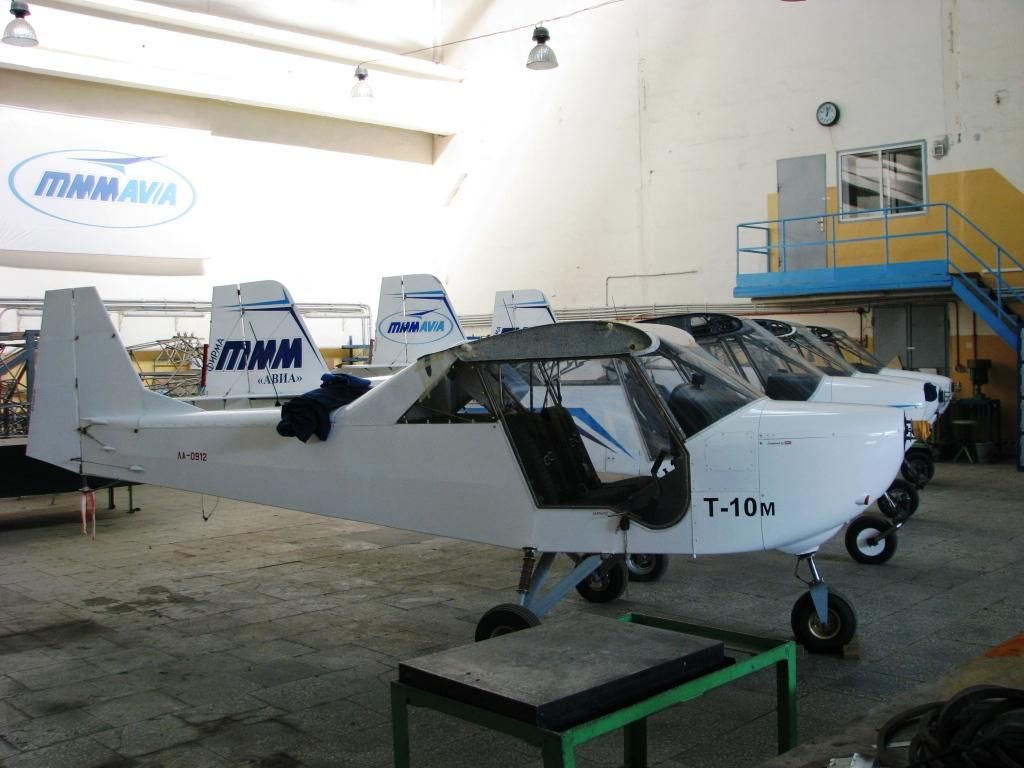

фото из "места гнездования"
    122,8 КБ · Просмотры: 186
    89,9 КБ · Просмотры: 187
Это место гнездования в прошлом? Новые птенцы уже не выводятся?
не водяться я думаю временно, аж видел какой задел фюзов на заднем плане, да и всего остального тоже достаточно. :~)
А по мне-так вполне симпатичный хвост. Наверное "Мустангом" конструктор вдохновлялся( или Арго-02). 😉

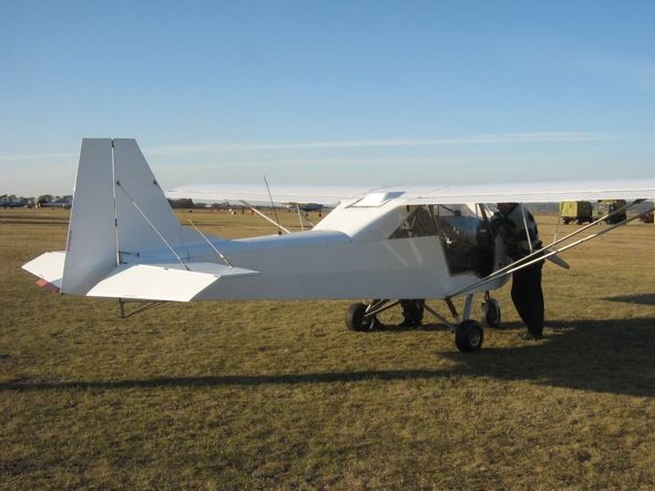

Если размах не уменьшился, то уменьшение площади ВО у переднего экземпляра является не оправданным ("оценка" дается со второго или нижнего фото поста #11):
1. может быть технологичнее, но эстетически хуже.
2. путевая устойчивость снизилась и самолет, возможно, стал более опасным для  случая отказа двигателя.
...если не будет заказов, так всё и останется заваленным, как на заднем плане.
...разве дело в этом?
...сколько фюзов в заделе.
Замечательный самолет !!! Правда немного обзора назад не помешало бы. Занижение фюзеляжа сделали, а стекол не поставили. Да и углы бы завалить, для красоты. Ну и переднюю стойку, как планировали, маятниковую нужно было довести до ума. А мы бы скопировали. А такая - не комильфо. Как говорят "химики" - какой бы ты крутой не был- а переднюю стойку хотя бы раз за сезон да загнешь. Вот основные - Класс !!! А вообще аппарат смотрится добротно. Видно, что люди думали о тех, кто будет летать на них. Да и многие ошибки СТОЛа исправлены, нужно отдать должное.
Но вот STOL тут в качестве прототипа точно не присутствовал.

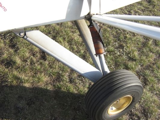

Добрый день! А основные стойки при приодалении нагрузки отходят назад? ТОесть есть кочка, а они назад отходят? Тогда меняеться угол колеса! Развал схождение.
Развейте немного не понимание.
Я сечас делаю шасси для своего и для меня такой вопрос актуален.
У меня шасси крепилось через сайлент блоки ВАЗ 2101-07 и сжимание их при пробежках созавало комфорт. Хватало и на управление не влияло - но у меня колёа ходили строго вертикально
