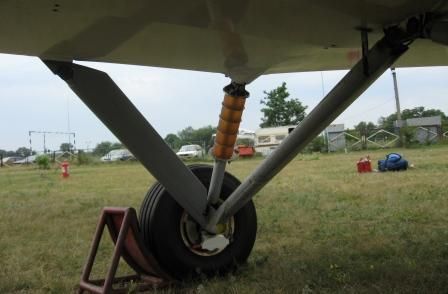

Вот таким стал Т-10
Тогда меняеться угол колеса! Развал схождение.
Да, угол меняется. Суммарное изменение при полном ходе составляет 0,7 градуса, по 0,35 градуса от нейтрали. Это меньше допуска на точность изготовления. По результатам 2500 посадок кособокого износа пневматиков и проблем с рулением,разбегом и пробегом не наблюдалось.
Такая компоновка основных стоек пирамидального шасси позволяет разместить, например, хим. бак  под фюзеляжем, обеспечивается более плавное руление, снижаются нагрузки на узлы навески при лобовом ударе в колесо, снижается износ пневматика.
Это по сравнению с какой схемой?
Для общего развития. Общий вид основной стойки шасси.

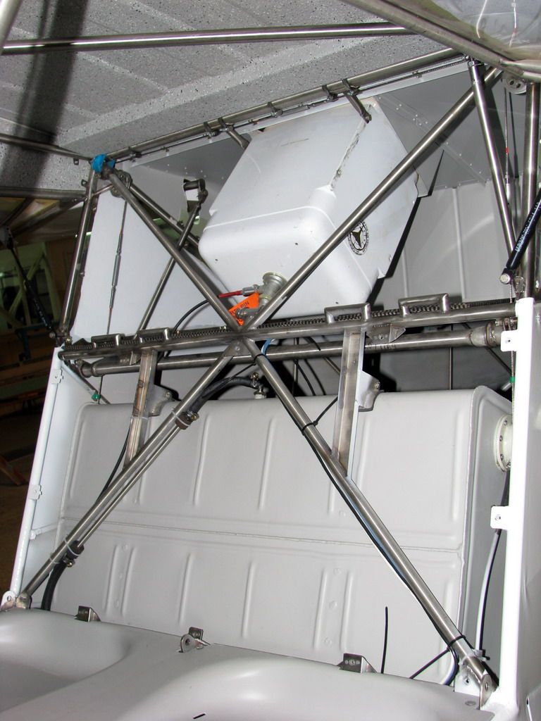

Размещение химического бака.

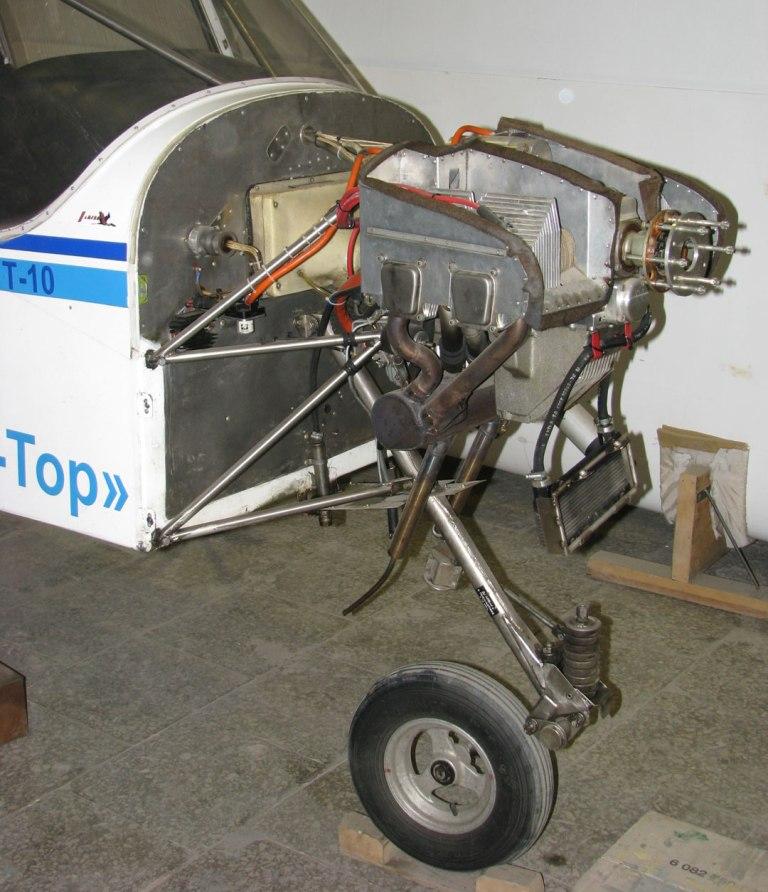

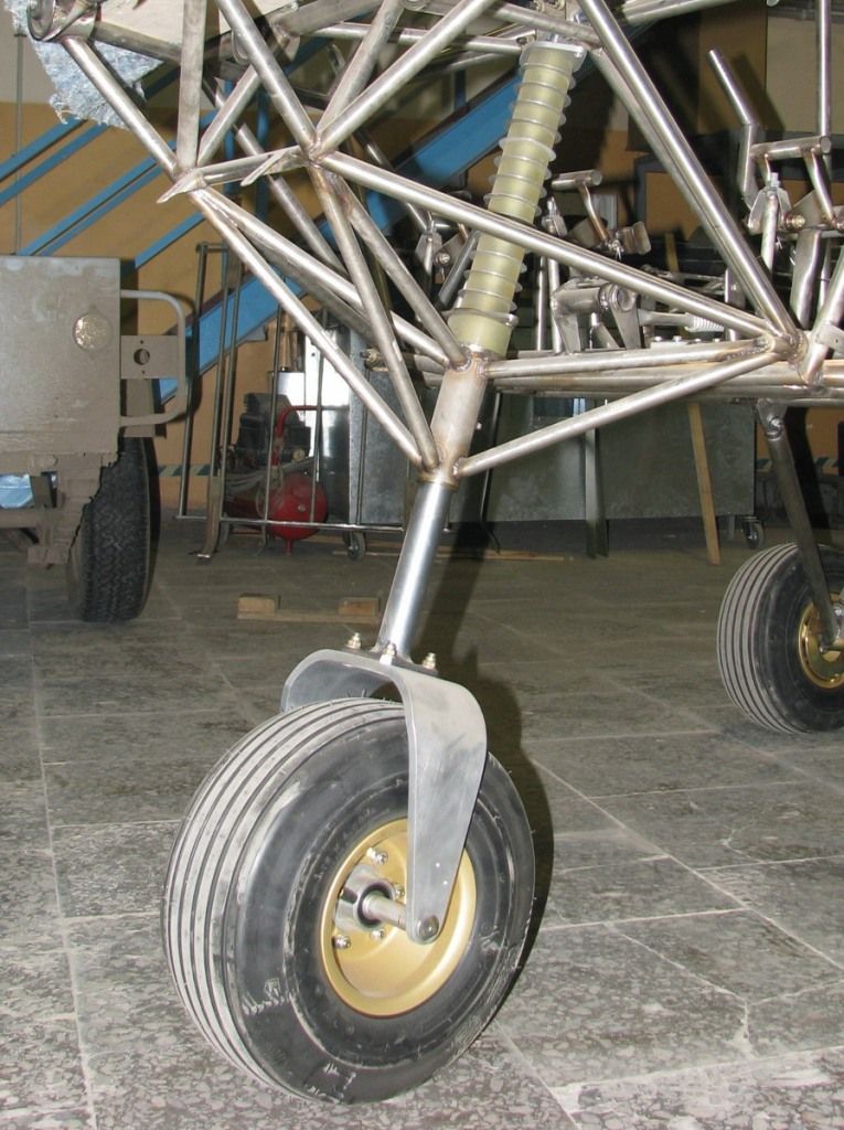

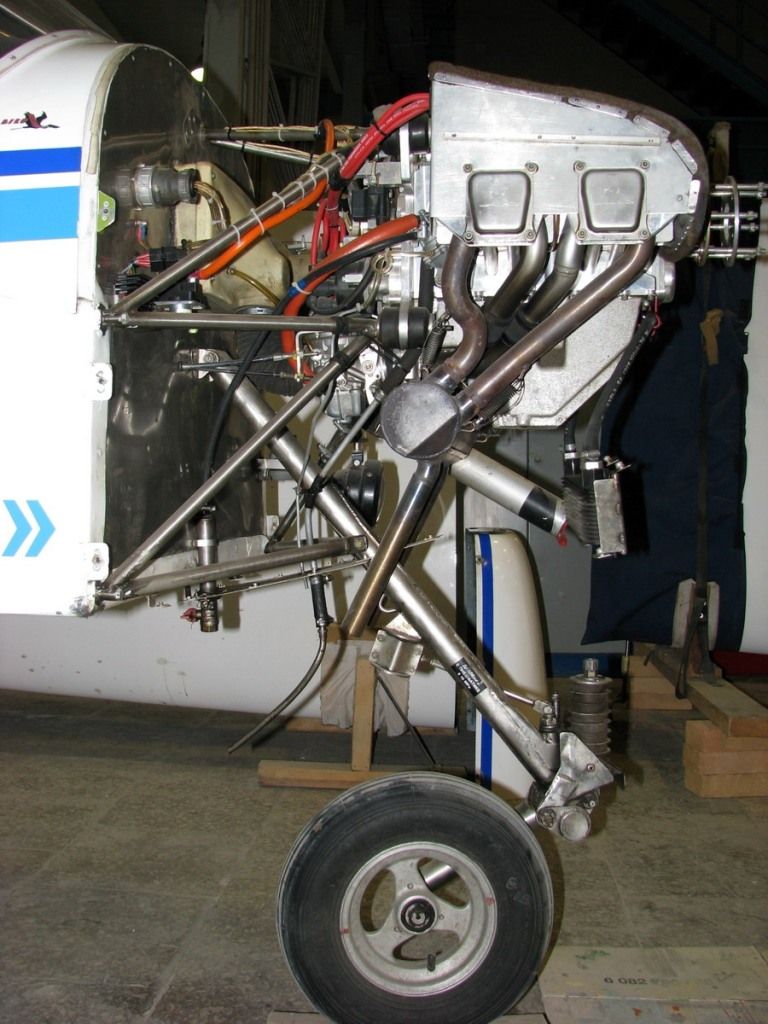

Носовая стойка Т-10 и Т-10М.
Может кому то идея пригодится.

Сергей, а почему просто не увеличили диаметр штока аммортизатора?... зачем такая сложная ферма в средней части?... или это в расчёте на химика и прочих "внедорожников" сделали?
Шасси самолета Т-10М разрабатывалось (или дорабатывалось) на основе опыта эксплуатации Т-10 и предложений бригады экспертов из Кировоградской летной академии. Мужики попросили обеспечить 10000 посадок до КВР. Это довольно много.
Резиновые сайлентблоки в узлах навески были заменены на ШС. Резина в амортизаторах заменена на полиуретан. Снижены действующие напряжения в элементах конструкции.
Носовая стойка Т-10М первоначально была выполнена по образцу и подобию Т-10, но из 30ХГСА. Снабжение проблему с комплектацией решить не смогло. Из нержавейки нога получалась очень тяжелая - 9,2 кг. Из 30ХГСА - 6,8 кг. Пришлось срочно перепроектировать переднюю стойку под уже существующие места навески. В итоге нога получилась весом 4,5 кг ;D.
По просьбе Академиков увеличили энергоемкость амортизации. Допустимая вертикальная скорость на посадке с 2,5 м/с увеличилась до 3,5 м/с. Эксплуатационная перегруза возросла с 2,7 до 4g. По сути, сейчас можно совершать посадку из режима парашютирования (вертикальная 2,9...3,2 м/с) - взял РУС до упора на себя и жди посадки. Правда профессор Фомичев Петр Александрович (руководитель лаборатории прочности ХАИ) затиранил, пока довели все до кучи 😱 .

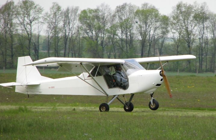

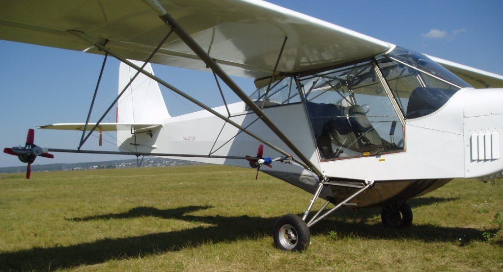

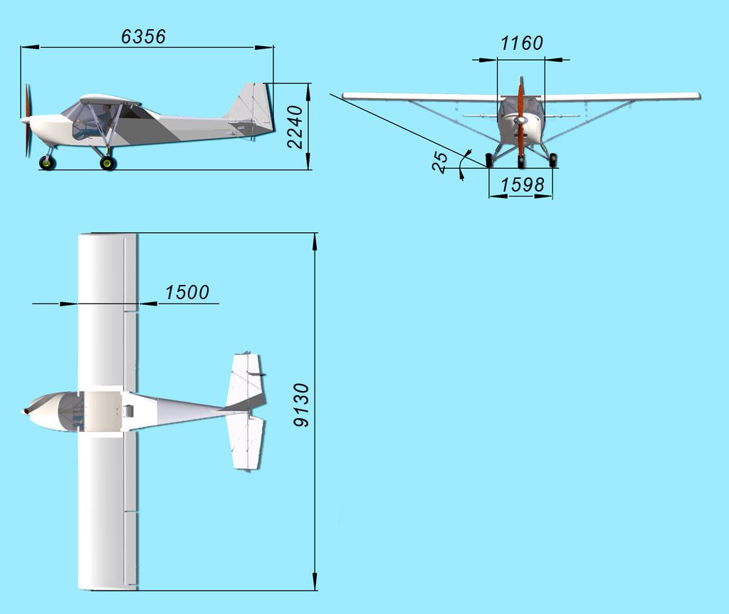

Общий вид самолета.
    43,6 КБ · Просмотры: 224

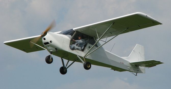

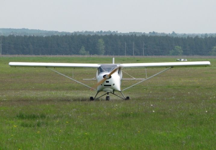

Немного разных ракурсов.

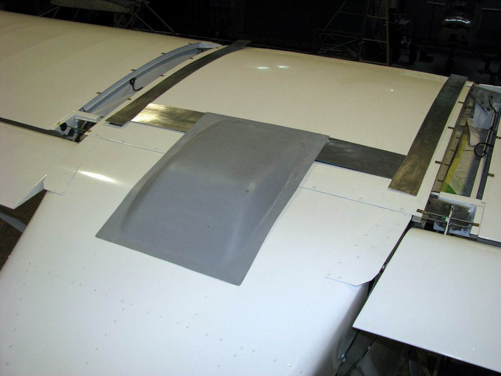

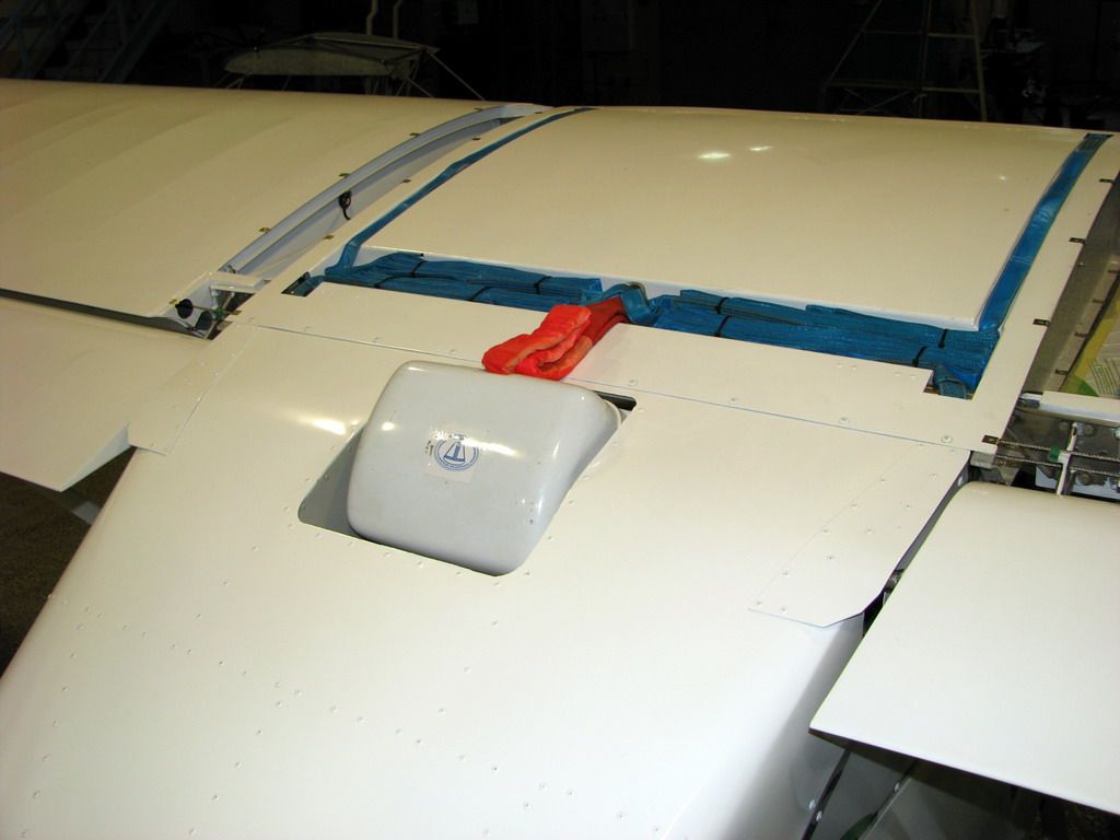

Спасательная система.
Применена МВЕН "Кобра". Крепление кевларовых тросов четырех точечное, за ферму фюзеляжа в районе стыковых узлов крыла.
Троса укладываются в каналы, выклеенные как одно целое с крышей кабины. Каналы закрываются полосами из листа Д-16Т на двухсторонней клеющей ленте 3М. Спас. система закрывается крышкой из стеклопластика на такой же ленте. Таким образом система спасения защищается от осадков и ультрафиолета, а при выстреле крышка и полосы отрываются и улетают. Для предотвращения травмирования слуха от звукового давления при выстреле, корпус системы установлен в канал.

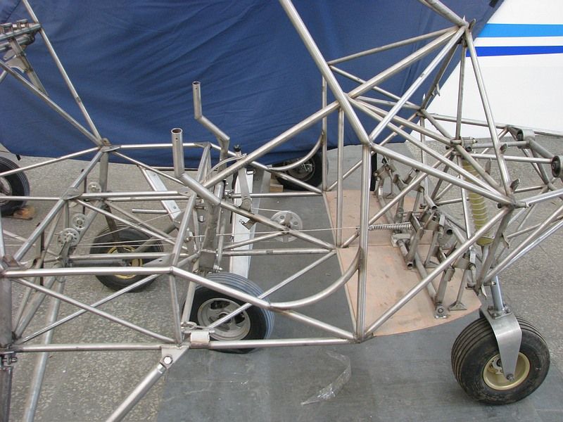

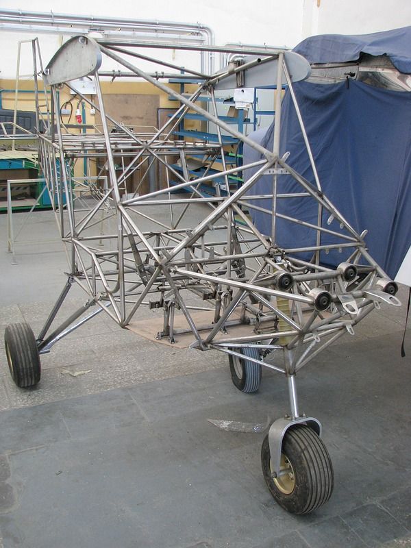

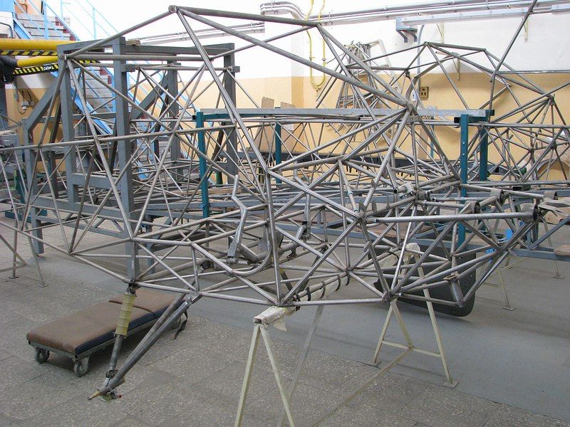

скажите если не секрет из какой марки стали сварена ферма? я прочел в одном авиа-журнале что  раньше крыло было деревянное.  а какое сейчас?
самолетик видно крепкий ,рабочая лошадка.

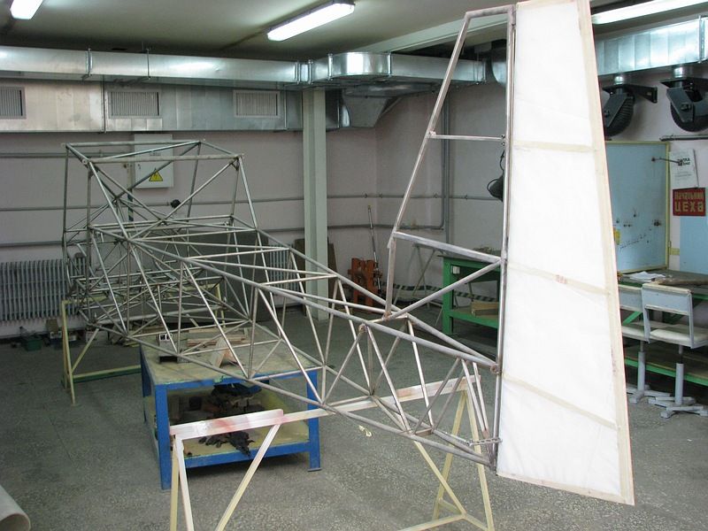

Основной материал для металлических деталей и узлов - нержавеющая сталь 12Х18Н10Т. Только там, где очень "невмоготу" - сталь 30ХГСА.
Фюзеляж - трубчатая ферма. Толщина стенок труб, в основном, 1 мм.
В узлах навески крыла - ШС10.
Киль составляет одно целое с фермой.

Отсек кабины экипажа сделан чуть "покрепше" для защиты при аварии.
