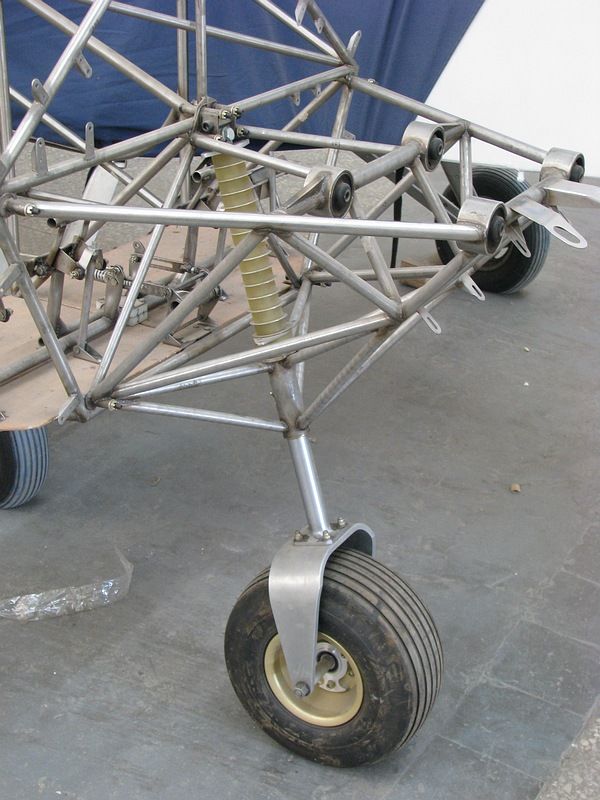

Вот таким стал Т-10
Моторама с фермой передней стойки представляют из себя демпфер, поглощающий энергию удара.
Четырех точечные привязные ремни с проваливающейся вперед приборной доской тоже входят в пассивную систему безопасности при аварии.
Осталось только добавить Airbag.  🙂

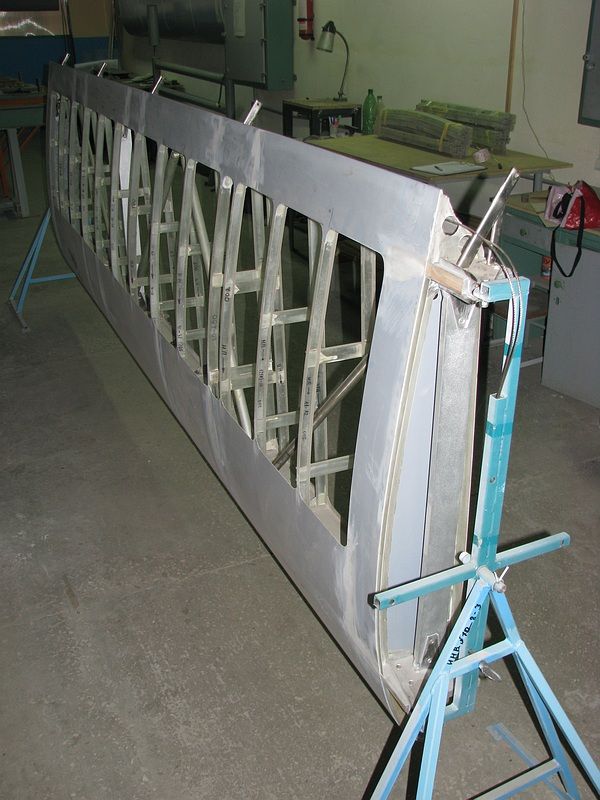

Крыло самолета классической двухлонжеронной конструкции с двумя подкосами.
Лонжероны дерево (сосна) - переклейка, оклеенная стеклотканью Т10.
Нервюры, обшивка носка и хвостика, законцовки - стеклопластик.
Стыковые узлы, раскосы, узлы навески элеронов и закрылков, качалки и тяги управления элеронами -  нержавеющая сталь 12Х18Н10Т. Троса управления элеронами тоже нержавеющие.
Все пластиковые и деревянные детали покрываются грунтом АК-070 с 4% алюминиевой пудры - три слоя.
Мягкая обшивка - ткань DIATEX. Ткань приклеивается к каркасу клеем ВК-11. Далее стандартное покрытие - НЦ551,АК-113, краска.
    82,1 КБ · Просмотры: 208
    83,5 КБ · Просмотры: 206
    67,5 КБ · Просмотры: 210
какие весовые данные самолета,очень интересно. он очевидно потяжелей своих одноклассников.
носок крыла обшит пластиком или фанерой?

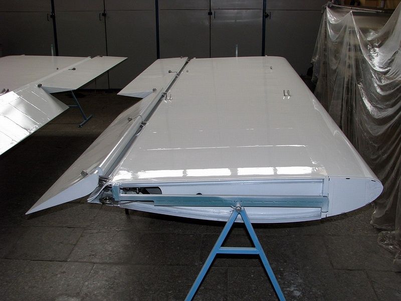

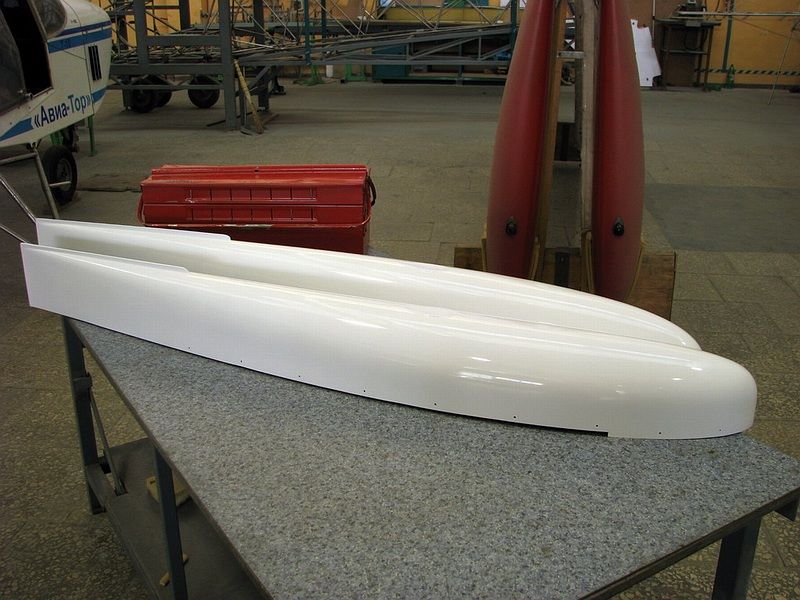

Окрашенное крыло и законцовки.
    68,2 КБ · Просмотры: 160
    87,4 КБ · Просмотры: 172

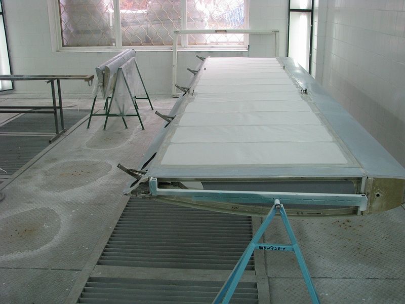

Позвольте полюбопытствовать - зачем нужен эмалит при использовании термоусадочной ткани:ведь потребности в натяжении больше нет,а лаки на другой основе способны обеспечить герметичность обшивки при меньшем количестве слоев и меньшем весе.Так на Авиатике с обшивкой АМ-100 стандартная технология покрытия приводит к весу квадратного метра аж 450 г (увидев результаты замеров,сделанных по моей просьбе,несколько прибалдел - а работа производилась не абы кем,а МАПО "МИГ",где технологию соблюдают строго).
Диатекс, как и ткань 5В9-КТ (допущена авиаадминистрацией для обтяжки Ан-2) термоусаживаются, но не сохраняют необходимое усилие натяжения при изменении температуры и влажности,поэтому - эмалит.
Мы применяли Диатекс плотностью (дай бог памяти) 80...100 грамм/м2. Взвешивал покрытую ткань - получилось 270 г/м2.
Когда то давно перетягивали Бекаса. Была ткань АМ-100, заменили на Диатекс. Снижение веса 11 кг. Тоже взвесил. Вес  квадратного метра АМ-100 совпадал с вашим взвешиванием. На Бекасе из за этого сдвинулась вперед центровка и пришлось уменьшать вес балансировочного груза в носу под аккумулятором. Общее снижение веса получилось 14 кг. 😱

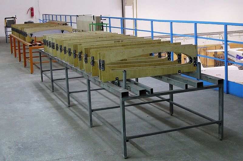

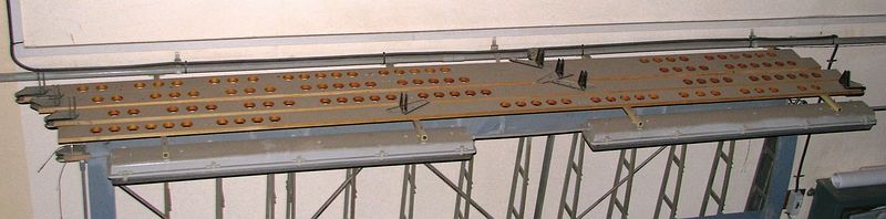

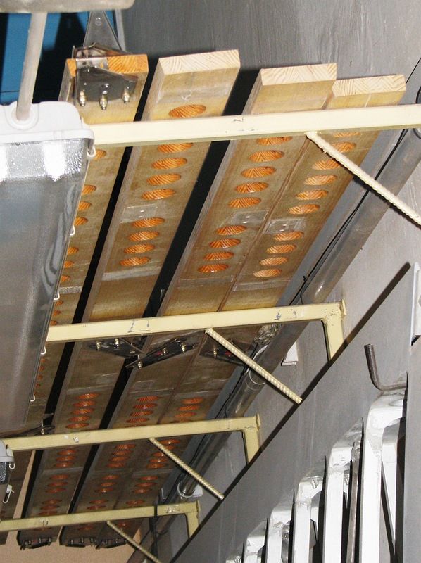

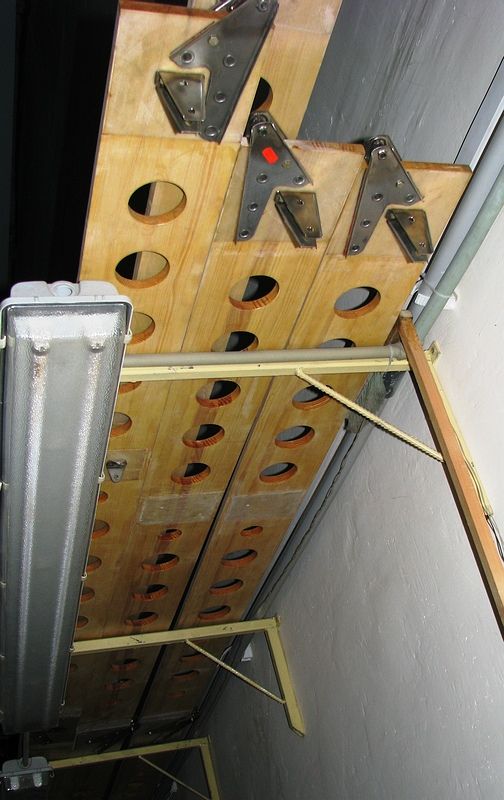

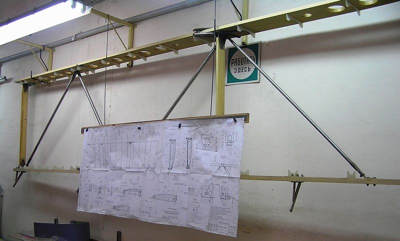

Лонжероны крыла склеивались из реек прямоугольного сечения в приспособлении.
После отверждения смолы зачищались от потеков клея и на рейсмусе прострагивались до необходимой толщины. После этого оклеивались стеклотканью с добавлением усилений в местах установки узлов. . Далее обрезались в размер по высоте и делалась необходимая малка.
После этого, в кондукторе, выполнялись выполнялись все необходимые отверстия и устанавливались стыковые узлы.
Лонжероны. Ракурсы не очень, но что есть.
    33,9 КБ · Просмотры: 178
    67,3 КБ · Просмотры: 179
    89,7 КБ · Просмотры: 187

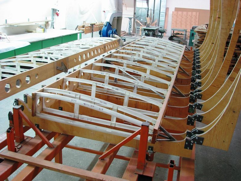

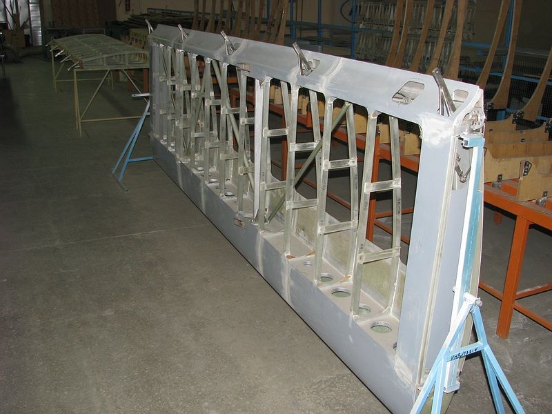

Устанавливаем лонжероны в стапель и собираем силовой каркас. Также приклеиваются уголки для полок нервюр.
    93,1 КБ · Просмотры: 170
    62,7 КБ · Просмотры: 175

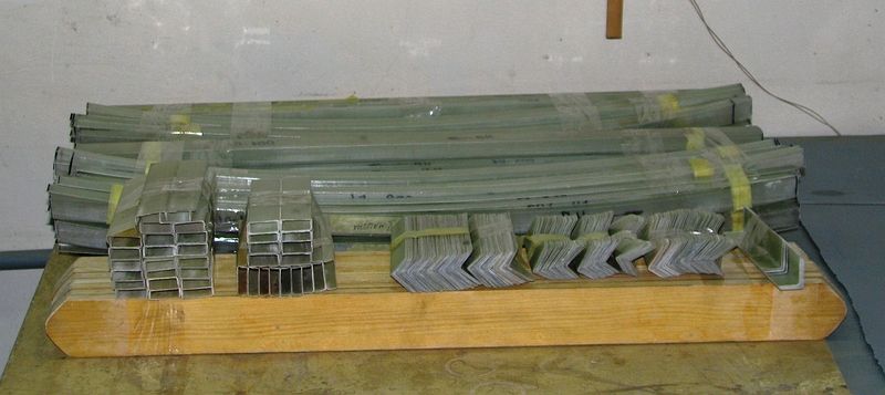

В стапеле по рубильникам приклеиваем полки нервюр и стойки.
Внизу комплект уголков, стоек, полок нервюр и распорок.
    103,8 КБ · Просмотры: 186
    43,2 КБ · Просмотры: 181

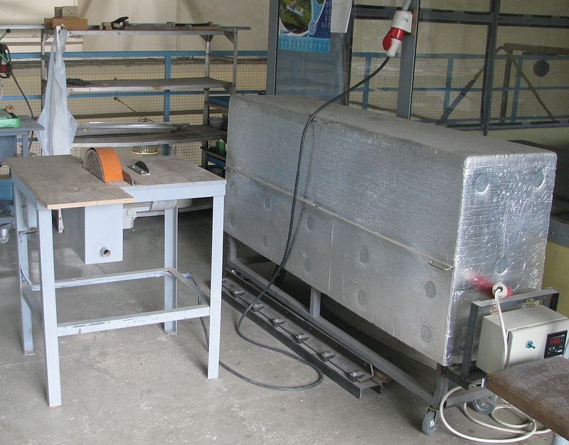

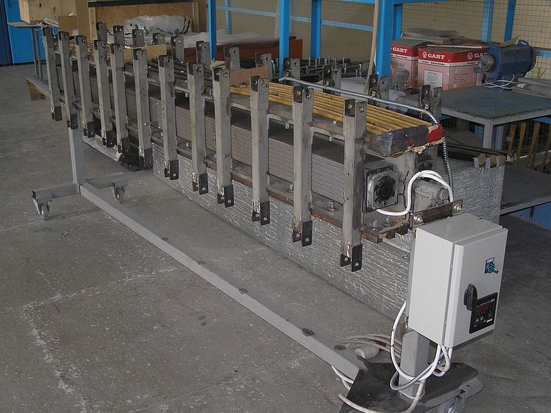

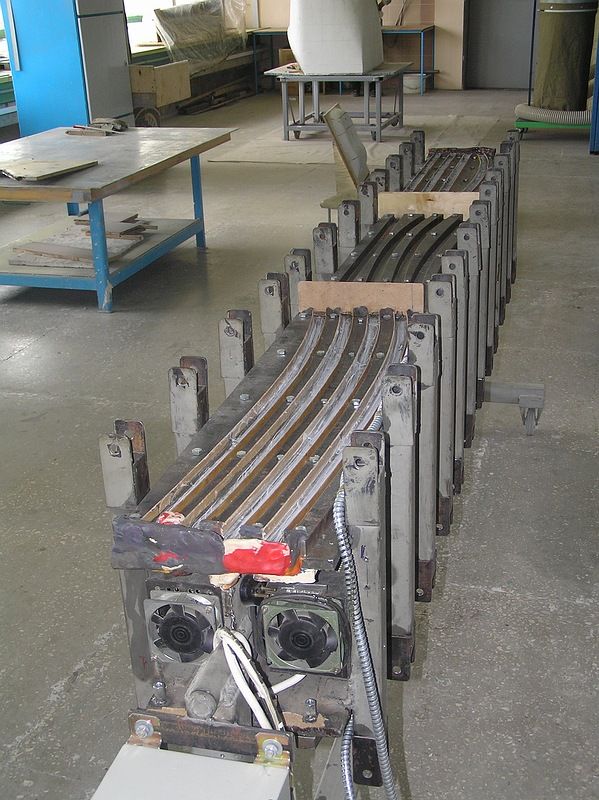

Детали нервюр изготавливаются в приспособлении с запрессовкой и подогревом 80 градусов. Температура и время выдержки поддерживается автоматически.

Приветствую, я бы так обшивку не клеил, с течением времени возможны срывы обшивки, при таком раскладе срывает со всей поверхности, со всеми вытекающими.... :IMHO
С уважением.
Был опыт? С клеем ВК-11? На сотнях Х-32 за полтора десятка лет - не довелось слышать. Все точно также - с миимальным нахлестом, навстречу потоку. Только лучше, когда этим занимаются профессионалы, конечно.
Не знаю по ВК-11, но опыт был(на радиомодели правда), как-то я купил колодки тормозные в магазине поставил-скрипят, в магазине на мой вопрос почему продаете некач. товары-сказали до вас никто не жаловался ;D Про бекасы незнаю тоже, может так и нужно.... :IMHO
С уважением
А вопросы с адгезией даже фрапесианалам не очень ведомы...оторвется вместе с гелькоутом или еще чем...
