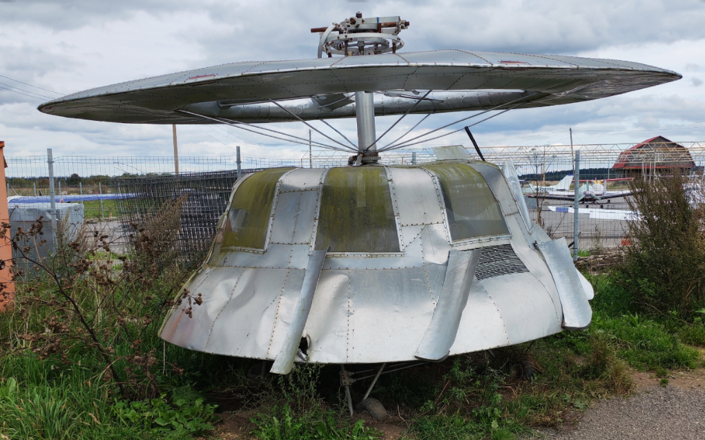

Вот такой пепелац
...обнаружил на аэродроме, где я подлётываю. Очевидцы утверждают, что он отрывался от земли на 1..1.5 метр (на привязи). Были установлены вертолётные лопасти (вероятно от ХВ МИ-8). Испытатели пожаловались на большую вибрацию.Более, информации никакой.
"Коандалет"? По видимому. На фото заметно не очень, но обращу внимание на лопасти внутри "бублика" и профиль "бублика" (с небольшой вогнутостью 5..8 мм после 60..65% САХ). Гребни на корпусе, судя по исполнению, добавлялись дополнительно (так сказать, триммеры).

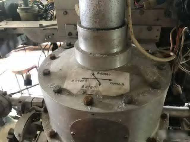

Судя по бортовому номеру - он и есть.
Дивно. Осецентробежный вентилятор, дует на кольцевое крыло.
С детьми делал, подобный эксперимент, из бумаги с одним двигателем от коптера, лопасти выгибал из стандартных. Интересно что, вначале поставили вентилятор выше, дул только на верхнюю поверхность крыла. Но более эффективно оказалась часть потока под крыло и часть сверху. Какую-то подъемную создаёт.

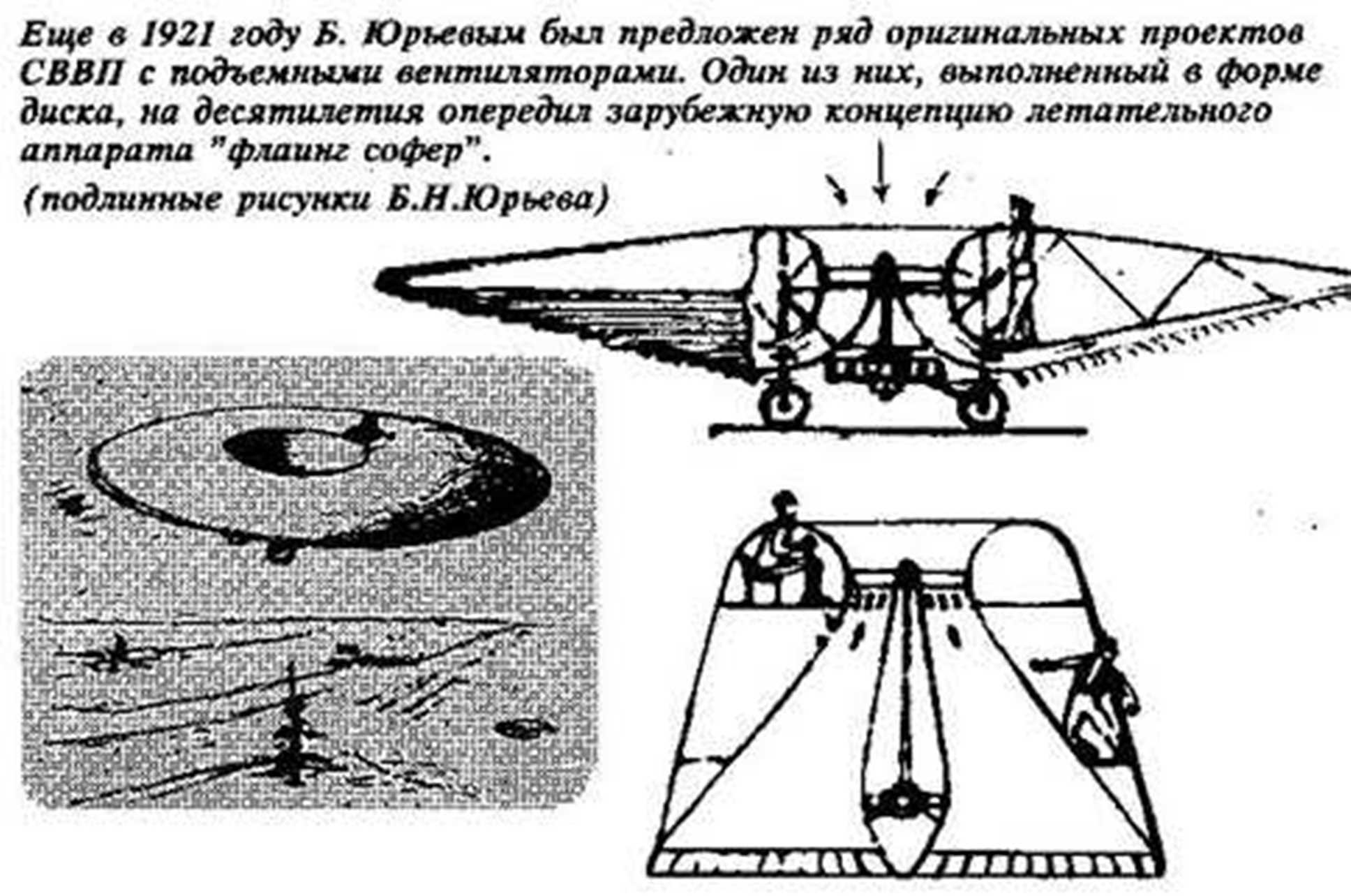

Может, оно умеет создавать и эксплуатировать вихревое кольцо?

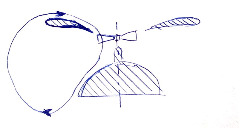

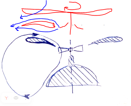

Профиль Вы развернули наоборот... Аппарат явно (по моему мнению) создавался не для практических целей (полётов за грибами и т.п.), а как демонстратор технологии, подтверждения выдвинутых теории. методик расчета, (как элемент защиты диссертации??) и т.д. Хочу отметить лаконичность, но не грубость/примитивность исполнения. Скорее минимальную достаточность.

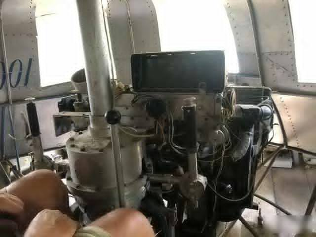

Про мощность не знаю. Говорят (опять же, говорят) что колонка (с двигателем?) была взята от серийного вертолета. А внутрь заглядывать и залазить без разрешения хозяев я счет неприличным. Испытателей было двое.
Знаю. На самом деле это не так важно, лишь бы "выпуклый".
У него (был) такой большой винт? Не думаю, что те наклонные черпаки, которые на корпусе, при таком раскладе компенсировали бы реактивный момент. Хотя понятно, что испытывался на привязи - но черпаки выглядят наивно.
На фото лопастей нет (см. посты с самого начала, говорят - были вертолётные). Вариантов не много: Алиса (если ей верить) пишет: Диаметр хвостового (рулевого) винта вертолёта Ми-8 составляет 3,91 метра. Обсуждать аэродинамику аппарата я не готов, но отмечу, что кольцевое крыло ("бублик") с внутренними лопастями явно вращаются в в противоположную со снятыми на фото НВ сторону. Услышать комментарий от профи было бы интересно. Мир тесен, быть того не может, чтобы никто ничего не слышал и не знал.
