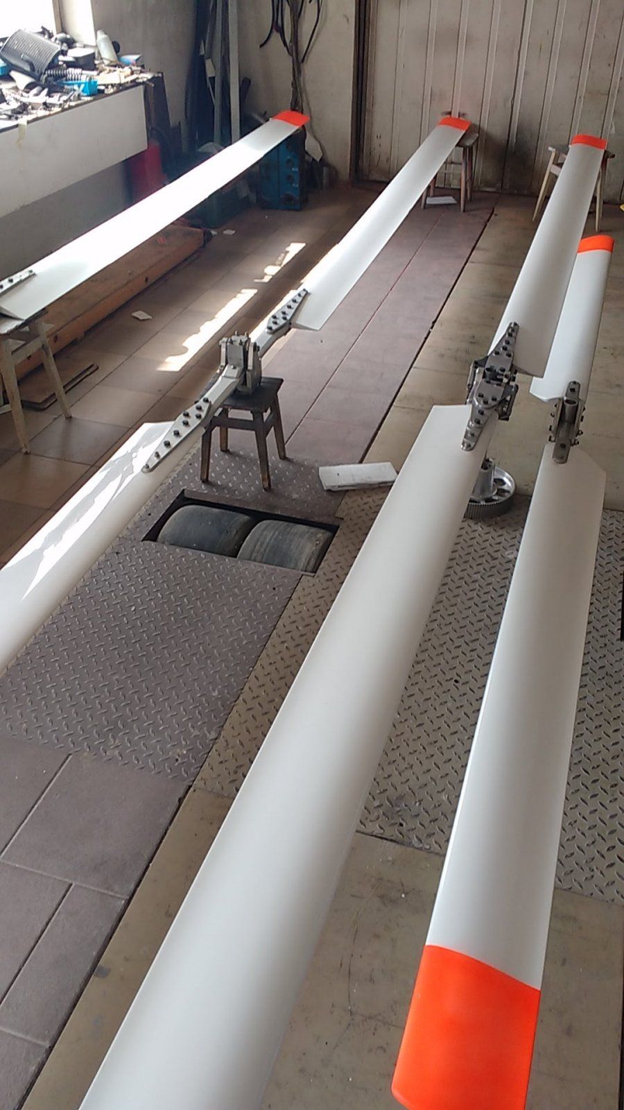

ЗЫ=тутышный умелец для конструкции лопастей использовал
почти дармовую стекломату...
а смотрим,какие конфетки получились !

Пан Хенрик! А какой налет в часах этих лопастей в полете? Не на земле, а в полетах? Что то Вы не показывали, только раскрутку Богдана на земле. Если они не летали - то это всего лишь красивый макет!

henryk
Krakow
=на вертулетте пару минут,точно не мерили...
=на автожире пару часов,
если не считать "вечности",когда ротор бился об асфальт !
< 600 /min
=сечение у стекляного лонжерона/лобика несколько см.кв.
