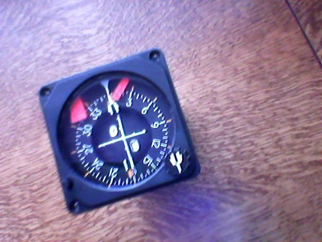

Я не вас имел ввиду. А на кой ляд ва этот индикатор? К ниму как минимум нужно приобрести Су-30

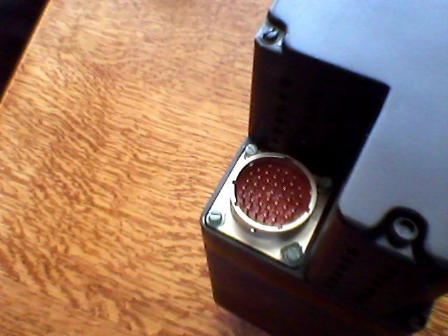

Он включаеться сзади посредством кабельной розетки СНЦ23-41/30Р-6-А. Для питания подсветки ему нужно 5 вольт постоянного или переменного тока , точно также (такая схема) как и ПНП-72.

Понятно что посредством розетки. Я к тому, что он индицирует курс, КУР, ЗК, КРМ, ГРМ, бленкеры: ВКЛ КУРС, ВКЛ ГЛИССИДА, бленкеры отказа, все от внешних источников. Единственное что работает само по себе это подсветка. Енто что, у вас такой сурьезный попилац? Тады, звиняйте, виноват.

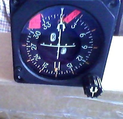

Курсовой Угол Радиостанции, Задатчик Курса, Курсовой Радио Маяк, Глиссадный Радио Маяк, Бленкер-это такая шторка которая открывает или закрывает окошечко в котором написана буковка.
aliev
Беленький  бленкер "К" - отказа датчика отклонения от равносигнальной зоны курса.
Беленький бленкер  "Г" - отказа датчика отклонения от равносигнальной зоны глиссады.
Красный бленкер "КС" (слева)  - отказа датчика текущего курса.
Красный бленкер "КУР" (справа) - отказа датчика и указателя курсового угла пеленгуемой радиостанции.
Вертикальная белая планка (\) по центру - указатель отклонения от равносигнальной зоны курса
Горизонтальная белая планка (-) по центру - указатель отклонения от равносигнальной зоны глиссады.
Белые точки по центру - шкалы планок указателей отклонения от зон курса и глиссады соответсвенно.
Желтая стрелочка котороя спряталась под белой - это стрелка курсового угла радиостанции, она указвает курсовой угол радиостанции по желтым черточкам (шкалы курсового угла радиостанции).
Ну а белая шкала показывает текущий курс по индексу отсчета текущего курса.  Ну и кремальера заданного курса и кнопочка тест-контроля есть.

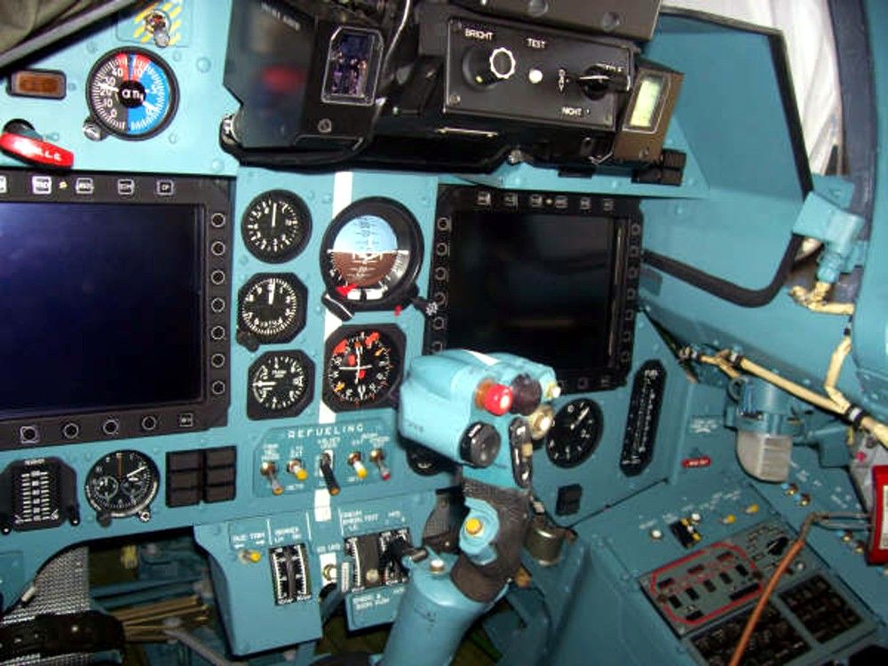

На СУ-30 стоит 2 больших, цветных  индикатора , и пилот и штурман-оператор получают всю информацию с них. А таких индикатора там 2 стоит. Работают они от малогабаритных гировертикалей на лазерных гироскопах. Это резервные приборы , также как и АГР-29. В кабине пилота СУ-30 такой индикатор ИНП-Р стоит прямо под АГР-29.
Работает ИНП-Р от 36 вольт 3-фазного тока , при 400Гц.
aliev
Гировертикаль там выдает сигнал сразу на 2 прибора ИНП-Р.
