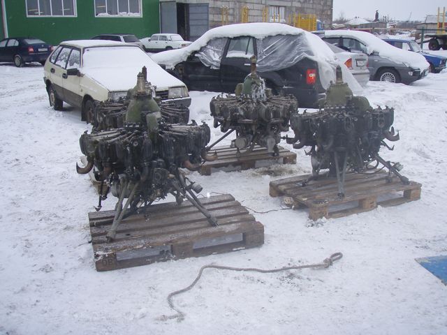

Как то всплывала тема промывки ацетоном маслорадиатора для удаления отложений старого масла. Как считаете, возможна ли промывка ацетоном под давлением или бензином двигателя, конечно не заведеного, для удаления отложений из коленвала и других мест, где они могли образоваться?
Про мойку масло радиаторов ацетоном писал я. Маслорадиатор это не колен вал. Для полной чистки колен вала необходимо его де монтировать из двигателя. Вся остальная промывка возможна только в процессе эксплуатации и не будет является полной панацеей, от отложившихся во внутренних полостях шлаков. А вот сорвать шлаки которые забьют циркуляционные отверстия - это запросто возможно.
Коленвал промывать надо снимая заглушки только это даст гарантию полного удаления отложений.
Двигатели мы моем ДЕКОЙ.
Эти хочется не разбирать.
