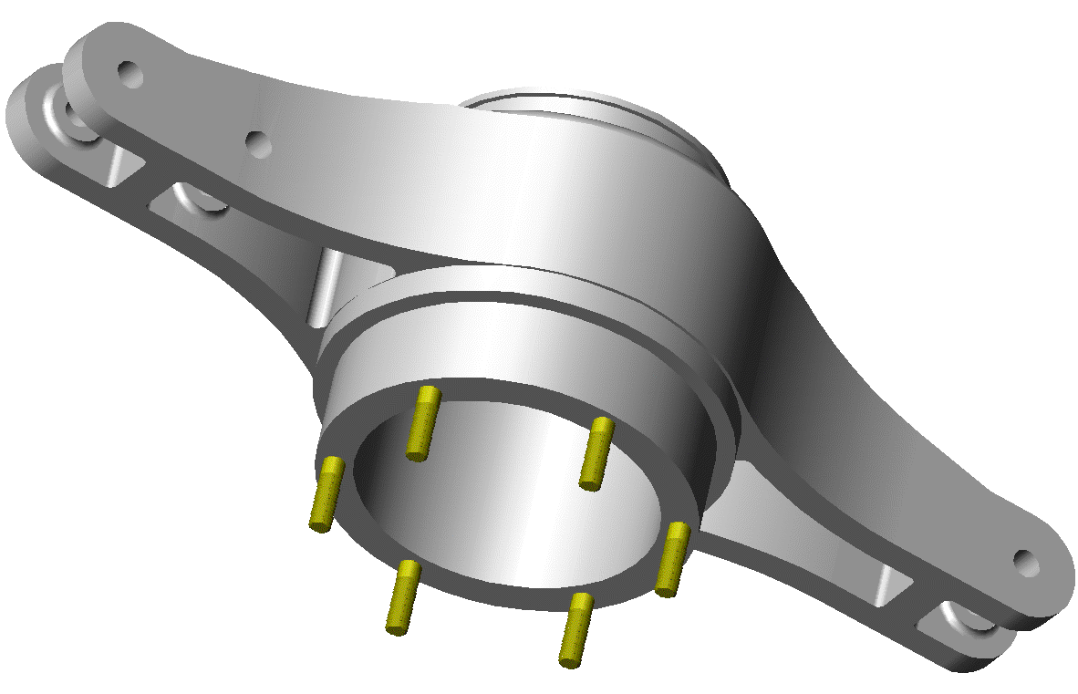

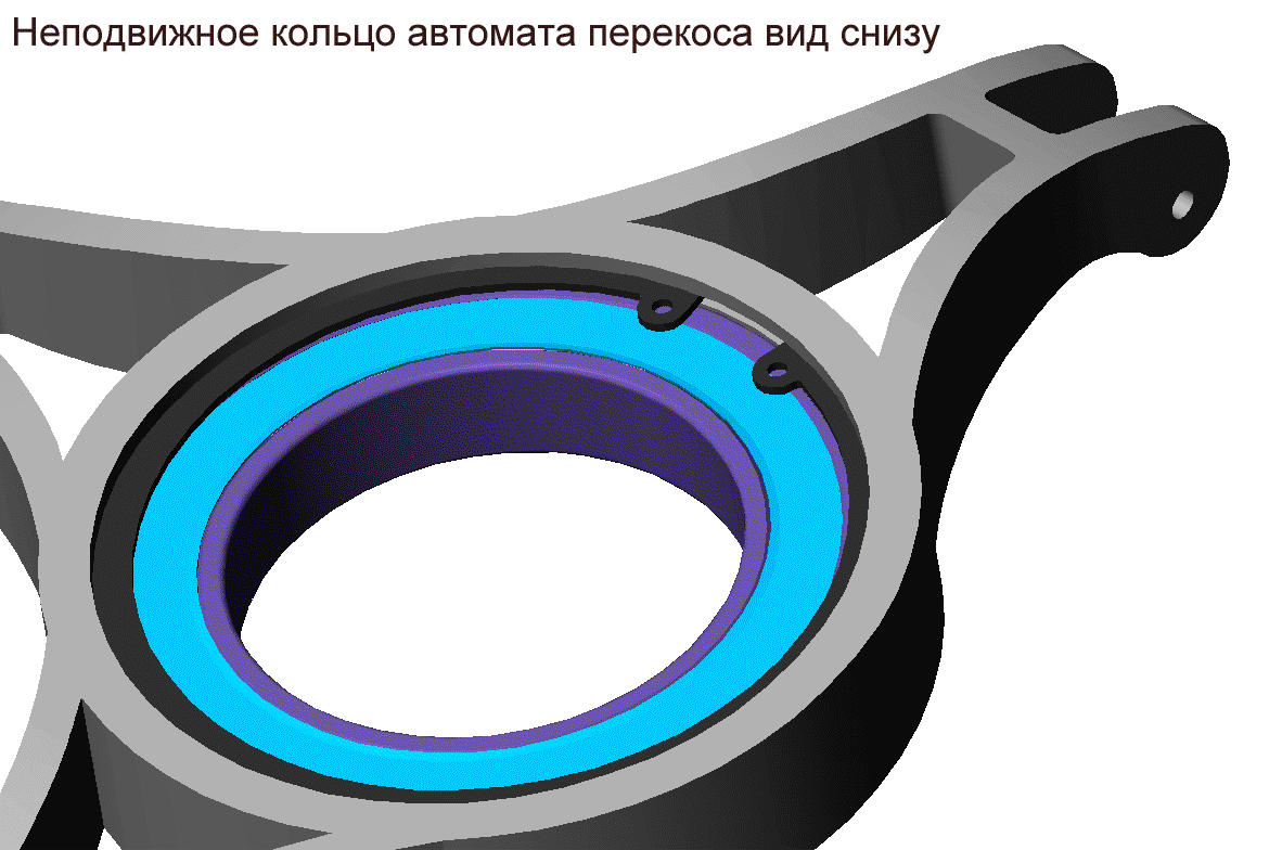

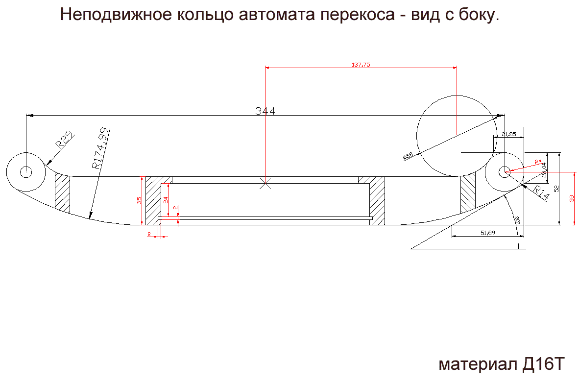

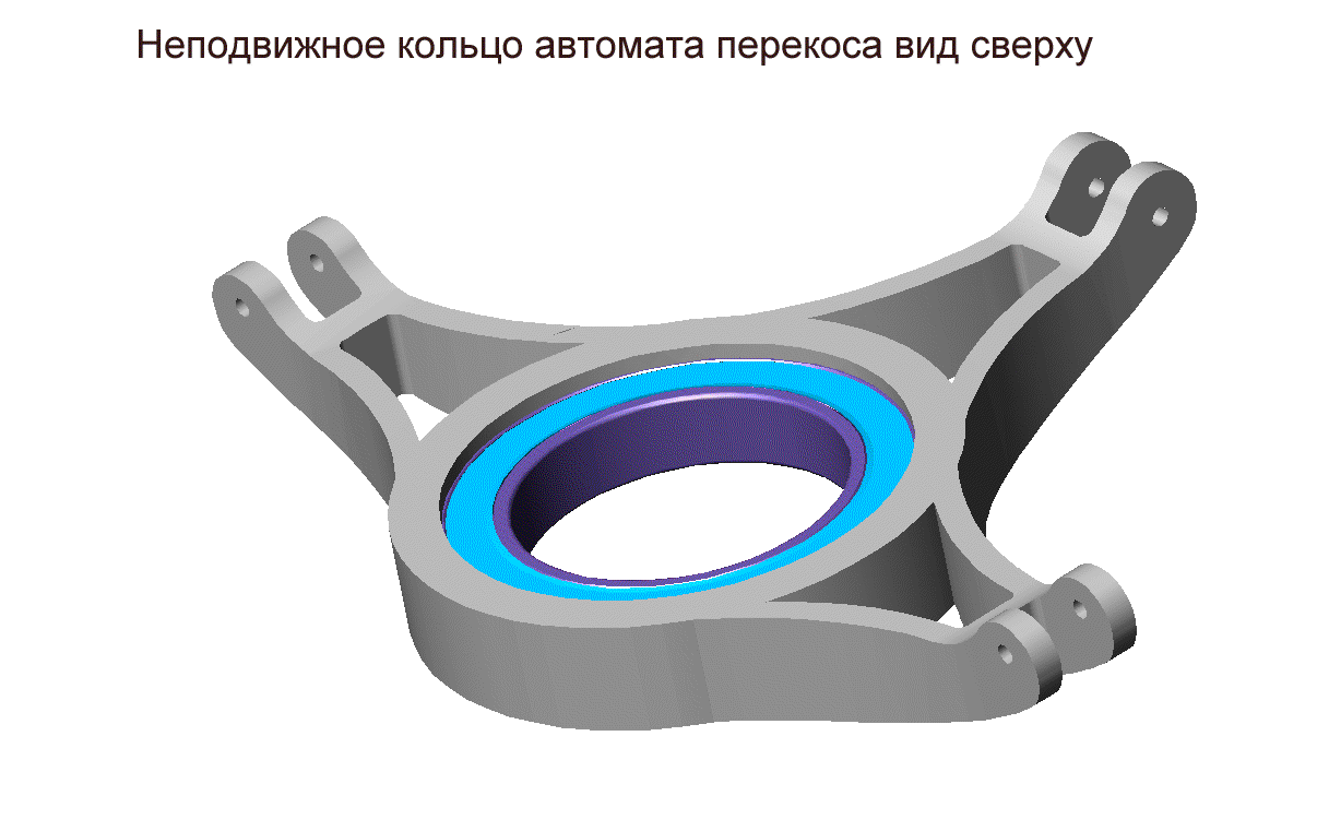

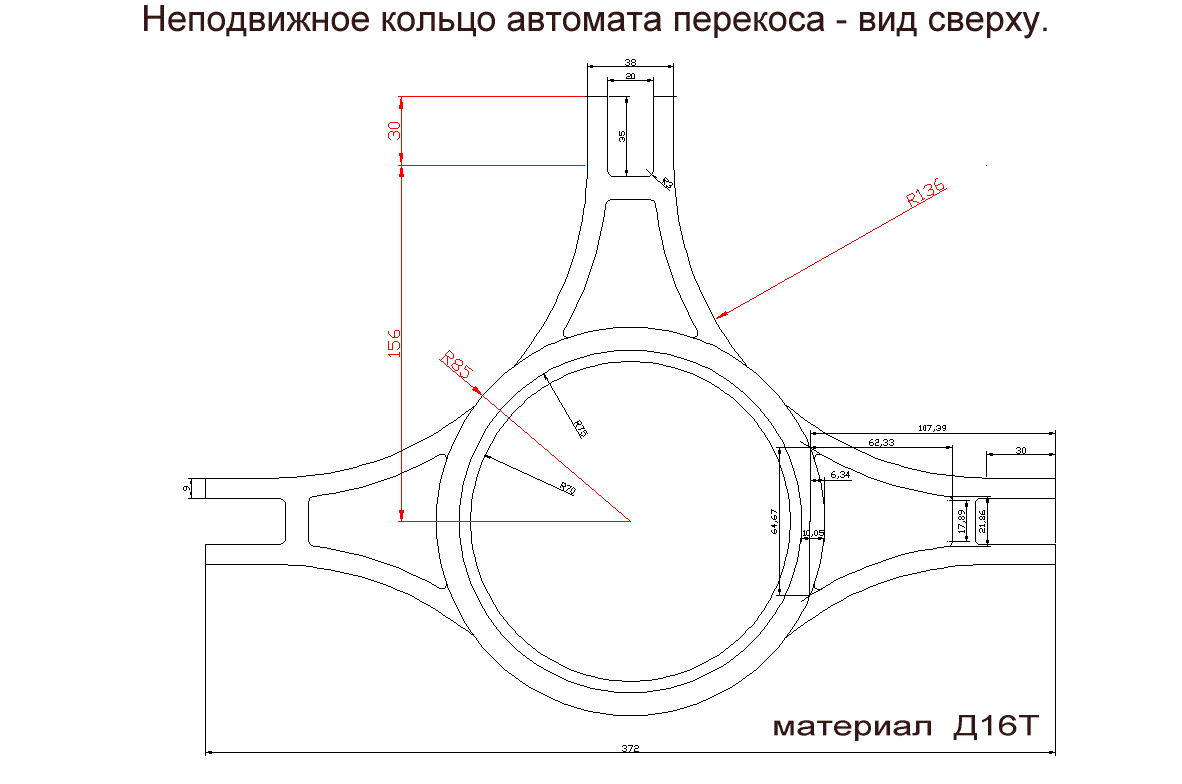

В почту приходит много писем от различных авторов, основной интерес вызывает
почему то автомат перекоса. Что бы не заниматься рассылкой в разных направлениях
я выложу здесь все его чертежи. Сначала это будет автомат перекоса управляемый
с помощью тросов дистанционного управления (как на вертолёте Exec), а затем будут
чертежи автомата перекоса с управлением на трёх тягах (как на вертолёте Helicycle ).
    19,5 КБ · Просмотры: 364
    21,4 КБ · Просмотры: 352
    67,4 КБ · Просмотры: 325

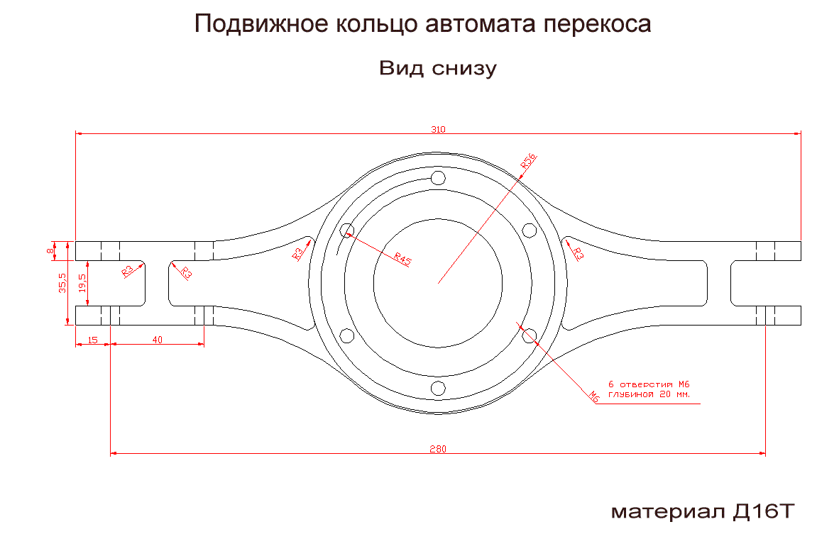

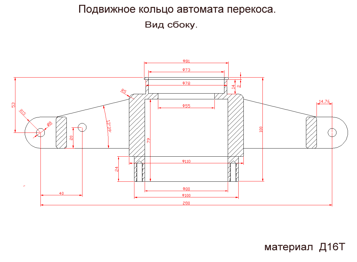

Далее следует подвижное кольцо автомата перекоса.
    20,7 КБ · Просмотры: 325
    22,9 КБ · Просмотры: 302
    92,6 КБ · Просмотры: 354

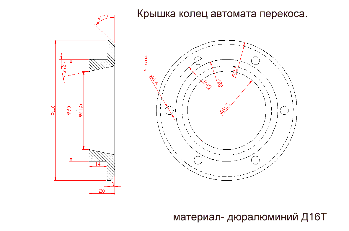

В автомате перекоса использован обычный шариковый радиальный подшипник 6020
закрытого типа, его наружный диаметр 150мм. внутренний 100мм. ширина 24мм.
После запрессовки в неподвижное кольцо с натягом в 0,03мм. подшипник фиксируется
стопорным кольцом. После этого во внутреннее кольцо подшипника с небольшим натягом
0,01мм. запрессовывается подвижное кольцо. Затем внутрь подвижного кольца вставляется
с небольшим усилием сферический вкладыш из текстолита, или капролона и на него ставится
сферическая втулка. Сверху на втулку одевается нижний сферический вкладыш и весь узел
скрепляется крышкой колец автомата перекоса с предварительной регулировкой зазора в
сферическом соединении.

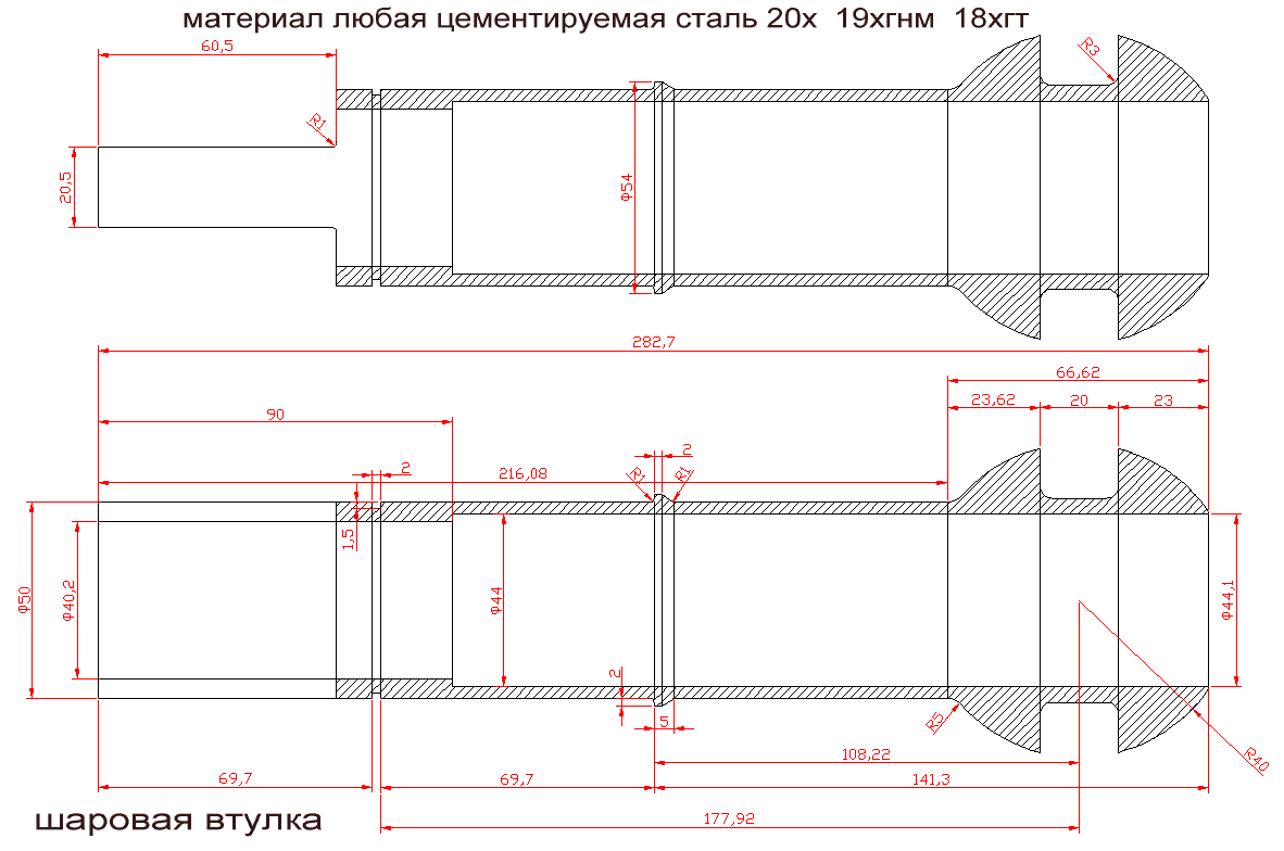

    94,3 КБ · Просмотры: 304
    25,7 КБ · Просмотры: 331
    24,8 КБ · Просмотры: 327

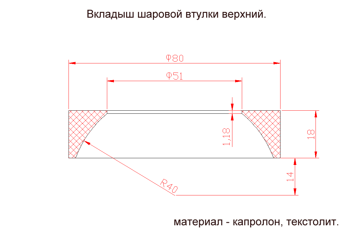

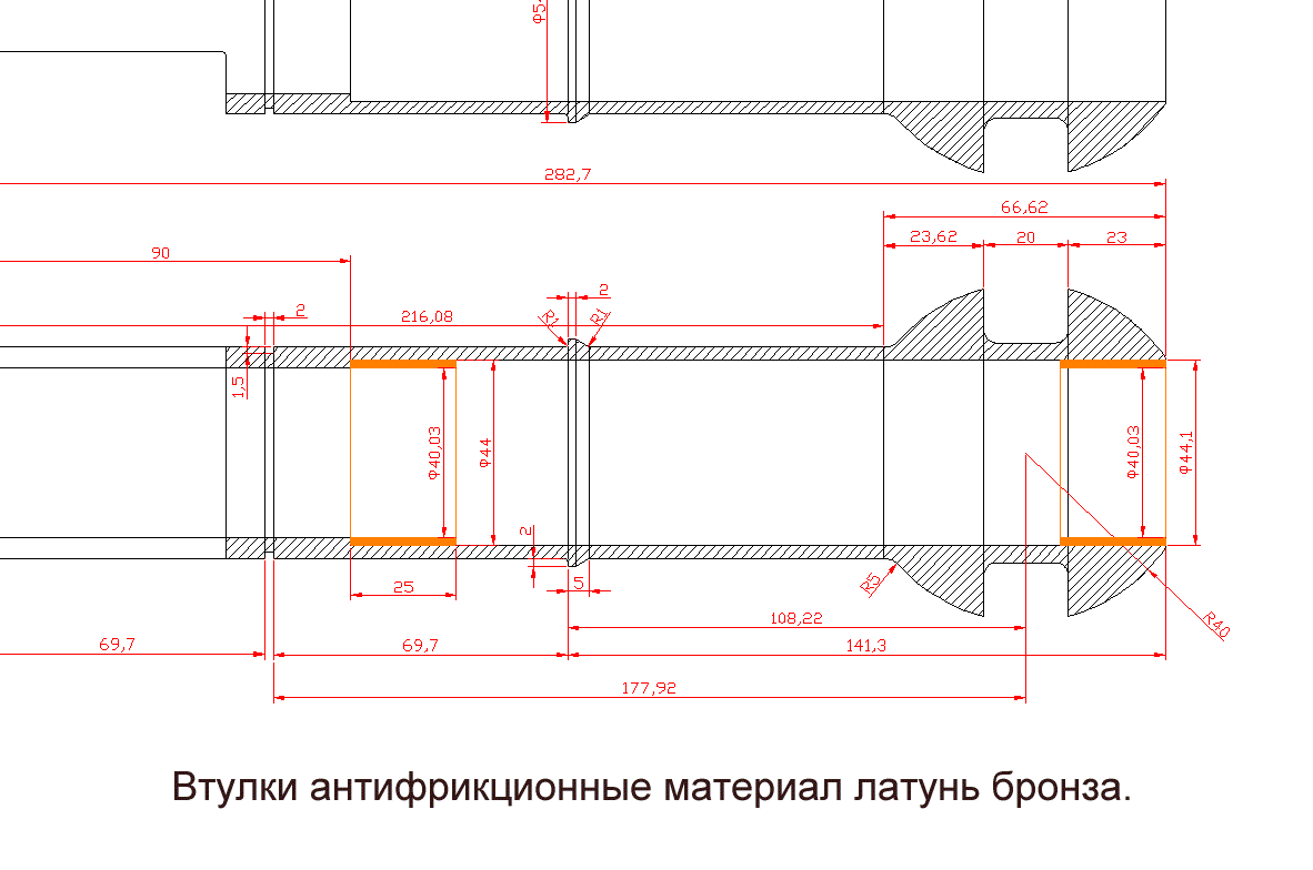

Поскольку шаровая втулка двигается втоль вала несущего винта, внутри она
имеет антифрикционные втулки из бронзы, или латуни высотой 20-25мм.
При изготовлении следует сначала изготовить втулки по наружному диаметру и
запрессовать внутрь с натягом в 0,05мм. а внутренний диаметр нужно проточить
с припуском в 3-4мм на размер и расточить его по диаметру вала уже после
запрессовки в шаровую втулку с зазором в 0,03мм.
Что бы облегчить запрессовку нижней втулки, диаметр внутреннего канала
в верхней части выполняется на 0,1мм больше, чем в нижней. Наружные размеры
втулок так же отличаются на эту величину.
