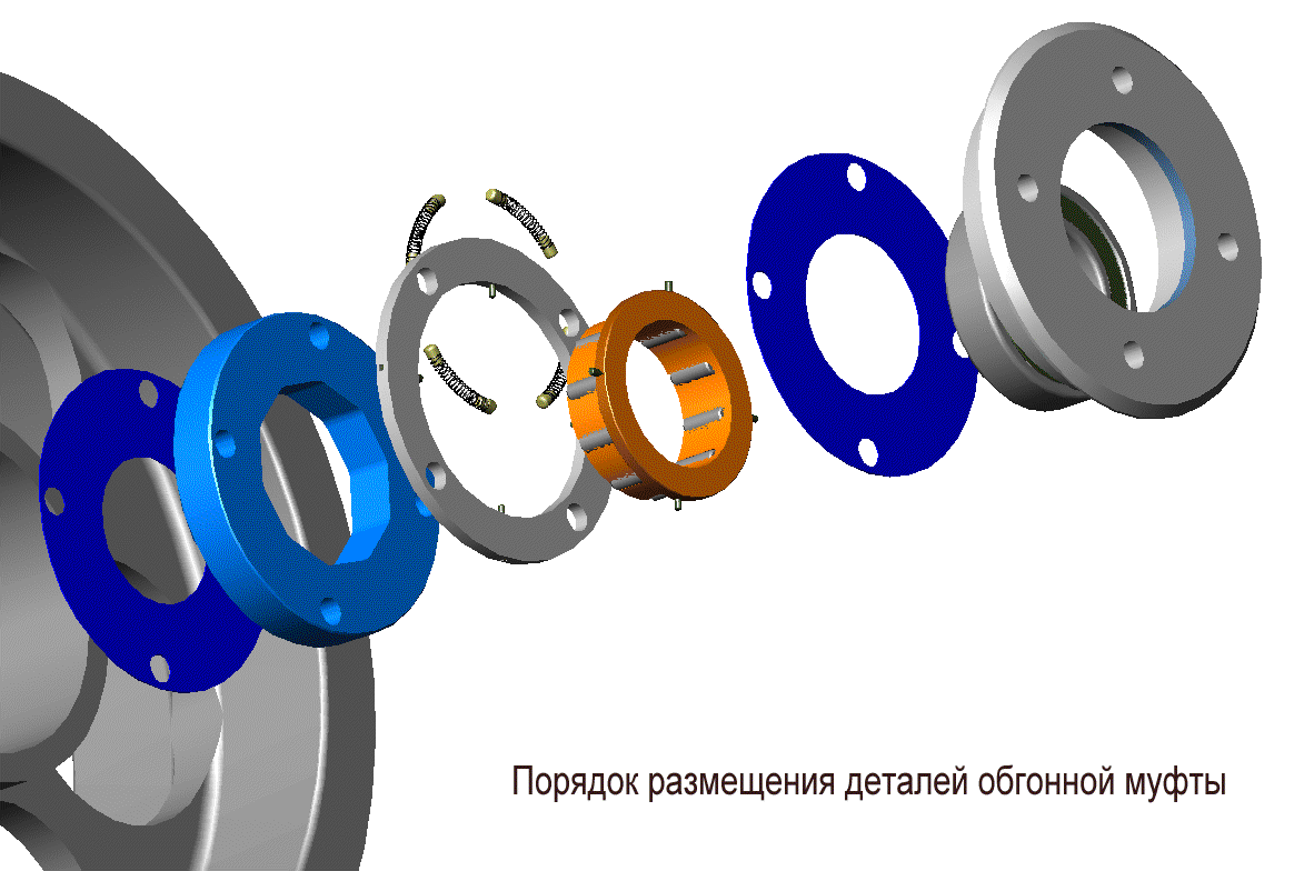

Прошу извинить меня за долгое молчание, дело в том что в сети произошла
авария и я практически на неделю оказался без Интернета.
Сегодня завершу начатое и покажу порядок размещения деталей в
муфте свободного хода, чтобы народ не путался при сборке.
Все эти детали вкладываются с той и другой стороны шкива, а затем
стягиваются четырьмя болтами с гайками, которые должны быть обязательно
законтрены. Чрезмерно затягивать гайки не стоит, гранёная обойма должна
иметь возможность под нагрузкой смещаться и занять правильное положение.
    103,8 КБ · Просмотры: 308
во всех Ваших предложениях присутствует ХОРОШАЯ доля оптимизма и протекционизма, но нет присущего ТЕХНИЧЕСКОМУ изделию ЭЛЕМЕНТАРНОГО расчёта на прочность, увы...
Даже отпираться не буду, это есть.
Но и столь категоричным я бы не был, всё таки при изготовлении человек
опирается в своих представлениях на определённые, реально действующие аналоги.
В частности, много раз упоминавшиеся мной вертолёты Helicycle и Exec имеют практически
ту же самую схему натяжения ремней, только выполнены более технологично.
