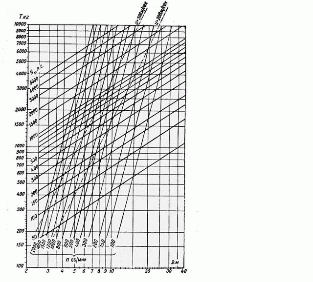

А по уменьшению диаметра НВ кто-нибудь ещё чего то сажет? Только безотносительно авторотации. Здесь вроде все ясно: чем больше ротор, тем лучше. Хотелось бы относительно вращающего момента на валу НВ вопрос обсудить. Или по-другому: относительно сопротивления вращению НВ разных диаметров.

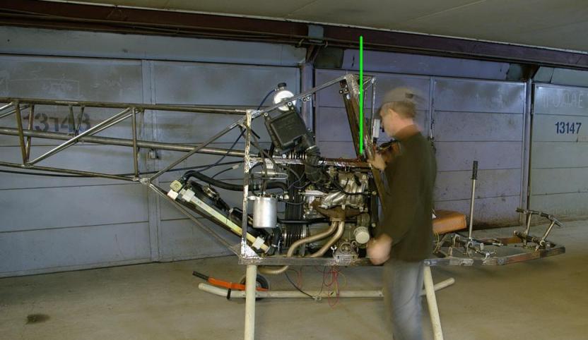

Мне кажется сама по себе масса этого вертолета ни такая уж и закритическая, там проблема в другом.  В самом начале Дмитрий обозначил проблему – центровку. Обратите внимание практически весь вертолет находится по одну сторону от вала, причем если один только хвостовой редуктор в сборе весит около 5 кг, то лишь он один будет на таком плече перевешивать почти половину массы пилота, а еще ферма, плюс двигатель с бакам, и все по одну сторону, а с другой лишь педальки да пилот.
Выход один – нужно как-то смещать вал назад или далеко оттаскивать пилота вперед. Пардон, получается два выхода…
    52,1 КБ · Просмотры: 318
А отчего всё таки игнорируется мой вопрос по уменьшению диаметра НВ?
Вот специально для Вас и уже в который раз выставляю номограмму примерного выбора параметров несущей системы.
Ни кто Вам не запретит уменьшать диаметр несущего винта.
Хоть до метра уменьшайте. Как говорится "Хозяин - барин".
А что от этого получите посмотрите сами. Поводите пальчиком по линиям номограммы и остановите свой выбор.
Удачи.
    131,1 КБ · Просмотры: 244
Не нашёл конкретной величины, можа плохо смотрел?
"вес движка 110кг + вес рамы 38кг + ротор, редукторы, выхлоп скажем 80кг" - это цитата из сообщения №42.
Большое спасибо! Практически исчерпывающий ответ. Действительно, для движка мощностью до 100л.с. диаметр НВ 6-6,5м практически без вариантов. И то тяга еле-еле до 400кг. доходит.
А можно полюбопытствовать откуда взята номограмма?
И напоследок: можно ли интерполировать графики в сторону ещё большего уменьшения диаметра НВ? Я хочу проверить насколько RC-модели соответствуют этой номограмме.
Где достал так сразу не отвечу. Но это была книга по теории расчета несущей системы вертолетов. Как найду, так и отвечу. Но она плюс-минус приблизительная, так как не учитывает крутку лопастей и их форму в плане.
Попробуйте подставить данные известных вертолетов и поймете какой процент отклонения надо принимать в зависимости от крутки и формы. Эти расхождения поместятся в зону примерно 10 - 15 %.
Теперь на счет продления графика. Как Вы  заметили, то и шкалы и шаг линий на номограмме логарифмический. Если не нарушать этого логарифмического построения, то продлить можно.
Но опять надо помнить, что все это примерно плюс-минус.
Эта номограмма дает представление о примерных размерах и мощностях (не математически точных до двадцатого знака после запяиой), но проектировать вентилятор в заду как у Карлсона на батарейке предостережет.
