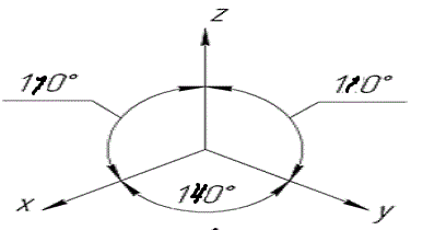

Нет. Представьте вид сверху на втулку, три шлиц-шарнира и АП внизу.
ШСы на концах шарниров могут перемещаться только в вертикальных плоскостях, угол между которыми равен 120 град.
Пока АП горизонтален, то угол между осями, на которые надеты ШСы, тоже 120 град.
Но как только АП начнет наклоняться, в проекции он из круга превратится в эллипс, углы между осями ШС "уплывут" - два угла станут меньше 120 гр, а один - больше. А это противоречит принципу работы шлиц-шарниров и получится кинематическое несоответствие.

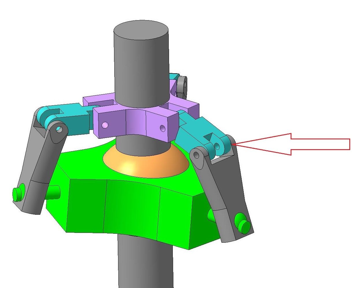

Ради интереса собрал на компе  из "кубиков" 3Д- модель АП с 3 ШШ и попробовал подвигать за тарелку.
Результат:  при углах тарелки до 5-8 градусов все шевелится и комп не замечает мизерное несоответствие. При больших углах- да, останавливается и  показывает что есть небольшое смещение одного рычага  ШШ. См.рис.
Так что приношу извинения Максиму, был вчера не прав. :-[         Для Владимира  -  смотрел на компе при двух рычагах даже под 120 град. - все работает, при трех при больших углах -подклинивает. Если Ваш АП работает до углов 8-10 град, смещение одного из рычагов мизерное и находится в зоне люфтов шарниров и упругих деформаций рычагов, поэтому на практике -не заметно!    Окончательное решение за Вами!   🙂

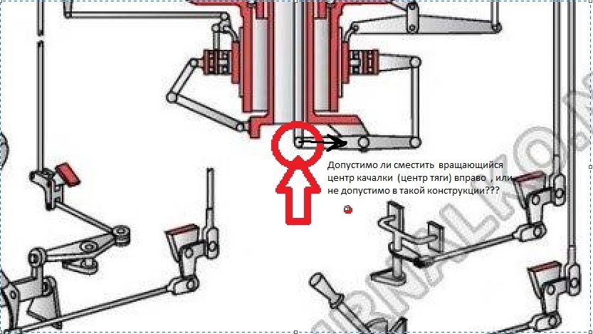

Скажите, можно ли смещать поворотный центр коромысла (центр тяги, которая проходит внутри вала )  в сторону , или нет???
Дело в том, что  3 тяги в виде  наржавеющих трубок 10*1.5 мм будут ходить в 3-х фторопластовых трубках 11*1.5 мм внутри вала внутренним диаметром 31 мм.
При таких размерах центра 3-х подшипников  коромысел не помешаются строго по центрам 3- х тяг.
Вижу единственный выход - это сместить центра тяг в стороны  на 5 мм.   Допустимо ли такое решение, или нет???
    75,7 КБ · Просмотры: 396
Можно!  А что может мешать? Учитывайте, что в такой схеме при провороте качалки наконечники тяг смещаются в сторону внутренней поверхности вала. Главное, чтобы тяги не задевали за внутреннюю поверхность вала. Если они  опираются на подшипник скольжения в центре вала по высоте, то будет изгиб тяги. Надо бы еще звено с двумя подшипниками  добавить под опору качалки или под тягу.
