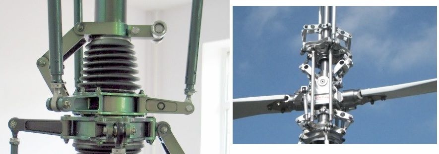

Cкажите, автоматы перекоса (Механизмом  для передачи вращения от корпуса втулки к тарелке автомата перекоса.)   конструктивно изготавливают с  одним поводком для целей экономии веса   ???
или по каким-то  другим причинам ???
Т.н. шлиц-шарнир, да, изготавливают с одним поводком из экономии веса и деталей. Но тогда вешают противовес с другой стороны. Мы обычно для надежности и симметрии балансировки делаем с двумя. См.фото
    40,8 КБ · Просмотры: 483
Да. Они позволят АП только двигаться вверх-вниз, но не дадут наклоняться. Не будет циклического шага.
А зачем Вам куча шарниров, если даже у Ми-26 он всего один?
