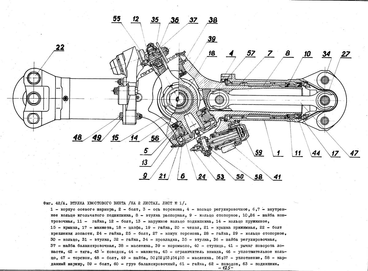

Это я к тому что есть у меня втулка РВ от Ми 2 и оччень хочется ее притулить уже готовую на место НВ легкого вертолета.
Притуливайте, не переживайте.
Если вертолёт будет одноместным, а у Вашей втулке таки-есть остаточный ресурс (если Вы точно знаете сколько она налетала и она не учавствовала в "дтп". Или у Вас есть возможности провести маниторинг её техсостояния).
На НВ лёгких вертолётов такие втулки уже ставились.
И на некоторых автожирах они тоже применялись.
Ребята в  расположении ГШ во втулке РВ он под 45градусов а во втулке НВ  под 90 градусов
Это сделано для компенсации взмаха лопастей при косой обдувке винта.
У меня были сомнения, но я всё взвесил, промерил и выяснил.
По центробежным силам она скорее всего подходит, если лопасти НВ будут не сильно тяжёлыми.
На двухлопастных НВ взрослых вертолётов компенсацию взмахов лопастей часто организовывают иначе.
По этому на них угол равен 90 градусам.
Ребята в  расположении ГШ во втулке РВ он под 45градусов а во втулке НВ  под 90 градусов, это при условии что НВ двухлопастной. Прошу , поясните почему они (ГШ) так по разному расположены , какие силы на них действуют.
[highlight]Не рекомендую ставить на несущий винт втулку с ГШ по 45 град. от МИ-2[/highlight]
Для ХВ - это для простоты компенсатора взмаха сделано. При  таком взмахе лопасть еще в плоскости вращения проворачивается, и сильно нагружает комель. На коротких лопастях ХВ это терпимо, на несущем винте -будет низкий ресурс (хотя может Вам его и хватит?).Вторая причина - нужно увеличивать точку подвеса ГШ по высоте, приводя ее к центру тяжести конуса лопастей, иначе - большие вибрации, к автожирам это тоже относиться.
Лучше осевые шарниры с подшипниками и торионами взять, а корпус и ГШ свой сделать.

Уважаемый vert если делать свой ГШ то тогда можно его расположить под 90градусов как на взрослых вертолетах, правильно мыслю?. А чем заменить торсионы в ОШ ? они ведь не расчитаны на растяг лопасти от КА 26 а если оставить родные то ресурс будет минимален.
Правильно мыслите!
Данные по лопасти ХВ Ми-2: Вес лопасти 3,94кг, обороты -1450, центробежная сила - 5600 кгс, это думаю больше  центробежки Вашего  НВ, с обрезанными лопастями Ка-26.
Поэтому торсион будет работать нормально.
Поглядел в описании схему втулки, угол там у горизонтального шарнира всего 30 градусов, а не 45
поэтому думаю вполне пойдёт на первоначальный аппарат.
А по поводу вибраций из за отсутствия выноса горизонтального шарнира, то они сильно проявляются
лишь на втулках с карданным подвесом у которых циклический шаг меняется в кардане, а не в осевом шарнире,
на обычных втулках они не столь заметны, так что дерзайте.
Они расчитываются не на какие-то лопасти.
Они расчитываются на определённые нагрузки.
Зная весовые характеристики тех лопастей, которые Вы хотелибы применить, требуемые обороты винта и потребную тягу винта которые Вы сможете самостоятельно сделать расчёт.
Если результат расчёта будет меньше или равен нагрузками рулевого винта, то втулку можно ставить.

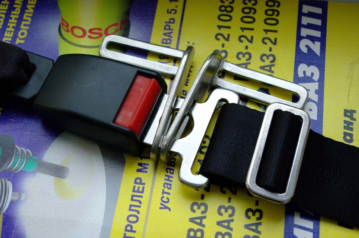

Сегодня закончил пряжки на привязные ремни, делал из нержавейки.

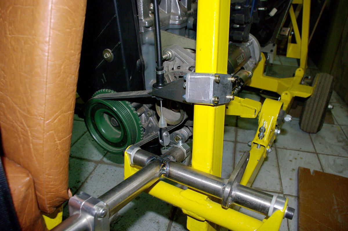

Дима. доброго здоровья.Как ты там твориш или решил немного отдохнуть. Я вот еще раз просмат
ривал твой узел натяжения ремней и возник вопрос. Между осью опор двигателя и шкива не
очень большое плечо и мне думается что возникнет разность натяжения между ремнями. Или я
ошибаюсь. Розвей мои сомнения пожалуйста как нибудь на досуге.
                            С уважением.  Петрович. А.
Петрович приветствую!
Дела потихоньку делаю, только писаниной заниматься как то лень по жаре.
Сборку полностью закончил, сейчас занят изготовлением спецфаркопа к машине,
что бы можно было из гаража вытащить на буксире своё изделие.
К концу следующей недели планирую выкатить на свет божий и погонять
в сборе, тогда будут фотографии и видео. Много провозился с комбинацией
приборов от автомобиля, обороты ротора не хотел показывать прибор.
В конце концов отнёс в мастерскую и выяснилось, что контакт от шагового двигателя
не  пропаян на плате, теперь всё впорядке.

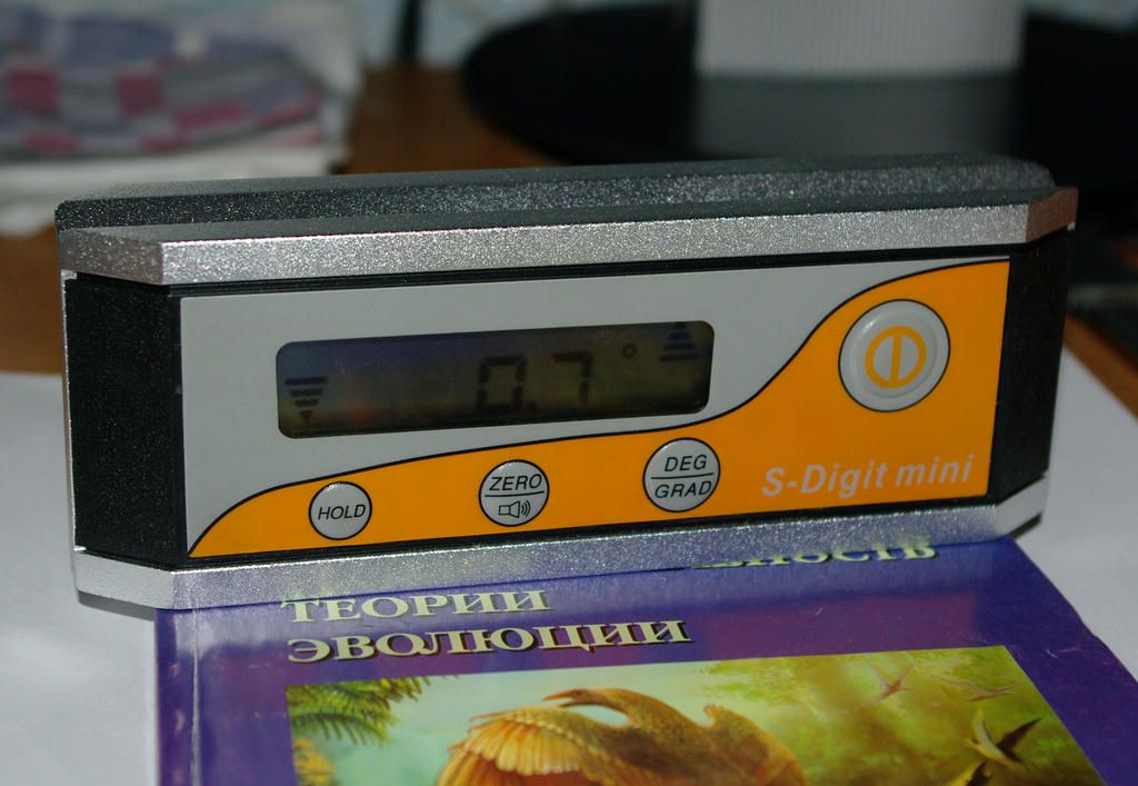

А по поводу натяжения ремней, действительно разница при ослаблении есть,
поэтому величину наклона при отключении трансмиссии выбираем ориентируясь
на крайний к двигателю ремень. А когда ремни  натянуты, то они все перпендикулярны к
оси вала двигателя поскольку опоры двигателя так же регулируемые по высоте и при регулировке
натяжения их также используют добиваясь параллельного положения верхнего и нижнего шкива,
я для этого использую цифровой электронный угломер, очень удобно.

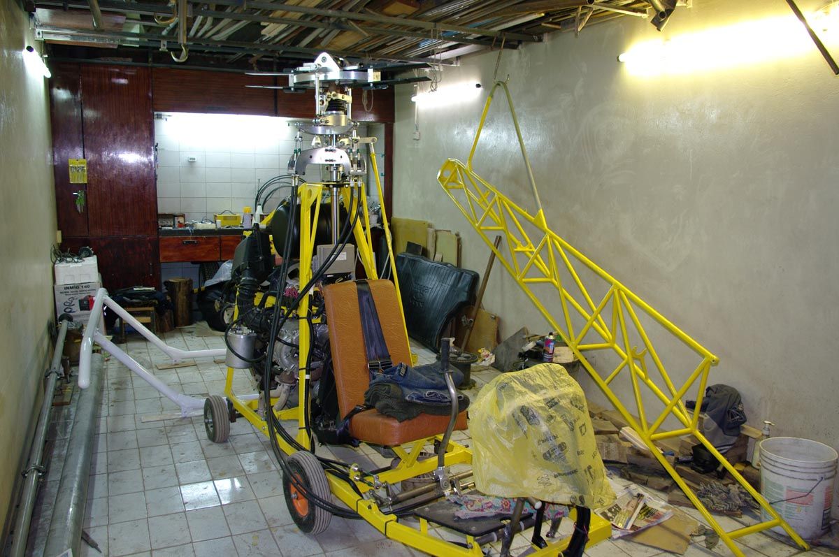

Сегодня досушивал последнюю деталь на улице после окраски, в гараже долго сохнет.

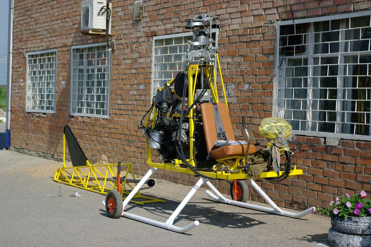

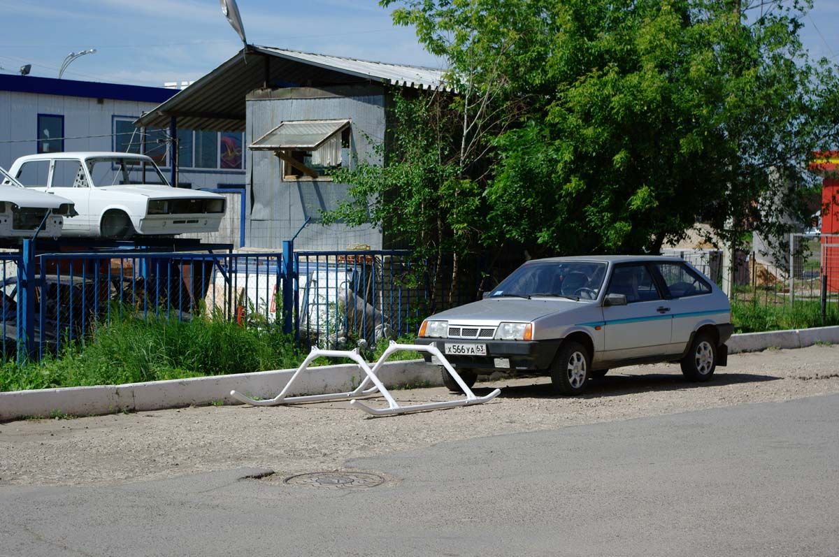

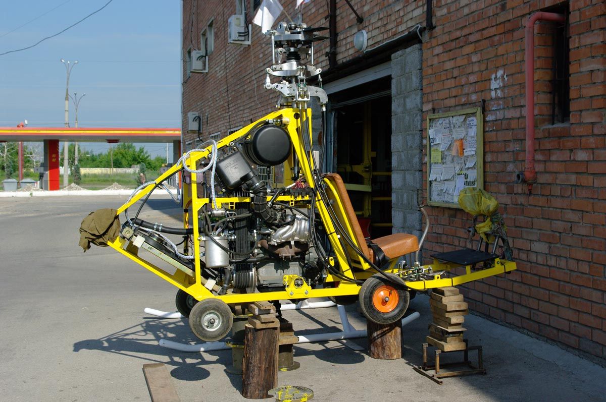

К празднику все детали были подготовлены и я начал сборку выкатив с помощью автомобиля
аппарат из гаража, поскольку он расположен под землёй.
Затем с помощью обычного автомобильного домкрата переваливая раму с боку на бок
я поднял её на высоту шасси, а затем благополучно его установил.
