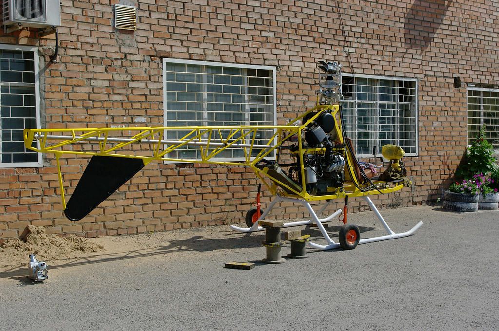

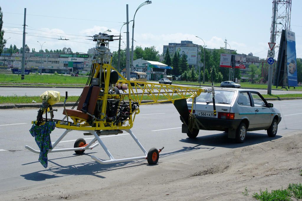

Всем кто строит, или будет строить вертолёт
Через три с небольшим часа аппарат был собран и войти обратно в гараж уже не мог, поэтому
отправился на автостоянку, неподалёку от дома.

Димыч. Поздравляю с вывозом на свет Божий творение мысли. ума и умелых рук . Очень желаю
удачных параметров при раскрутке .устойчивости и управляемости при отрыве и конечно же
поменьше вибраций. Это по моему сомое страшное на вертолете.
         Удаче тебе и я буду рад за тебя.
      И обязательно на привязи .
              С уважением Петрович.А

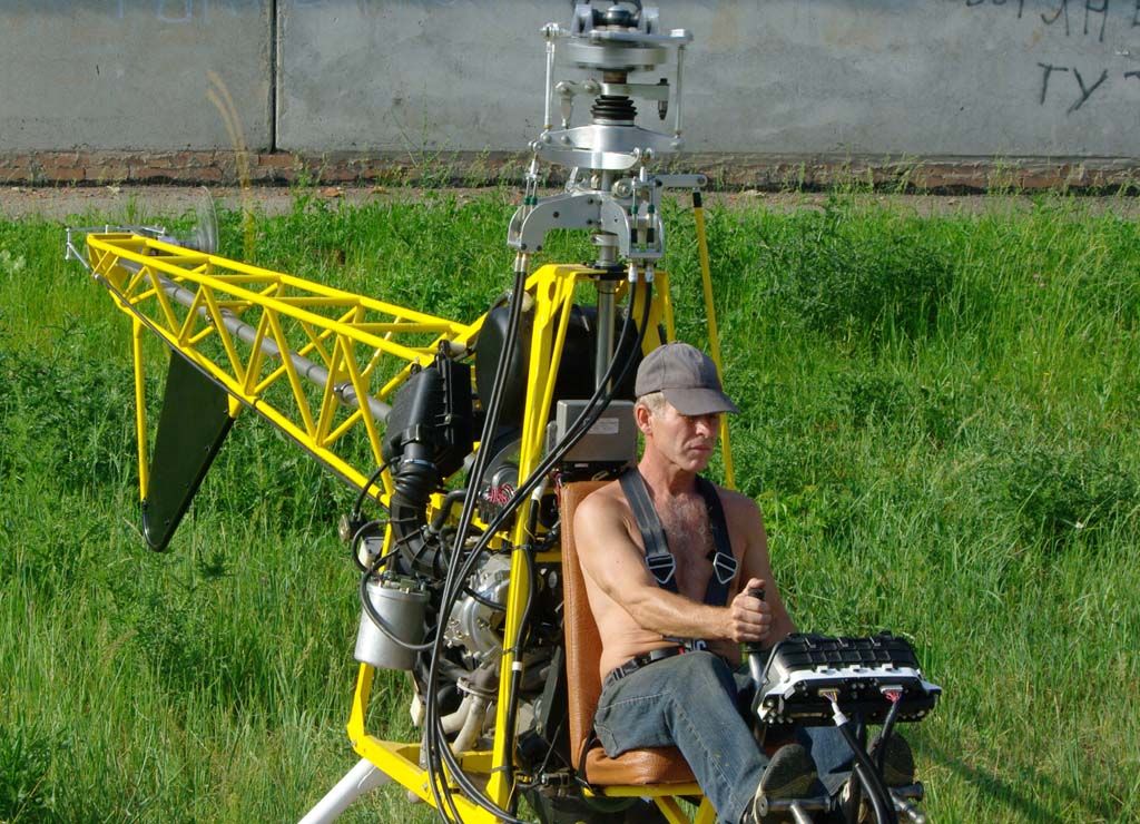

Петрович не переживай!
Лопасти ещё не готовы, а без них ничего ужасного не произойдёт. 🙂
Кстати по вибрациям, раскручивая вал несущего винта в гараже на колёсиках,
выявил довольно сильные колебани в диапазоне 2000-3000 об/мин.
Было заметно, что идут они из области автомата перекоса. При увеличении
оборотов колебания прекращались, но вибрация сохранялась.
Разглядывая детали на возможную причину, предположил, что противовес
шлиц-шарнира не уравновешивает детали на противоположной стороне.
Для утяжеления вставил в отверстие болт и затянул гайкой. Колебания сразу же
прекратились, в диапазоне 3000-3500 об/мин появлялась лишь мелкая вибрация,

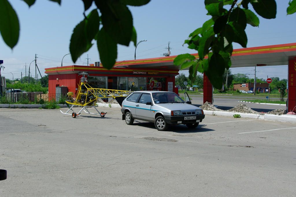

которая с ростом оборотов исчезала. В общем погонял я свою машинку довольно
удачно, небольшое происшествие случилось лишь на обратном пути в гараж, китайское
колесо для тележек не выдержало и лопнуло. Хорошо что это случилось уже в 200 метрах
от пункта прибытия. Фотографии с мероприятия я загрузил, так что можете поглядеть.
Есть и видео плохого качества, но представление оно всё равно даёт.

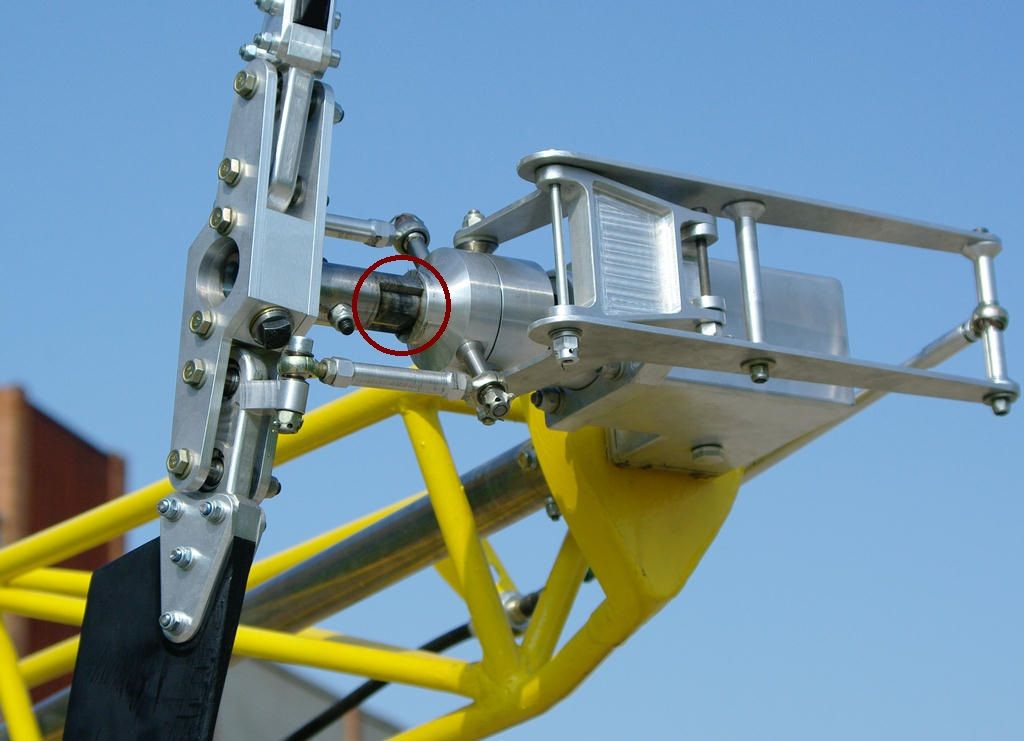

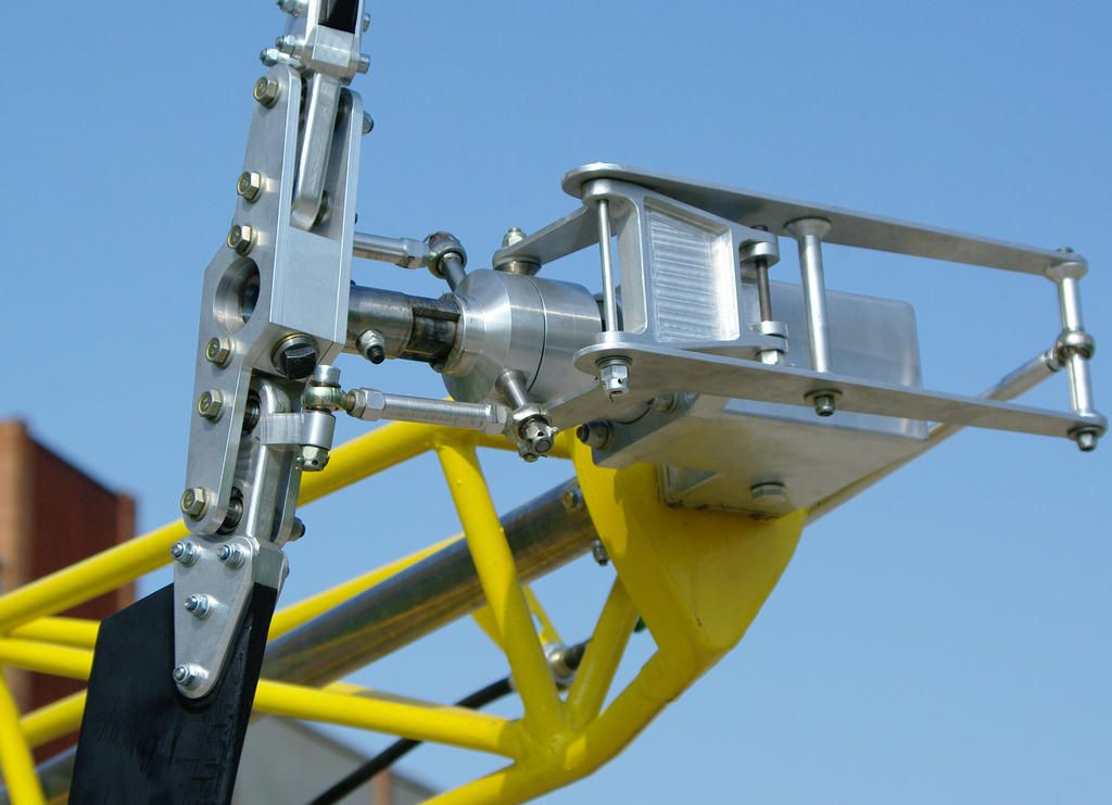

Конструкция хвостовых винтов уже достаточно устоялась и потому на разных моделях
она очень схожа, мелкие отличия скорее отражают предпочтения и возможности самого
автора, чем рациональность конструкции.

мелкие отличия скорее отражают предпочтения и возможности самогоавтора
Спору нет...
Можете открыть секрет, на сколько градусов лопасти поворачиваются в таком раскладе? Очень интересно, т.к. конструкция уж сильно привлекает простотой реализации...
Этот вопрос по моему уже обсуждали, но не грех и повториться.
Лопасть поворачивается в сферическом подшипнике на 16 градусов в обоих
направлениях, а так как она закреплена с предварительным углом +8 градусов,
то имеет углы отклонения +24 и -8 градусов.

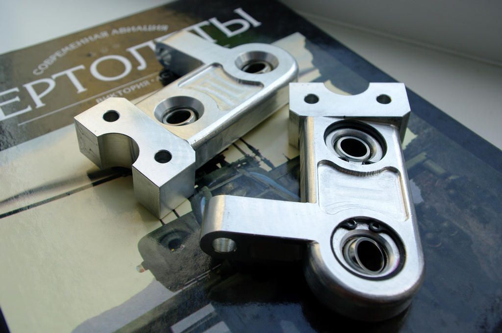

Дмитрий, а сюда пыльник одеть планируете?
На этой конструкции нет, а в дальнейшем посмотрю как этот узел будет вести себя в эксплуатации.
Та грязь которую можно наблюдать это отработанное масло которым я обильно полил втулку, ведь
она не имеет ни какого антикоррозийного покрытия, а за три дня проведённые под открытым небом
у нас случались дожди и грозы.
